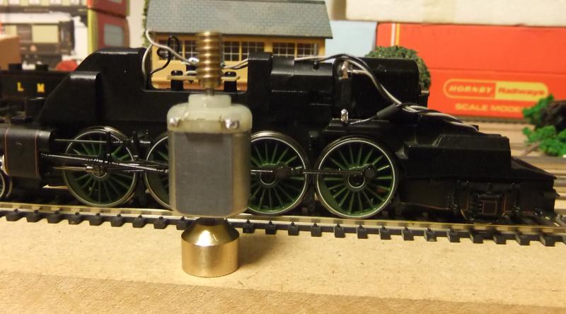

Vandaag kwam de nieuwe 5-pole motor voor mijn Hornby LNER P2 binnen. Het vervangen is een fluitje van een cent:
Op de voorgrond zie je de oude 3-polige motor.
Na het nodige geworstel met Murphy, die zich er ook weer eens mee bemoeide, reed zojuist het chassis van de lok op DC eindelijk als een zonnetje. Ik heb ook het chassis zonder motor getest en dat liep absoluut 100% vrij, maar je gelooft het niet, maar na aanvankelijk prima te rijden met de nieuwe motor, vertoonde hij ineens weer hetzelfde gedrag als eerst. Hierdoor ben ik er nu een heel stuk minder van overtuigd dat het allemaal alleen maar door de motor kwam. Mogelijk is er een foutje gemaakt bij het in elkaar zetten, waardoor het gewicht dat de motor op zijn plaats houdt verkeerd zat en er meer kracht van de motor werd gevraagd. Ik weet het niet, maar het zou kunnen. De motor zit nl. heel strak in zijn harnas en ik heb tijdens het weer in elkaar zetten wel een draadje gevonden wat misschien in de knel zat en waardoor de motor mogelijk verkeerd aangedrukt werd.
Even goed heb ik nu een mooie P2 met een goeie 5-pole motor erin i.p.v. een Smoky Joe motor van 1 pond 50p en dat is mij ook wat waard.
Ook met de DCC Concepts decoder erin ging het zojuist goed. Morgen ga ik de Stay-alive eraan solderen en het chassis weer terugzetten in de plastic body. Voorin zit er zo te zien voldoende ruimte voor decoder en Stay-alive. De body is een beetje aan de smalle kant, dus je moet uitkijken dat de motorcontacten niet blijven haken (Hoe zou ik dat weten?
). Ik heb het onderste motorcontactje daarom ietsje korter geknipt. Op de foto zie je dat het onderste contact van de motor over het chassis heenhangt. Dat is metaal en dat gaat dus niet goed. Nu zit het contactje net boven het chassis.
Leen.

Mijns inziens is het met veel dingen die in China geproduceerd worden zo, dat je een prima "kit of parts" hebt, maar dat de assemblage nogal eens te wensen overlaat.
Ik denk dat als ik met wat ik nu weet de 3-pole motor weer terugzet, dat hij het dan gewoon doet.
30 euro naar de knoppen? Ja, deels wel, maar al had de lok 30 euro duurder geweest met deze 5-pole motor, dan had ik hem ook gekocht, misschien zelfs nog wel met een 3-pole motor. Bedenk maar eens dat deze lok 99 pond kostte, dat is natuurlijk een koopje, en de Railroad versie was nog veel goedkoper, nl. 73 pond.
Eigenlijk, maar niemand doet dat, moet je een lok gelijk helemaal uit elkaar halen als je hem krijgt. Dan zie je gelijk wat er fout geassembleerd is, en ook de ontwerpfouten die je kunt verbeteren. Denk daarbij o.a. aan klemmetjes om de stroom te transporteren i.p.v. een soldeerverbinding. Bovendien leer je je lok van binnen en van buiten kennen met het oog op onderhoud en bijv. als er iets aan de hand is.

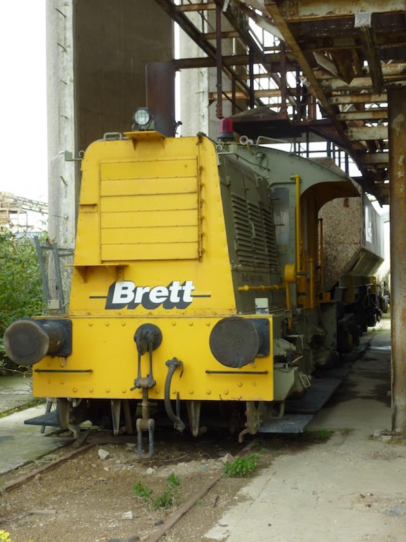

Kijk eens wat ik hier tegen kwam.
In Cliffe, Kent, rijdt bij Brett een Sik rond.
Ex NS neem ik aan?
Mvg, Michel

12 October 2014, 18:17:11 »
De ex-NS 331, aldus
www.locomotor.nl
