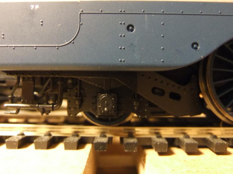

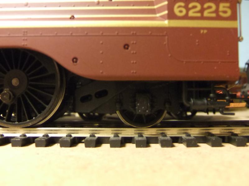

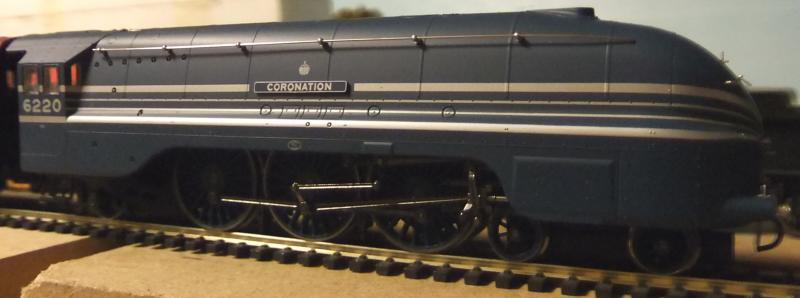

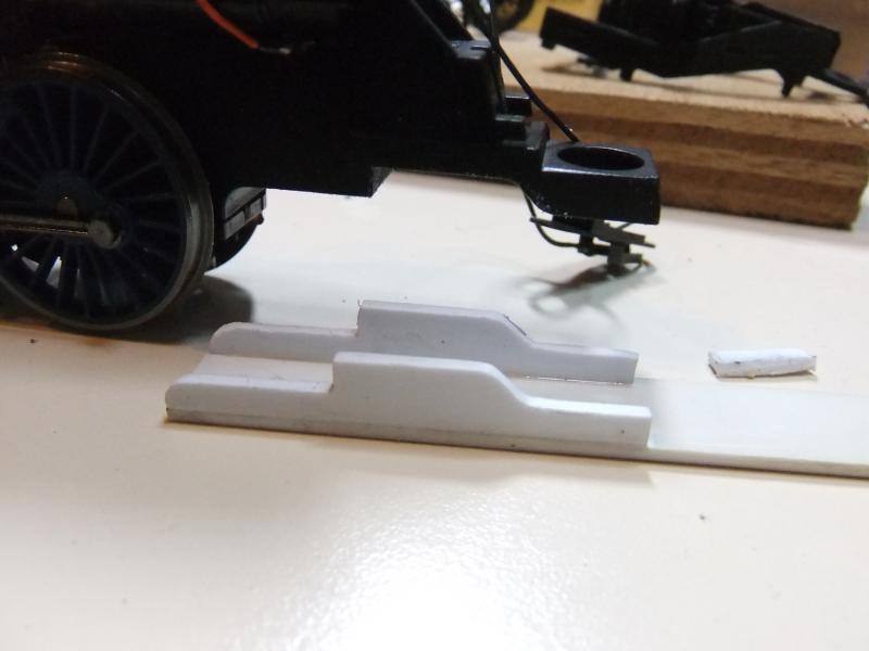

Voordat ik er binnenkort genoeg van heb ben ik toch nog maar even met mijn bogies verder gegaan.

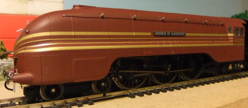

Er is ook nl. nog de gestroomlijnde Duchess / Princess Coronation. Hornby heeft hiervan een jaar of 10 geleden een geheel nieuwe versie uitgebracht.
Zo een (de LMS 6220 "Coronation"):
of zo een (de 6225 "Duchess of Gloucester):

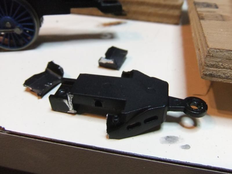

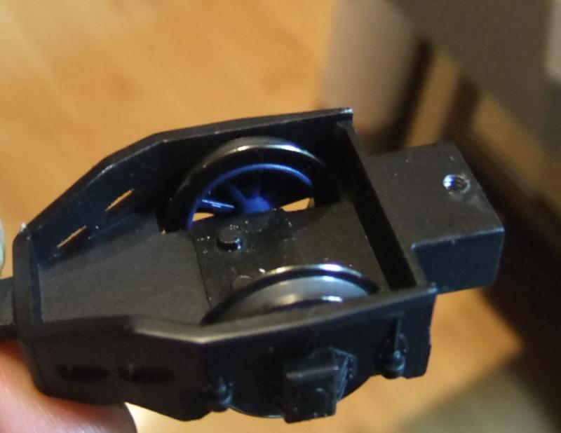

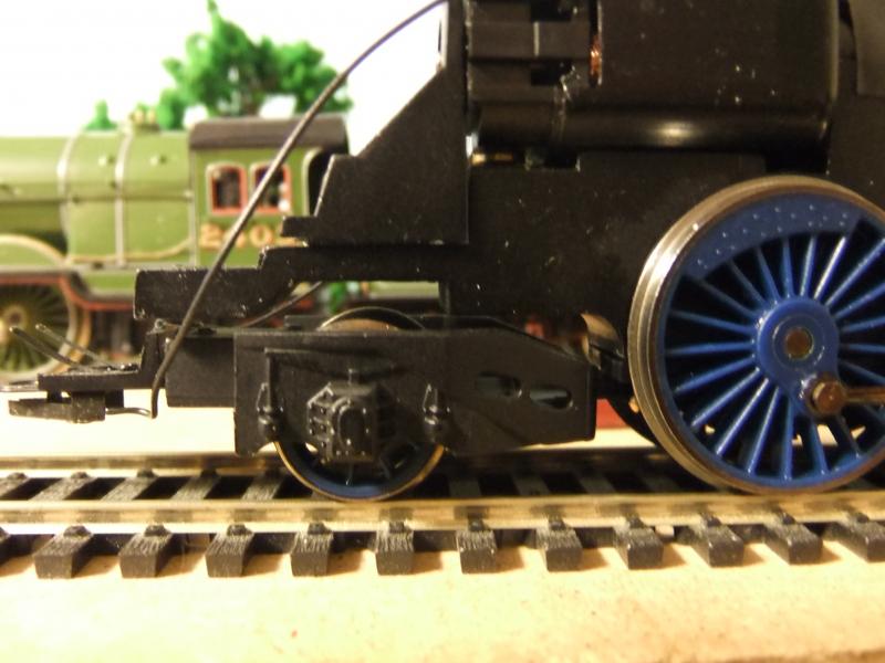

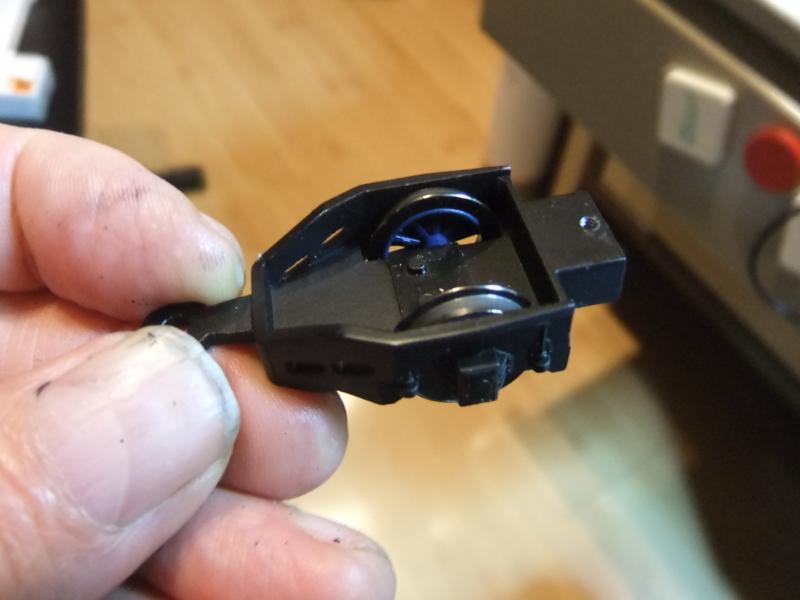

Deze loks zijn tot voor kort ook gemaakt met een chassis met zo'n speelgoedbogie, en ik wilde graag weten of het vervangen daarvan ook een duidelijk veel beter visueel resultaat geeft. Ook al is er minder van de bogie te zien dan bij de ongestroomlijnde lok, is het misschien wel genoeg om het het werk waard te maken. Verder gaat het in essentie om dezelfde lok, al zitten er wel de nodige verschillen in het model.
Hier zie je de oude bogie. Het is precies dezelfde als bij de ongestroomlijnde Duchess:
en toen:
en toen:
en daarna zwart verven.

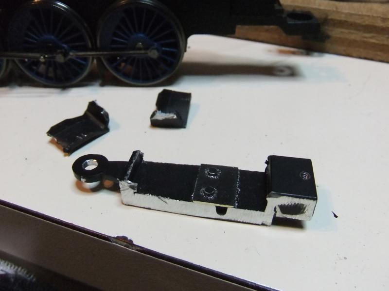

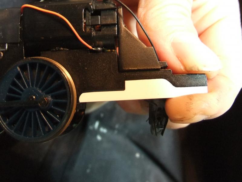

Onder het chassis zit een lelijk gat wat opgevuld moet worden anders kijk je -misschien   ??? (want hij is gestroomlijnd) - zo onder de hele lok door:
Ik doe dat net als bij de vorige lok met een op maat gemaakt plastic stripje:
en daar maak ik dan dit van:
Dat plak ik met cyano onder de lok en verf het vervolgens zwart.

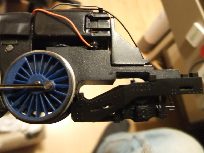

Na nog het nodige verf-,  pas- en meetwerk krijg je na montage dit resultaat:
en even ter vergelijking, het zat oorspronkelijk zo:
Het was best leuk en leerzaam om het te doen hoor, maar ik hou er nu mee op, want bij de gestroomlijnde loks maakt het niet erg veel verschil. Als ze rondrijden zie je er geen bal van. Ik heb nog wel wat beters te doen.  ;)
Leen.

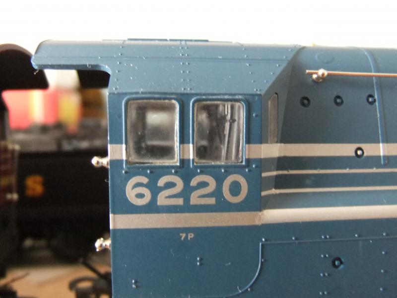

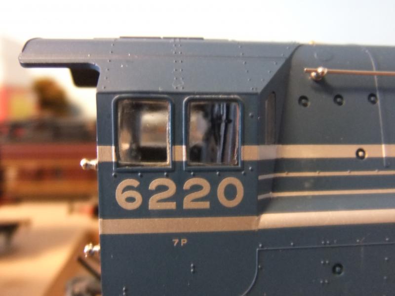

Toen ik de blauwe Coronation in 2003 kreeg, zaten er aan de rechterkant geen ramen in. Die lagen er los bij. Dus heb ik die vastgeplakt, waarbij ik niet goed oplette en met mijn vieze lijmvingers gore vlekken aan de buitenkant op bijna de helft van de beide ramen veroorzaakte. Het leek wel of ze beslagen waren, maar dan erger. Ze zaten wel erg goed vast, maar die lijmvlekken moesten er nog een keer aan geloven.
Gisteren heb ik eerst met een klein beiteltje en een mesje het ergste eraf geschrapt. Daarna een tijdje over de zere plekken heen gewreven met een rondgevijld uiteinde van een afgeknipte cocktailprikker met een klein beetje Commandant Cleaner erop .
Na het afspoelen onder de kraan ziet het er weer aardig uit:
De truc om het er nog beter uit te laten zien is om de ramen in te smeren met wat Johnson's Klear. Daarmee zouden ze dunner lijken en bovendien zie je dan eventuele vlekken niet meer.
Er is trouwens ook nog de Hornby Princess Royal, dat is ook een lok met net zo'n lelijke bogie:
(foto van hornby.com)
Voor deze lok is er geen kant-en-klaar onderdeel te koop. Misschien kan de Duchess bogie ervoor aangepast worden. In ieder geval is dat weer een projectje voor later.
Leen.

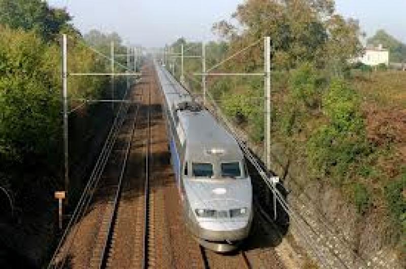

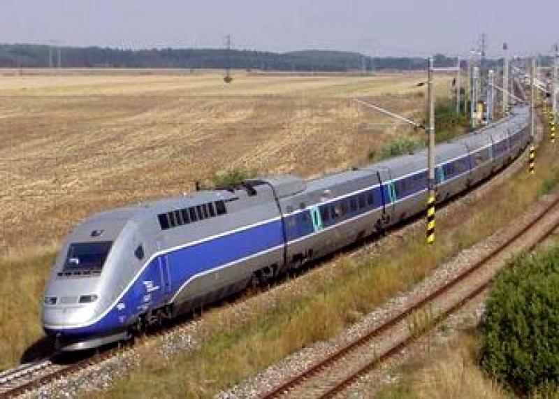

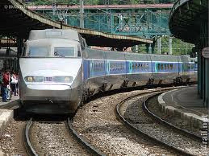

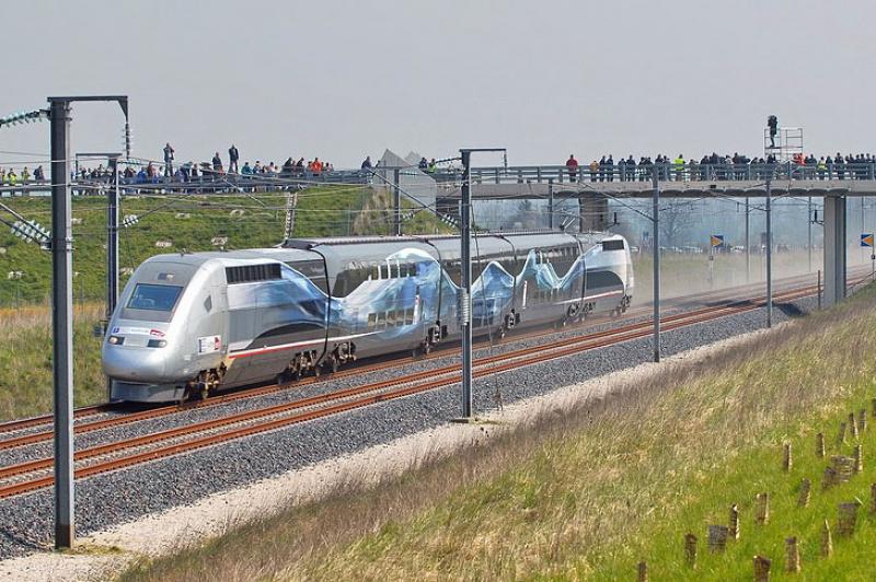

De Thalys, TGV en Eurostar rijden op het traject langs de snelweg naar Parijs wel degelijk aan de rechterkant. Zal eens kijken of ik er nog foto's van heb.
Leen.
Aan de koplampen kan je zien dat deze trein rechts rijd.
Ook hier duidelijk wit licht aan de voorzijde, dus rechts rijden.
Slechte kwaliteit foto's, heb ze van het Internet gehaald. Mijn eigen foto's staan ergens op een DvD, maar waar ???
Bij deze foto beginnen we dan weer te twijfelen. Zouden ze in Frankrijk maar wat doen? "Franse slag" - lijkt me niet als je kijkt naar de weinig ongevallen met de treinen in Frankrijk, maar helemaal duidelijk is het niet.
