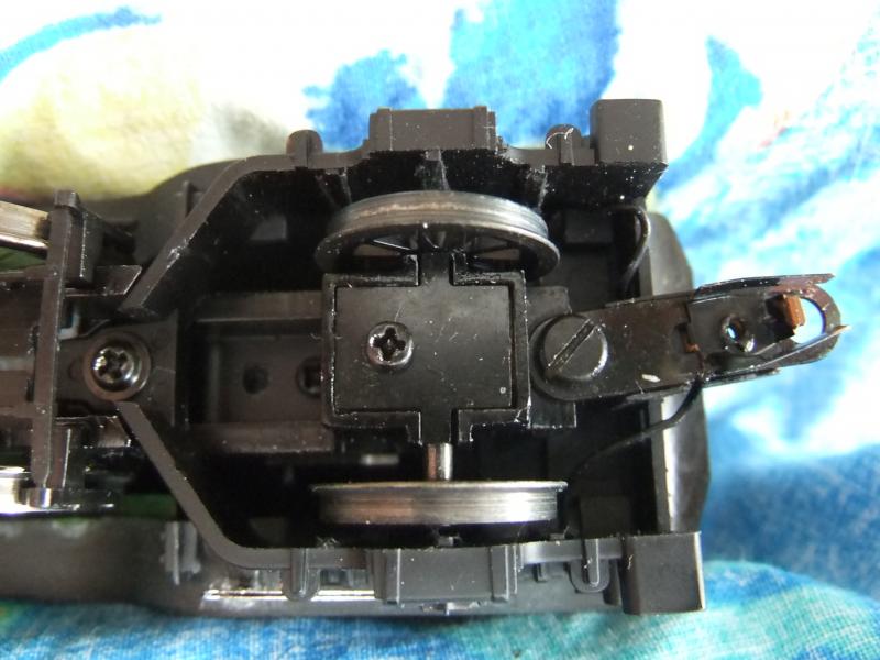

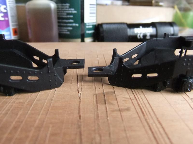

Inmiddels ben ik weer verdergegaan met mijn Duchess bogies. Ik wilde proberen om er een voor het nieuwe type op de juiste hoogte te krijgen. Dat zou dan ongeveer zo moeten worden:
De linker is het origineel, bij de rechter heb ik de verbinding lager gemaakt. Hierna is hij nog wel een keer of 3 afgebroken, want het is zo'n niet-te-lijmen soort plastic en met Plastic Magic lukte het plakken al helemaal niet , dus dan maar met cyano, de groene Zap-a gap. Maar ook deze lijm zorgde niet voor een goede verbinding, ook niet als ik de oppervlakken voorbewerkte met Pattex primer voor PE/PP.
Als hij ook maar iets bewoog, dan ging het al los.
De verbinding moet wel enigszins belastbaar zijn, maar na drie keer was goede raad weer eens duur, wat nu?
Uiteindelijk is het me gelukt met de Pattex primer, 1 minuutje wachten, en dan OLBA erop, ja, van die meneer die altijd in Houten staat.
Die staat daar altijd grote dingen aan elkaar te plakken. Ik heb hem wel eens gezegd dat wij meestal vierkante millimeters aan elkaar moeten plakken en dat hij dat beter eens kon demonstreren. Toen gaf hij mij een goed advies (primeren, 1 minuut wachten, dan met lijm erop aan elkaar drukken en 24 uur laten liggen zonder aan te raken) en gisteravond om 9h00 heb ik het conform dat advies geplakt en vanmiddag om een uur of 2 was het al een solide verbinding.
Na nog een beetje op maat vijlen - nee, hij kwam deze keer niet los
- en een stripje plastic voor de achterkant - om hem klem tussen het chassis en de cabine te krijgen - kon hij op de lok.
Dat stripje zit hier ook nog met Plastic magic vast en moest later over.
Hier zit-ie:
Mooi hè?
Het gat is nu een stuk kleiner.

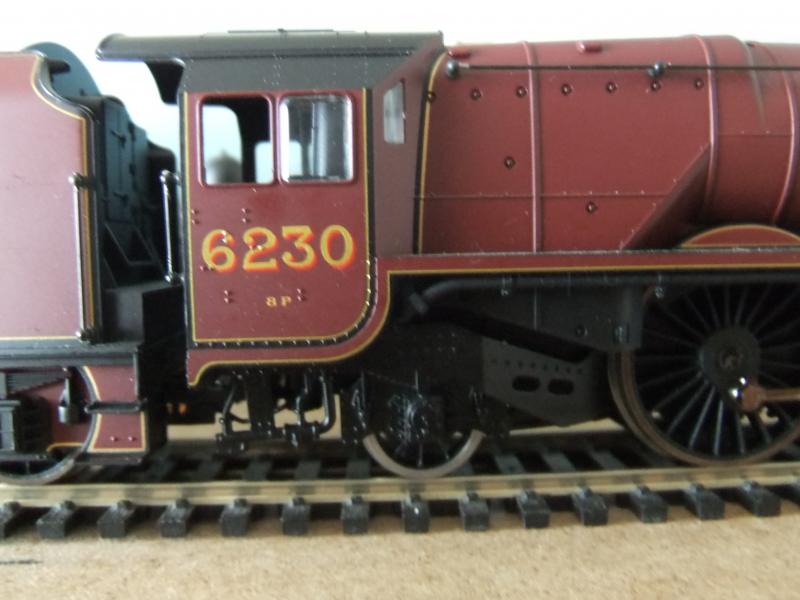

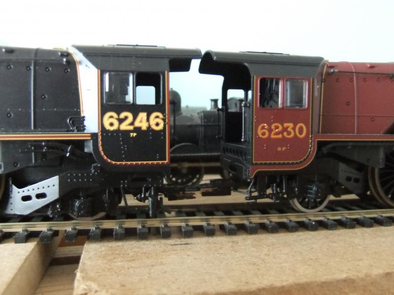

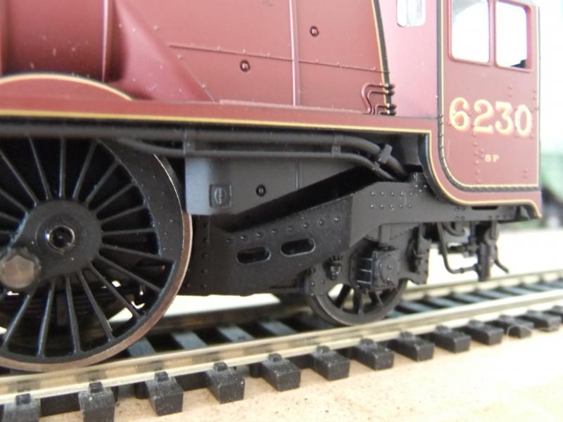

Nu nog even de 6230:
Het gat tussen de lok en de bogie is nu aardig op maat, alleen hangt de bogie onderaan nu wat hoog.
Die van de 6246 hing een beetje laag, conclusie: hij moet er ongeveer tussenin komen te hangen. Het ophangoog moet dus 1 à 1,5 mm minder verplaatst worden. Ik heb nog wel zo'n bogie liggen - het is trouwens een heel mooie casting van Hornby - dus dat zou nu een fluitje van een cent moeten zijn.......

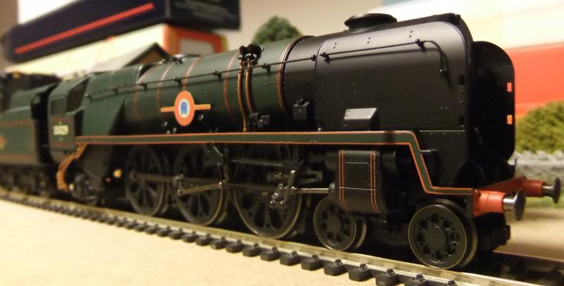

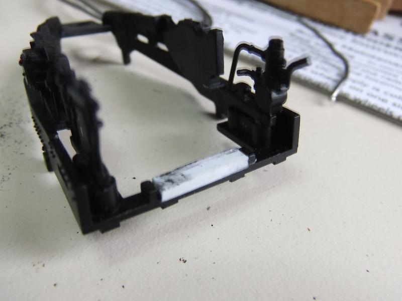

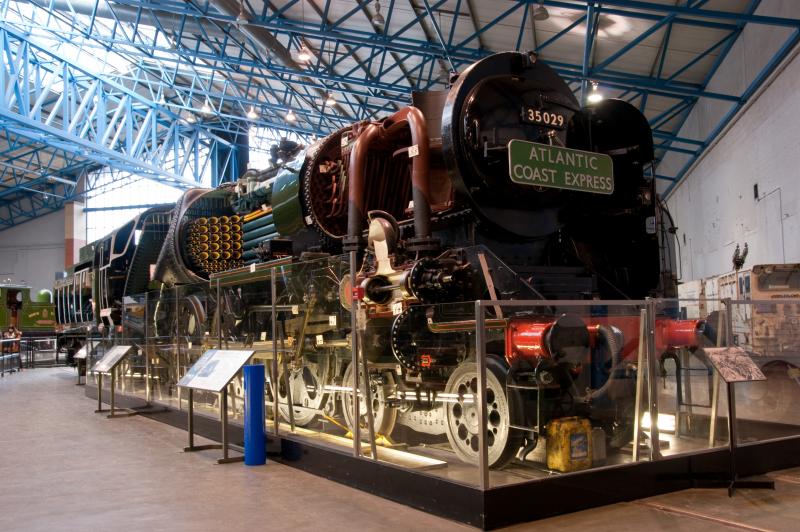

Vorige week op de fiets een stoomdeflector opgehaald bij Class 37. Door de drukte was ik bijna vergeten om die te monteren. Het was voor een rebuilt Bulleid Merchant Navy "Ellerman Lines" lok die ik een keer op Marktplaats gekocht had.
Ook deze lok is bewaard gebleven en staat in York in het NRM:
(foto van True British Metal op flickr.com)
De mijne met zijn nieuwe deflector ziet er iets anders uit dan het prototype, maar in dit geval vind ik dat niet zo erg

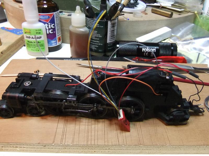

Gelijk ook maar even een decodertje erin gebouwd.
Een TCS MC2 paste er mooi in.
Leen.
