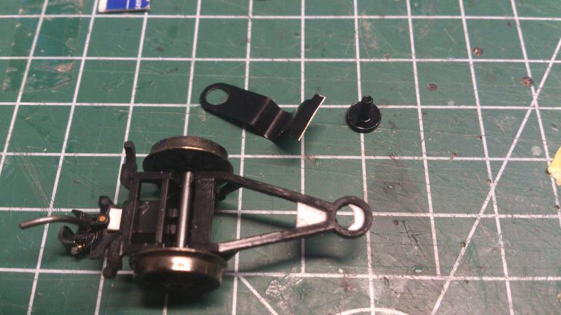

Ben weer even met een locje aan de slag geweest, deze keer de Ivatt 2MT waar ik de
trapjes achter de bufferbalk nog moest zetten, aldaar een bekend probleem wat ik ook al
tegen kwam bij de 3MT.
Het loopstel komt bij het nemen van de boog tegen de trapjes en drukt deze naar buiten
en daardoor heb je dus in feite een vitrinemodel zonder dat je daar om hebt gevraagd.
Dus;
Het loopstel er onder weg, de trapjes geplaatst, deze zijn verschraald aan de kant van
de bufferbalk om ze zo ver mogelijk naar voren te kunnen plaatsen.
Verlijmd met een beetje kristal clear omdat dit niks aantast en mocht het wel misgaan
kan het altijd zonder schade los gehaald worden.
Het loopstel, in de driehoek heb ik een stukje styreen geplakt voor de stevigheid, dit omdat
het gat wat verder wordt opgeruimd om zo het loopstel iets naar achteren te zetten.
In het gat zit een stukje styreen strip welke het geheel op de juiste afstand houd.
Het messing beugeltje c.q. veer van het loopstel is iets ingekort op de plaats waar deze in
het loopstel valt, zodoende past deze ook netjes bij het assembleren.
Het witte stukje styreen onder de koppeling is om deze op hoogte te zetten, de Nem schacht
is wat ruim en de koppeling hing een millimeter te laag ten op zichte van de Kadee mal.

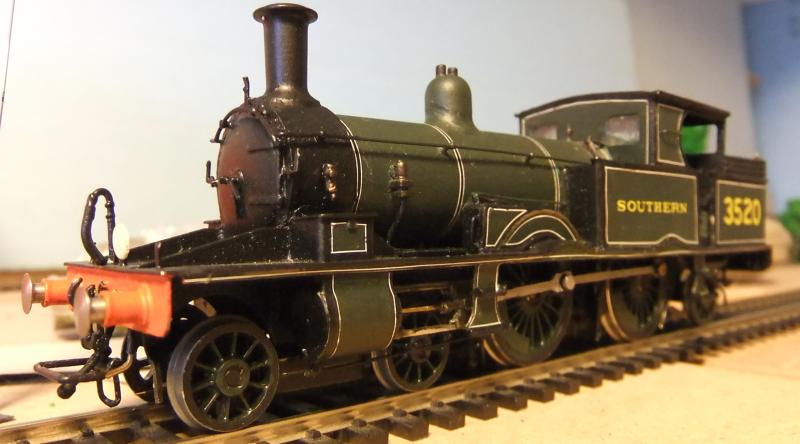

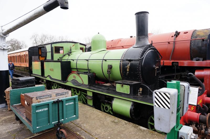

Als je een kitgebouwde lok koopt, dan heb je grote kans dat het niet helemaal zo gebouwd is als je zelf graag zou willen. Dit voorjaar bezweek ik in Chatham weer eens voor een lok die ik eigenlijk al jaren heel leuk vind, maar die RTR nooit gemaakt is door Hornby, Bachmann of een andere fabrikant. OK, er is er heel kort eentje geweest van 00Works.
Het gaat om de Adams Radial Tank, waarvan er een nog op de Bluebell bewaard is gebleven:
Ik zag het lokje bij Ron Lines staan en het zag er netjes uit:
OK, de koppelingen zou ik anders gedaan hebben, maar ze zijn niet groot en goed bruikbaar en het chassis heeft Romford wielen en is, zoals te doen gebruikelijk, live. Er zit dan ook maar aan één kant stroomopnemers, nl. aan de kant van de geïsoleerde wielen. Ook de voorste bogie heeft stroomopnemers, dat is heel netjes, en hij heeft ook mooie verende buffers. Maarrr....hij liep niet echt lekker. Soms nam hij helemaal geen stroom op.

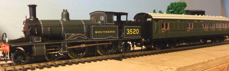

Gisteravond de hele avond bezig geweest om hem eindelijk eens goed lopend te krijgen, en ik moet zeggen: hij lag goed dwars. Ik heb hem eerst doorgemeten, en toen bleek dat de stroom niet altijd goed doorkwam. Dus heb ik hem helemaal schoongemaakt, ook de aslagers waardoor hij stroom opneemt, en hem daarna weer in elkaar gezet.  Ik heb ook gelijk maar een decoder ingebouwd, nl. een DCC Concepts decoder met stay-alive. Toch bleef hij niet lekker lopen, af en toe schokte hij. Iedere keer als ik dacht dat het nu goed zou gaan, deed hij het ineens weer niet, en toch leken de stroomopnemers de wielen goed te raken. Vanmiddag kwam ik ineens op het lumineuze idee  :P om de stroom opnemers, fosforbrons draadjes van 0,3mm toch maar ietsje strakker op de wielen te buigen. Het nadeel daarvan is dat de bogiewielen minder vrij ronddraaien en misschien zelfs stil gaan staan. Maar gelukkig viel dat mee en loopt hij nu als een zonnetje.
Met de fraaie SR Maunsell coaches van Hornby is er zeker een mooie trein van te maken:
Nu zal Bachmann de Adams Radial Tank volgend jaar wel voor de halve prijs in model gaan uitbrengen......  :o  ;D
