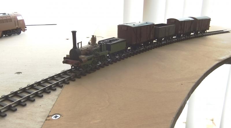

« Reactie #3150 Gepost op: 06 February 2013, 11:28:51 »
Ik ga het gewoon proberen. Ik heb in principe geen keerlus in de baan en de minimum radius is 24" en op de wissels 30". Alle neuzen staan per spoor - up of down - dezelfde kant op.
De S&W koppeling is misschien wat handiger in het gebruik, maar ik vind die haak met die punt zo verschrikkelijk lelijk.  :-\
Misschien als je hem ondersteboven monteert dat het dan meevalt. En de bar van 2 cm op de wagon kan m.i. ook niet. Dat is 1m50 in het echt.  :-\
Operationeel zijn KD's gewoon no. 1, denk ik, en die met de kleine klauw zijn ze ook nog best mooi. Alleen zijn ze met €1,25 - €2,00 per koppelingetje flink aan de prijs. Ik heb nog flink wat no. 5, no.16 en 30 series koppelingen, maar die met NEM schachten gaan erg hard. Je zou eigenlijk even een vrachtje moeten kunnen ophalen in de steets.
Overigens is de kleine TL koppeling, zoals Bachmann en Hornby die nu gebruiken, ook niet helemaal verkeerd. ;)
Voor de inspiratie hierbij nog even een foto van een goederentrein met een middeleeuwse lok ervoor in de bocht op mijn nieuwe afneembare module:
Leen.

« Reactie #3151 Gepost op: 06 February 2013, 12:46:04 »
Leen,
Wat zie ik nu?  :o Een trein op een echte houten treintafel. Gefeliciteerd! Het ruige werk is gedaan en nu kan het echte werk beginnen.  (y) Veel plezier met opbouwen!
Jullie draadje over die koppelingen intrigeert me want de standaard koppelingen die nu op de Hornby's en Bachmann's zitten vind ik ook niet mooi. Ken de koppelingen die jullie beschrijven helemaal niet. Zijn dat soms de koppelingen die onze grote Duitse vriend M...... ook gebruikt?

« Reactie #3152 Gepost op: 06 February 2013, 12:56:33 »
Nee, de Duitse vriend gebruikt andere.
Dit zijn echte British koppelingen, vooral ontstaan uit onvrede over de oude Triang Volvo bumper.
Er is een aantal typen van, je kunt zelf kiezen.
Deze ga ik proberen:
http://www.dingham.co.uk/4mm_coupler.htm
Mijn vingers jeuken al.  :P
Meestal is het wel een heel werk om ze aan je spullen te knutselen hoor. De KD's zijn makkelijker, vooral de nos. 17 t/m 20.
Ik moet nu trouwens nog de tafel ophangen die op de foto staat te drogen.
Dat ga ik zo meteen doen, maar eerst even gitaarles geoefend.
Als die tafel hangt en goed werkt dan gaat de vlag uit en komt er pannenbier.
Leen.
« Laatst bewerkt op: 06 February 2013, 19:23:19 door Stoomboy »
