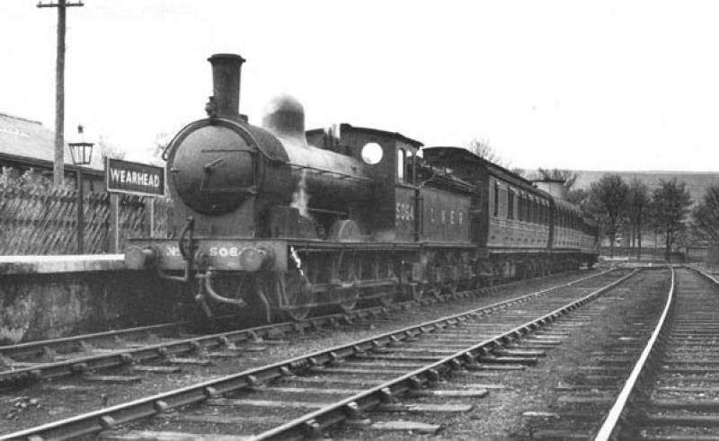

01 February 2013, 16:35:55 »
Gaaf ding, helaas net iets te groot voor mijn baan
. Die kits blijven opduiken, las laatst in het draadje op het RMWeb over waarom mensen wel of niet kits bouwen, dat het mogelijk is dat de komende jaren er nog een en ander op de markt komt. Ik vrees alleen dat die wegens hun zeldzaamheid weer net zo hard voor flinke prijzen bij andere mensen in de la verdwijnen. Ik ga voorlopig investeren/beleggen in NER-LNER kits. Kreeg laatst een mailtje van Dave Alexander dat hij zijn range heeft uitgebreid met ""N8, N10, J77 (two versions) and the Q7, with the Q5, Q5/2 and Y7 shortly". Allemaal loks die op mijn NER/LNER baan kunnen rijden, met name die Q7. En dan maakt hij ook nog een G5, een J27 en een J21. Allemaal Northhumberland en Co Durham main en branchline loks. Even een sfeerplaatje, een J21 in 1948 in Wearhead station:
(foto: Nick Catford, op de disused stations site:
http://www.disused-stations.org.uk/w/wearhead/index5.shtml
Kortom, ik kan nog wel even vooruit met mijn aanvallen van LAS. Ik kan helaas de wagons op de foto niet thuisbrengen, mogelijk Gresleys?

01 February 2013, 17:17:26 »
Nee hoor, dat zijn geen Gresleys, maar clerestories - kijk maar, er zit een verhoogd dak, een clerestory op - waarschijnlijk NER coaches.
