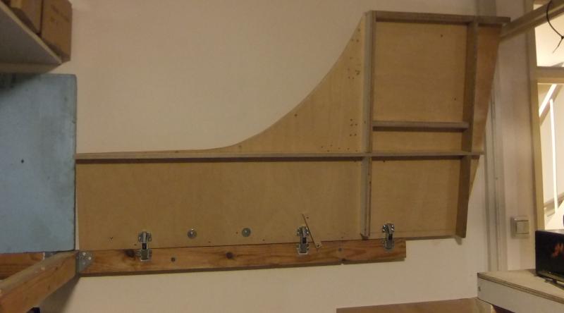

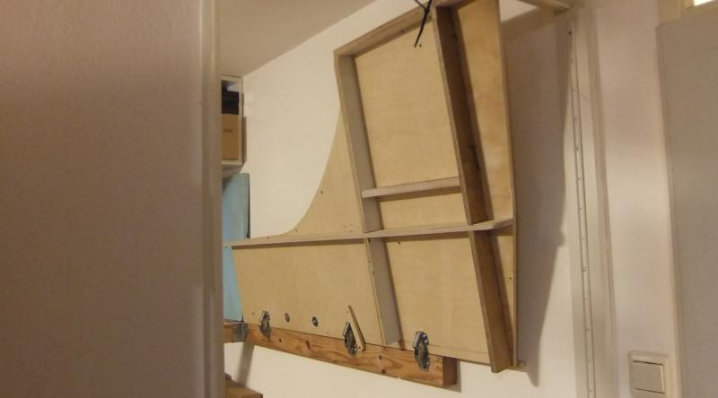

Vanmorgen met de Stoomgirl naar de grote stad geweest.
"Jaja, wel even in een kledingzaakje kijken hoor".
Dus daarom, sinds lange tijd trouwens, maar weer eens even bij H&H langs geweest.

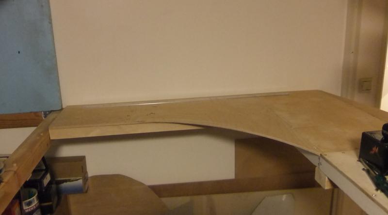

De laatste module hangt nu op:
Bijna een einde aan mijn "ordeal", het door het huis slepen van grote stukken hout en proberen of je het allemaal precies incl. de laatste mm zo kan maken als je het wil:
Ben je daar nou zo lang mee bezig geweest? Ja, ik weet dat er mensen zijn die dat allemaal in een uurtje of zo kunnen bouwen, maar ik dus niet.
Bovenaan in het raam van de deuropening moet er nog een schuifje komen, zodat hij niet per ongeluk naar beneden plettert als je even niet oplet. Achteraan moet er nog één steunlatje aan gemaakt worden en hij moet nog vast gepositioneerd worden d.m.v. 1 of 2 deuvels aan elke kant, zodat hij altijd precies op dezelfde plaats ligt. Er ligt een strip van 3mm dik aluminium voor wat extra steun voor het hout, waarin de bouten van de 3 keukendeurscharnieren verzonken zitten.
Verder steunt hij nergens op de 9mm ply zelf, altijd op de steunlatjes. Ik heb gemerkt dat het mettertijd toch krom wordt als je het op de ply zelf laat leunen. De steunlatjes zijn niet van vuren o.i.d., want dat trekt ook krom. De eerste de beste vuren steunlat die ik vorige week wilde gebruiken, was gelijk al krom, het leek wel een modern kunstwerk. Daarna heb ik er allemaal multiplex voor gebruikt. Gelukkig had ik uit een vorig leven nog een klein voorraadje liggen en ik heb verder ook allemaal oud hout van mijn vorige baan gebruikt. Deze module bestaat uit 3 stukken ply van 9mm dik. Ik had het stuk toch niet in een keer goed kunnen opmeten en uitzagen.

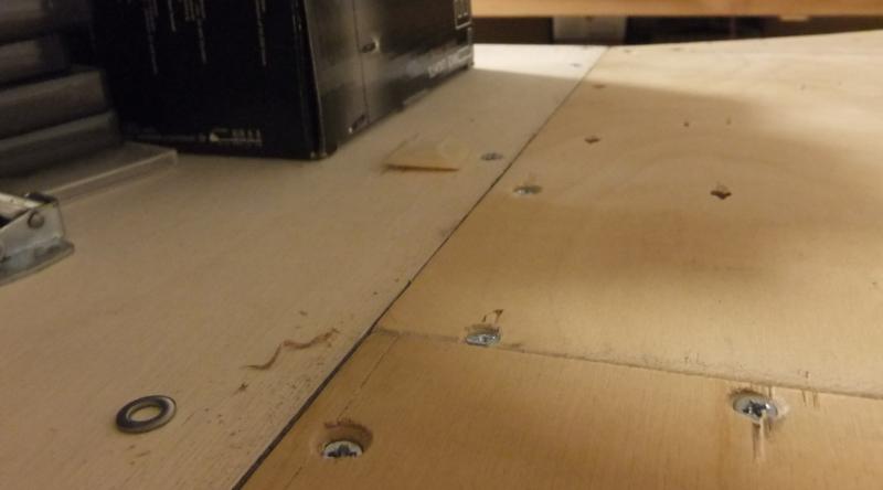

De module moet ook nog redelijk precies - ca. 1mm, liefst iets minder - passen:
Daarvoor heb ik er vóór het vastschroeven stukjes dun karton van 0,7mm tussen gelegd. Natuurlijk is het tijdens het vastschroeven toch weer ietsje verschoven.

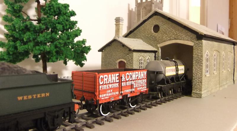

Ik heb er voor de lol gelijk maar iets opgezet, want bij H&H bleef er vanmorgen ineens weer een Skaledale goederenloods aan mijn vingers kleven. Hier staat hij opgesteld op de nieuwe module (in de down-stand):
Het vuurwerk voor Guy Fawkes' Day is al uit de wagon geladen. De Guiness uit de tankwagon wordt nu eerst voorgeproefd....ehhh, aan een kwaliteitsproef onderworpen, en daarna kan hij gebotteld worden.
Of zou er soms melk in zitten?
Hmmm, het ziet er een beetje weinig LNER uit.
Daar moet ik nog maar eens goed naar kijken.

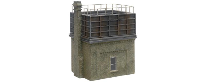

Reactie #3179 Gepost op:
12 February 2013, 09:21:05 »
Leen,
Het is de Hornby Skaledale East Water Tower (R8851)
Zit nu op m'n werk en heb niet de eigen foto's bij de hand dus maar even een plaatje van Internet geplukt. Maar hij is exact hetzelfde, niet met verf aan geweest of zo en compleet met de originele verpakking. De doos e.d. is ook in prima staat.
Ed
