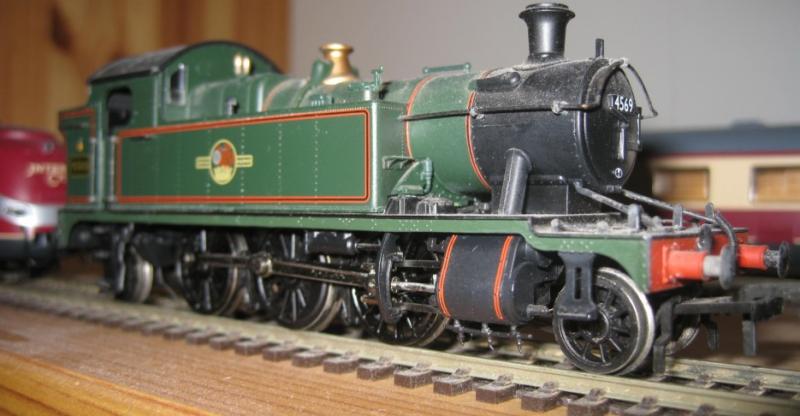

jandejager
  • Berichten: 540
« Reactie #2139 Gepost op: 18 September 2012, 01:03:05 »
@Ed,
Alweer een teleurstellende Hornby loco.
Inderdaad als er geen eer mee te behalen valt, afvloeien via eBay of anderszijds ........  :(
Het valt mij op hoevaak Hornby het "verliest" van Bachmann zonder Hornby echt af te willen kraken want soms steekt een product van hen met kop en schouders boven de rest uit (zoals die BR Blauwe Class 08).
Ik heb ook zo'n soort loco van Bachmann (4569) en hij rijdt uitstekend, al kan hij niet veel trekken !
Hij heeft iets elegants over zich in tegenstelling tot de Class 56xx die ik ook heb.
Ik denk, dat het een prairie is, maar weet het niet helemaal 100% zeker (foto).
Hij heeft namelijk een kaarsrechte watertank.
Groet, Jan
  • Berichten: 27284
    • Pagina van klaas
« Reactie #2140 Gepost op: 18 September 2012, 09:45:23 »
Het is een prairie. Dat heeft niks met de watertank te maken, maar alleen met de wielopstelling. Prairie is 2-6-2, of 1C1 in de Europese notatie.
