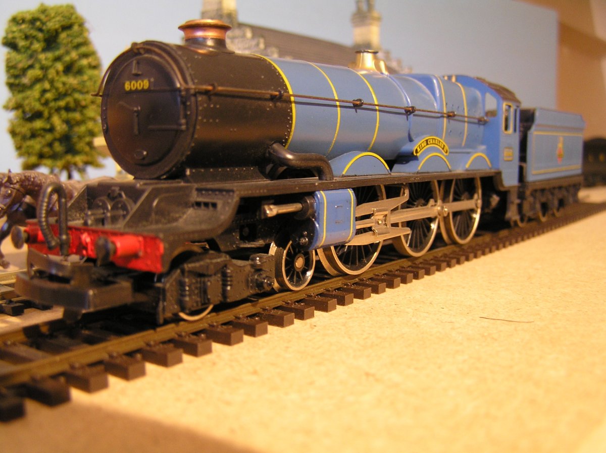

Ik heb zo'n oude Lima King gehad, een blauwe. Een jaar of 10 geleden heb ik hem verkocht:
Zie je die reusachtige flenzen? Daar snij je gerust een pizza mee door.
De Lima motor is luidruchtig maar werkt altijd en als je er niet stapvoets mee wil rijden doet hij wat je wil.
Een tijdje was er een Modeltorque motor voor te koop, waardoor hij beter zou gaan lopen. Ik heb zo'n motor ingebouwd in een Lima NS 1200 maar het geluid bleef. Dat zat blijkbaar in de tandwielen. Dit soort motoren zit in computer CD drives en wordt hier een daar nog steeds verkocht.
De lok is wel erg licht, dus als de stangen eenmaal haperen..... moet er eerst wat lood in.
En ze staan ook bekend om de corrosie  van de ballast gewichten, die uitzetten en soms voor schade kunnen zorgen.
Ik weet niet meer zeker hoe de stroomopname werkte, ik dacht vanaf 4 wielen van de tender.

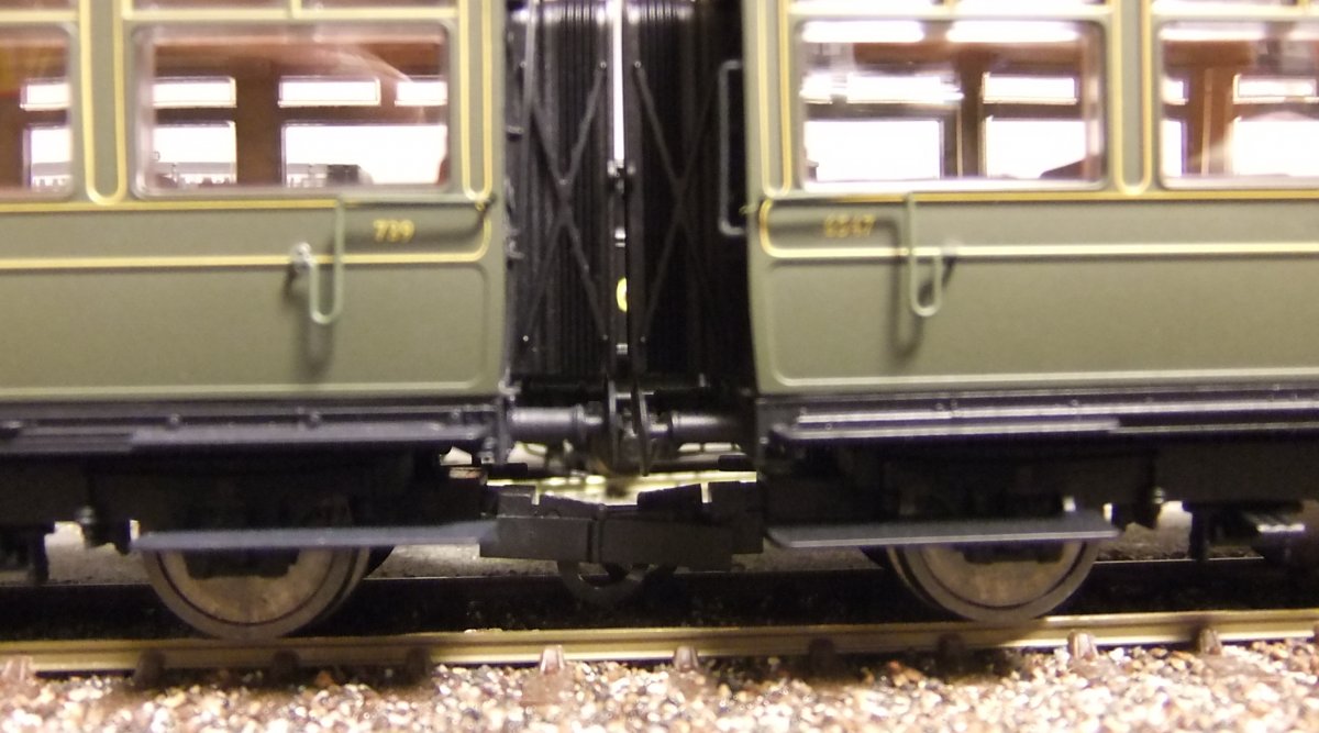

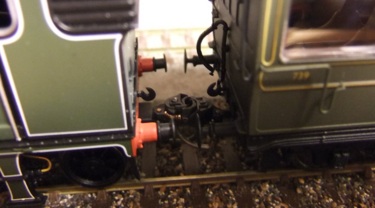

De nieuwe Gatestock ziet er fraai uit achter de O2 zoals we hebben kunnen zien.
De koppeling op de O2 steekt op schaal bijna een meter uit en er zit daardoor een groot gat achter de lok.
Je ziet op de foto dat de NEM-pocket een voet of zo onder de lok uitsteekt.
Daarom heb ik een Kadee no.17, de kortste,  op de lok gezet en een no.19 op het eerste rijtuig:
Op het rijtuig zou bij deze lok weliswaar een no. 18 op het rijtuig passen om nog een beetje korter te koppelen, maar dan past het waarschijnlijk niet meer achter een andere lok.
Tussen de beide rijtuigen zit geen groot gat, maar er zit een flinke speling op de meegeleverde tension lock koppelingen. Daarom heb ik er de Hornby R8220, het Roco type, op gezet en daardoor ziet het er tijdens het rijden beter uit:

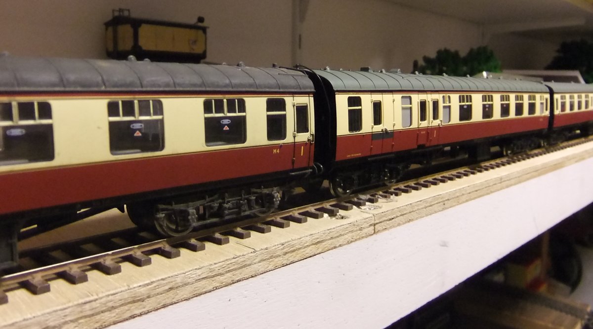

Als ik op de BMB een rake van 9 MK1's liet rijden dan wilde er wel eens een ontkoppeling plaatsvinden. Soms zag je dat er een haakje van de tensionlock koppeling niet helemaal goed zat en dan hing de hele trein aan slechts één haakje. Dan is het een kwestie van tijd: één hobbeltje en de trein schiet los.
Ik heb me al een tijdje voorgenomen om andere koppelingen aan de MK1's te maken en de Roco/Hornby koppelingen hebben de beste rijeigenschappen.

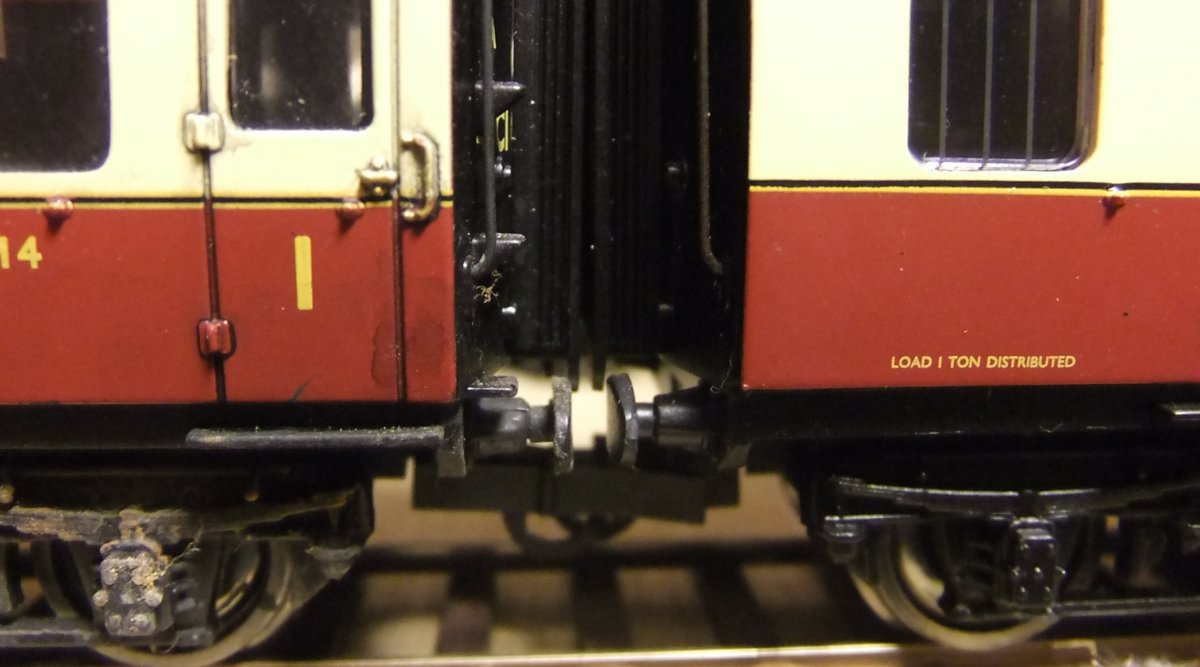

Nu zit de NEM-pocket onder de Bachmann Mk 1's nogal ver van het einde af en je hebt dus een lange koppeling nodig. De Hornby R8220 is wat langer dan de Roco 40270 en dus heb ik die eronder gezet. Toch is deze koppeling voor deze rijtuigen nog aan de korte kant, maar eenmaal gekoppeld ziet het er wel strak uit.
Hier zie je drie Mk 1's:
Hier zie je ze gekoppeld:
Er zit niet veel meer dan 1mm speling op, letterlijk strak dus.
De grote vraag is nu of ze een boog van 24 inch (ca. 60cm) door kunnen. In principe komt de koppeling bij een Bachmann rijtuig in de boog naar buiten en dus zou het moeten kunnen. Maar jammer genoeg kan ik het hier niet testen want ik heb nog geen bogen.
Leen.

« Reactie #12464 Gepost op: 29 November 2017, 21:28:43 »
Zou moeten werken Leen. Is meer dan R3 wat de minimale radius schijnt te zijn voor Bachmann mk1 met Hornby kortkoppelingen.
