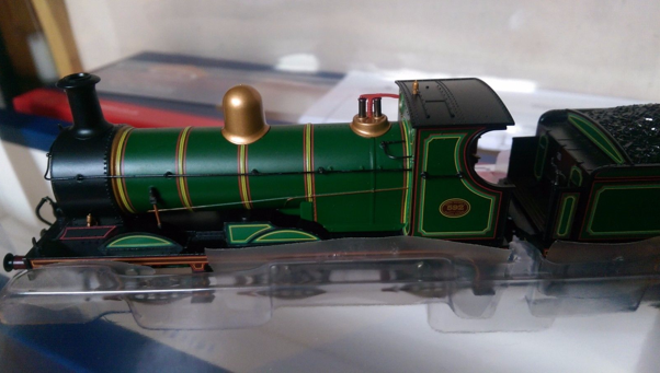

@Ed
Nee, als je al zo'n onderdeel in het assortiment hebt, dan ga je geen nieuwe maken, zou je zeggen.
Maar ik kwam er per ongelijk achter dat een ander onderdeel, nl. de onderplaat van de GE-tender van de B12, de B17, de D16 en de J15, in maat afwijkt.
Ik wilde een onderplaat van de B17 "lenen" voor de B12, maar toen draaiden de wielen niet meer wegens een paar tienden mm afwijking.
M.a.w. standaardiseren gaat in dit geval niet op.
Het betreffende onderdeel is ook nog niet door Hornby te koop aangeboden, terwijl de B17 tender er al een jaar of 2, 3 is.
Ik heb het probleem - afgebroken remhangers van de B12 - gelukkig zelf op kunnen lossen, maar wel pas na 7 x plakken.
Leen.
St00mboy

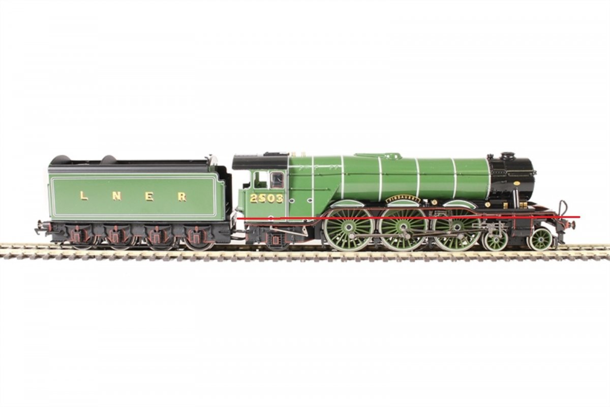

De kap van de Flying Scotsman is een beetje heel erg flimsy.
Hij moest dus weer op 4 plaatsen gelijmd worden en ligt nu te drogen.
De Speedometer was ook los gekomen. Die plak ik er morgen op.
Volgens mij zit het allemaal met postzegellijm vast. :-\
Het klopt dat over het algemeen de constructie van Bachmann loks robuuster is dan die van Hornby, maar die hebben dan ook een metalen voetplaat.
Maar de Hornby Schools van Hans die ik pas gerepareerd heb voelde wel heel robuust aan. Daar zat een zware kap op.
Van alle loks die ik ken is de Hornby A1/A3 degene met de meest fragiele kap. De voetplaat is zo dun dat je de voorkant gewoon tegen de achterkant zou kunnen buigen.  ;)
Waarschijnlijk zijn de voetplaatmallen na 10 jaar ook niet helemaal goed meer, want onder de laatste nieuwe modellen zit de voetplaat al een tijdje niet meer goed recht en vlak:
(foto ©hattons.co.uk)
De skijump aan de voorkant valt hier op deze foto wel mee, het loopt nauwelijks op, maar bij Rails zie je op de foto's nog duidelijker dat de voetplaat niet goed onder de cabine zit.
Kijk maar eens bij "more images"op de website van Rails.
Het zou dus heel goed kunnen zijn dat jij er een bestelt die als hij komt een gat onder de cabine en een skijump aan de voorkant blijkt te hebben.
Evenals ik hebben veel mensen nu deze ervaring met de vorige A3 "Book Law" en daarom blijven ze er nu mee zitten.
Ik zit alweer te loeren tot de prijzen verder zakken, want als je er een koopt die je eerst moet slopen - en nog wel een glimmende - dan wil je er niet teveel voor betalen.
Leen.
