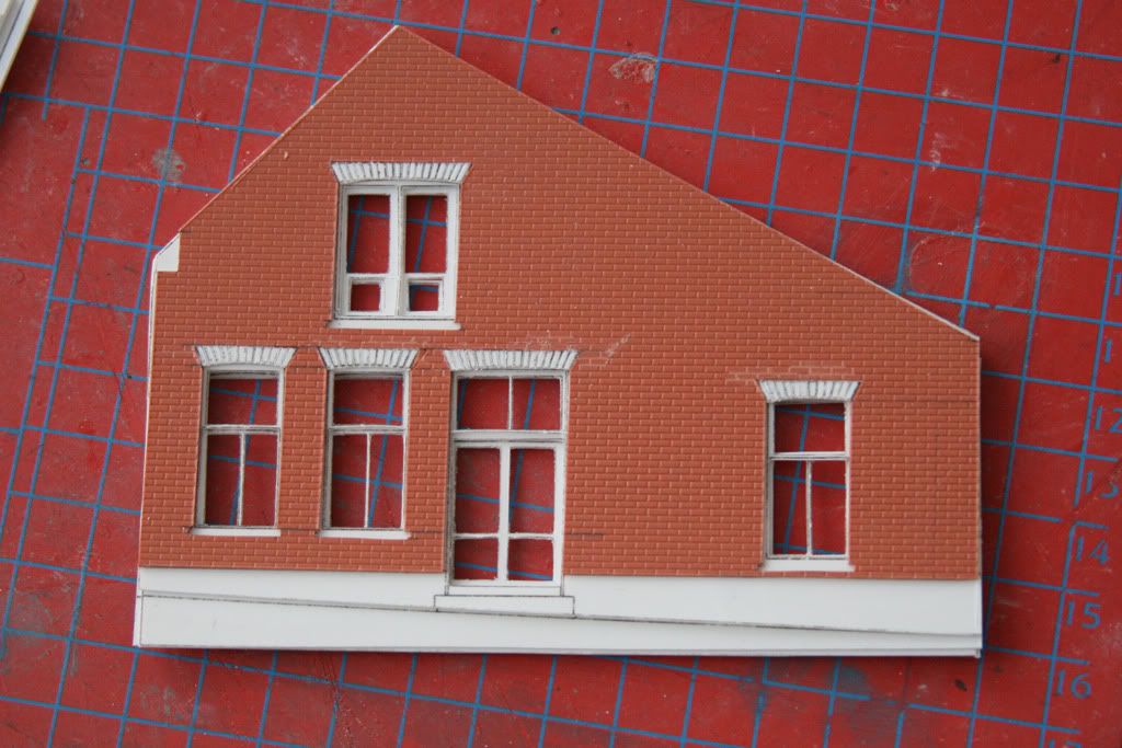

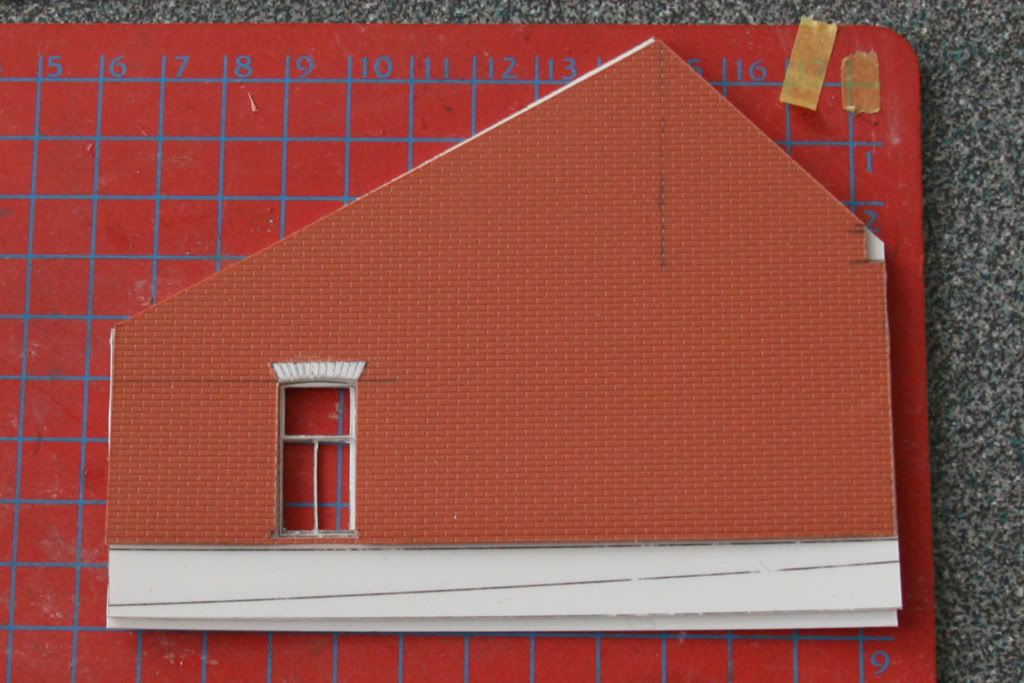

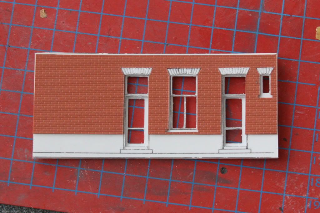

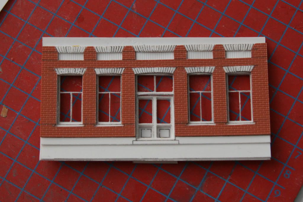

En de rollagen boven de ramen en boven de sierstenen zijn ook gemaakt voor de voorgevel.
Het maken van de rollagen is nog een aardige klus, iedere voeg is ingesneden met een fijn zaagje.
Nu verder met de eerste zijgevel, foto's volgen zodra er weer wat leuks is om te laten zien.
Sander

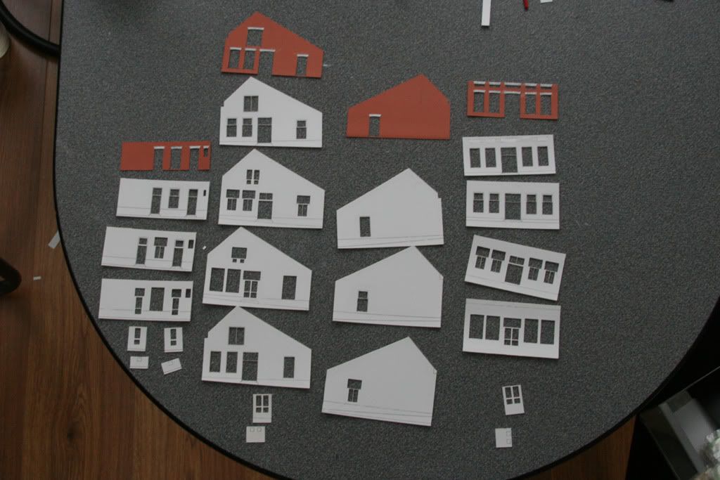

Zo, weer eens een bouwupdate uit het Goudse. Van de overige drie wanden is het meeste snijwerk ook gedaan. Deze week nog even shoppen voor een nieuwe airbrush en wat verf (Vallejo) en dan kan van het weekend het eerste in de verf. Voor die tijd nog wel wat lagen die dezelfde kleur krijgen alvast op elkaar lijmen.
Foto's:
Op deze foto even alle gesneden onderdelen bij elkaar.
Sander

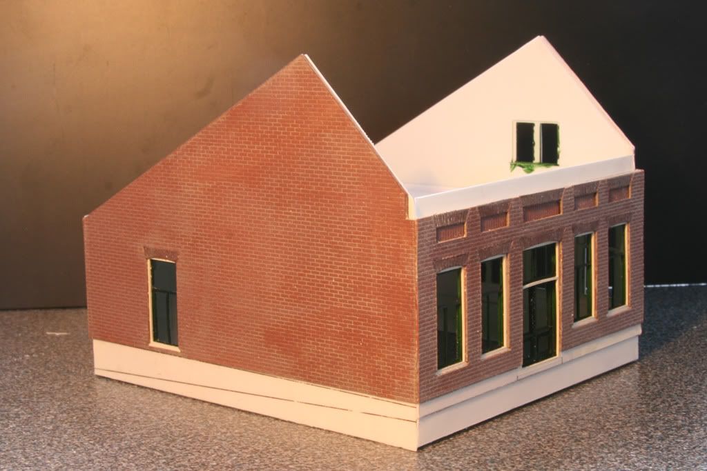

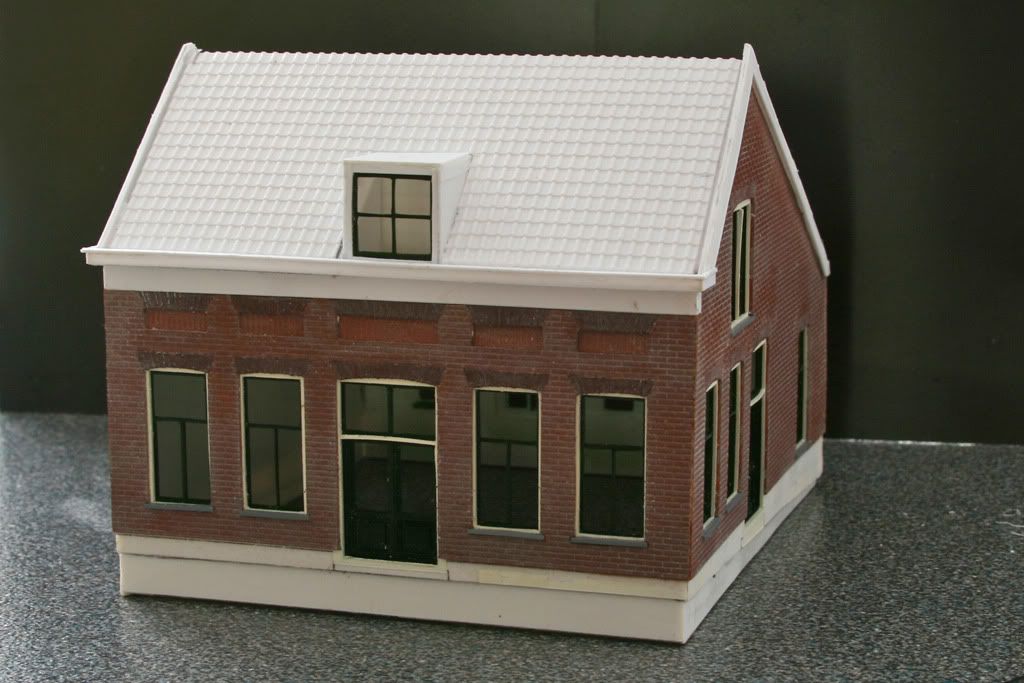

Zo, weer eens een update en een best aardige al zeg ik het zelf. Eerder de wanden en kozijnen van het stationskoffiehuis al geschilderd. Dit weekend de wanden aan elkaar gebrouwen tot een gebouwtje. De luiken voor de zijgevel liggen ook al klaar. Ik heb ook ongeverfde luiken liggen voor het meest rechtse raam van deze gevel. Ik ben er alleen nog niet achter of dit raam ook luiken had of niet, dus voorlopig blijven die er nog even af.
Nu ga ik verder met de details zoals natuurstenen rand onderlangs en de houten opbouw met dakkapel.
Het begint er al op te lijken al zeg ik het zelf:
Sander :)
Bouw: OHMB - Krommeveer

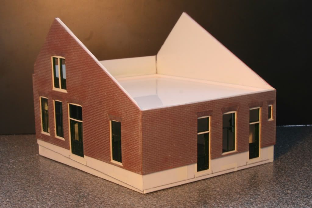

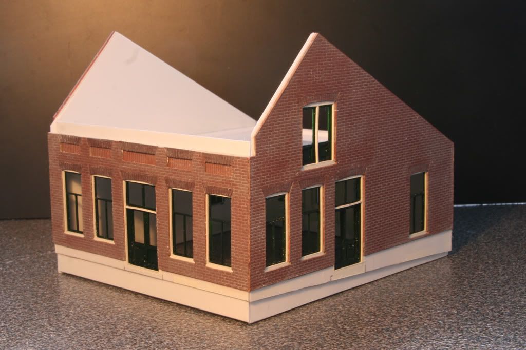

En na een aardige tijd weer een update. Er is weer tijd en zin gevonden om verder te gaan. Het dak zit er nu half op en het houtwerk is op wat details en de dakgoot aan de achterkant na ook wel klaar.
De vorderingen:
Binnenkort meer vorderingen van dit gebouw en een aardige update van een volgend element van het baantje.
Sander

« Reactie #54 Gepost op: 21 May 2012, 20:02:25 »
Mooi pandje Sander. Inrichting??
Mvh Steef
sander1985
  • Berichten: 1867
  • Team Mitropa *
    • -- Team Mitropa --
Re:OHMB: Halte Karnemelksloot
« Reactie #55 Gepost op: 21 May 2012, 20:04:22 »
Inrichting wordt vrij simpel. Op de foto's die ik van het gebouwtje heb is 1/3 van het raam voorzien van vitrage, dat beperkt de inkijk al aardig. Voor de rest een binnenwandje een bar-achtig ding en wat stoelen en tafels, het is tenslotte een stationskoffiehuis!
« Reactie #57 Gepost op: 21 May 2012, 20:26:00 »
Sander, ik had dit pandje al in aanbouw gezien, maar waar zijn die dakpannen vandaan gekomen? Overigens heb ik voor mijn 'koffiehuis' aangenomen dat het zondagmaorgen 08:00 was en er alleen tafels en stoelen staan.
Hans
Met vriendelijke groet, Hans.
https://wp.duizendpoot.de
sander1985
  • Berichten: 1867
  • Team Mitropa *
« Reactie #58 Gepost op: 21 May 2012, 20:42:54 »
Dakpannen zijn van Goover of Goovers of Gover of Govers modelbouw :)
Die belgische firma in ieder geval die op Houten staat.
