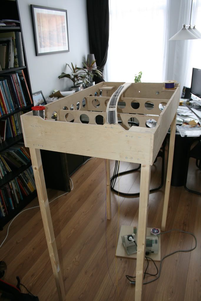

En weer eens even een update, een tijdje met andere dingen bezig geweest, maar nu vond ik het tocht tijd voor een belangrijk deel van het baantje: de modules!
De twee bakken zijn klaar. De poten moet ik nog even passend maken, er moet een kleine verjonging aan de kop van de poot komen om hem te kunnen klemmen.
Op deze foto zie je op de voorgrond de wat meer landschappelijke module vanaf de voorgrond een stukje landschap, dan de Jan Verzwollewetering, dan de spoorlijn, daarachter nog wat landschap en daarachter de Eerste Kade waar nog wat gevels komen als achtergrond (nog wel wat research voor nodig). Ook begint op deze voorste bak het perron van de halte (deels hout, deels steen). Op de achtergrond de bak waar de daadwerkelijke Karnemelksloot overheen loopt. Hierop komt de meeste bebouwing en ook het bruggetje.
Op deze foto andersom met op de voorgrond de "stadsbak" en achteraan de landschappelijke bak.
De gaten zitten alleen aan de niet zichtzijde van de bakken, deze zijn ervoor het gewicht een beetje laag te houden.

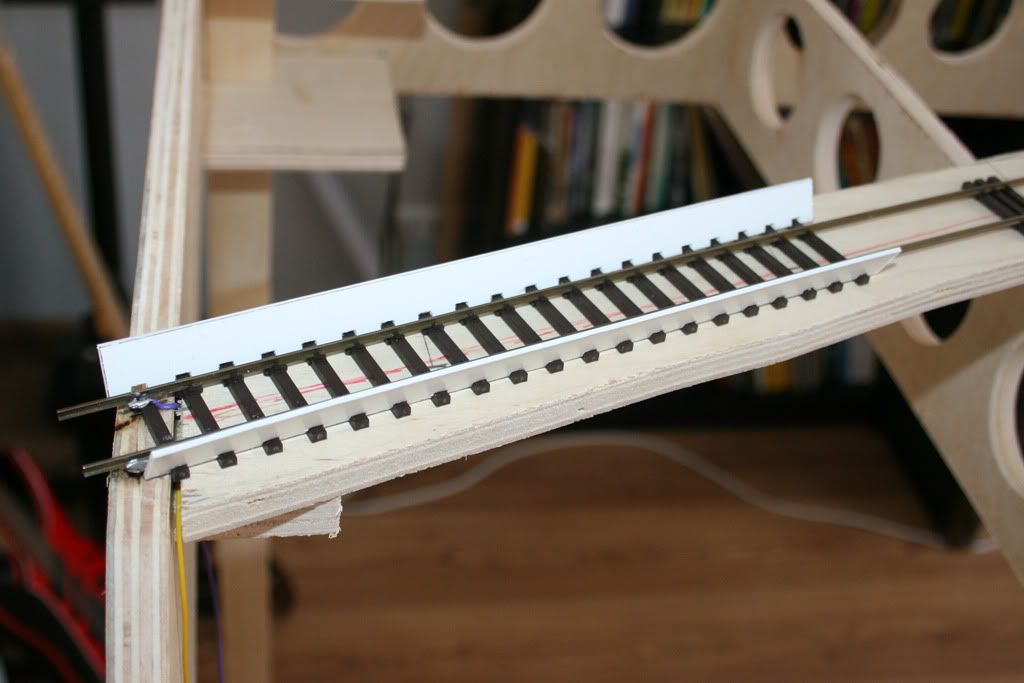

En daar is weer de volgende update. De bakken hebben pootjes gekregen en ik ben begonnen met het eerste stukje van het imposante sporenplan :P
Een van de twee bakken op z'n pootjes

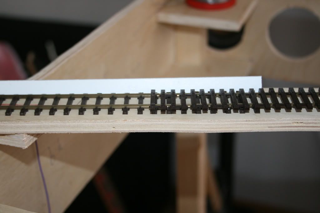

Hier de twee dwarsliggermalletjes die ik heb gemaakt om de dwarsliggers wat verder uit elkaar te krijgen dan de standaard van tillig. Ik kan zo telkens een stuk van 19 dwarsliggers aan de laatst gelijmde dwarsligger maken. In het echt had het lijntje ook geen zware bovenbouw en lagen de dwarsliggers een stuk verder vvan elkaar dan bij de huidige spoorlijnen.
Het malletje van de zijkant. Ik heb de mal in autocad uitgetekend nadat ik gemeten had hoe ik de afstand wilde hebben en daarna met de inmiddels bekende laserprinter-thinner-methode op styreen gezet en daarna uitgesneden.
En dan nog even de vergelijking met een bielzenmatje van tillig.
Sander

Ik gebruik deze methode voor zeer veel onderdelen die ik van styreen maak. Het enige wat ik nu anders doe is de thinner aanbrengen met een sponsje in plaats van een kwast. Gaat sneller en je drukt alles meteen goed aan.
