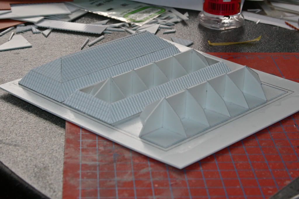

En weer eens een update uit het Goudse.

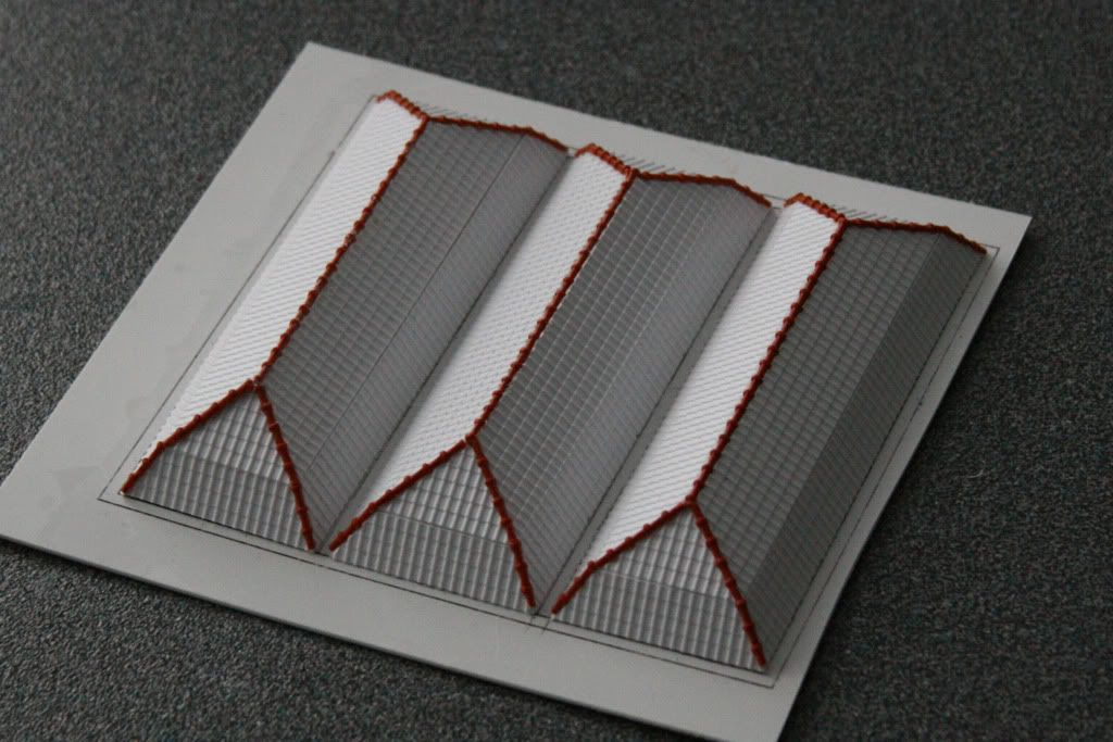

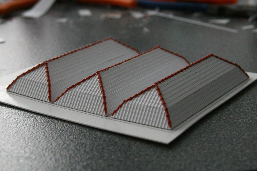

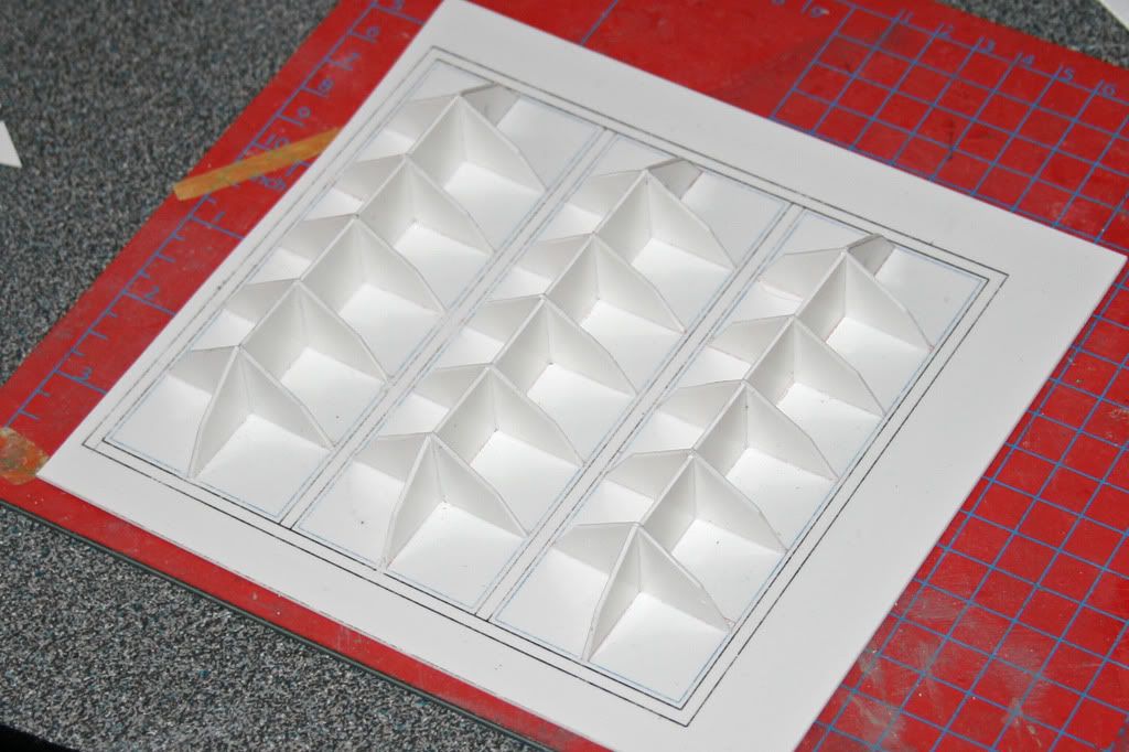

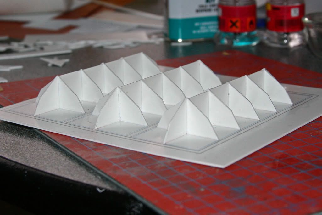

Ik ben begonnen met gebouw nr. 2. Het is het gebouw dat naast het stationskoffiehuis staat. Geheel tegen alle wetten van de bouw in ben ik dit keer begonnen met het dak. Het dak is namelijk van leuke en uitdagende constructie en met het idee dat die als eerste klaar is zou de rest misschien wat sneller moeten gaan omdat ik graag een gebouw onder het mooie dak wil zetten. De dakconstructie komt niet echt uit de foto's maar wel van de tekening die ik heb gevonden in het archief.
Eerst zijn er een drietal geraamtes gemaakt waar de dakplaten opgeplakt gaan worden. Alles eerst weer met de computer uitgetekend en overgezet op het styreen met de bekende methode. Echter wel met 1 nieuw dingetje: in plaats van met de kwast heb ik de thinner nu met een sponsje aangebracht. Dit gaat veel sneller en je drukt alles meteen goed aan waardoor de afbeelding er nog beter op staat.
De foto's van het dak:
Twee foto's van het geraamte
De eerste dakplaten op hun plaats
En het huidige resultaat.

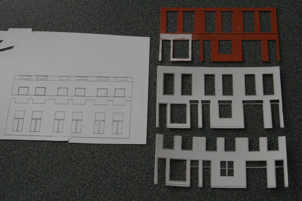

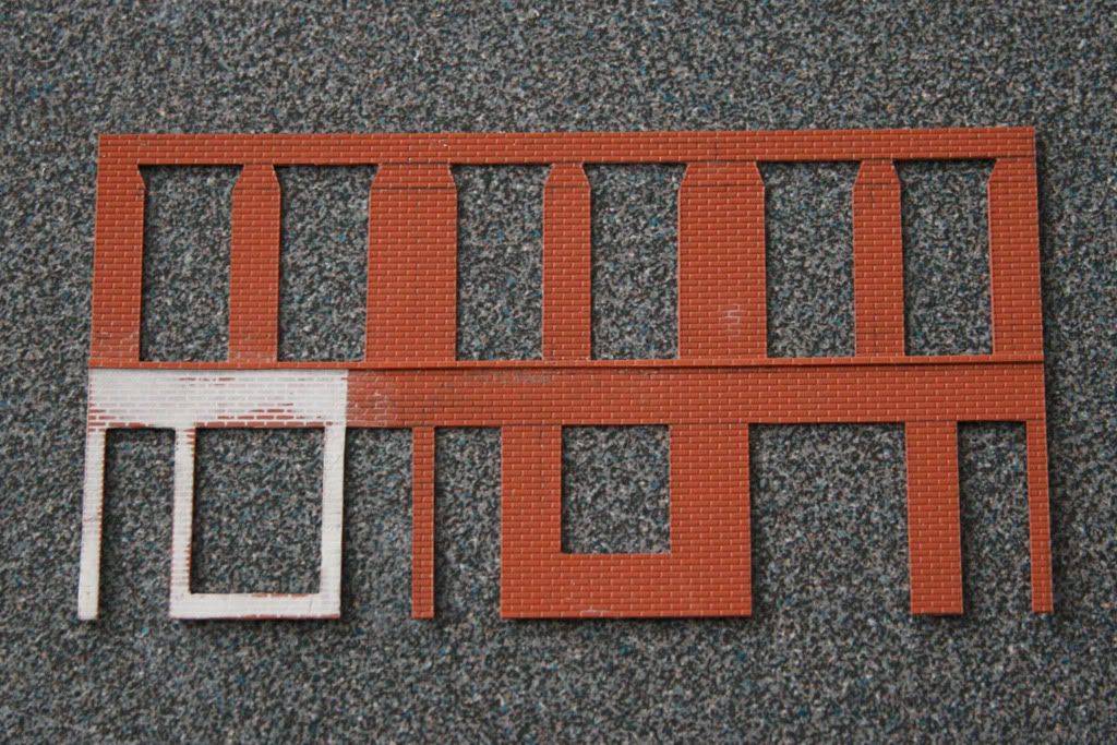

Ook ben ik gestart met de voorgevel van het pand. Ook weer met de bekende methode: op steentjesplaat uitwerken, steentjesplaat met lineaal scannen en in het computerprogramma de rest uittekenen en weer overzetten op de plaat. Zoals te zien is heb ik nog twee delen te snijden en moeten de delen voor de deuren nog worden uitgewerkt.
Dit was het weer voor nu, binnenkort vast weer meer.
Sander

03 June 2012, 21:03:37 »
Mooi strak werk, Sander.
Maar liggen de nokvorsten niet verkeerd om op de hoekkepers ?
Gr Henk
Gr Henk

03 June 2012, 21:06:44 »
Ziet er zeker goed uit.
Net als Henk, alleen is het zo te zien je linker keperrij.
Mvh Steef
sander1985
Berichten: 1867
Team Mitropa *
Re:OHMB: Halte Karnemelksloot
Reactie #69 Gepost op:
03 June 2012, 21:21:32 »
Volgens mij zouden ze goed moeten liggen zo, al ben ik geen expert op dat gebied. Als ik naar de foto van het grote voorbeeld kijk zouden de schuine delen moet kloppen. Het horizontale van de nokvorst deel loopt de andere kant op, maar dat betekend volgens mij gewoon dat ik een foto vanaf de achterzijde van het dak heb gemaakt.
Ik heb het ook eens vergeleken met een huis bij mij in de straat en daar liggen ze geloof ik ook zo.
Maar als jullie iets meer uitleg kunnen geven over wat er fout (pijltje op de foto ofzo?) zou zitten dan ga ik het aanpassen als het ook zo blijkt te zijn.
Sander

Reactie #70 Gepost op:
03 June 2012, 21:39:34 »
Aan de onder zijde van de hoeken moet in ieder geval een kraag van een vorst zitten.
Elke vorst loopt iets taps als ik het goed zie, en dan moet het dunste eind naar boven wijzen.
Boven op de horizontale nok geld de regel het dunste eind naar het westen, i.v.m. regen in slag.
K'weet niet of dat op jou baan van toepassing is.
Gr Henk
Gr Henk

03 June 2012, 21:44:11 »
Ik ben niet zo goed met tekenen op een pc, maar ik heb
geprobeerd aan te geven. De ingaande kant = plat, en de schuine
kant is waar de ingaande van binnen tegenaan ligt.
Zoals ik het kan zien (en verbeter mij vooral als het fout is)
Liggen de rechter keperrij goed, vandaar ook omhoog-plat-schuin
en dan van onder naar boven gezien. En zo te zien op de foto
is dat links andersom. Schuin-plat-recht van onder naar boven.
Dus dan zou het water erin kunnen lopen.
Beter kan ik het niet uitleggen
Mvh Steef

03 June 2012, 21:47:16 »
@Henk, dank voor de uitleg! Het dunste eind loopt bij mij naar beneden. Volgens mij is dat bij een huis bij mij in de straat echt zo, maar daar zal ik morgen eens naar kijken als ik er langs loop.
Het is een beetje rotwerk maar ik ga de nokken dan toch maar omdraaien, het moet natuurlijk wel kloppend zijn!
@Stedahult, alle nokken lopen dezelfde kant op en allemaal verkeerd. Bedankt voor de moeite!

03 June 2012, 21:57:12 »
Ik kan het bijna niet geloven dat die vorsten zo liggen.
Of het zijn hele bizondere, of er is een prutser bezig geweest.
en dan is het zo lek als een mandje.
Gr Henk
