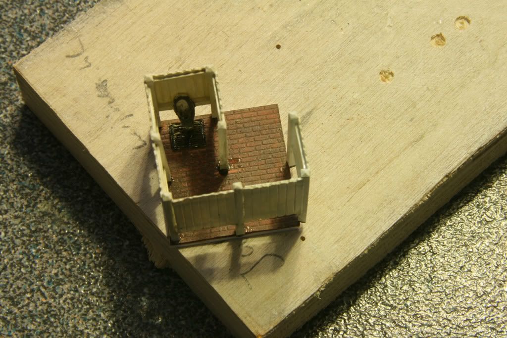

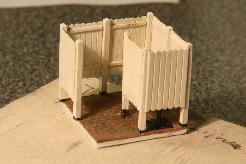

Er is verder gebouwd aan de retirade, die is nu zo goed als klaar voor inbouw in de (nog te bouwen) baan. Ik heb een voetplaatje gemaakt van Slaters steenplaat met een roostertje van volgens mij Noch (zit in een setje met putdeksels).
Twee foto's van de retirade, er moet zo her en der met wat verf nog wel het een en ander worden bijgewerkt:

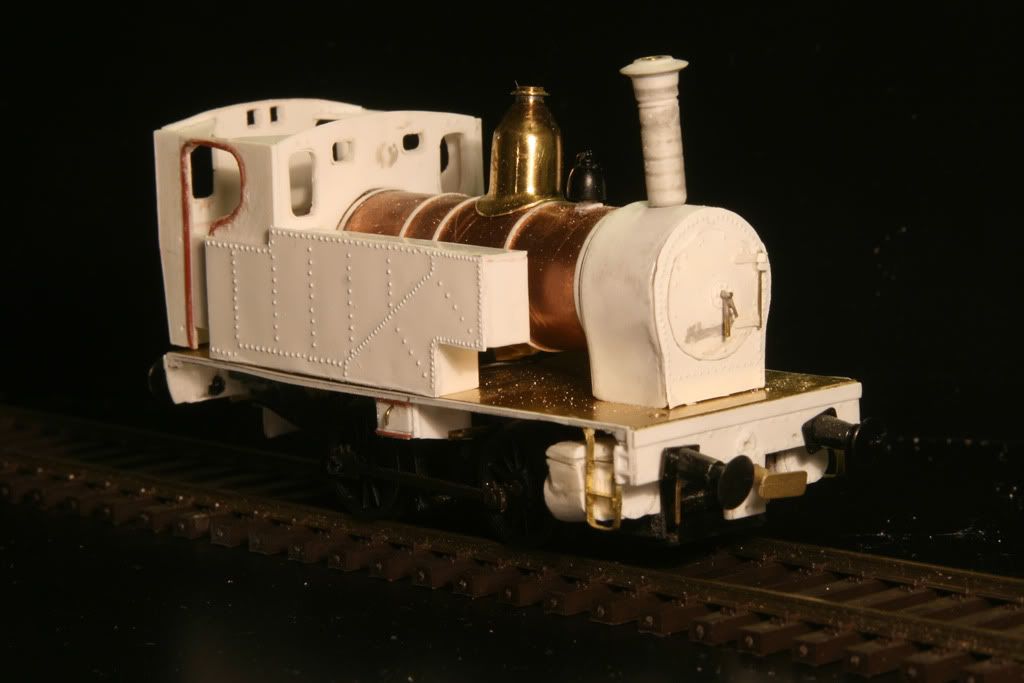

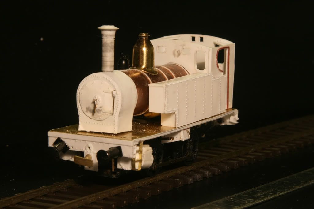

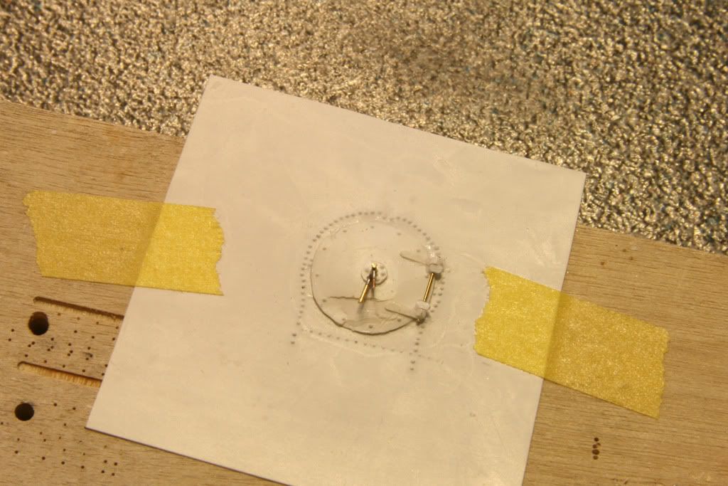

En weer een update, het rookkastfront zit inmiddels op de loc gemonteerd, hier heb ik nog geen foto van gemaakt. Verder heb ik vandaag de beide zijkanten van de waterbakken gemaakt van 0,13mm styreen met de klinknagels erin gedrukt. Het is niet 100% strak en zeker bij de lijn waar de klinknagels het dichtst op elkaar zitten zitten er feitelijk nog te weinig , maar ik ben er toch erg tevreden mee.
Er is eerst weer een tekening in autocad gemaakt die daarna over gezet is op het styreen waarbij ik voor iedere klinknagel die ik wil maken een klein rondje heb getekend, dat maakt het een heel stuk makkelijker om de klinknagels in (redelijk) nette rijen te krijgen en op gelijke afstand van elkaar.

Na de start met de Jan Verzwollebrug ook maar weer even een update van de 8129. Hierbij twee fototjes met de waterkastzijkanten en het rookkastfront gemonteerd. Er vallen meteen allerlei zaken op die niet helemaal goed zitten of nog niet helemaal netjes zijn, daar komt dus nog de nodige aandacht voor ;).
Staat toch wel mooi met al die klinknagels :)

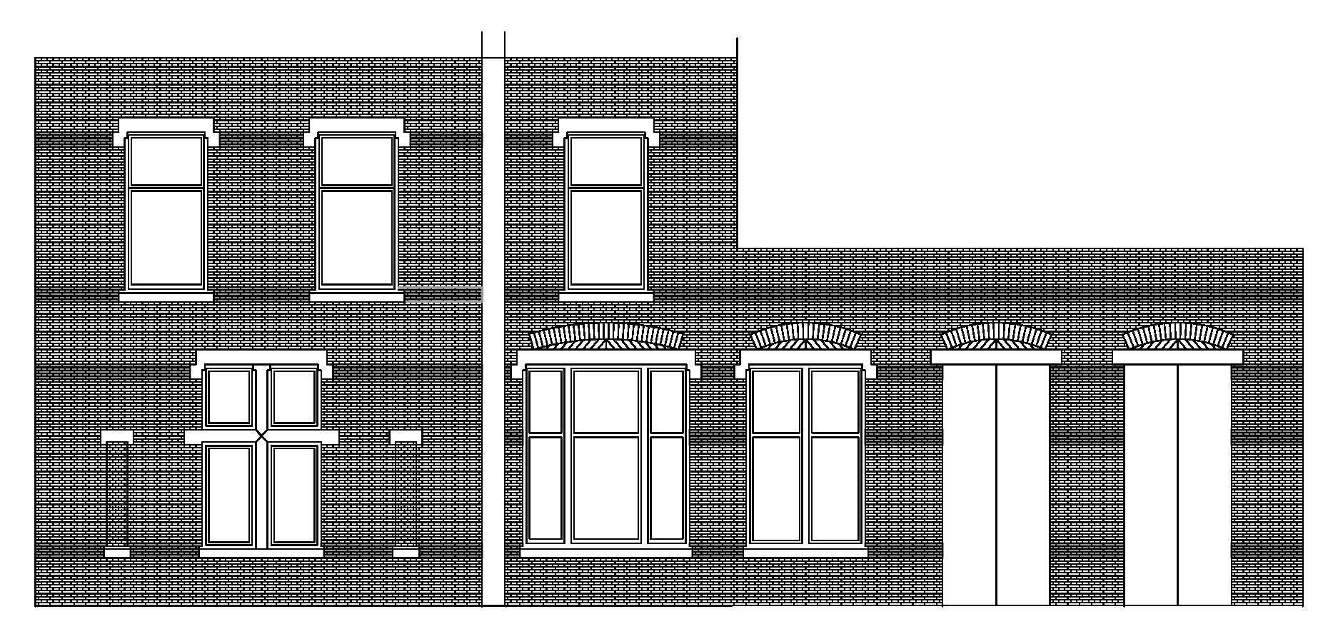

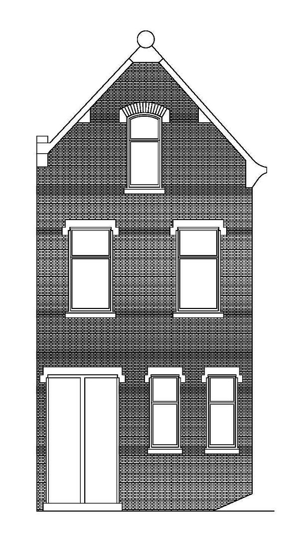

Het lijkt een beetje stil bij het Karnemelkslootgebeuren maar achter de schermen wordt er druk doorgewerkt. Ik ben bezig met het uittekenen van het haltegebouw. Dit is een aardige puzzel omdat het gebouw nogal afwijkt van de tekeningen die ik heb, men is toendertijd aardig aan het klussen geweest zegmaar. De twee belangrijkste aanzichten van het gebouw schieten aardig op.
Het vooraanzicht, deze kant staat evenwijdig met de sloot. Hier moeten voornamelijk de deuren nog worden uitgewerkt.
De perronkant. Hier moeten ook de deuren nog uitgewerkt worden. De witte strook tussen de twee delen wordt nog opgevuld. het linkerdeel was oorspronkelijk het enige stuk van twee verdiepingen, het hoge deel van de rechterkant is er later bij gebouwd. Dit rechterdeel ligt ook wat verdiept t.o.v. het linkerdeel dat maakt het wel weer interresant.
Voor de kanten die ik nu nog niet getekend heb is het aardig gokken want ik weet niet wat er is toegevoegd/verwijderd aan ramen tijdens de verbouwing. Ik heb gelukkig 1 foto van de achterkant gevonden:
In het rode cirkeltje staat het stationsgebouw en daaruit is te zien dat er in het hoge deel van de uitbouw een raam zit. Ik ga er maar van uit dat deze wat maat betreft overeenkomt met de ramen in de voorgevel.
Verder ga ik nog even zoeken of ik nog meer van dit soort plaatjes kan vinden, mogelijk nog vanaf een andere hoek. Ondanks dat het er erg klein op staat is er toch belangrijke info uit te halen.

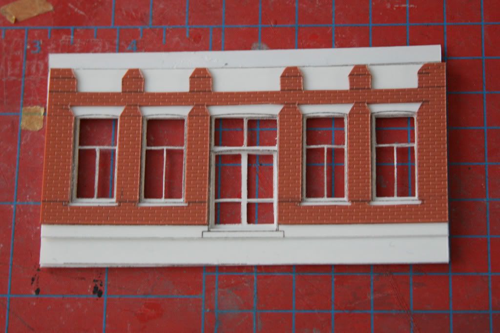

Door de aansporingen van o.a. Marty van TM en de vele reacties op Ontraxs is er weer goede zin om ook verder te gaan met andere zaken dan alleen het bruggetje. Gisteren en vandaag ben ik aan de slag gegaan met het stationskoffiehuis, wat vlak bij het bruggetje stond. Aan de hand van een paar tekeningen, wat foto's en verder wat gokwerk heb ik de 4 wanden uitgetekend. Ik gebruik hiervoor een combinatie van de "ouderwetse" methode en de cad-thinner methode. Ik heb eerst op steentjesplaat de openingen uitgetekend en uitgesneden. Vervolgens deze met een lineaaltje erbij gescand en in autocad met de scans als achtergrond de lagen voor de kozijnen en deuren e.d. uitgewerkt. Alle gevels staan al uitgewerkt in cad. Bij de voorgevel is het meeste snij-werk ook al gedaan. Ik wil de delen (alleen wat zichtbaar is) voor het verlijmen voorzien van een kleurtje zodat dat achteraf een hoop gedoe scheelt (al zal er na assemblage vast nog wel wat bijgewerkt moeten worden).
De foto's:
Het grote voorbeeld rechts in beeld (bron: www.groenehartarchieven.nl). Nu nog verzinnen wat de donkere kleur van de kozijnen was. Ik zit zelf te denken aan donkergroen of donkerblauw.

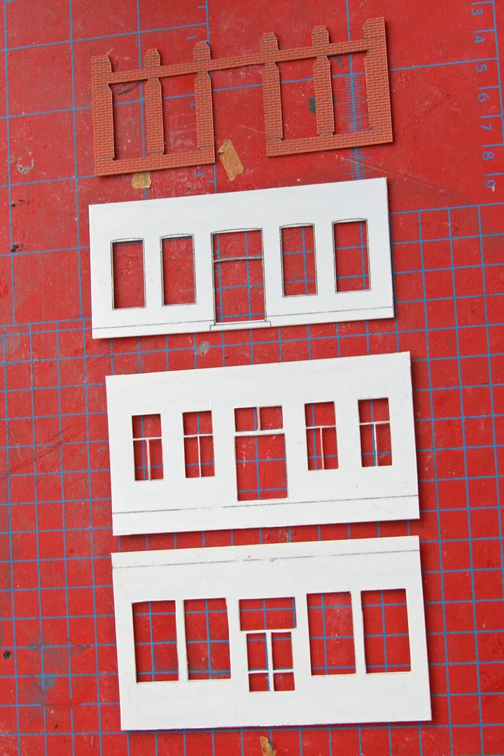

De 4 wanden in steentjesplaat.
De 4 lagen van de voorgevel. Hier komen ter plekke van de deur nog twee lagen bij, dit zijn kleine stukjes, dus niet het formaat van de hele gevel.
En de 4 lagen van de voorgevel op elkaar!
Ik ben best tevreden met de vorderingen zo en ik denk dat er zo meer gebouwen gaan volgen, tot nu toe werkt die perfect! Het stationsgebouw gaat overigens wel uit de plotter komen, daar ga ik binnenkort ook aan verder tekenen.
Sander :D
