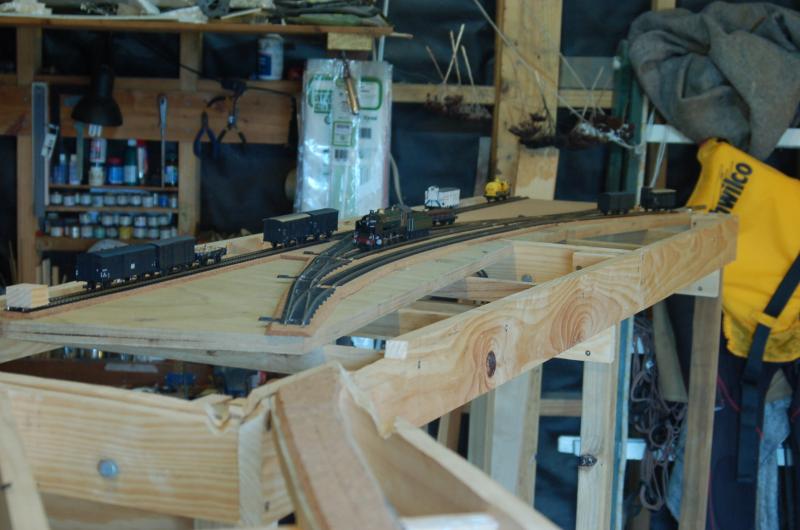

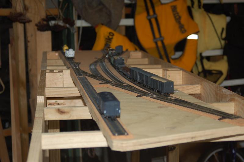

Dit weekend heb ik het meeste spoor gelegd. Om de rest te leggen moet ik eerst weer flexen inslaan.
De eerste treinen hebben ook al een weg naar Nieuweveenschekanaal gevonden, ondanks dat het inrijspoor nog niet is gelegd
Na een uurtje maten en verhoudingen op de foto van de draaibrug en het kanaal op de baan vergelijken ben ik uit gekomen op een brug van 18m. Korter en het doorvaarbare gedeelte wordt echt te smal. Langer zou kunnen, maar dat gaat niet op de modulebak passen.
Draadjes zijn ook aan elk stuk rails gesoldeerd, klaar voor verdere bedrading. De baan wordt gebouwd als analoge baan, maar waarschijnlijk wordt het aangestuurd door een Marklin 6021 als hij klaar is. De 6021 heb ik al liggen voor programmeer doeleinden, dus dan hoeft die straks niet meer voor 360 dagen in het jaar stof te verzamelen.
Hopelijk heb ik over een paar dagen de bedrading af, zodat alles getest kan worden op mogelijke constructiefouten

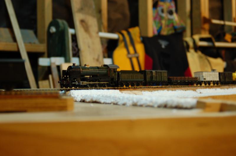

Dit is al het NS Tp II matrieel dat ik nu heb(als je de Att Groentewagen even wegdenkt
), maar meer matrieel komt er aan.
De vorm van de modulebakken is bepaald door de ruimte die ik heb, en de kleine modulebak moet verwijderd worden als ik niet aan het rijden ben. Ook vind ik een station in een boog mooier dan een kaarsrecht emplacement, wat ook weer meer lengte geeft voor het emplacement in dit geval.
De laatste paar dagen ben ik bezig geweest met de verplichte draadjes spaghetti. De baan is onderverdeeld in 6 blokken, met beide spoorstaven geisoleerd. Dat maakt kortsluitingen vinden lekker makkelijk, en zo kan ik maximaal 3 locomotieven tegelijk op de baan hebben.
Een tijdelijk controlepaneeltje was gebouwd en de baan was klaar voor de testrit. Na 1x kortsluiting vinden en oplossen heb ik maar eens wat laten rijden. Met de linker wissels van de baan deels onbruikbaar vanwege het gebrek aan een inrijspoor kan de baan niet 100% onder stroom gereden worden, maar in ieder geval rijd er wat
Ik heb ook de ontbrekende flexen gekocht, maar de wissel moet ik nog halen. Het inrijspoor kan dus van spoor worden voorzien, maar het emplacement is dan nog niet compleet.

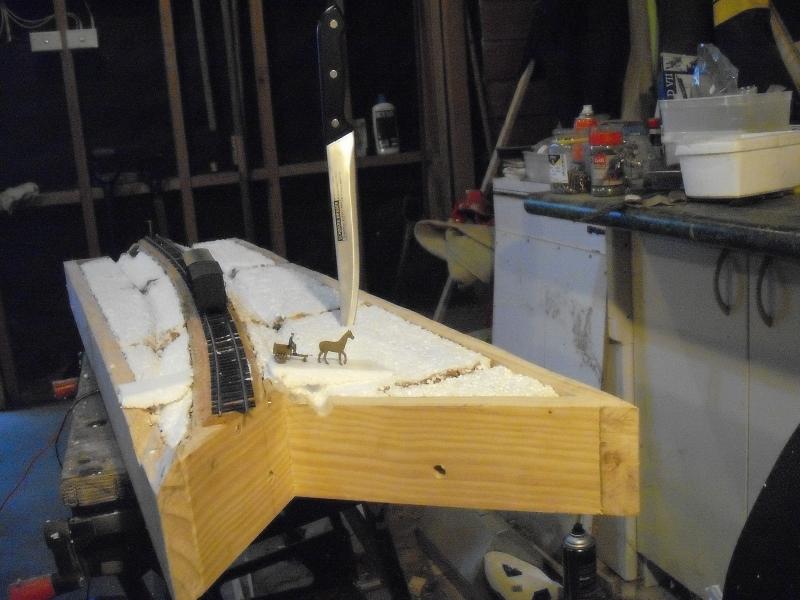

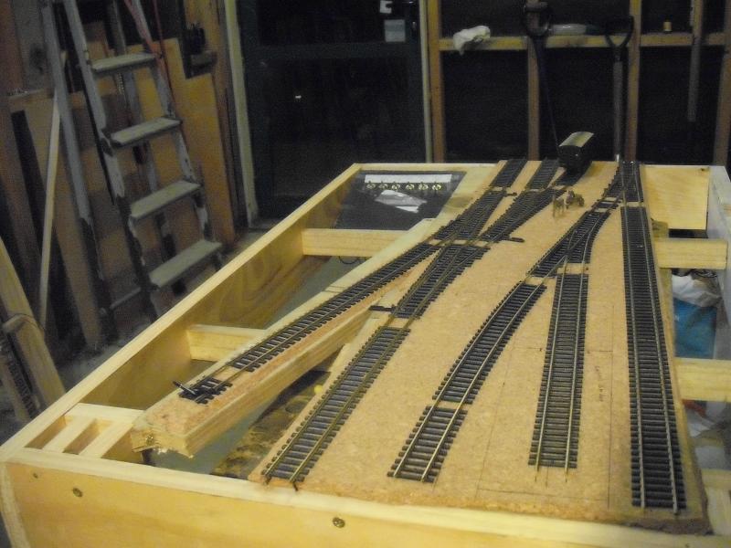

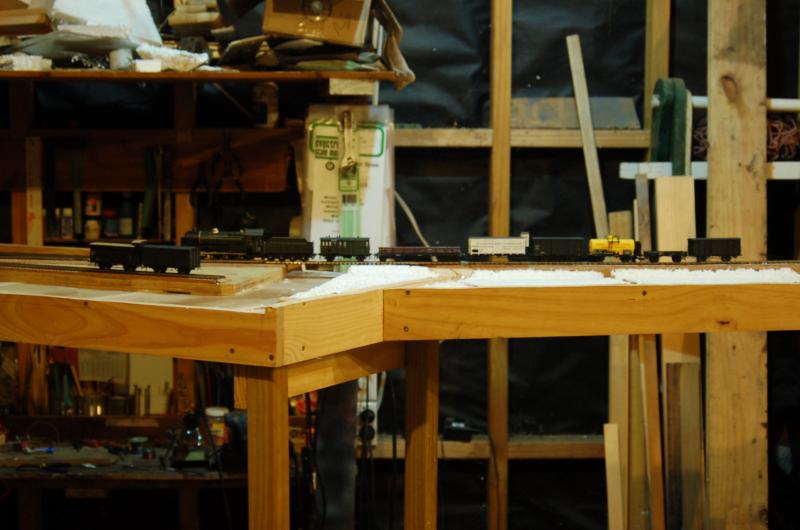

De laatste stukken spoor heb ik van de week kunnen plaatsen. Als eerste aan de beurt was het inrijspoor. Het spoor heb ik voorzien van verkanting. Daarna zijn ook de sporen voor de locloods en het kolenpark gelegd.
De rechthoek die om het tweede spoor van rechts is getekend is de vorm van de locloods. Tussen de twee sporen links daarvan komt het kolenpark.
Op de clubavond had onze tweedehands dealer een zak met allemaal kleine onderdelen voor een mooie prijs. Ik heb drie paar houten spaakwielen mee kunnen nemen, een perfect beginpunt voor een wipkar.
Voor degenen die niet uit de veenkolonien komen, een wipkar is een houten kar met drie wielen, waarvan de bak omhoog getipt kan worden. Het kleine voorwiel is verbonden met een ijzeren stang waaraan het paard werd gespannen. Door het paard te sturen stuurde je de kar. Er zat geen rem op, dus heuvelaf kan erg spannend zijn.
Woar is mien peerd???
Het model is gebouwd van oude fotos, en bestaat grotendeels uit styreen. Het kleine voorwiel is gemaakt van een stuk messing buis en styreen strips voor de spaken. De banden om de wielen zijn ingekleurd met een 2B potlood om de stalen banden na te bootsen. Nu moet ik het nog stevig verouderen.
Als laatste een foto van het eerste stukje landschap.

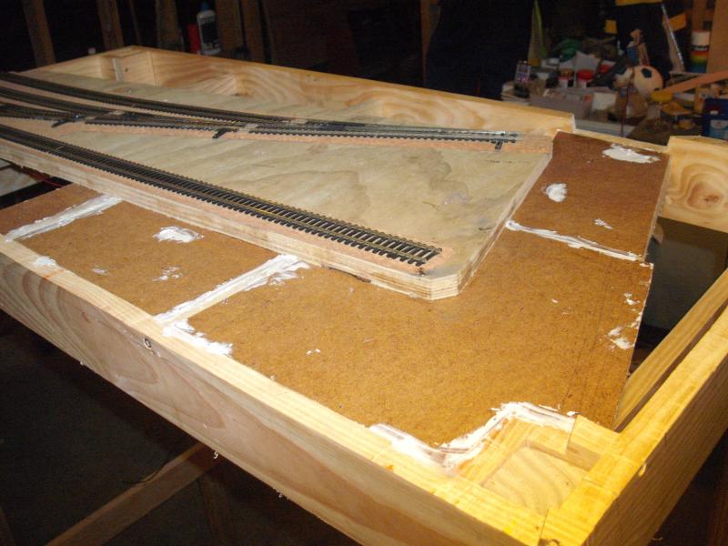

Het is al weer een tijdje geleden sinds de laatste update. Ik heb de laatste tijd weinig tijd aan de baan kunnen besteden, maar er komt weer schot in.
Ik ben begonnen met het kanaal en spoorhaven. De bodem van het wateroppervlak is uit een plaat hardboard gezaagd en tussen de balken van de baan pasgemaakt. De gaten waren daarna dichtgeplamuurd, om een redelijk vlak oppervlak voor het resin wateroppervlak te krijgen
De baan is ook een stukje meer piepschuimlandschap rijker.

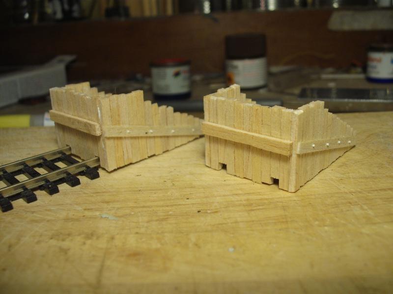

een paar mooie tekeningen gevonden. De kleinere stootheuvel heb ik gebruikt voor de sporen waar alleen gerangeerd wordt, en de grotere stootheuvels komen voor op het eindpunt van het hoofdspoor en het spoor naar de spoorhaven. Op het havenspoor wordt alleen gerangeerd, maar omdat een wagen uit het kanaal vissen meer geld en moeite kost , is hier de extra uitgave geoorloofd.

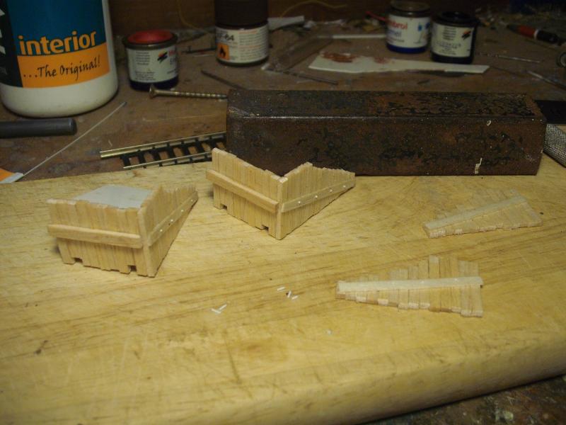

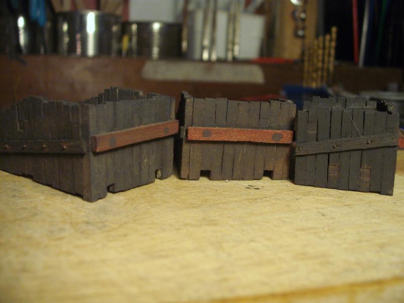

De basisconstructie bestaat uit 3x1,5mm balsahout. Door een oud stuk rails op de bielsen te leggen en er met de hamer op te slaan heb ik een verdieping gemaakt waar eerst de rail lag.
De latjes zijn aan elkaar gelijmd met houtlijm, en een bufferbalk en schoren zijn toen ook aangebracht. De zij- en voorkanten zijn toen on der het brok staal op de foto gelegd om te drogen.
Om de trekstangen in de stootheuvel na te bootsen heb ik 0,6mm rond styreen in gaatjes gedrukt.
De zijkanten zijn toen aan de voorkant gelijmd samen met een stukje styreen.
Met de potjes op de achtergrond heb ik toen (van links naar rechts) de bufferbalk, de koppen van de trekstangen en het houtwerk geverfd. Het hout is dmv washes op kleur gebracht.
Het verven is nog niet klaar. Er zijn nog een aantal lijmsporen zichtbaar, en de bovenkant van de heuvel moet nog een laag zand en onkruid krijgen.
Laatst bewerkt op: 04 February 2015, 21:06:40 door guest7823

De laatste lagen verf zijn op de stootheuvels aangebracht. De bielzen zijn met een mengsel van zwart en bruin behandeld, en toen dat droog was heeft het hele gebeuren een lichte wash van Tamiya "red brown" gekregen om grond en stof na te bootsen. Roestplekken zijn ook met een sterkere wash van dezelfde kleur gedaan.
Nadat de stootheuvels zijn geinstalleerd krijgen ze nog wat groen spul.

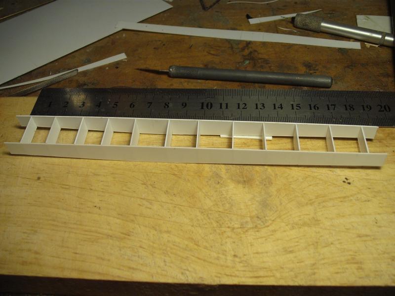

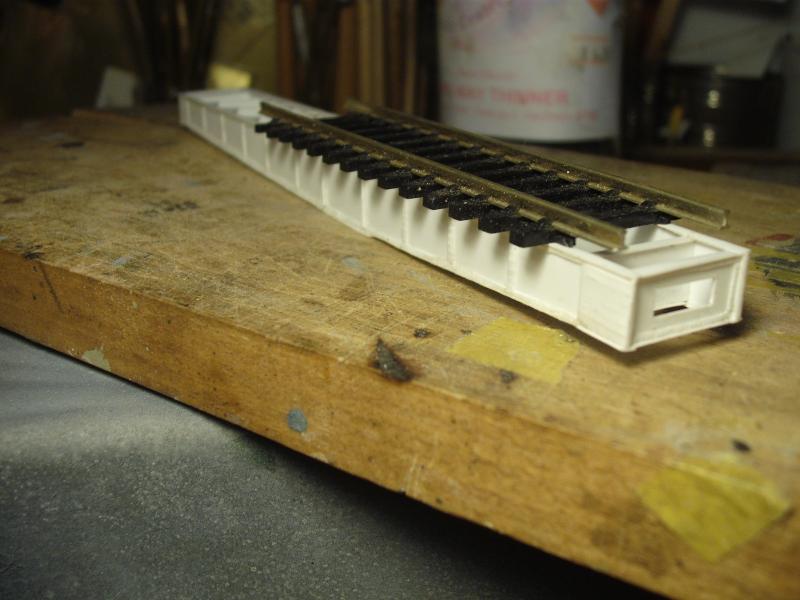

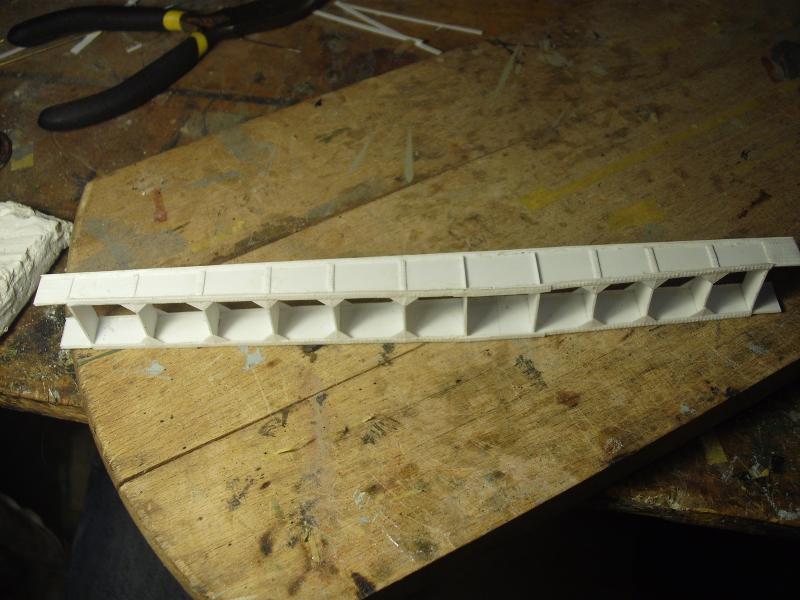

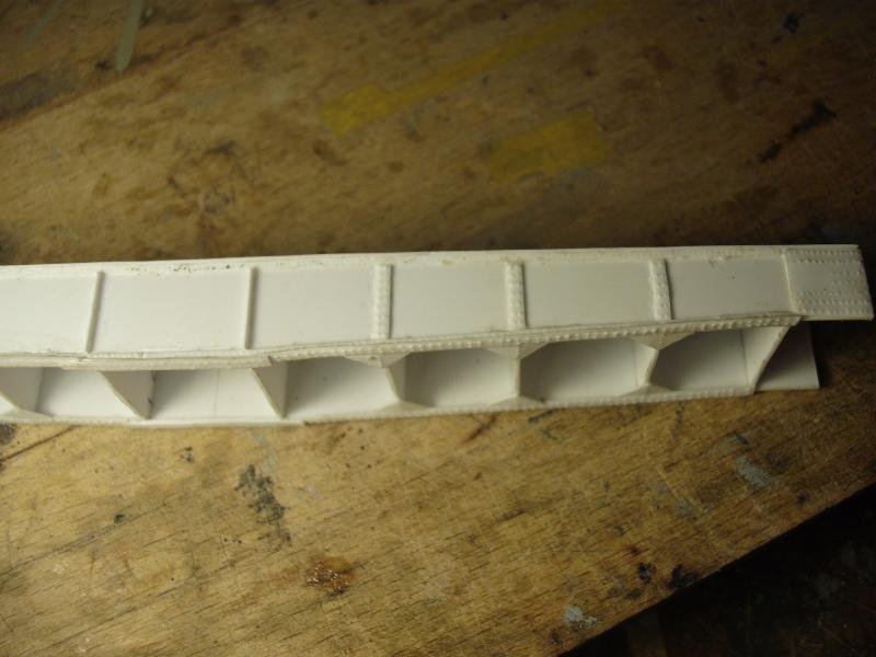

In tegenstelling tot vakwekbruggen zijn bruggen opgebouwd uit platen een stuk simpeler om te bouwen. Maar, de brug heeft zat klinknagels. Door styreenstrips met klinknagels op de ruwbouw te plakken boots ik een brug opgebouwd uit platen en profielen na
Klinknagels
En nog meer klinknagels
Alleen nog de uiteinden en het spoor, en dan is de bug zelf ongeveer klaar. Brughoofden zijn simpele baksteenconstructies, wat ook geen maanden gaat duren. Zo'n klein bruggetje gaat een stuk sneller dan de giganten die eerder hier vertoond zijn

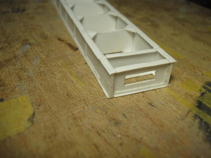

Weer een stukje verder met het buggetje
Ik heb heb paar fotos gevonden van opengedraaide buggen van de STAR, dus uiteinden zijn ook gemaakt.
Weer meer van hetzelfde
Het detail gaat verloren als de bug dicht is, maar ik wil de brug ook open draaien, vandaar de details.
Om een idee te krijgen hoe het er uit ziet met spoor er op
Laatst bewerkt op: 04 February 2015, 21:07:48 door guest7823
