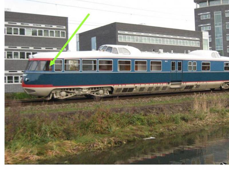

Vraagje:
Gisteravond de eerste ramen uit Vivak gemaakt. De makkelijkste zijn de kleine ramen vooraan. Nu lijken vrijwel alle ruiten vlakke rechte ruiten te zijn. Dat geldt in elk geval voor alle ruiten in de stuurstanden en bijna alle ruiten in de kop. De enige ruiten waar ik aan twijfel zijn de eerste ruiten vanaf het rechte stuk van de bak in de kop. Ik kan nergens zien dat het een vlakke dan wel gebogen ruit is, maar het lijkt er toch op dat er een kleine buiging in die ruit zit. De 5 ruiten in het midden van de kop zijn alle 5 vlak, maar de 2 ernaast kan ik dus niet zien. Iemand een idee?
Dit ruitje dus.
Ivo

« Reactie #162 Gepost op: 08 February 2012, 11:11:44 »
Ivo, volgens mij is het ook een vlakke, niet gebogen ruit. kijk maar naar deze foto die ik gemaakt heb:
http://i95.photobucket.com/albums/l125/overlast/Rit%20Kameel%2018-03-08/09018-03-08.jpg
Maarten

Re: BNLS-Werkspoor - NS 20 Kameel van Kleinspoor (en Artitec)
« Reactie #163 Gepost op: 08 February 2012, 11:30:14 »
Als ik kijk naar de reflectie in de ruit van deze foto dan zou je zeggen dat het deels een rechte ruit is.. echter zie je de ruit een curve maken onderin en dat geld ook voor de 2e ruit.. bij die 2e ruit is het zelfs wat beter te zien aan die "witte" baan..
Als ik naar deze foto kijk dan lijkt het er op als je naar het onderste raamrubber kijkt dat de ruit daar een bolling maakt in de zelfde curve als de carrosserie..
Hier zie je het misschien nog beter dat de ruit de contouren van de carrosserie overneemt.. als de ruit recht zou zijn dan zou hij ergens in de sponning verder naar binnen vallen..

« Reactie #164 Gepost op: 08 February 2012, 11:43:51 »
Johan, je bevestigt mijn vermoeden. Prachtig, die grote foto. Zitten er allemaal BNLS leden achter de ramen? Ik ben nog niet helemaal overtuigd dat het ook geldt voor het raam ernaast. Ik dacht op andere foto's in de boeken te zien dat die toch echt vlak is.
@Maarten,
De foto die je laat zien had ik ook al bekeken, maar daar kan ik het niet zo goed op zien.
Ivo
