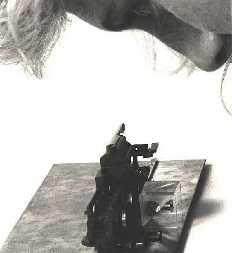

Vandaag kwam Leen op het forum bekend als stoomboy even bij me langs
Hij had maar liefst 3 verschillende gereedschapjes bij zich om te kunnen kwarteren
het mooist was een grondplaat waar je door middel van verende messing strips de wielen met de crank naar beneden kon vast zeten.
daarna met een prisma aan de andere kant het wiel perfekt kon kwarteren.

Ik begrijp van je dat de lok nu goed rijdt.
Heb je hem inmiddels alweer opgebouwd en wat was er precies aan de hand met het tandwielkastje?
Voor degenen die het interesseert, het tooltje om de wielen mee te kwarteren is dit tooltje:
(klik, foto: Fohrmann).
Het is van de firma Fohrmann en het is duur. Op de koperen basisplaat kun je de lok plaatsen, waarna je een wiel met de crankpin omhoog of omlaag vastklemt met schroefjes. Er zit een plastic prisma bij waarop dunne hulplijntjes gemaakt zijn om te checken of hij wel echt haaks staat. Daarna verplaats je het prisma naar het tegenoverliggende wiel en checkt met behulp van de lijntjes of hij wel echt haaks staat. Daarna doe je dat ook voor de andere wielen.
Leen.
