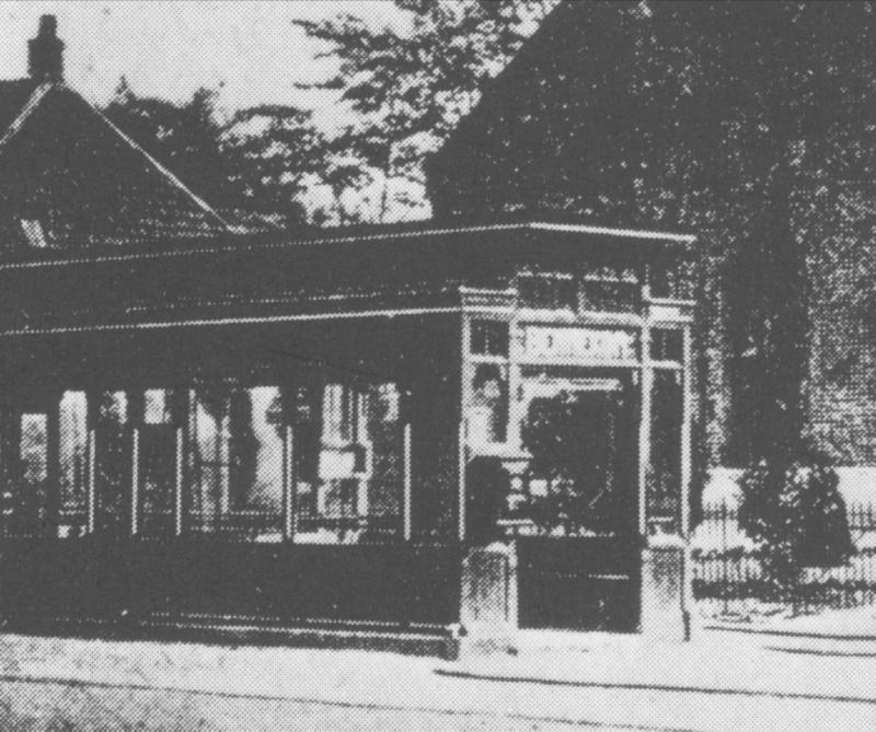

Heren toch.
Een echte Wageninger houdt zich principieel niet met Bennekom bezig. Net als echte Bennekommers zich niet met Wageningen bezig houden. En dan druk ik mij nog voorzichtig uit.
Alhoewel...?
wel een prachtig wachthuisje, natuurlijk.

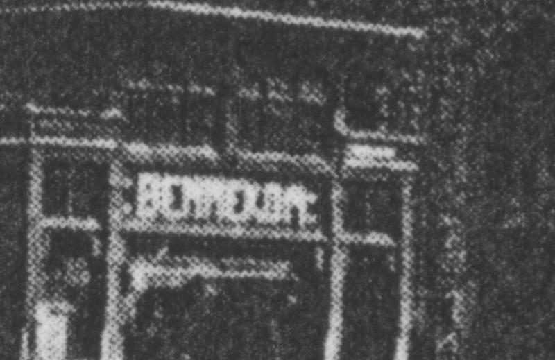

Maar kijk eens wat er op staat:
Slecht te lezen, maar ik vermoed toch B......
Tsja.
Groeten Henk

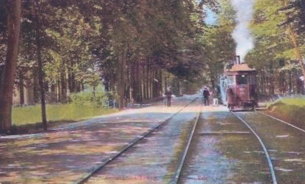

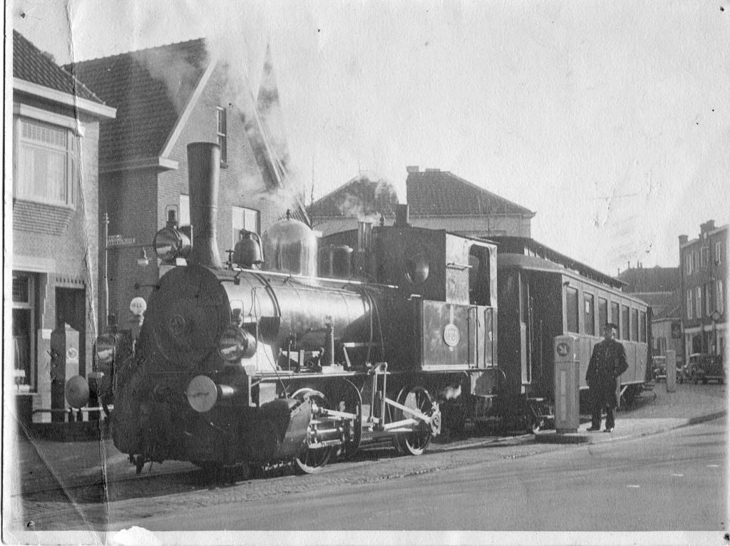

Dag Henk,
Om je lekker te maken...
Collectie: Hist. Vereniging Oude Bennekom
Een een eindje verder bij Hoekelum.
Collectie: J. van der Beek
Met vriendelijke groet, Hans.
https://wp.duizendpoot.de

Die laatste is mooi, Hans
