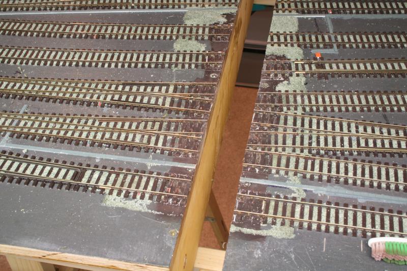

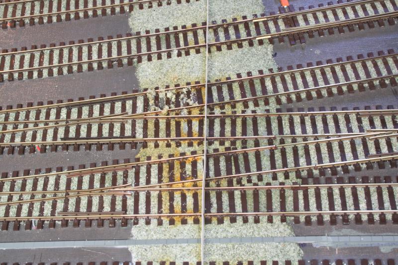

Citaat van: fissy
Iemand zo iets al erder gezien?
Tillig rail kan niet roesten... je schrijft, dat je de rails gespoten hebt... met acryl ? En daarna zeep ( uiteraard ) in de lijm ?
Misschien dat de verf nog nog niet droog was en daardoor uit is gelopen ???  :-\ :-\
Grtzz,
Karst
  • Berichten: 15452
Re:Gouda in H0
« Reactie #1562 Gepost op: 27 May 2013, 21:54:58 »
Als je als ontspanningsmiddel afwasmiddel met citroen gebruikt, kan nikkelzilver rails behoorlijk gaan verkleuren, inderdad zo'n raar geel kleurtje.
fissy
  • Berichten: 4312
    • Gouda in H0
Re:Gouda in H0
« Reactie #1563 Gepost op: 27 May 2013, 22:30:19 »

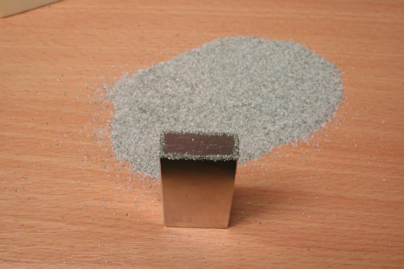

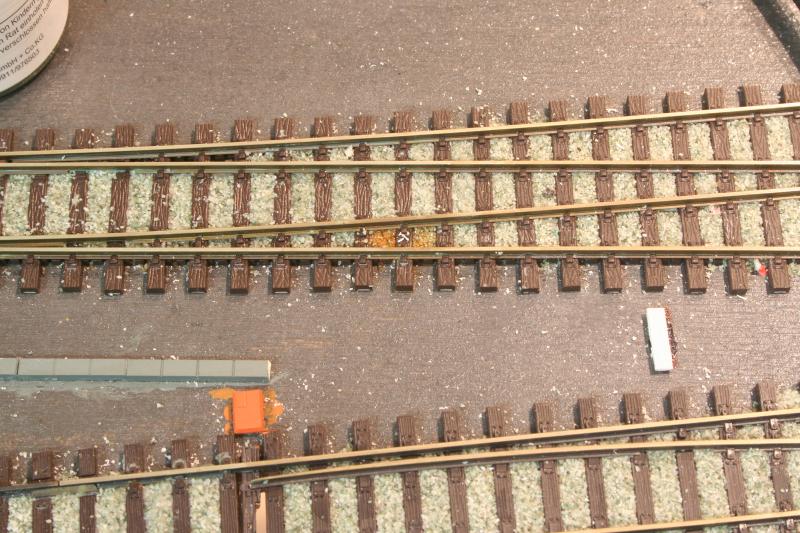

dit dacht ik tot nu toe ook... Misschien de puntjes, die aan de einden op gelaasd zijn ???
met tamiyja verf, en ja deze was droog. zeep niet, maar afwasmiddel in de lijm voor ontspanning, citroon weet ik zo uit het hoofd niet...
Ik heb het ook op andere plekken gezien, maar niet zo erg.
Ik heb Dominik (een vriend) gebeld, en hij heeft het ook. Hij gebruikt ook de ballast van tams, dus ik dacht het kan aan de ballast liggen.
Zit er nu Fe in, ik denk wel, omdat de neodym magnet wel de ballast aan trekkt..
Ik heb inmiddels alles weer roestvrij, maar met de een of andere schade...
