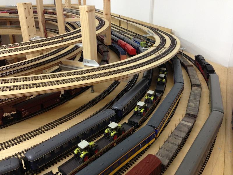

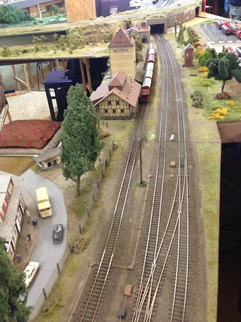

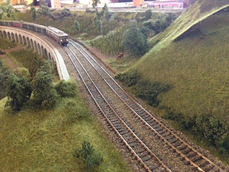

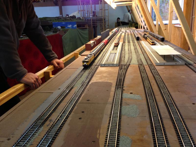

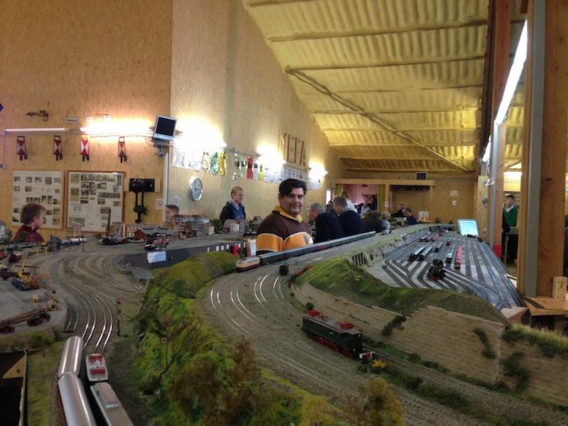

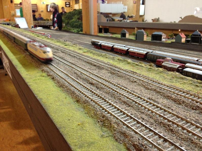

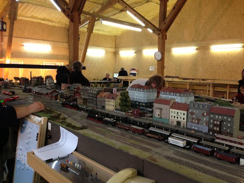

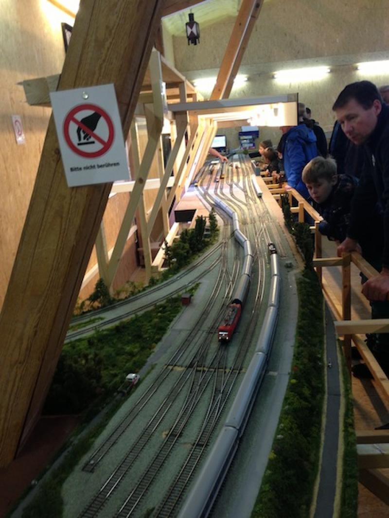

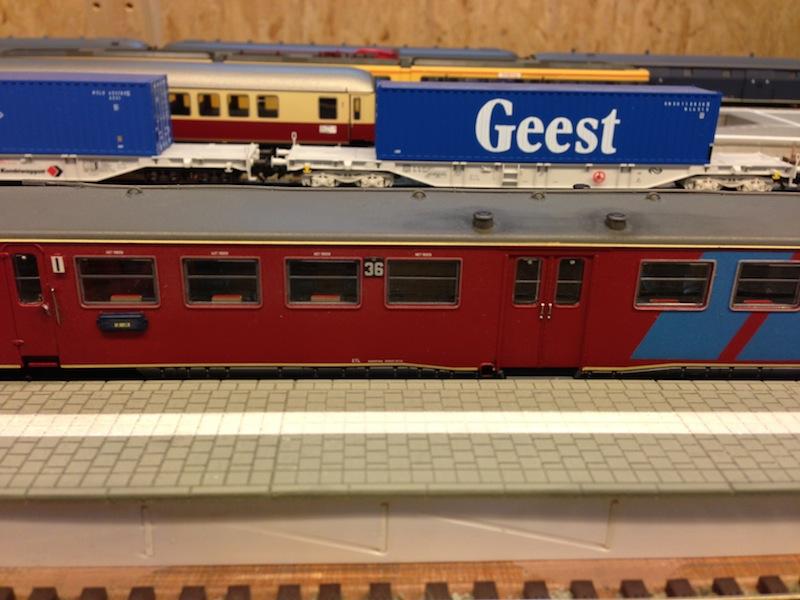

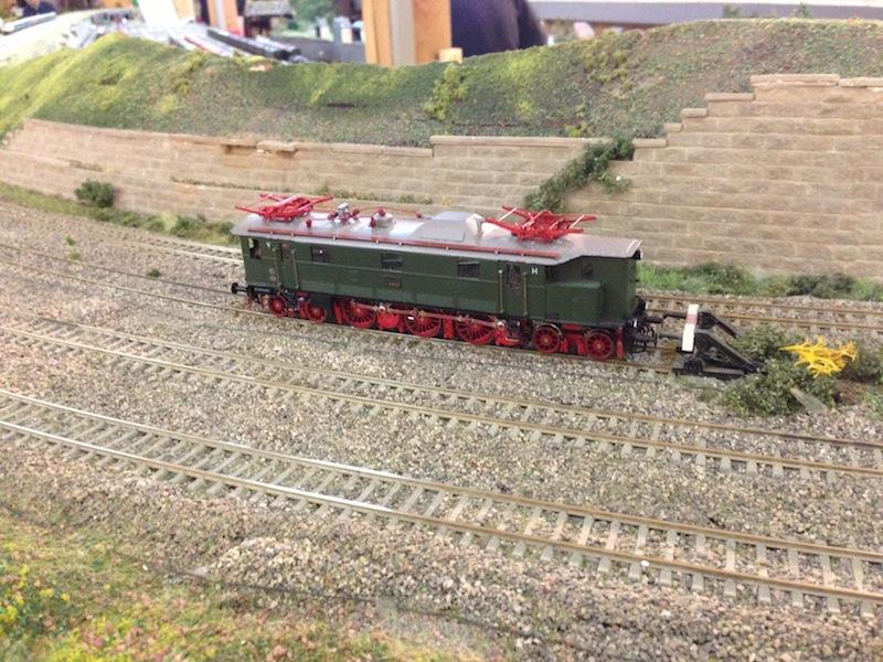

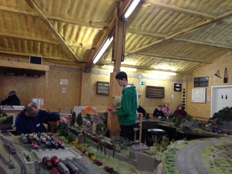

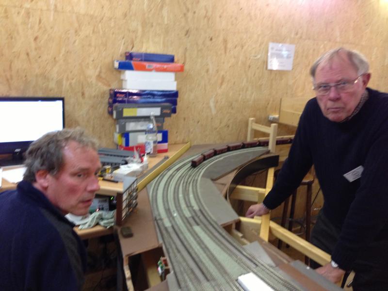

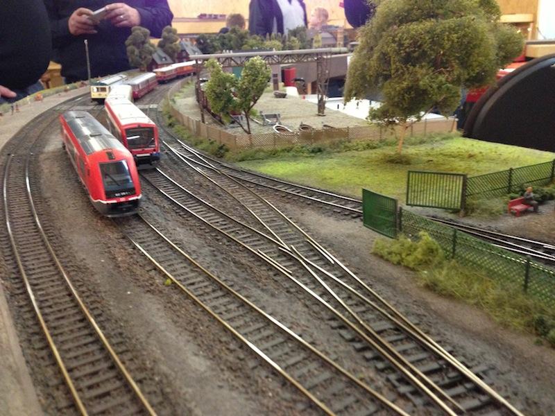

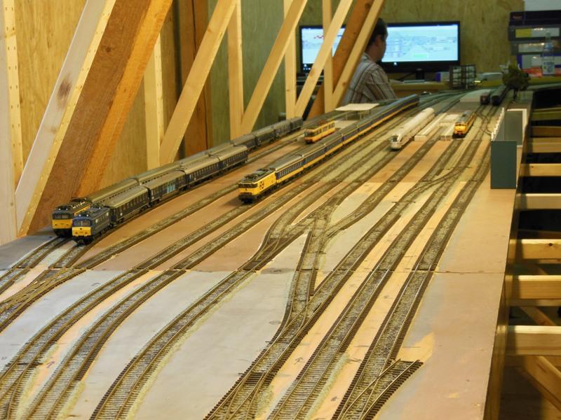

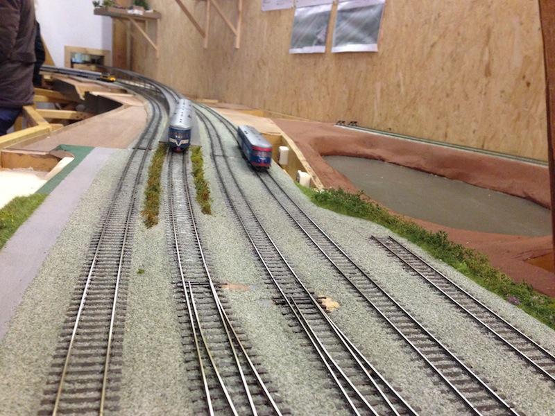

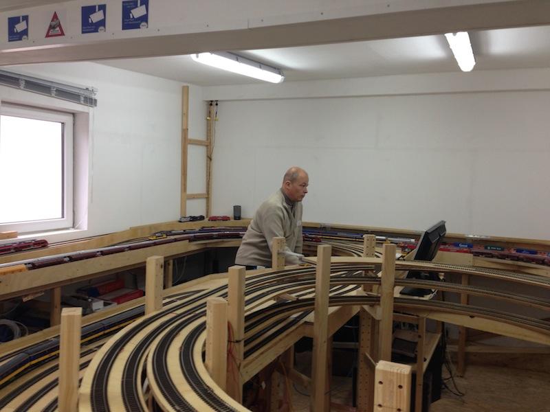

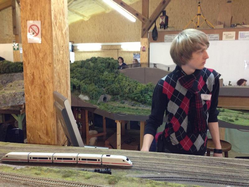

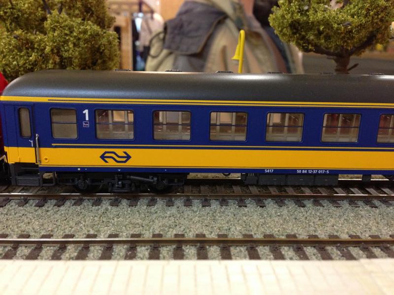

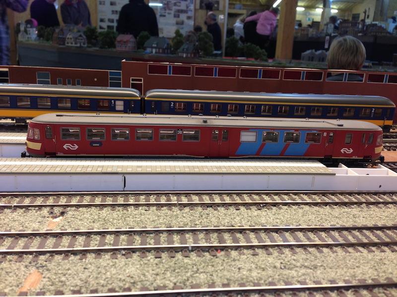

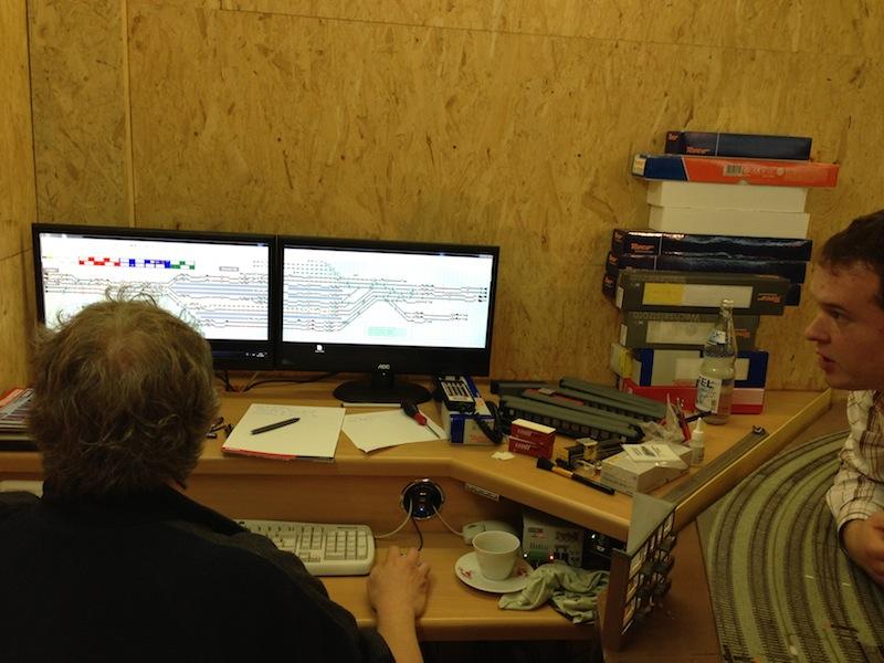

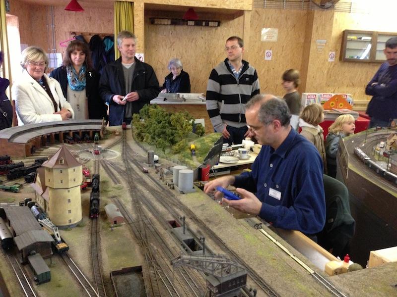

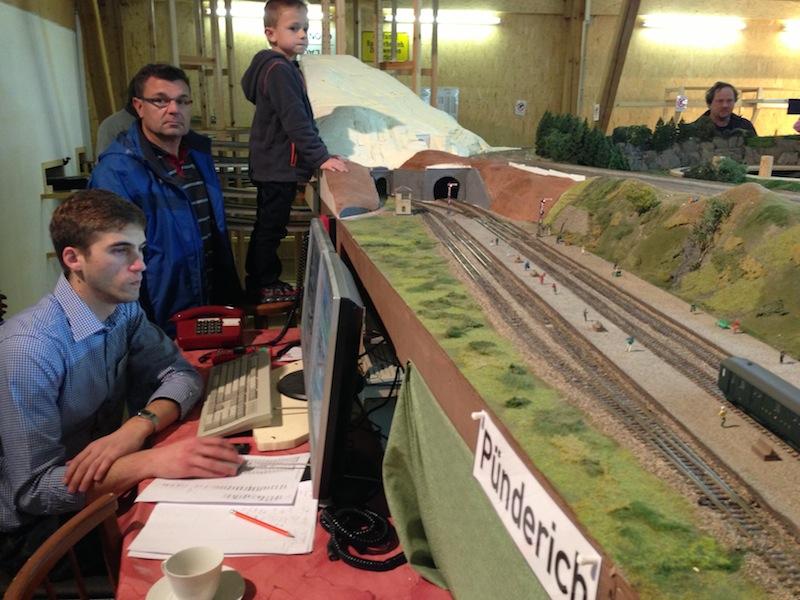

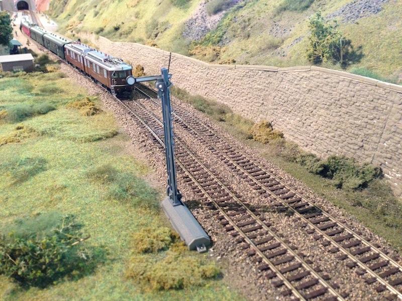

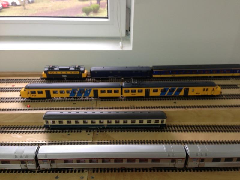

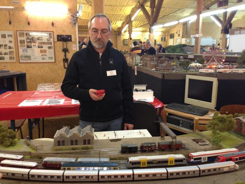

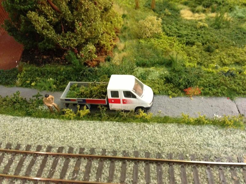

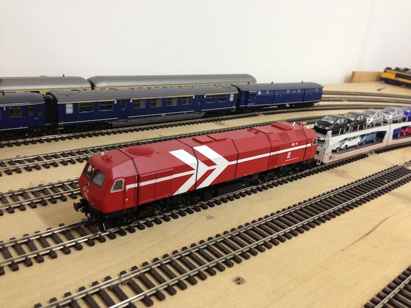

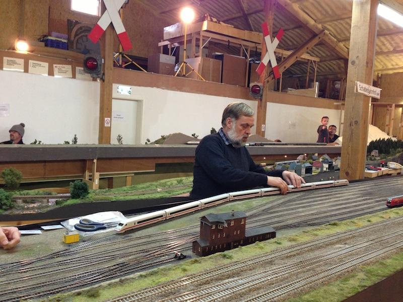

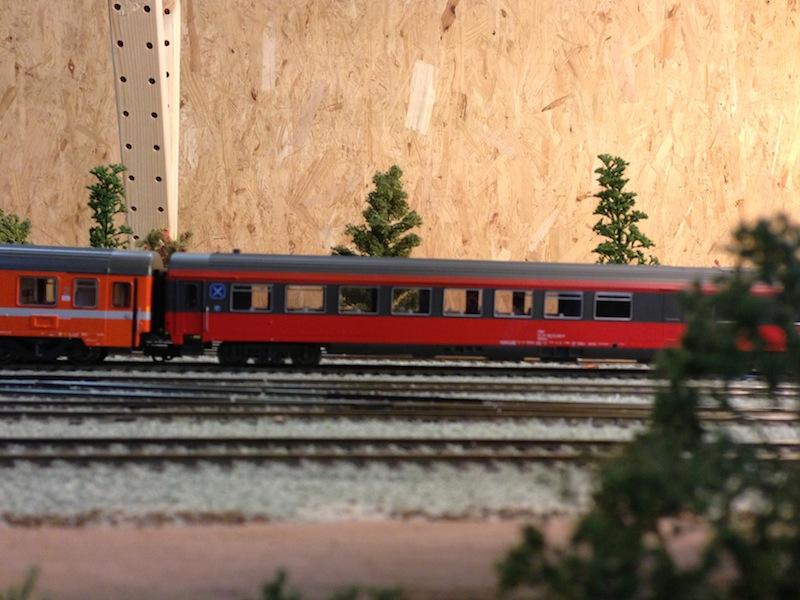

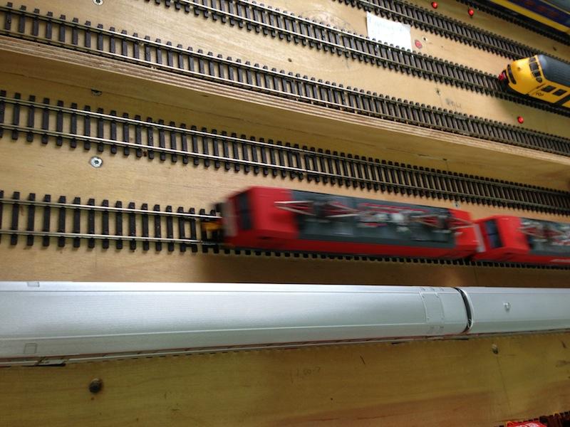

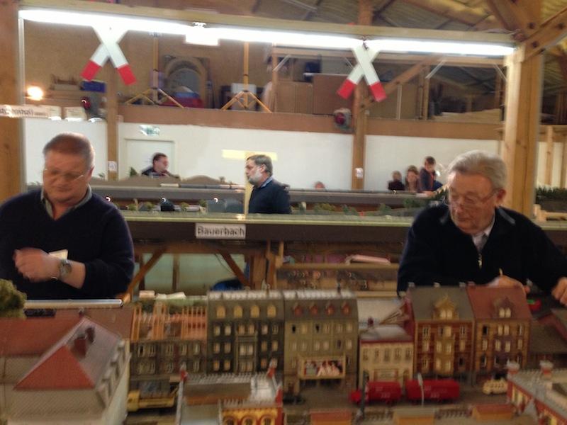

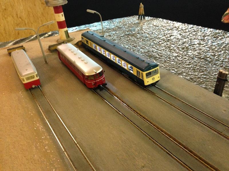

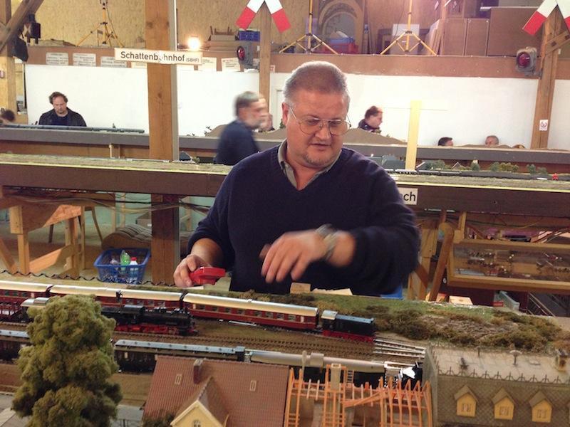

hier nog een aanvulling met foto's en een filmpje van Zondag. De foto's zijn deels OT
8 Min filmpje:
http://www.youtube.com/watch?v=IxYKCGriLL4
foto's:

Oei die onderste foto
De 36 die wil ik ook!!!
Leuk verslag.
gr Ed.

vraagje:
Ik zie de trek-duw stammen nog niet met het stuurstand voorop!
Lukt dat niet of ..
Je bochten zijn toch ruim.

@Dave, Ik rij de trek-duw treinen altijd getroken, omdat ik nog steeds met relais-beveiling rij. Als de duw-trein nu een blok binnen komt, dat korter is dan de trein, dan stopt de trein niet correct. Getrokken gebeurt dit niet...

Mooie treinstellen op de 11e foto van onderen.
Krijg t niet voormekaar die te selecteren, ik bedoel vooral dat vierkante stel.
(in de bocht bij dat hek.)
Zo te zien een geslaagde dag

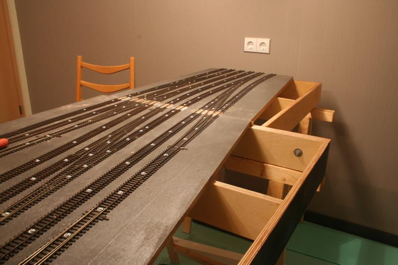

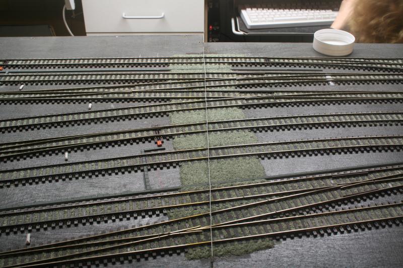

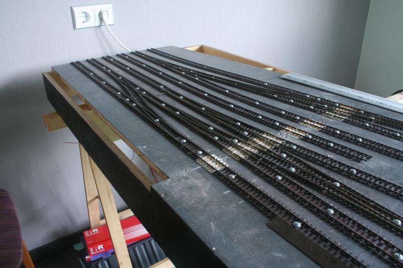

Ik heb ondertussen weer iets aan de nieuwe modules kunnen doen. Ik suit dus aan bij
deze
Ik heb behoorlijk wat rails neer gelegt, ik ga weer voor de tillig rails, maar deze keer gebruik ik EW5 en 6 voor de wisselstraten om ze mooi vloeind te kunnen bouwen.
De modulovergaangen ga bij deze modules ook weer in gefreesd printplaat uitvoeren.
Dit geeft bij de wissels bijzonders veel vrijheid, omdat je niet meer moest kijken naar het eind van het modul.

Leuk om weer iets van je te zien ;-). Zelf net bezig met EW3 wissels. Die vind ik al mooi slank... en een hoop ruimte innemen. EW5 en 6 moet helemaal prachtig zijn.

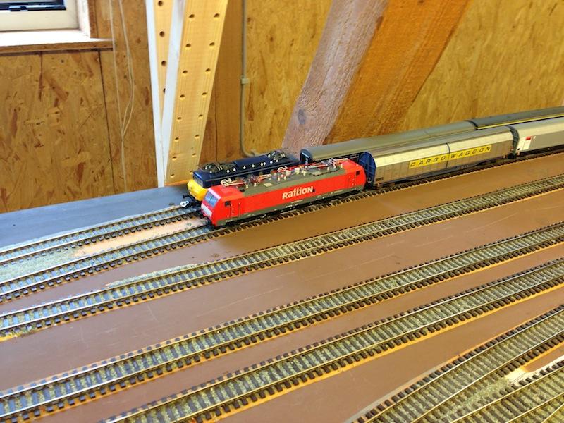

Dit weekend eindelijk weer iets kunnen doen aan de baan. Ik heb de overgangen tussen de modules afgewerkt, later gespoten en dan naar het drogen de volgende daag van ballast voorzien.
Vandaag naar een hard dag op werk, en de kelder, en dan zie je zo iets:
Iemand zo iets al erder gezien?
Ik heb gecontroleerd en find dit bij andere tillig wissels ook, maar niet zo erg.
Ik ben nu bezig, alles weer uit te krassen, en hoop, datik het kan bijwerken.
