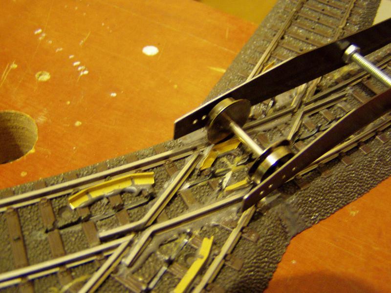

Citaat van: fissy
...maar ik heb geen wagen die vaak ontsporen, of ik kan mij niet herinneren...
Ik wel ! Je ( ik dacht Mehano ) 4-assige containerdraagwagens.
en anders is Artitec Plan E met RP25 wielen ook nog een optie ;)
Grtzz en suc6,
Karst
Jan Huchshorn
  • Berichten: 248
Re:Gouda in H0
« Reactie #1051 Gepost op: 22 August 2010, 10:46:00 »
Met de grote boogstralen die jij gebruikt zal het allemaal wel meevallen. Het ziet er allemaal super uit wat jij maakt.
Misschien lange tweeassige wagens, zoals de nieuwe Hbis T, deze heeft een radstand van 104 mm en de assen kunnen ook niet meesturen, zo als je wel bij andere wagens ziet. Bij dit soort wagens staan de assen in een boog behoorlijk scheef in het spoor, hierdoor is er wat meer ruimte nodig tussen de rail en een strijkregel.
Je kunt eventueel een rijdend malletje maken, dan kun je goed zien wat er gebeurt.
Jan.

fissy
  • Berichten: 4312
    • Gouda in H0
Re:Gouda in H0
« Reactie #1053 Gepost op: 22 August 2010, 18:59:47 »
Grtzz en suc6,
Karst
Tja, de Mehano 6assige containerdraagwagen had ik naar de tentonstelling nog eens bekijkt, en dan laten rijden in een stam van 14 wagen achter elkaar, en geen problemen mee gehad.
Plan E heb je idd een punt. Ik zou het eens verzoeken!

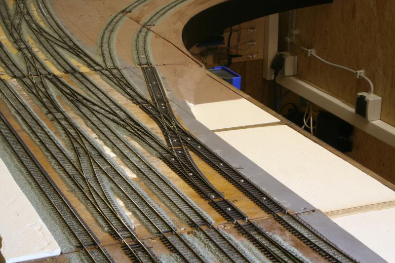

Re:Gouda in H0
« Reactie #1062 Gepost op: 28 August 2010, 09:58:43 »
bedankt, Rocofan.. Ik heb trouwens mijn Nederlands geleerd van het forum, dus er zitten enkele niet zo op school gebruikelijke termen tussen...
Gisteren nog eens op de club langs geweest en de 15 graden DKW en de bijpassende wissel af gemaakt. De wisselverbinding ziet nu al veel beter uit als de oude.. De 15 graden wissel is nog echt weer aan de andere wissel gekomen, was niet eenvoudig te plaatsen, maar het is toch gelukt. Het puntstuk is nu slechts nog 1 cm lang en de "Stellstange" van de volgende wissel raakt onder de 15 graden wissel, maar dit zou mogelijk zijn, als ik bij het ballasten iets oplet  :-\
Vanavond nog de nieuwe schakeling in elkaar zetten om de DKW te polariseren, mijn servos hebben slechts een omschakelkontakt, maar ik heb twee per zijde nodig...
Groet
Bernd
OBB bezoekje: 2008
fissy
  • Berichten: 4312
    • Gouda in H0
Re:Gouda in H0
« Reactie #1063 Gepost op: 30 August 2010, 13:20:14 »
gisteren aan de regenachtige Zondag nog lekker door kunnen bouwen, zo dat de DKW nu helemaal af is, qua servos, elektronica en ballast... :)
Eigenlijk wou ik nog iets voor de meegebogen wissel frezen, maar helaas is het aanstuur elektronica defect. Vanmorgen alles opgestuurd, en nu blijft het hopen, dat het onder garantie valt en dat het snel terug komt... ::)
Groet
Bernd
OBB bezoekje: 2008
