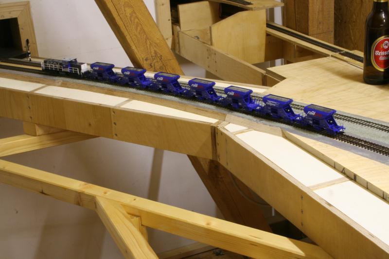

« Reactie #1069 Gepost op: 11 September 2010, 00:26:33 »
geen Probleem :)
Vandaag naar de club geweest en eindelijk het spoor langs de flyover weer terug geplaatst.
Railpro is deze nacht al bezig met balasten kan ik morgen lekker verder bouwen ;D
Groet
Bernd
OBB bezoekje: 2008

« Reactie #1070 Gepost op: 11 September 2010, 16:21:49 »
En ik zie dat er een biertje bijgekomen is om van het resultaat te kunnen genieten, en het is natuurlijk altijd fijn om andere te zien werken met het balasten ;D

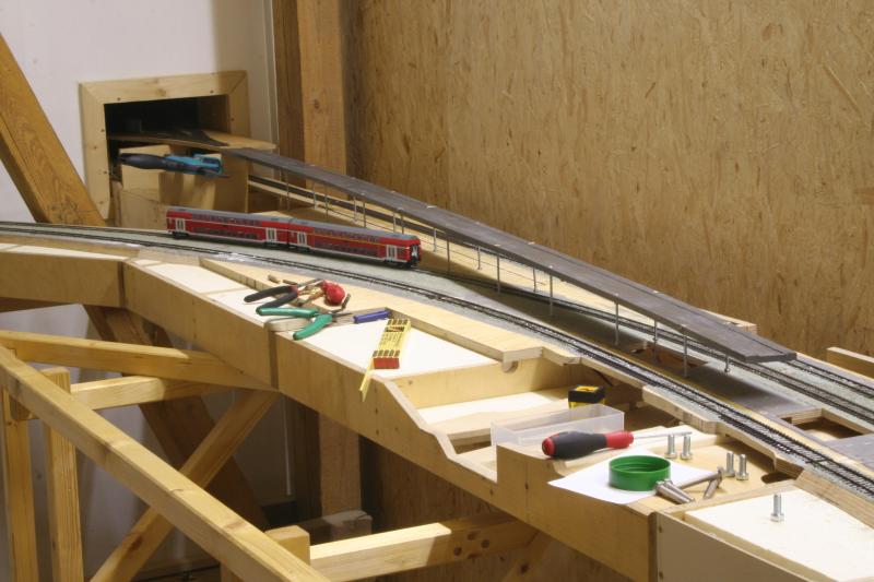

« Reactie #1071 Gepost op: 11 September 2010, 22:18:50 »
 ;D Helaas is het niet gelukt met railpro, dus moest ik vanmorgen zelf ballasten.
Verder heb ik nog de plaatsen van de pijler uitgemeten en de gaten geboord voor de Draadeinden. Op het plaatje staan voor elke pijler een M8 schroefje, om te kijken of het goed over komt.
Morgen komt dan de grote moment waar ik de flyover kan plaatsen :)

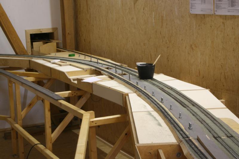

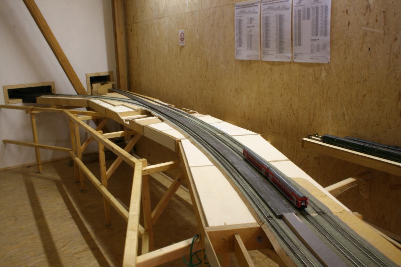

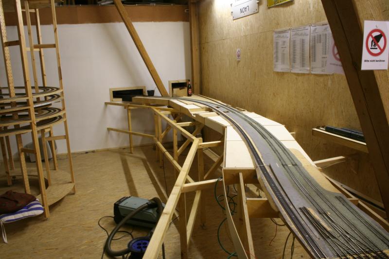

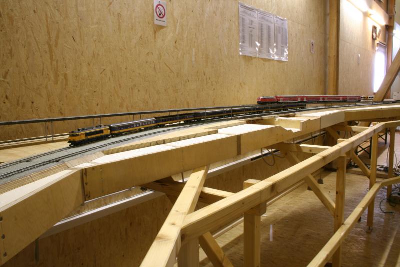

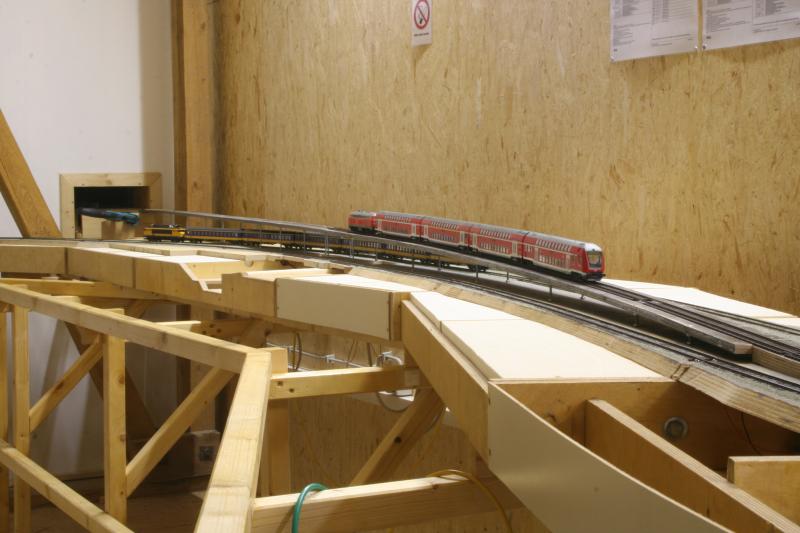

« Reactie #1074 Gepost op: 12 September 2010, 20:29:43 »
Naar een weekend werken nu eindelijk een resultaat waar ik blij mee kan werden :)
De flyover bestaat uit twee delen Multiplex met een freesing voor de spoor in het midden.
Naar heel veel moertjes plaatsen op de M4 draadeinden is het eerste deel af.
De eerste proefopstelling, de rails op de flyover liggen nog loos op....
@Paul, ik heb de aantal overgangen minimal gehouden, maar ik weet nog niet precies hoe ik deze stabiel ga maken. Ik dacht aan een soort polygonal verbinding..
Groet
Bernd
OBB bezoekje: 2008

Overlord
  • Berichten: 1583
Re:Gouda in H0
« Reactie #1076 Gepost op: 12 September 2010, 21:02:47 »
Ziet er goed uit Bernd,
Heb je wel genoeg ruimte onder de flyover voor je bovenleiding?

dat ziet er mooi uit! zou je voor mij een foto kunnen maken waarop je at duidelijker kan zien hoe die draadeind vast zit aan de flyover? Wil namelijk zelf ook zoiets gaan realisren op mijn vaders modelbaan.
Dank!
