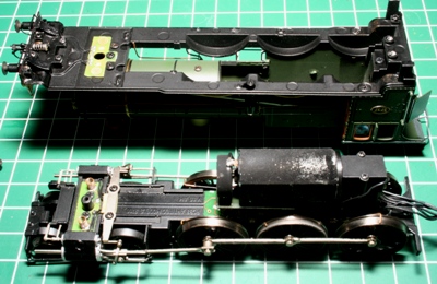

@ Tomasso, eventjes een quote opgezocht met plaatje van Karst,
Citaat van: Karst Drenth op 16 September 2011, 19:20:35
Ik vermoed dat middels het schroefje (midden in de onderzijde ketel) op
bovenstaande foto de dom wel te verwijderen is, maar dat is slechts een
aanname
het valt wel op dat dit schroefje namelijk precies onder de dom ingeschroefd zit.
Het zal mij dan niet verbazen als er onder de veiligheid precies éénzelfde zit
verstopt in de vuurkist.
Gr.
Robbert Jan.
