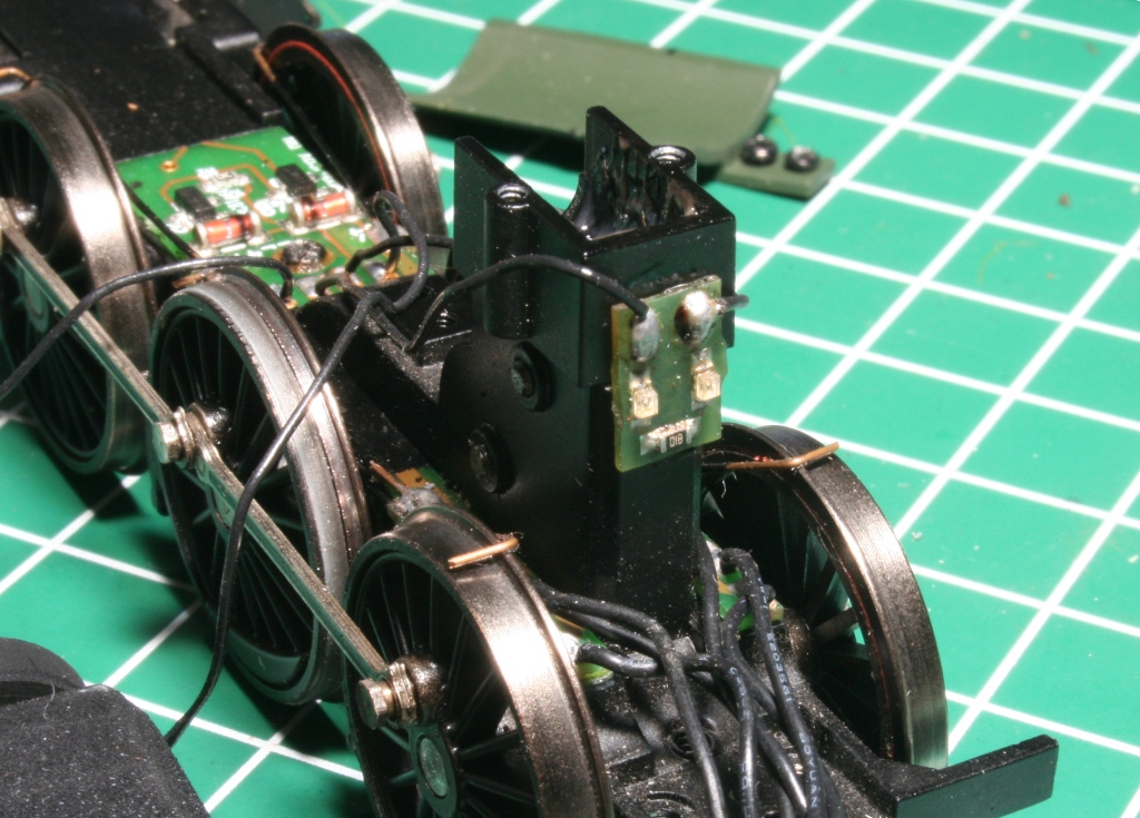

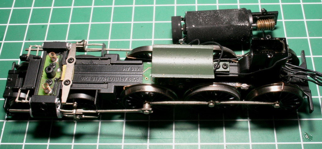

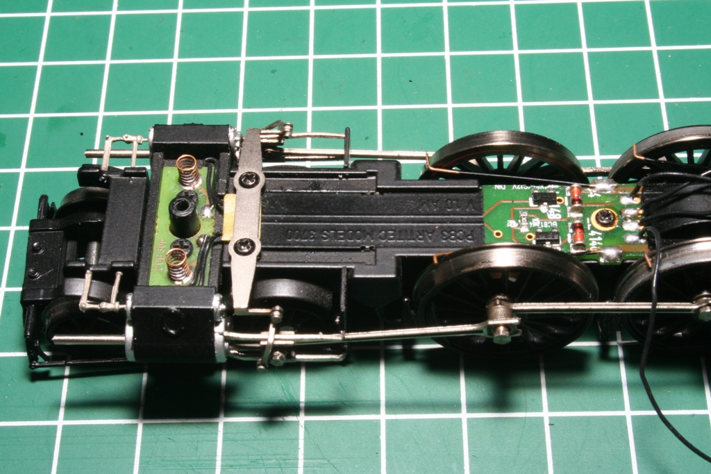

Niet omdat er iets aan mankeert ;) Maar gewoon omdat ik 3 pijlen op de handleiding zag die naar schroefjes wijzen...
Kon ik natuurlijk niet de verleiding weerstaan om die los te draaien... ( en natuurlijk voor de in techniek geinteresseerden onder ons  :P )
... 1 schroef in de schoorsteen en twee onder het machinistenhuis zijn voldoende om de hele loc-bovenbouw te demonteren  (y) (y)
... als je dan ook de twee scroefjes van de wormkap losdraait, pak je zo het motortje er af en heb je prima toegang om e.e.a. van vet of olie te voorzien. ( @roadster36, er zit dus vet in )
... dan nog 1 stap verder en de electronica wordt zichtbaar. Sssstt... daar was het eigenlijk om begonnen. Wilde wel eens zien of een rangeerlicht tot de mogelijkheden behoorde ;)
... en de vuurkist ledjes. 1 rood, 1 geel.

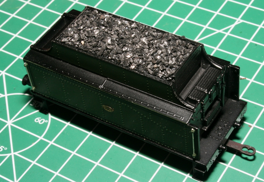

Hoewel de aanwezige kolen er prima realistisch uitzien...
... heb ik er toch een wat grovere soort bij op gezet uit het eigen kolenpark. Zo rijden al m'n stomers met dezelfde soort kolen rond ;)
Hi Karst,
De twee ledjes van de lampen zijn via de veertjes die je tussen de cylinders ziet verbonden met de hoofdprintplaat. Als je de 2 lampen afzonderlijk wilt aansturen zul je dus hier een derde pool in moeten frotten.
Maar ik vraag me af of de machinisten (de stoker natuurlijk, de machinist gaat niet dat end lopen) wel de ene lamp uit wilden doen, want een petroleum lantaarn moet je dan weer aansteken. Voor een korte rangeerrit, zoals omlopen in Marienberg (zomaar een wild scenario) zal dat denk ik niet zijn gebeurd. Maar ja, ik kan het fout hebben, ik ben van 10 jaar na de laatste stoomrit.

Citaat van: Chris van Diesen
Iets zegt me dat je naar dat hoge sein aan het kijken bent  ;D
Ah ! Goed idee :) !
@DJ
Heb het al gezien. Ondoenlijk helaas. Dan moet er namelijk ook een 7e draad bij in de steker :( ( of ik moet de vuurkist LED opofferen ;) )
Grtzz,
Karst

Is het mogelijk door het maken van een soort jumper met eventueel een weerstandje of iets dergelijks en deze in de steker te pluggen dat dan de vuurkistledjes ook bij analoogbedrijf branden?
Stephan.
