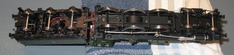

Zo,
Na een korte nacht hier een foto van de kant van de 3700 die niet zo vaak wordt bekeken:
Van links naar rechts zien we:
- een NEM schacht achter
- tussen de voorste en middelste tenderas de plek voor de sleper
- stroomafname op de tender
- de koppeling tussen lok en tender
- De gekapselde aandrijving, spaart de tandwielen
- de lange aandrijfstang om de lok ook door de R2 te krijgen
- Het voorloopdraaistel die wat ruimer werd gezet (vandaar dat ie op zn rug ligt)
- De voorkant met treden (moeten alleen worden verwijderd bij R2)
- De schaalkoppeling (verend) aan de voorkant
- algemeen: de fijne wielen van dit gelijkspoormodel (de wisselstromer heeft grovere wielen)
Alles wat op de foto wordt getoond kan worden veranderd in het uiteindelijke model, maar het geeft wel een indicatie van wat er gaat komen.

Dat is een mooie plaat van de onderzijde van deze loc, wat mij direct opvalt
is toch de slipringen, die in mijn geval volledig overbodig zijn en ik eigenlijk liever
niet op een model heb. Hier zijn vast wel meer mensen het over eens.
Als ik het vergelijk met een Philotrain 2100 die met gemak een paar rijtuigen
van de plaats krijgt moet deze 3700 dat ook wel zonder slipringen kunnen doen.
Misschien is het een idee de klanten via hun leverancier een keuze bieden? en
dan het model af fabriek of in NL laten ombouwen zonder slipringen?
Gr.
Robbert Jan

Het moet Karst toch een genoegen doen hoe schuin hier de drijfstangen lopen om vervolgens ook nog met een haast enorme zijdelingse speling op de bus van de kruk op de as te zitten  ;D ;D
Sommige compromissen blijven nu eenmaal nodig voor een rijdend model. Er zijn ook wel oplossingen met een beweegbaar chassis, maar dat is hier nog niet direct nodig.

Een loc opgebouwd uit onderdelen van een zinklegering en
voor de kleine delen messing, zou in combinatie met de aandrijving
die in de loc zelf ingebouwd toch wel een redelijk gewicht hebben?
Ik gok zelf zo rond de 200 á 250 gram.
Ik snap ook best wel dat een loc op de gemiddelde baan van een modelspoorder
uit de voeten moet kunnen en in dat opzich goede tractie moet leveren.
Om zo de klimspiralen met een sleep van 4 á 6 rijtuigen te kunnen bedwingen.
Gr.
Robbert Jan.
Cranmore Road. Brits 1:43,5

Ik hoop dat die dan wel wat zwaarder is, als het gewicht voldoende is heb je ook geen antilslipbandjes nodig (de IRM van Lima toendertijd had dat ook) wat dan weer de stroomafname ten goede komt.
Groeten Erwin

Het zijn wel echt pre productie: trapje linksvoor ontbreekt (is misschien expres omdat anders de bogie onvoldoende zijdelings kan bewegen, net zoals de beschermhuls voor de zuigerstang (is al eerder genoemd), rechtsvoor zit het trapje wel. Ook de stalen staanders als handgreep voorop ontbreken nog.
Ivo
Die stalen staanders hoorden er ook niet. Vrij veel 3700'en zijn voorzien van nieuwe cilinderblokken en bij die uitvoeringen kwamen pas de rangeerstaanders naast de loclantaarns.
Eigenlijk is de museumuitvoering 3737 ook niet correct, er zitten wel rangeerstaanders op, maar het cilinderblok is nog origineel.
Gerard
