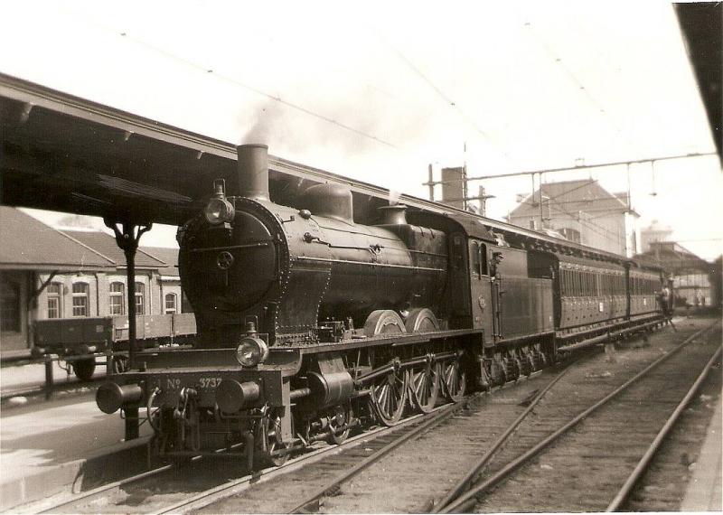

sneek
  • Berichten: 3909
Re:Artitec SS700/NS3700
« Reactie #1889 Gepost op: 17 February 2013, 20:07:56 »
Als bewijs dat ook de 3737 enige tijd met een Austerity-tender heeft gereden, hier een opname van de loc (zonder schoorsteenkrans) rond 1952 in het Noorden.
