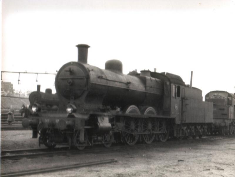

Foto uit eigen collectie, NS 3779 te Nijmegen 18-6-1956. Nummerplaat hangt overigens bij Kuijpers in Utrecht in de winkel.

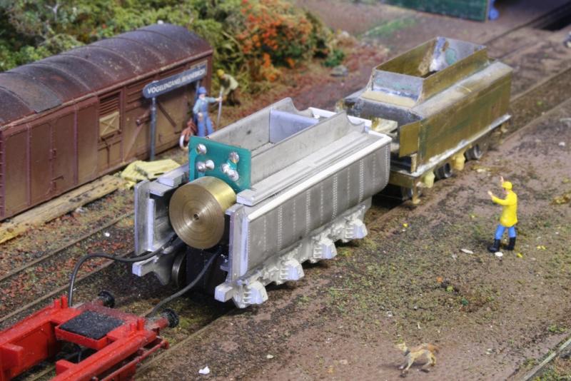

Terwijl jullie boeken aan het lezen waren, heb ik nog ietsje doorgewerkt
Eerst de trapjes gesoldeerd, maar die bleken op een plek te moeten komen waar later een witmetalen strip moets komen. Dus nog maar even niet gemonteerd. Ueberhaupt ga ik nu eerst ( tegen de handleiding in ) eerst alles doen wat met gewoon soldeer gedaan kan worden. Dus de messing en nieuwzilveren onderdelen. Later kan dan met low-melt het witmetaal een overgebleven messing aangezet worden.
Goed, de tenderopbouw...
... eerste netjes vouwen in een minibankschroefje met aluminium bekken. Dan EERST !! van binnen uit de hoeken dicht laten lopen. Is best een flinke kier. Methode: Eerst oppervlakken vertinnen, dan de temp. van de soldeerbout wat omlaag en een flinke klodder tin in laten lopen. Trekt mooi dicht, en zit prima
Daarna, ook weer van binnenuit, te beginnen bij de achterwand, want die MOET parallel lopen met de voetplaat ! eerst op wat puntjes vastzetten, controleren en daarna flink vloeimiddel en de klontjes mooi uit laten vloeien...
... de naad is prima dichtgelopen, geen plamuur nodig
... net als aan deze kant. Oh ja, ook de bufferbalk kan met gewoon soldeer
... in de vorige post vergeten: De onderkant: Schenen, remmen, wielen en afdekplaatje..
... blank metaal begint zich op te stapelen hier
Volgende stap is het aanbrenken van handrailhouders, laantaarnhouders en opstapjes aan de achterkant. Dat kan allemaal nog met standaard soldeer. Daarna gaan we puzzelen met een berg witmetaal...
