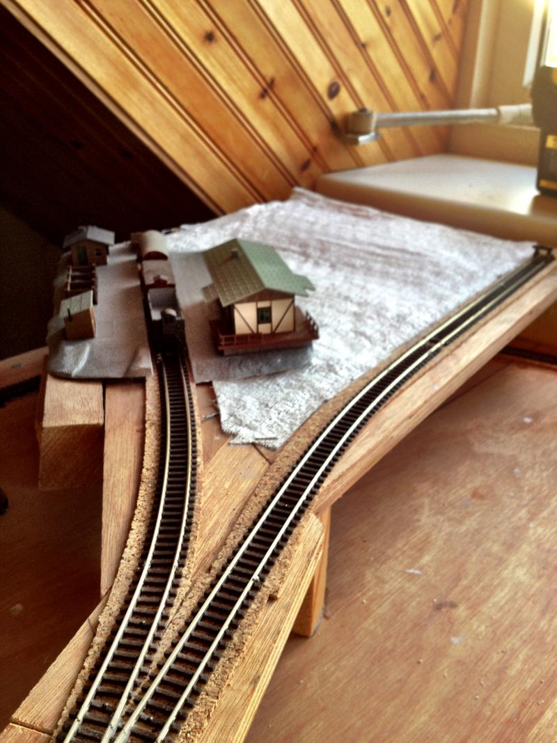

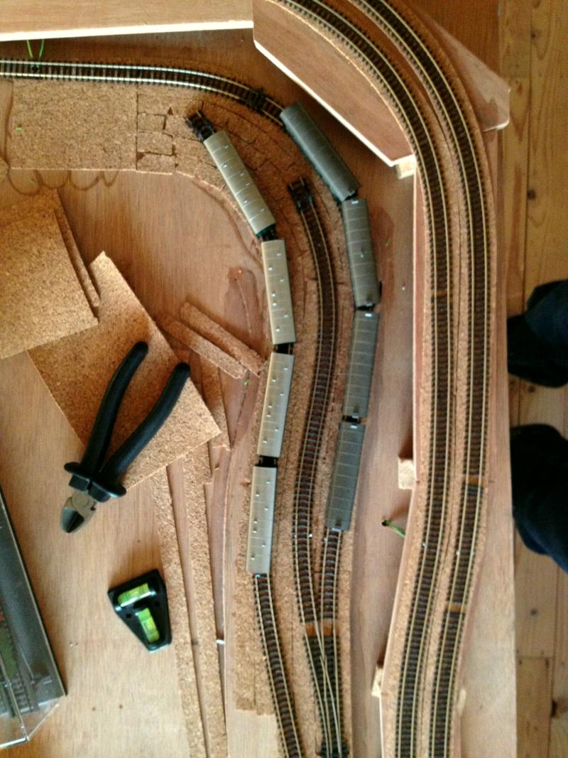

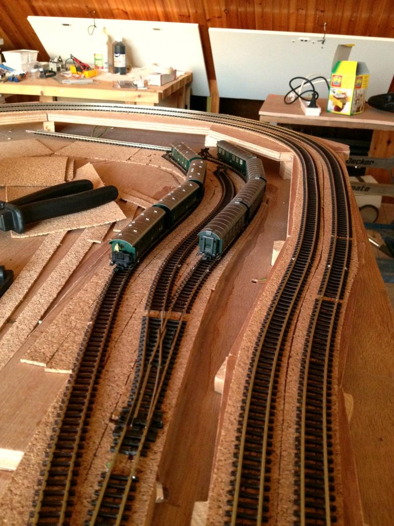

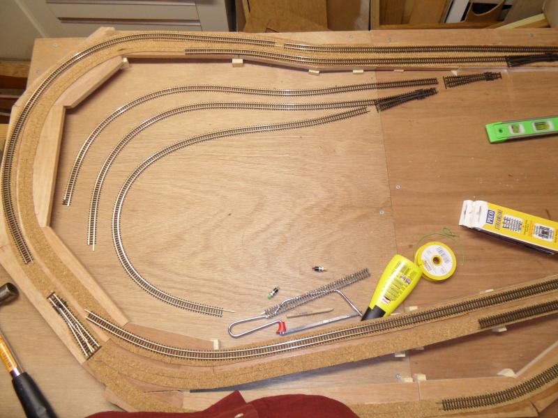

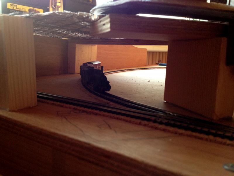

Even een mini-update. Het leggen van de rails gaat voorspoedig. Met een sliert wagons test ik of alle overgangen goed lopen. Zodoende haal ik kleine onvolkomenheden er tijdig uit. De rails zit gespijkerd, dus indien nodig kan ik de zaak nog losmaken.
Daarnaast speel ik al een poosje met het idee om een drietal opstelsporen te maken onder het te bouwen dorp. Het wordt daar toch een holle ruimte, dus zeer geschikt. Omdat ik ruim voldoende wissels had gekocht heb ik er ook nog een paar over om drie opstelsporen te maken. Ik heb alleen (nog) niet voldoende rails. Misschien kom ik ook wel één of twee stuks flexrail te kort voor de baan zelf. Gelukkig kan ik dat altijd bijbestellen. Ik heb immers nog meer nodig, zoals wisselmotoren.
Hieronder een kleine, globale impressie van de opstelsporen zoals ze zouden kunnen liggen.

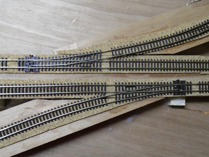

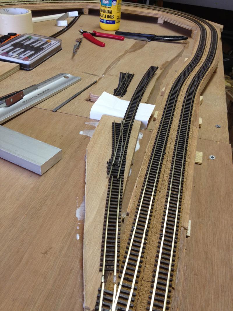

Het lijkt me hoog tijd voor weer een update. Ik wil al een paar weken wat nieuws plaatsen, maar het komt er steeds maar niet van. Dit komt doordat ik nogal druk ben met mijn werk (‘s morgens om 6 uur vertrekken en ‘s avonds half 8 thuis), maar vooral ook omdat ik eigenlijk een filmpje wil plaatsen. Een filmpje van de rijdende treinen. Of trein beter gezegd, want één trein rijdt momenteel niet. Laat mij vooraan beginnen.

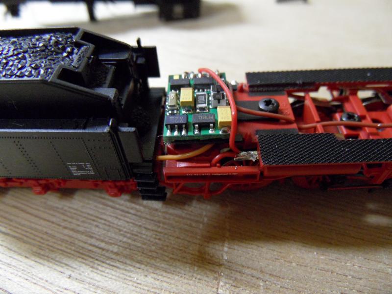

Enkele weken geleden heb ik de laatste rails gelegd. Daarna ben ik bezig geweest met het aansluiten van de stroomdraden op de rails. Na een beetje oefenen met het solderen ging dit opvallend goed. Module voor module heb ik aangesloten en getest. Op module 4 ging het echter mis bij een wissel. Dat wissel zat wel goed aangesloten, maar door wat vermoedelijk een vuiltje was ging het daar toch mis. Mijn favoriete en best rijdende trein, de BR24, stopte er. Al snel bleek deze elders op de baan ook niet meer te willen rijden. Daar ik ook geen verlichting op de loc heb vermoed ik dat het ergens bij de stroomafname of de decoder verkeerd zit. Een los draadje heb ik reeds vastgemaakt, maar dat was helaas niet voldoende. Daar ga ik dus iemand naar laten kijken. Wordt vervolgd.
Die wissel was dus ook een probleem. Het vreemde was dat mijn andere loc er ook stil kwam te staan. Deze ging gelukkig niet stuk. De wissel doet het inmiddels goed. Na wat gepruts verdenk ik dus een vuiltje ervan een slechte verbinding te hebben veroorzaakt.
De stroom is overal op de baan aangesloten en de testritten zijn begonnen. Helaas met de slechtere loc, dus ik kan niet altijd zeggen of een hapering door de loc of de rails komt. Meestal verdenk ik toch de rails. Wat oppoetsen met een Roco-blokje helpt in de meeste gevallen prima. Bijna alles rijdt goed, zelfs de keerlus werkt naar behoren. Er zijn nog een paar kleine problemen: een enkele wissel wil voor storing/ontsporing zorgen. Daar verdenk ik vuil, zoals zaagsel wat overal terecht kan zijn gekomen. Op één modulescheiding, precies in een bocht loopt de rails niet lekker. Omdat deze in de bocht is doorgezaagd trekt de boel een beetje scheef en ontspoort de trein. Hier wordt aan gewerkt. Het laatste, minst belangrijke probleem is de helling. 3 tot 3,5% is echt meer dan je denkt. Mijn slechtere loc trekt de lange trein die ik heb gemaakt niet altijd goed op de helling. Vooral niet als ik halverwege stil ga staan. Dit is om twee redenen geen groot probleem. Ten eerste omdat ik toch niet met zulke lange treinen wil gaan rijden en ten tweede is dit, zoals al gemeld, mijn minder goede loc.
Door de genoemde problemen heb ik nog geen filmpje gemaakt. Ik wil namelijk graag laten zien hoe de boel overal goed kan rijden. Bovendien ben ik druk met mijn werk en kom ik dus bijna niet aan de treinbaan toe. Het mooie weer zorgt er ook voor dat ik liever buiten dan op een hete zolder ben.
Wat zijn dan de toekomstplannen voor de korte termijn? Dat spreekt deels voor zich: de laatste problemen oplossen en een filmpje maken. Ook zijn de wissels nog niet automatisch omdat ik nog geen wisselmotoren heb. Daar wil ik dus ook mee aan de slag. Eurospoor is eind deze maand. Dan koop ik misschien de wisselmotoren, of slechts een Peco schakelaar voor de motoren. Nu heb ik twee drukknopjes, maar zonder lampjes erbij kan ik dan op een bedieningspaneel niet zien in welke stand de wissel staat. Peco heeft schakelaars en die wil ik wel eens proberen. Neemt minder ruimte in dan twee knopjes en aan de stand van de schakelaar zou je moeten kunnen zien hoe het wissel staat. Daarnaast wil ik kijken naar een nieuwe loc, een kleinere dan de BR24.
Tevens ben ik bezig met het proberen van andere software om mijn website te vernieuwen. Daarover later meer. Voor nu excuses voor de lap tekst en gebrek aan plaatjes. Ik had best wat beeldmateriaal kunnen verzorgen. De volgende keer zal ik het proberen goed te maken.
De binnenkant van mijn BR024 054

Vandaag heb ik mijn BR24 054 weer getest en zoals verwacht reed die nog steeds niet. Toen ik de loc op de testrail zette welke ik voor de gelegenheid analoog heb aangesloten kwam een leuke verassing: de trein reed. Er was helaas nog geen licht. Nu vermoed ik dus dat de decoder stuk is. Omdat deze zeer fijn gesoldeerd zit laat ik de reparatie liever aan iemand anders over. Nog even geduld dus.

Hallodirkjan,
Toevallig had ik van de week het zelfde euvel met mijn br 39 wel analoog maar niet digitaal :-\
Bij mij bleek het decoder adres niet te kloppen .
Voor de zekerheid zowel het adres in de loc alswel in de muis verandert en er was niks meer aan de hand (y)
 hier eenlink http://forum.beneluxspoor.net/index.php/topic,39337.0.html
Sucses
 Rudi

Bedankt Rudi! Door jou advies ben ik wat gaan rommelen met de CV's. Resetten is me helaas niet gelukt (CV8 op 8 zetten doet niets en op 155 zetten (Fleischmann) ook niet). De trein rijdt inmiddels weer, maar wat ik nou heb veranderd om het zover te krijgen ??? Eerst was de rijrichting nog verkeerd, maar dat is opgelost. Nu moet ik alleen nog kijken hoe ik de verlichting weer aan kan krijgen (licht/OK knop geeft wel een *, maar geen licht op de trein).

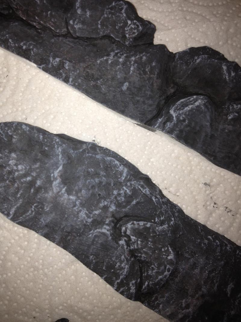

Een paar weken geleden ben ik naar Eurospoor geweest. Dat was weer erg leuk. Er waren prachtige modelspoorbanen te zien en op de markt ben ik grotendeels geslaagd. Ik wilde een nieuwe locomotief, een wat kleinere en digitaal of digitaal voorbereid. Daar heb ik er maar één van gezien en die vond ik met ruim 200,- euro te duur. Wel ben ik geslaagd voor muurtjes, kleine schroevendraaiers, wisselschakelaars (van Peco, ze zijn handig maar ook redelijk duur) en een extra Multimaus. Die laatste is een kleine, de Maus 2 van Roco.
Wat betreft mijn loc die nogal vreemd deed heb ik navraag gedaan. Een expert hoorde mijn verhaal aan en toen hij hoorde dat alles werkte behalve het licht wist hij het zeker: het lampje is stuk, dat kan niet anders. Iemand anders vertelde mij dat de decoder gewoon niet goed is. Fleischmann zou slechte decoders gebruiken. Iemand van Modelspoorclub Veluwezoom heeft wat doorgemeten en kwam tot de conclusie dat het lampje goed is. Hij dacht dat er gewoon geen (goed) contact was met het lampje. Thuis heb ik weer van alles geprobeerd. Uiteindelijk kwam ik erachter dat het contact inderdaad niet goed was en dat de trein gewoon in z’n achteruit stond. Het contactpunt wat verbuigen was de oplossing. Helaas heb ik eergisteren weer een lichtuitval gehad en toen ook iets verkeerd gedaan waardoor ik nu weer geen licht heb. Ook vreemd is dat wanneer ik de Multimaus vol open draai de loc heel snel, dan heel langzaam, dan heel snel, dan heel langz....etc rijdt. Wanneer ik de maus dan weer op 0 draai als de trein langzaam rijdt gaat die gewoon door, om vervolgens nog even snel te rijden en dan pas te stoppen. Op de stop-knop (waarmee alles dus stopt) reageert ie wel.
Ook leuk nieuws is dat de kleine loc die ik heb gekregen inmiddels kan rijden. Daar bleek ook gewoon een slecht contact in te zitten. Deze loc rijdt echter puur analoog. Misschien koop ik een keer een goedkope decoder om zelf te proberen een trein te digitaliseren.

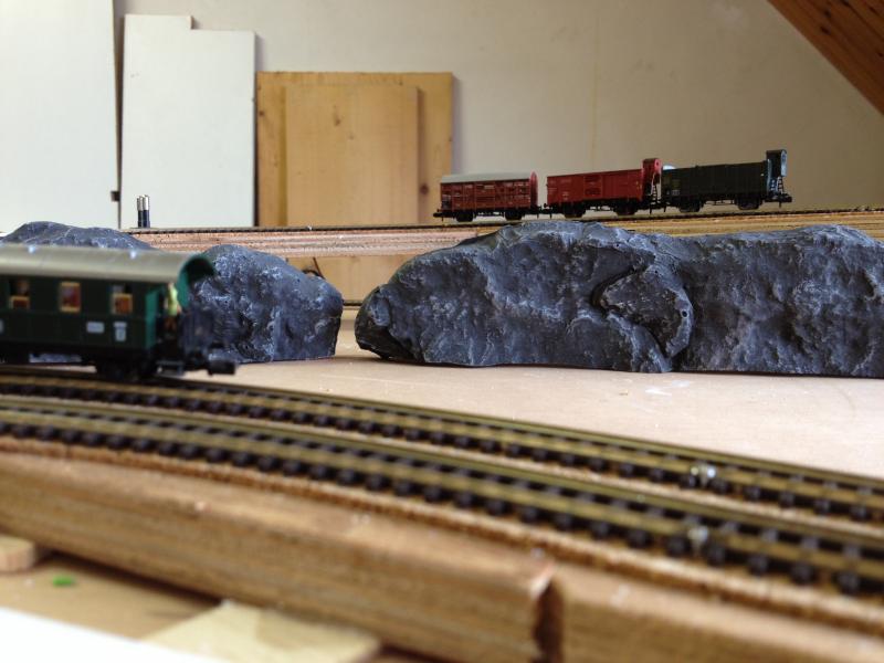

Thuis ben ik bezig geweest met het gieten van gipsen rotsen, de mallen heb ik al een flinke tijd in huis. Het gieten ging goed en ook het schilderen is erg makkelijk. Op Youtube staat een duidelijk filmpje van Gerd de builder (wel in het Duits). Het is echt zo gemakkelijk als het eruit ziet.
Ik had ook plannen voor wat opstelsporen onder het dorp. Hier heb ik vast een begin voor gemaakt in de vorm van een schuin aflopend stuk.
« Laatst bewerkt op: 20 November 2011, 13:14:45 door dirkjan »
WimC
  • Berichten: 1226
  • Spoor N
Re:Duitse baan van Dirk-Jan op N
« Reactie #40 Gepost op: 20 November 2011, 21:25:30 »
Hoi Dirkjan,
Zien er goed uit, die rotsen. Misschien wel een tikje donker. Misschien nog iets drybrushen met wit?
Grt, Wim
dirkjan
  • Berichten: 141
  • http://www.dirkjanmulders.nl/
    • www.dirkjanmulders.nl
« Reactie #41 Gepost op: 26 November 2011, 22:49:42 »
Ze waren wat lichter, maar doordat ik ze een wetwash heb gegeven met zwart zijn ze donkerder geworden. Wetwash over verf op waterbasis blijkt vooral het geheel donkerder te maken. Het zijn nog maar de eerste rotsen die ik maak, om het eens te proberen met de verf. Het resultaat valt me inderdaad niet tegen, maar die wetwash moet toch anders denk ik. Er zat ook wat bruin onder, wat mooie afwisseling gaf. Helaas is dat ook niet meer te zien door die wetwash. Leermomentje dus. Ik denk dat als ik deze ga gebruiken en het goed aanpak met wat groen dat de donkere kleur geen ramp is.

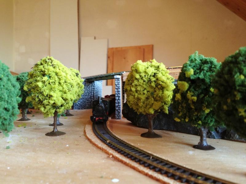

Dan de leuke dingen. Ik ben begonnen aan de opbouw van het landschap op module 4, rondom het kleine goederenstation. Dat lukt met gaas, gipsverband en een nietpistool vrij goed.

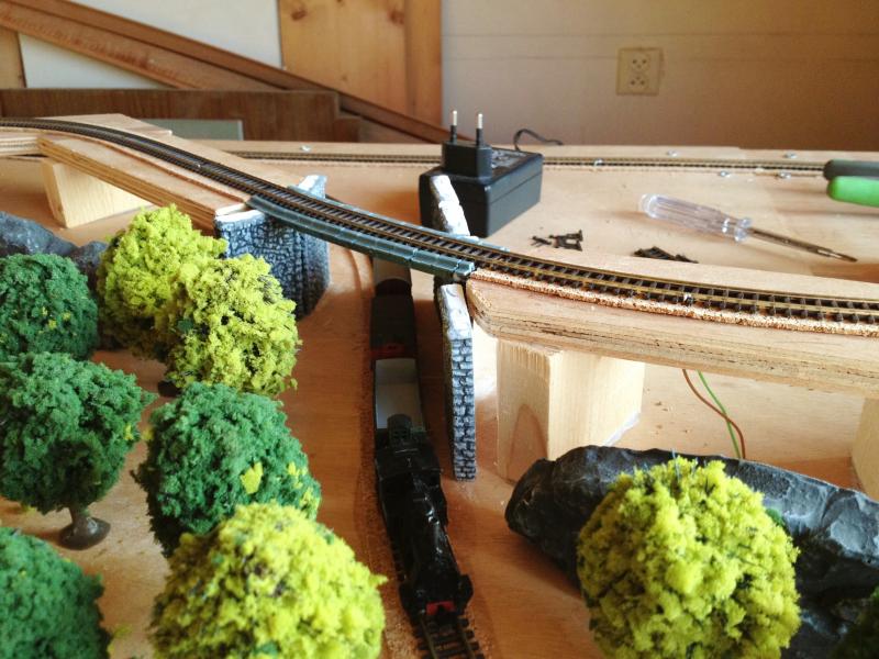

Als laatste kan ik nog melden dat het bouwen van de brug is begonnen. Met de stenen muren die ik er bij wil doen. Op de foto’s staat alles nog los (de brug steunt op de muurtjes) maar het geeft een kleine indruk. De railing zit nog niet op de burg.
Ter info: de loc op de foto’s is een oude, analoge loc. Die staat er gewoon bij om de foto’s wat leuker te maken.
