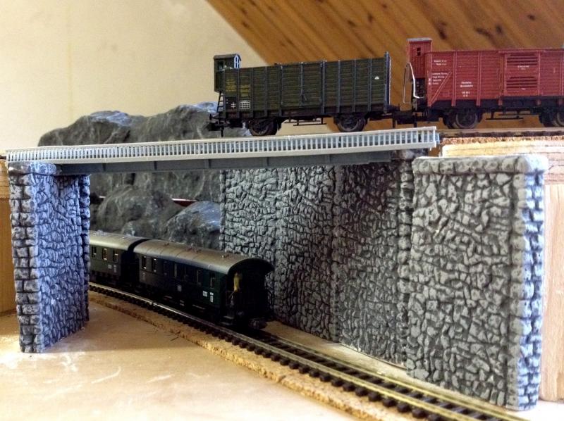

Vandaag heb ik nog weinig gedaan aan de baan. Wat nieuwe rotsen gegoten, modelgips gehaald bij de bouwmarkt en de brug voorzien van een railing. Dat laatste levert een leuk plaatje op:

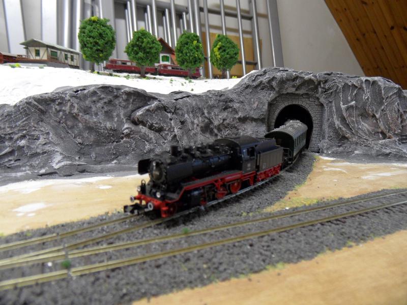

andaag ben ik naar Heerhugowaard gegaan. Allereerst om daar de modelbouwwinkel te zien. Daarnaast ook om te kijken of ze mijn BR 24 kunnen repareren en om te kijken naar een nieuwe loc. Het liefst een leuke kleine stoomloc die digitaal is.
Mijn BR 24 bleek echter prima te rijden. Alleen de verlichting deed het niet, wat geen verrassing was. Daar is dus verder niets aan gedaan.
Er waren ook enkele mooie digitale stoomlocs. Bijna had ik een mooi museummodel gekocht (een tijdperk III-IV Duitse trein, met Nederlandse tijdperk VI museum stickers erop). Maar uiteindelijk zag ik een mooie Trix VT 98. Die was iets goedkoper en heeft prachtige verlichting. Voor 3 witte lampen, achter 2 rode. Als de rijrichting veranderd past de verlichting zich aan. Daarbij is er ook nog binnenverlichting ingebouwd. Nu wil ik eigenlijk wel binnenverlichting in al mijn wagons. Wellicht een leuk project voor op de langere termijn.

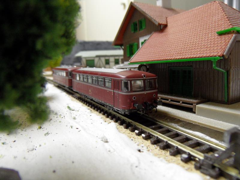

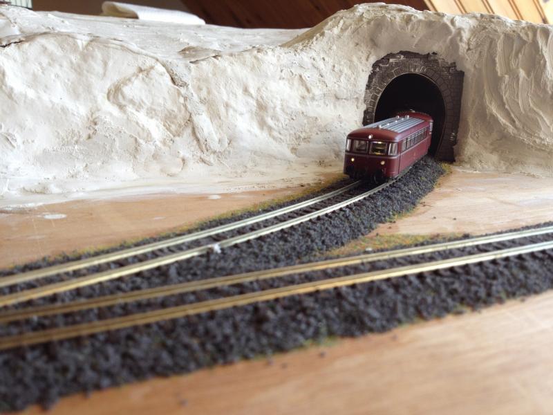

Eenmaal thuis aangekomen heb ik de baan eens grondig gepoetst en de VT 98 getest. Na het vinden van de juiste instellingen reed die fantastisch. Tijd dus voor de BR 24. En ja hoor, op een schone baan rijdt die prima. Wel nog steeds zonder licht, want die uitgang op de decoder is stuk.
Disclaimer bij de foto: ik moet nog een paar kleine friemelstukjes op de railbus zetten. Dus als je op de voorkant wat mist, dan kan dat kloppen.

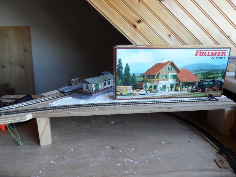

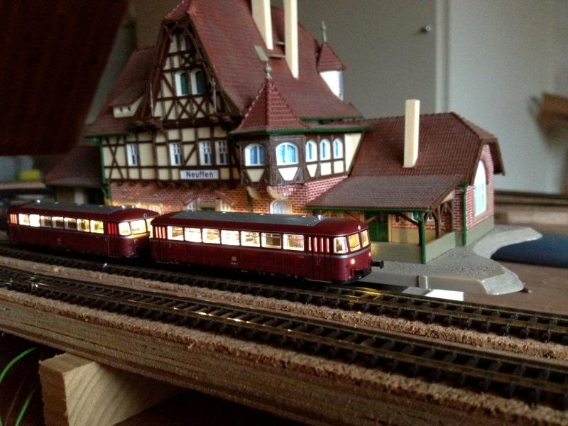

Ik was ook op zoek naar een mooi, klein stationnetje voor op de berg. Daarvoor had ik wel wat gezien, maar ik had er steeds mijn twijfels bij. In Houten vond ik een ander, in mijn ogen mooier station.

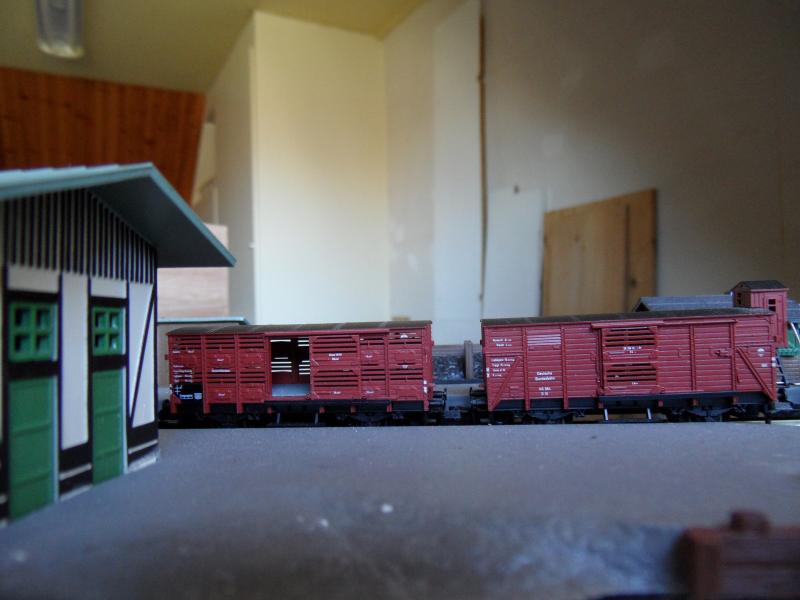

Verder wilde ik nog een goederenwagon voor één van mijn reeksen personenwagons. Zoals je op de foto's kunt zien ben ik ook daarvoor geslaagd. Een zeer mooie wagon in mijn ogen. Bij die aankoop heb ik meteen nog twee andere wagons gekocht die mooi passen bij wat ik al heb. Zoals de wagon op de andere foto; die met remhuisje had ik al.

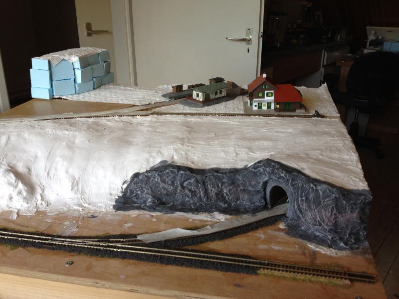

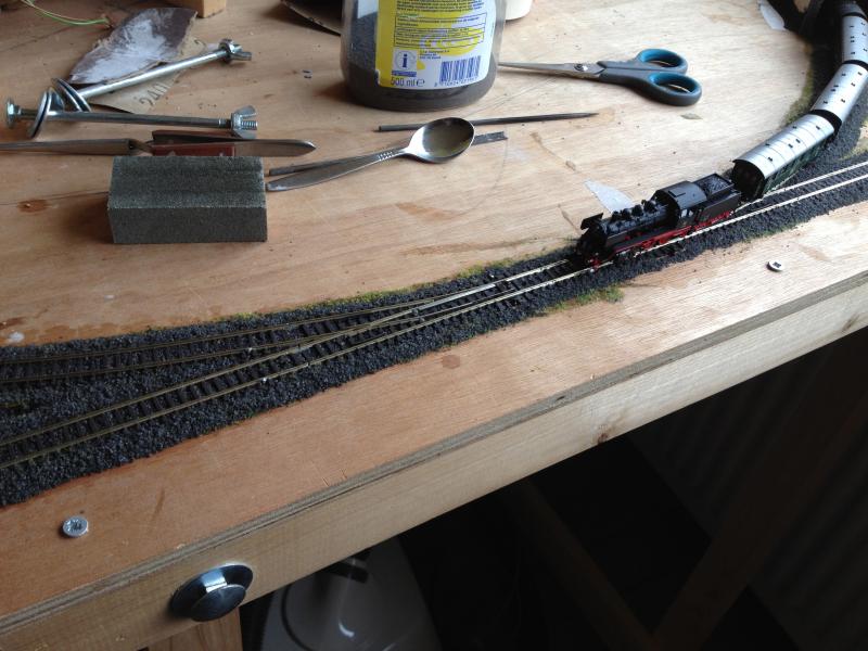

Op module vier heb ik nu alle ballast op het lage deel liggen, zoals te zien is op de foto. Dat wil zeggen, de ballast op het deel waarop je kijkt en niet het schaduwstuk uiteraard.
Gisteren ben ik begonnen met opruimen. De zolder was een bende, evenals de treinbaan. Alle wagons zitten nu in doosjes en de modules staan los van elkaar zodat ik er beter bij kan. Ik heb ook een aantal dozen uitgezocht, want alles zat door elkaar. Nu zit er een beetje meer logica in. Zo kwam ik nog dingen tegen waarvan ik niet meer wist dat ik ze had, of waar ik ze had. Het opruimen is nog niet klaar, maar dat maak ik binnenkort wel af.

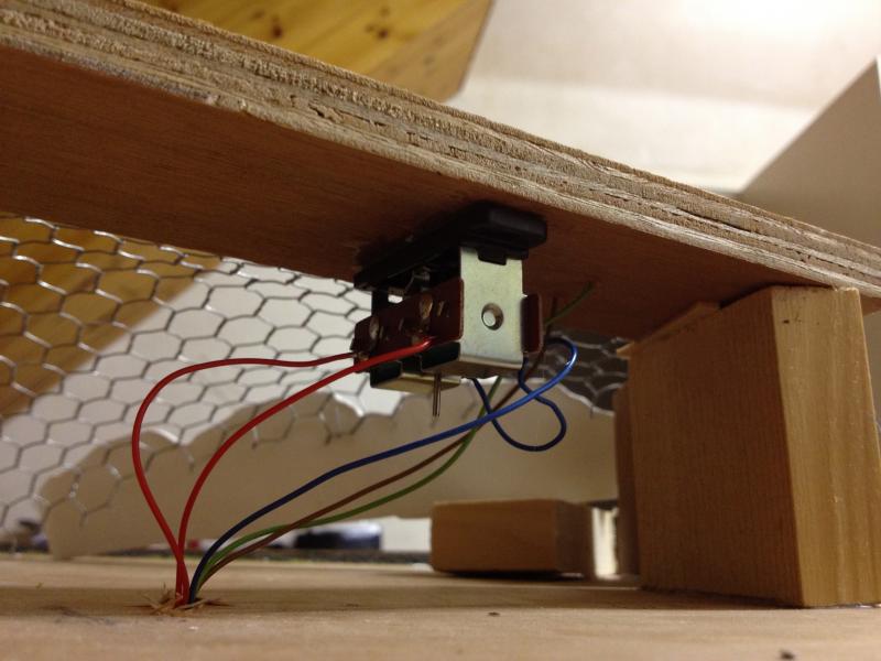

Verder moet ik nog nadenken over hoe ik een wisselmotor vast maar op een plek waar ik niet goed bij kan, waardoor schroeven niet lukt. Misschien met goede lijm...

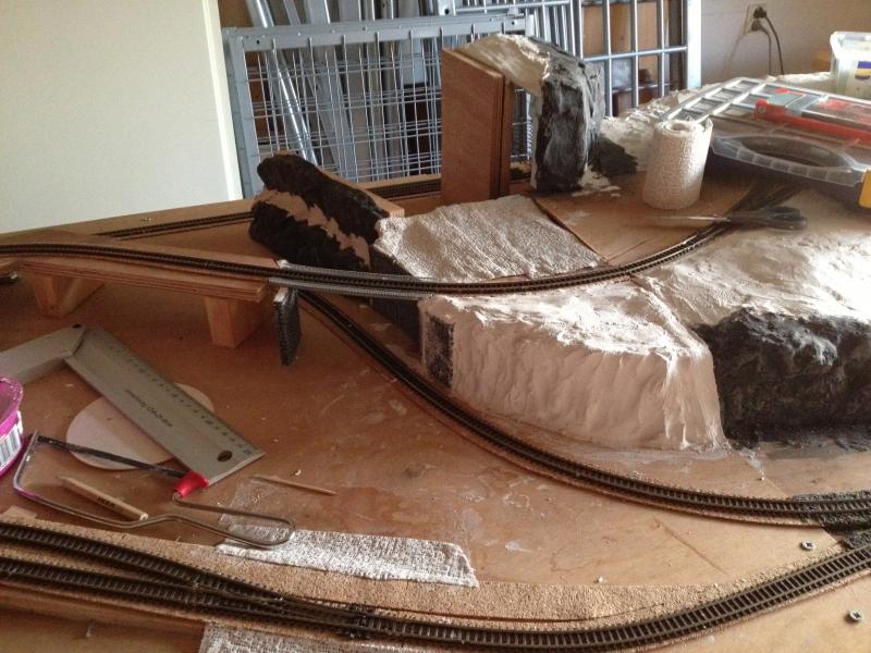

Vandaag heb ik een mooie oplossing gevonden voor de wisselmotor waar ik slecht bij kon: sterke dubbelzijdige tape die geschikt is voor hout en plastic (en andere oppervlakken). De wissel zit vast en de draden zijn gesoldeerd. Enkele andere wissels die ik nog vast moest maken zitten nu ook op hun plek. Eén ervan was nog vrij lastig, omdat ik daarvoor een stuk hout moest uithakken (ik heb geen frees). Uiteindelijk kwam ik nog zo'n 2 à 3 millimeter tekort en kreeg ik het idee het plastic montageplaatje niet te gebruiken. In plaats daarvan heb ik de wisselmotor met de metalen puntjes direct in het hout gedrukt. Dit bleek de perfecte oplossing te zijn.
Nu ben ik ook iets verder gegaan met de landschapsbouw op module 4. De basis voor de voorzijde van de berg zit vast. De volgende keer kan het gipsverband erop.

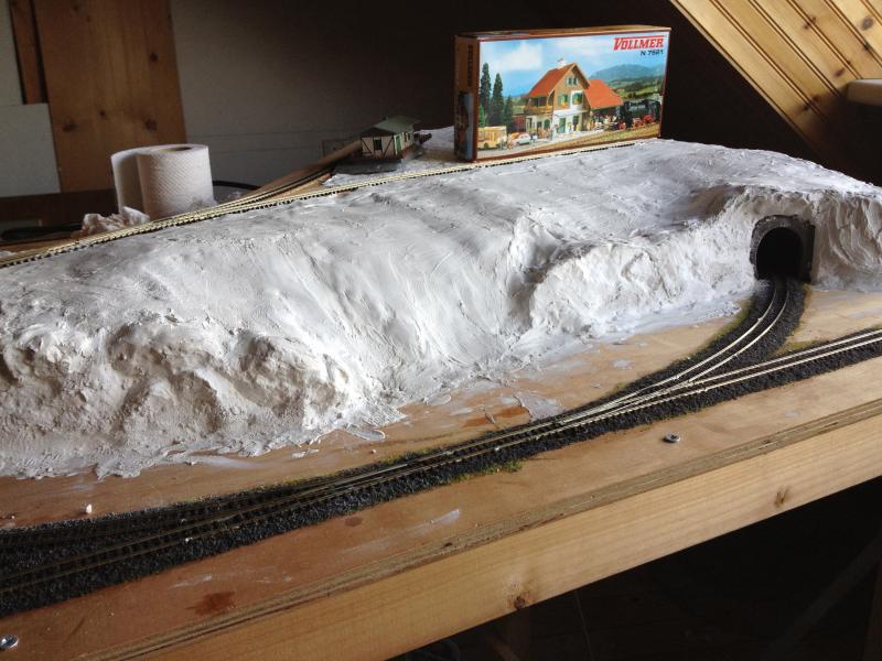

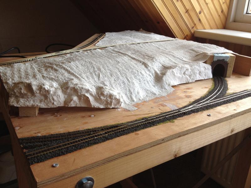

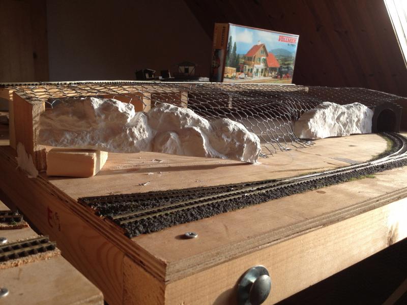

Een poosje terug met mooi weer ben ik lekker naar Purmerend gefietst. Daar heb ik een aantal platen blauw schuim gekocht. Van dat handige schuim wat makkelijk te bewerken is zonder dat het veel rommel geeft. Ideaal voor de basis van de bergen.
De afgelopen dagen heb ik met gips staan spelen. Nu is het voorste deel van de berg op module 4 zover klaar dat deze alleen nog verf en begroeiing nodig heeft. Daar wil ik echter nog even mee wachten todat de rest van de bergen op deze module ook klaar zijn.
Herinnering voor mezelf: de volgende keer de rails even afplakken met schilderstape, want gips geeft rommel.

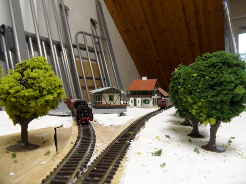

Het is alweer een tijd geleden dat ik hier op de website een update heb laten zien. Veel heb ik gedurende de zomer niet gedaan, maar langzaam wordt er aan de baan gewerkt. Gedurende de zomer heb ik de hele spoorbaan aan de kant moeten zetten om ruimte te maken voor een nieuw kozijn voor ons dakkapel.
Afgelopen vrijdag ben ik naar Eurospoor geweest en het is weer flink gaan kriebelen. Het gevolg is dat ik nu weer flink wat tijd op zolder sta te bouwen.

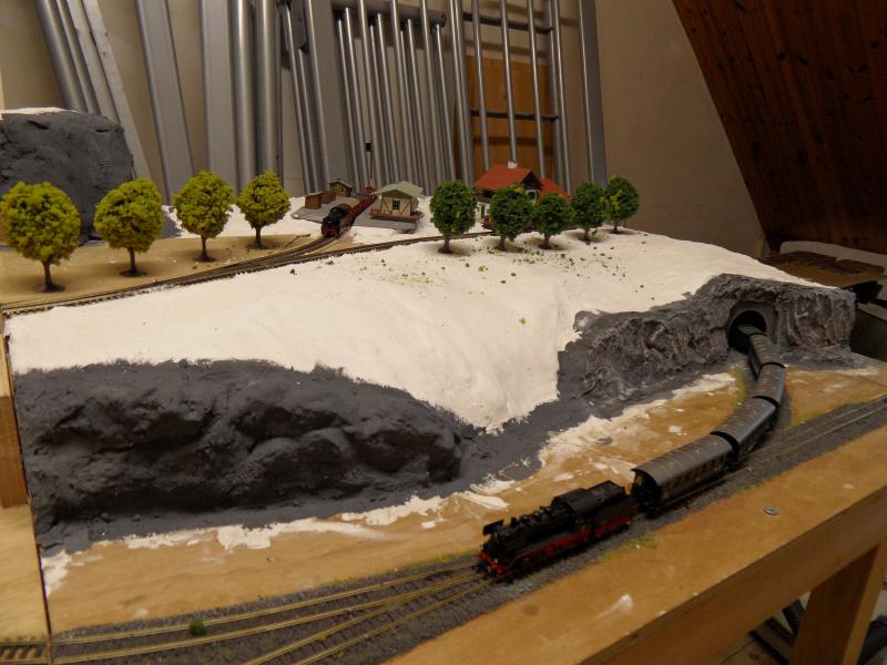

Er zijn inmiddels twee leuke vooruitgangen te melden. Als eerste de baan zelf. Op module vier schiet het nu aardig op met de ondergrond. Nog een klein stukje en ik kan de boel gaan verven en aankleden met bomen, struiken, gras en andere leuke elementen. Het werken met gips ging soms goed en bleek soms een uitdaging. Vooral daar waar ik huisjes wil plaatsen bleek het lastig een mooie, vlakke ondergrond te maken. Middels schuurpapier en een stofzuiger wil dit nu goed lukken. De boompjes op de foto's zijn er tijdelijk neergezet voor de foto en om te kijken wat goede plekken zijn.

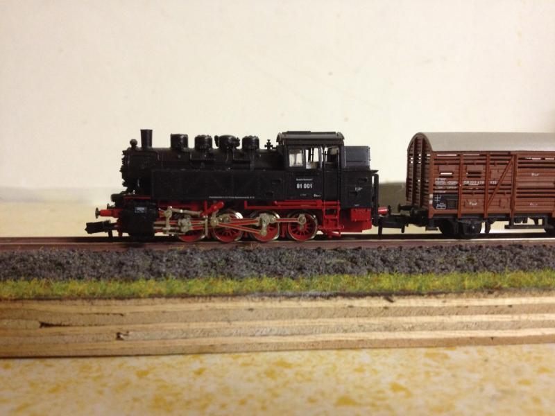

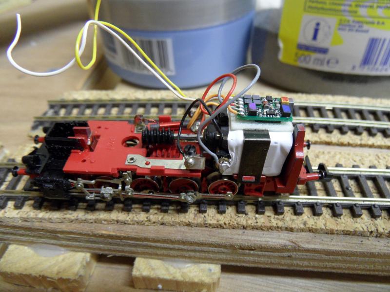

Het tweede is een nieuwe locomotief. Een kleintje en niet digitaal. De BR81 001. Niet al te duur en hij rijdt. Tevens heb ik een decoder gekocht om zelf in te bouwen. Ik wil er toch een keer aan beginnen. Het is me al gelukt de motor te isoleren van het frame. Eenvoudige isolatietape (voor water- en gaskranen) doet wonderen. Er zijn echter nog twee probleempjes: 1. het lampje in de loc werkt wel, maar er zit niets wat het licht naar de koplampen verplaatst. En 2: links heeft de loc stroomafnemers op vier wielen en rechts slechts op twee, waardoor de stroomafname niet ideaal is.

De decoder is vandaag in de loc gebouwd. Als ik het lampje eruit haal rijdt de trein zonder kortsluiting te geven. Het lampje is nog niet geisoleerd en moet nog worden aangesloten. Daarbij rijdt de trein niet erg lekker omdat de stroomafname niet optimaal is. Mogelijk moet ik ook de motor toch nog eens goed bekijken (koolborstels enzo). De trein komt soms moeilijk op gang en soms juist prima. Als ik 'm wat naar beneden duw rijdt ie iets beter en als ie eenmaal gaat is het goed.
De kap past ook nog, maar dan zonder het gewichtje. Die zal ik nog een beetje moeten aanpassen en isoleren.

Het rode spoeltje wat je ip de foto in mijn vorige bericht kon zien heb ik verwijderd en vervangen voor een direct draadje. Nu rijdt de loc gewoon goed zolang er voldoende stroom binnenkomt. Zonder het gewichtje en met maar 2 wielen die stroom afnemen aan 1 van de kanten (4 aan de andere kant) mist ie wat aan goede stroomafname.
Die rode spoeltjes heb ik ook nog wel eens last van, tegenwoordig verwijder ik die standaard al. Geen idee of dat juist goed is, maar bij mij scheelt dat een hoop ongein.

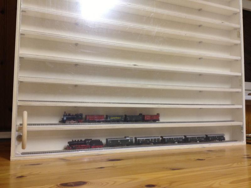

In januari ben ik wat meer bezig geweest. Onder andere voor een leuke vitrine voor de treinen. De basis is in orde, maar nu alleen nog zorgen dat het deurtje ook goed open kan. Dat wordt toch nog even wat rommelen.

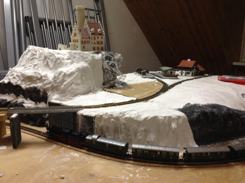

Op module drie ben ik begonnen met de landschapsbouw. De berg waarop het kasteel komt is nu bijna klaar in de basis. Die moet ik nog verven en plantjes planten. Nu op naar het landschap richting de stad!

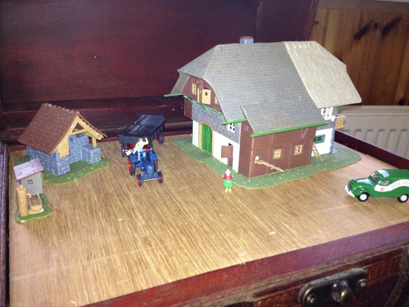

Inmiddels trouwens ook een idee voor een kistje wat ik had gekocht (zie hier). Ik had nog een boerderij in H0 staan (mijn eerste bouwpakketje sinds ik met modelspoor bezig ben). Dat aankleden met wat mooi licht en bewegende poppetjes en het moet wel mooi worden!
