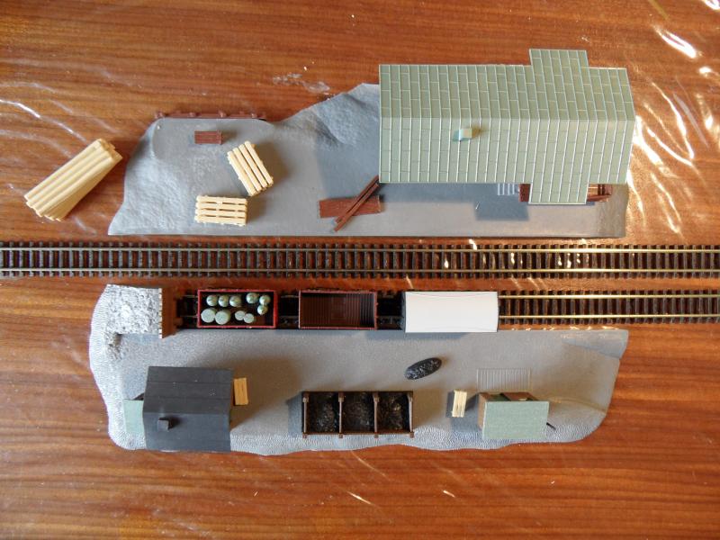

Als personentrein naar het bergstationnetje wil ik een mooi railbusje gebruiken. Nou is er een leuk railbusje wat iedereen gebruikt en een mooie Kittel, een stoomrailbus. Die laatste zag ik gisteren ook in een mooie rode kleur liggen. Voor € 65,- kon ik die meenemen, maar dan was het nog wel een analoog locje. Aangezien ik nog geen baan klaar heb besloot ik vooralsnog die loc niet te kopen. Ik denk nog na of ik een Kittel wil, of een railbus van de DB.
Wel heb ik twee wagonnetjes gekocht. Die zie je op de volgende foto. Het zijn de groene en rode wagons direct achter de loc.

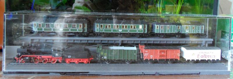

En ik heb een leuke vitrine gevonden:
Mijn groene loc staat er nog niet in, want die ligt bij een winkel om een decoder in te bouwen. Over een week of twee heb ik die weer terug.

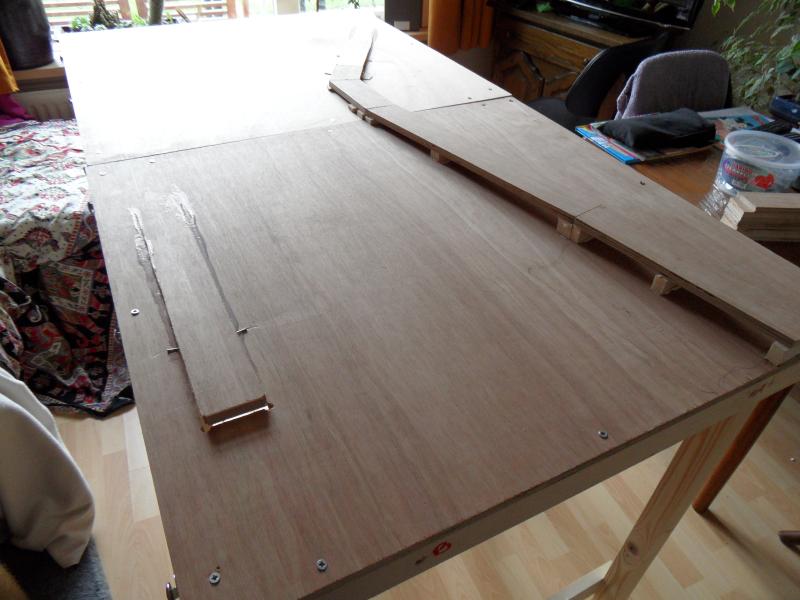

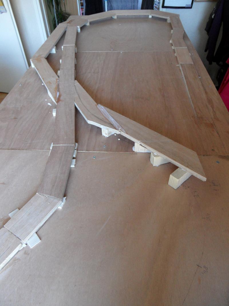

Gisteren heb ik weer lekker aan de baan gewerkt en het schiet al aardig op. Op modules 1 en 2 is de onderbouw nu in zoverre klaar dat daar de kurk en rails op kan. Ik hoef alleen nog maar de baan naar het bergstationnetje te bouwen op modules 3 en 4. Het gaat sneller dan ik zelf had verwacht. Enerzijds is dat natuurlijk prettig, want als de rails ligt kan ik gaan (proef)rijden. Anderzijds ook wel spannend, omdat ik dan ook moet zorgen dat het goed wordt aangesloten. De wissels en wisselbediening, de draden goed aan de rails solderen en zorgen dat de keerlussen goed werken zonder kortsluiting te geven. Dat ga ik gewoon rustig stap voor stap aanpakken.
Als je de foto zo ziet lijkt het net alsof er een kruising komt voor het station, maar als je nog eens goed naar het baanplan kijkt zie je dat dat niet zo. Helemaal links zit nog een gat tussen wat sporen, daar moet later een perron komen. Ook is hier mooi te zien hoe ik de aanzet voor het enkelsporige bergbaantje al heb gemaakt.

Reactie #20 Gepost op:
20 March 2011, 09:05:56 »
Krijg je geen knik aan het begin van de helling met dat dikke multiplex?
Gr, Wim
Grt, Wim
dirkjan
Berichten: 141
http://www.dirkjanmulders.nl/
Re:Duitse baan van Dirk-Jan op N
Reactie #21 Gepost op:
20 March 2011, 09:10:29 »
Daar heb ik wel naar gekeken, maar het viel reuze mee. Ik heb geen merkbare hinderlijke knik gevonden. Ik zal er de volgende keer nog eens goed op letten en als het toch teveel knikt dan kan ik die knik er nog wel uitschuren.

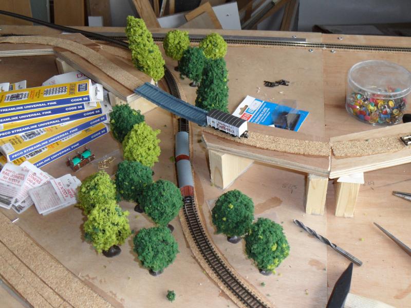

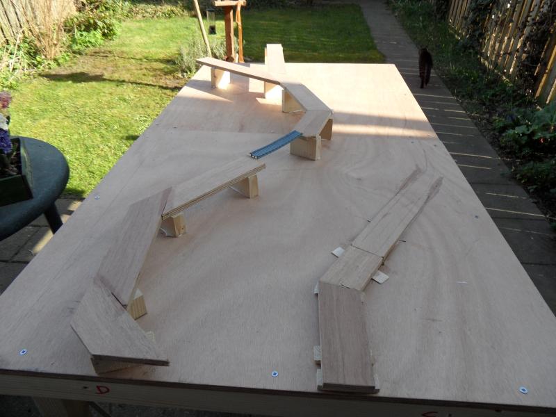

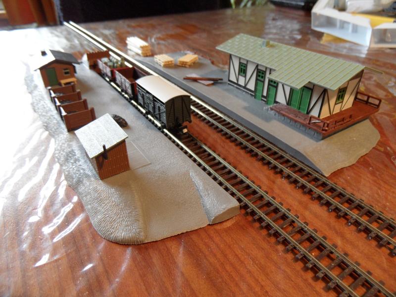

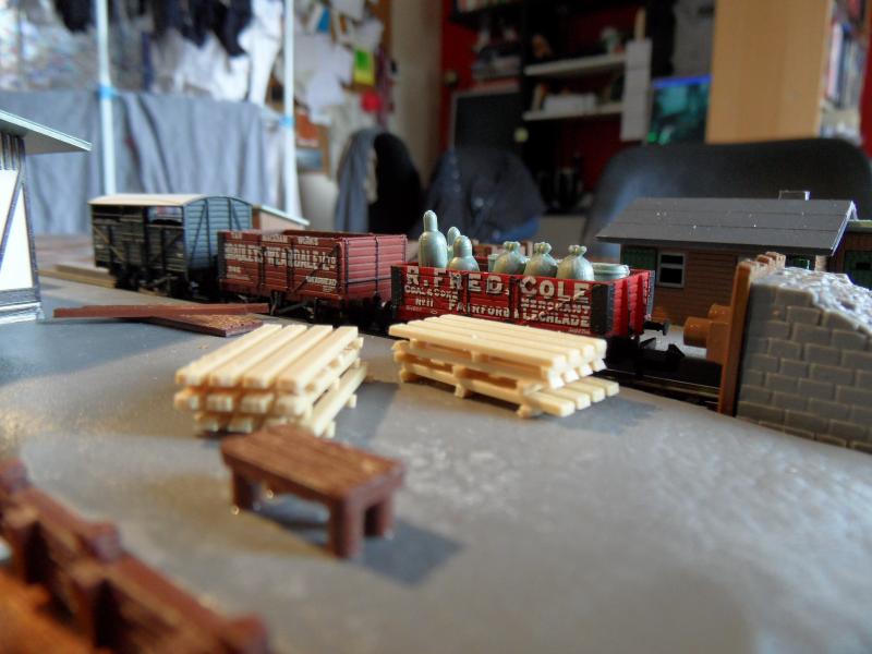

Het is alweer een paar weken verder sinds de laatste update. In de tussentijd is er aardig wat gebeurd. Bij de MSCV heb ik meegeholpen aan de Landelijke Modelspoordagen op de vrijdag 25 en zaterdag 26 maart. Op zondag 27 maart ben ik in Purmerend wezen kijken waar 4 clubs gezamelijk open huis hielden.
Verder kan ik melden dat mijn groene loc, de 7081 van Minitrix, is voorzien van een decoder en nu dus ook digitaal kan rijden. Het oude beestje maakt wel veel herrie, maar dat is de motor. Tevens heb ik kurk gevonden voor onder de rails. Een rol mooie dunne kurk, slechts 2 millimeter dik.
Anderhalve week geleden kreeg ik een leuk idee voor een minimodulebaan. Dat kan ik mooi combineren met mijn wensen om eens een kleine Engelse baan te maken. Voorlopig heb ik echter geen ruimte en geld voor de uitwerking en bovendien ben ik nog bezig met een baan. Als dit project een keer van start komt verschijnt dat wel op mijn website. Wel wil ik wat op papier gaan uitwerken.
Vandaag heb ik verder gewerkt aan mijn baan. De gehele opbouw voor de rails is klaar. De volgende keer kan ik dus beginnen met het leggen van kurk en rails. Dan wordt het ook tijd om te kijken naar keerlusoplossingen en soldeerwerk.
Op de foto is mooi te zien waar de brug komt (waar ik nog ruim 5 centimeter onder heb, dus ruimte genoeg voor een trein) alsmede de splitsing bovenop de berg: links komt een klein goederenstation en rechtdoor een klein personenperron.
Voor de oriëntatie: als je vanaf dit standpunt 180˚ draait, dan zie je wat ik de vorige keer op de foto heb gezet.
Ook leuk om te zien: het was mooi weer, dus ik heb buiten gewerkt (meer ruimte dan in binnen in het kleine huisje).
Ik heb trouwens ook weer wat nieuw materieel: een paar mooie goederenwagons (van iemand op de club) een nieuwe loc (gratis gekregen, geen licht en moet echt flink verschoond en gesmeerd worden) en een setje mooie personenwagons tijdperk III. Foto's komen vast ooit nog wel eens voorbij!
edit: ik heb zin om binnenkort met het kurk aan de gang te gaan. Dat is weer een klusje waarbij ik niet constant met de decoupeerzaag herrie maak, dus wat ook 's avonds nog kan. Bovendien hoef ik ook niet perse de hele onderbouw op te zetten (ook als de boel op de grond ligt kan ik ver komen).

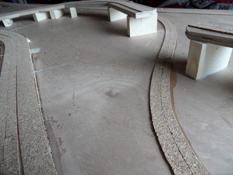

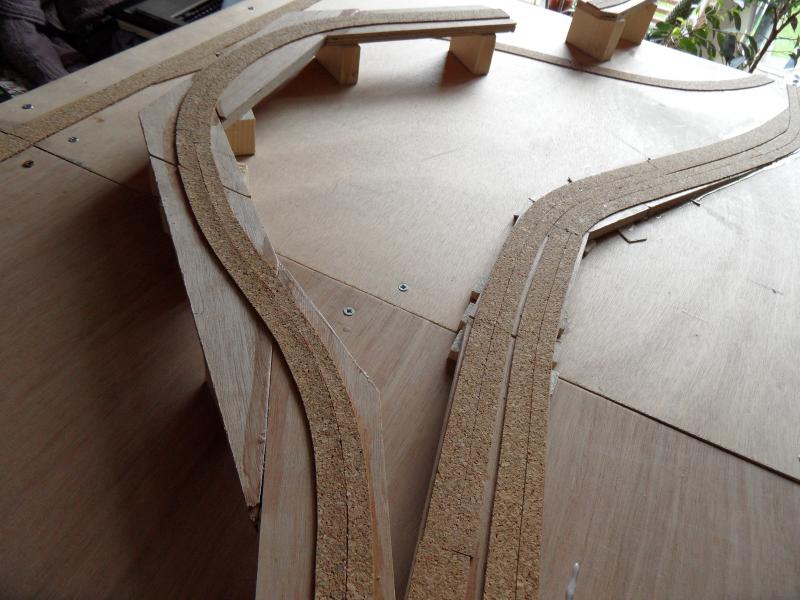

Afgelopen week heb ik al een deel van de kurk gelegd en vandaag heb ik dat afgemaakt. De gebruikte lijm vond ik niet helemaal prettig, maar als deze goed is gedroogd (waar ik wel van uit ga) dan kan ik de volgende keer de rails leggen. Om de kurk te lijmen heb ik alleslijm van Pattex gebruikt. Die is voor onder andere kurk en hout te gebruiken. De rails ga ik niet lijmen, maar met kleine spijkertjes van Peco vastzetten.
Ik had twee keerlussen ingepland, maar vanwege de ruimte en de kosten en ook in verband met potentiële uitbreidingen van de baan hou ik het bij één keerlus. En wel de keerlus in het zicht. De keerlus achter de schermen ga ik vervangen voor een plank met rails van ongeveer een meter. Hier kan een trein oprijden en deze kan ik de van de hand keren door de plank te draaien. Deze keermogelijkheid kom gewoon aan de zijkant van de baan, waar ik ruimte heb gehouden voor uitbreidingen. Dat scheelt ruimte, wissels en een keerlusoplossing (iets met de + en - van de stroom). Voor de keerlus in het zicht ga ik dat simpel oplossen met een module van Lenz o.i.d.

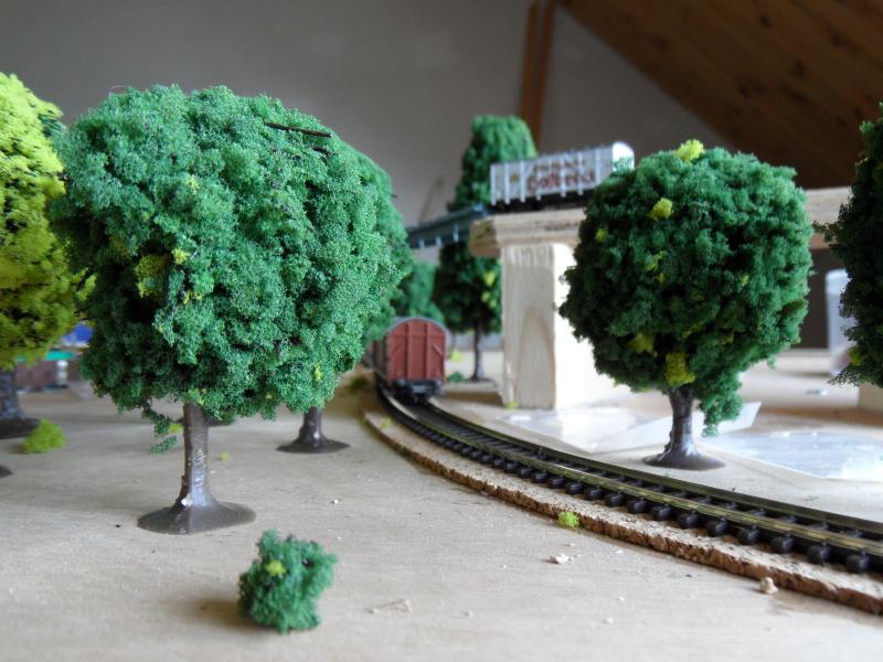

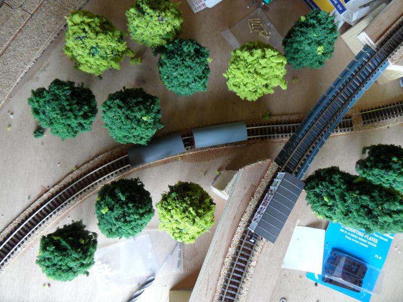

De verhuizing is achter de rug, het trouwfeest en de vakantie helaas ook. En ik ben deze week weer gaan werken aan de baan. Tijd voor een update dus!

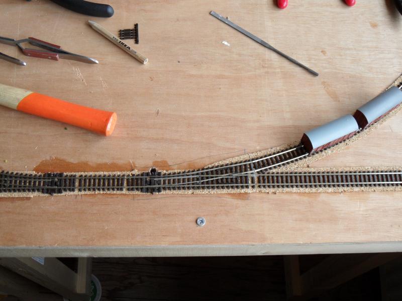

En dan heb ik eigenlijk niet eens zoveel te melden. Onlangs heb ik een Roco zaagje gekocht om de rails te zagen. Tot op heden geen spijt van deze aanschaf. Dat betekent dus dat ik met veel plezier de rails aan het leggen ben. Op module 4 ligt de bocht die de rails van achter de schermen naar de voorgrond brengt, evenals een paar wissels. Het eerste stukje rails van de keerlus ligt ook al. Ik ben tegen weinig problemen gelopen tot nog toe. De grootste problemen was de ligging van een paar wissels: precies boven een poot. Dit had tot gevolg dat ik er geen wisselmotor onder kan monteren. Gelukkig is dat op plekken waar de rails nog niet ligt én waar ik de wissels gelukkig een beetje op kan schuiven. Probleem opgelost dus.
Er liggen wat bielsjes scheef, dit omdat ze nog los liggen bij de lasjes. Die komen bij het ballasten wel recht en vast te liggen.
Nadat ik de eerste wissel en wat rails ervoor en erachter had gelegd heb ik ook even een klein proefritje gemaakt. Dit om te kijken of ik op de juiste plekken de rails heb geïsoleerd. Dat verliep zoals gehoopt: probleemloos. De enige keer dat ik kortsluiting maakte was toen ik de wissel expres verkeerd had gezet, geheel in lijn der verwachting dus.
Tevens heb ik toen ook de wisselmotor even getest, uiteraard aangesloten op het wissel. Ook hier geen spannende dingen. Wel een werkend wissel uiteraard.
Als laatste nog een paar foto’s van de keerlus op de baan. Voor de gelegenheid heb ik even snel wat boompjes gepland. Als je een locomotief mist kan dat kloppen. Die wilde ik even niet uit de vitrine op een andere verdieping halen (ik heb vandaag een vrije dag, dus een beetje luiheid mag wel denk ik).
