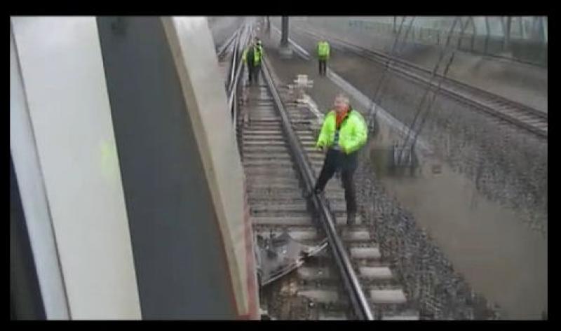

« Reactie #100 Gepost op: 14 January 2011, 11:07:36 »
stukje uit het filmpje...
Sorry voor de bibberkwaliteit.  :-[
Maar duidelijk waarneembaar is de stand van het beweegbare puntstuk ligt goed voor de ICE en dat had het niet gelegen
als de ICE STS had gereden of de laatste paar goederenwagons waren gedecteerd.
Denk dat IVW heel snel met tussenmaatregelen gaat komen ten aanzien van detectie van die goederenwagons of als
er iets fout zit met die detectie rond die hogesnelheidswissels LHE borden.
Observeren van wisselstanden is een tweede natuur van mcnen  ;)
« Laatst bewerkt op: 14 January 2011, 11:10:52 door rene w. »
