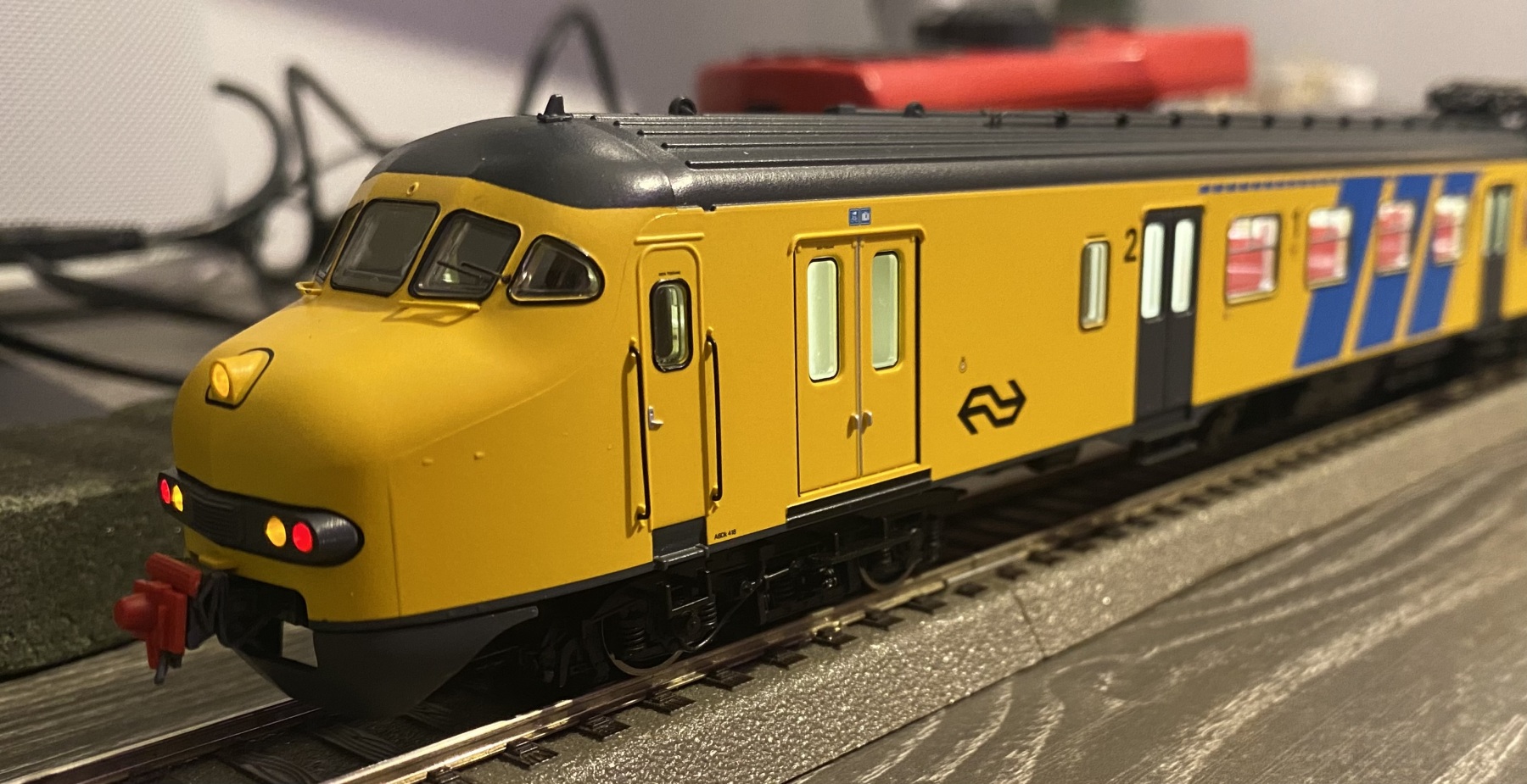

Ik zie die naad duidelijk zitten.
Roco...>:(.
Ja, als je er (strijk)licht op zet en een (sterk vergrotende) camera. Maar als ie op je baan staat of rijdt, valt het niet of nauwelijks op.

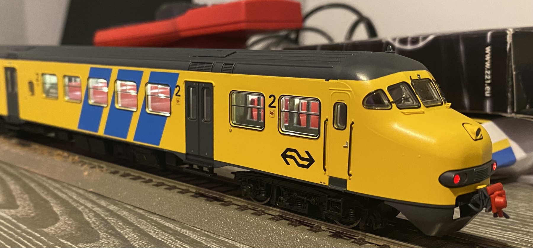

Re: Roco NS plan V
« Reactie #2357 Gepost op: 07 January 2024, 00:15:13 »
Die 2 hoort daar inderdaad. In de bagage-afdeling hadden deze treinstellen ook een tweezitsbankje. Daarnaast waren en klapstoelen op het balkon aanwezig. In de jaren ‘70 / ‘80 was de 1e klas blokjes lijn doorgetrokken tot en met dit balkon. Maar dat balkon was niet specifiek alleen voor 1e klas reizigers. Dit werd daardoor dus aangepast. De blokjes lijn werd ingekort en ter verduidelijking werd de 2 aan de bagage-zijde van dit balkon aangebracht.
In principe zou in dit stel nog een 2-zitsbankje erbij moeten?
Jos.
En was 1680 cm Lang
(Rotterdam, 2009)
