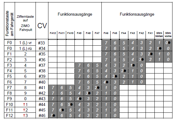

Ik heb de documentatie van de Zimo decoder er even bijgeplakt:
Cv 33/34 is F0
Cv 35 is F1
Cv 36 - 46 zijn de overige F toetsen.
Nu heb ik cv 33 en 34 zo aangepast dat de frontverlichting brandt of dat er niets brandt (al naar gelang de rijrichting).
Cv 35 zorgt via F1 voor de sluitverlichting, maar die is niet rijrichting afhankelijk. Daar is het dus aan of uit. Hoe kan ik cv35 ook rijrichting afhankelijk maken? Wat er nu gebeurt is dat F0 de frontverlichting aanzet (bij positieve rijrichting) en F1 dan de sluitverlichting ook laat zien. Zou mooi zijn als F1 het licht dan juist uitlaat en enkel oplicht als F0 geen frontlicht laat zien.
Groeten Sven
  • Berichten: 6929
Re: Roco NS plan V
« Reactie #2373 Gepost op: 08 January 2024, 08:36:26 »

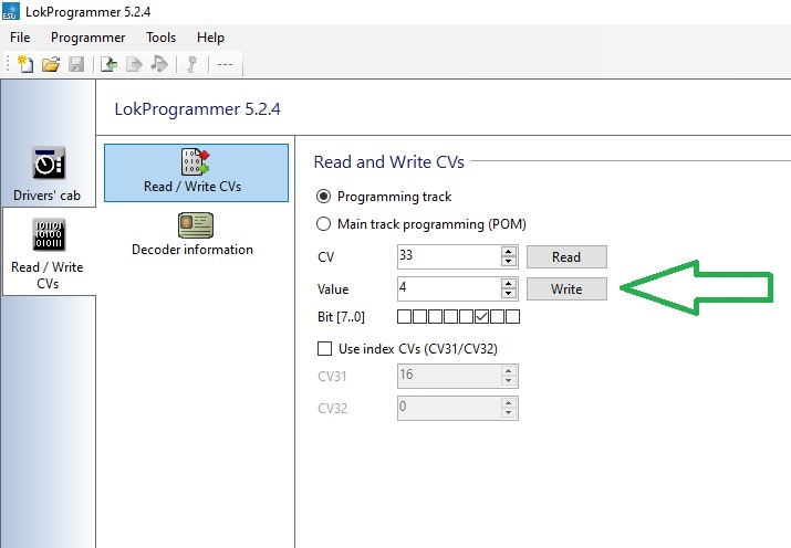

Je bent er bijna Sven. Dit is de tabel van de functietoewijzing van Zimo. Wat je moet doen is de sluitverlichting die aan uitgang FA1 hangt omzetten van F1 naar F0f.
Dat doe je door in CV35 de waarde 0 te schrijven (dan is er niets meer gekoppeld aan F1) en in CV33 de waarde 4 (daarmee is het sluitlicht gekoppeld aan F0 richting vooruit). Let op: alleen de bak met de Zimo decoder op het programmeerspoor zetten!
Overigens: je kunt de CV's van de Zimo ook veranderen met je LokProgrammer in dit menu:
Gr, Ben.

Bedankt voor de gedetailleerde info Ben. Erg handig!
Ook goed om te weten dat ik de Zimo decoder via de lokprogrammer kan configureren. Ga het direct uitproberen.

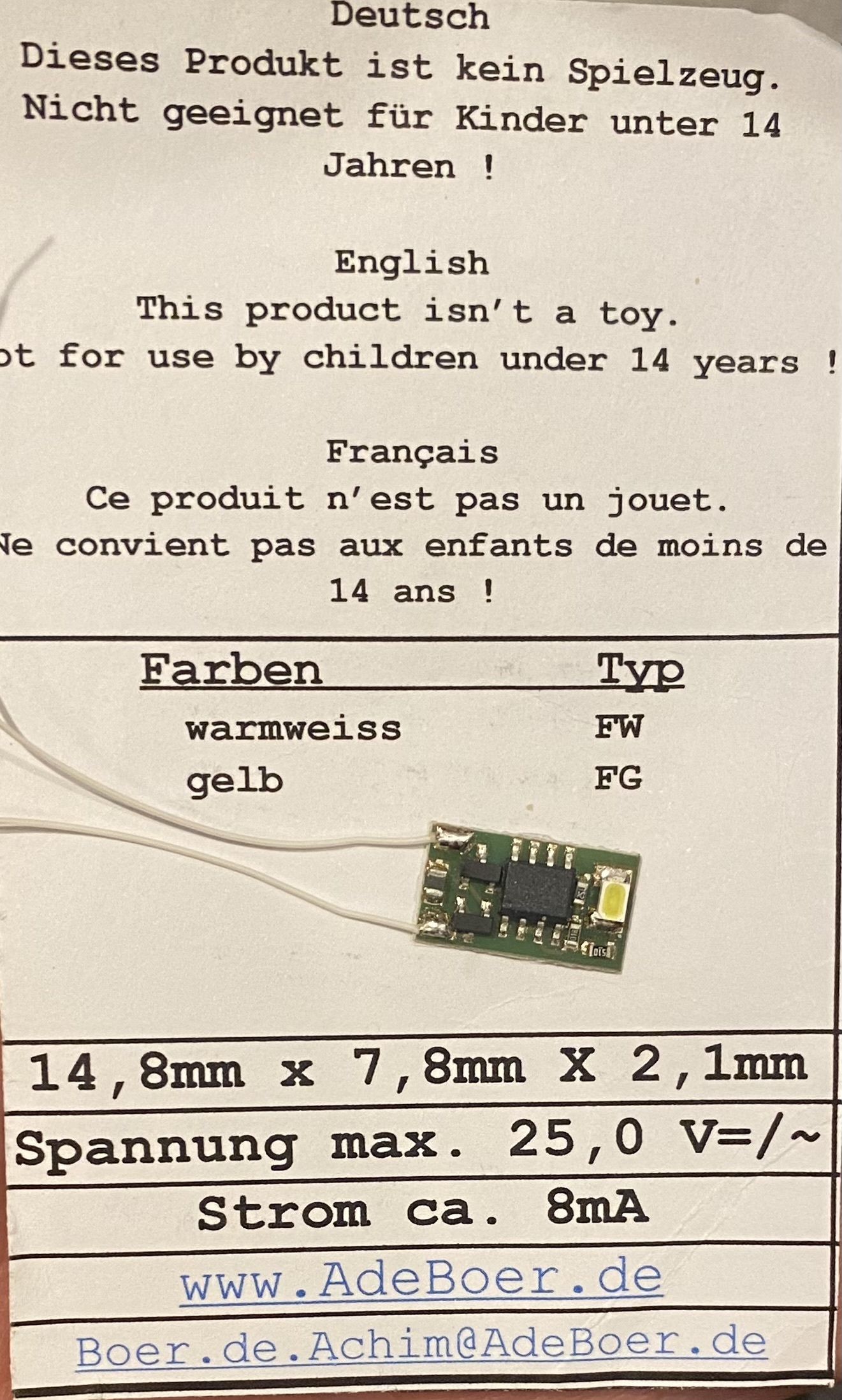

Jammer dat er geen cabine verlichting in de Plan V zit. Daar heeft de decoder nog wel
een uitgang voor zo te zien. Eens kijken of ik er nog een extra lampje in kan bouwen.
Hopelijk laat de cabine zich gemakkelijk verwijderen.
Meestal kun je cabines in dit soort treinen met wat beleid er makkelijk uitwippen :
ze zitten vaak ingeklemd met lipjes in een uitsparing van de ruitjesstrips.
Evt weer vastzetten met smeltlijm.
Een lampje is voor cabineverlichting wel erg groot, met warmte ervan nog als risico op vervorming van de kap...
Een microled in serie met 1,5K weerstand kun je dan beter gebruiken.
Bij Ali koop je die voor een paar cent per stuk, al dan niet bedraad.
(bijvoorbeeld zoek naar:
50Pcs 0402 0603 Building Model Lawn Lamp Wired Micro LED Pre-soldered Chip 3V Railway Toy Light  )
Kies warm-wit als kleur en plaats desgewenst ook even een machinist(e) ; helaas moet je meestal de benen amputeren...
Succes!

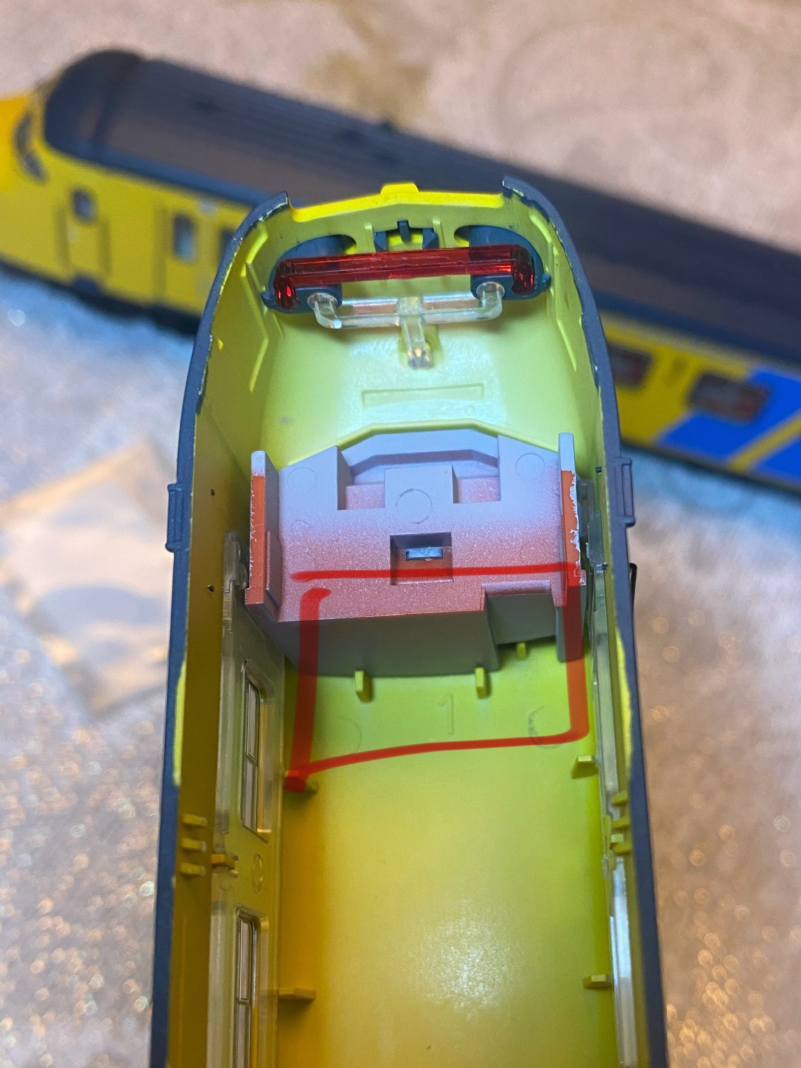

Jammer dat er geen cabine verlichting in de Plan V zit. Daar heeft de decoder nog wel een uitgang voor zo te zien. Eens kijken of ik er nog een extra lampje in kan bouwen. Hopelijk laat de cabine zich gemakkelijk verwijderen.
Groeten Sven
Ik ben benieuwd welke uitgang je dan gaat gebruiken. en hoe je de led's aansluit?
Misschien zou je dat naderhand hier kunnen toelichten, en eventueel met foto's
Jos

Er zit een reden achter het feit dat ik over de cabine verlichting ben begonnen. Ik kwam in m’n bak met electronica (voornamelijk ledjes) nog een kant en klare cabine verlichtingsset tegen die ik ooit heb aangeschaft (ik meen via Lippe).
Dus het is niet sec een ledje, weerstand en aansluiten. De hele handel zit al op een printplaat. Dat maakt de inbouw hopelijk wat eenvoudiger. 😃

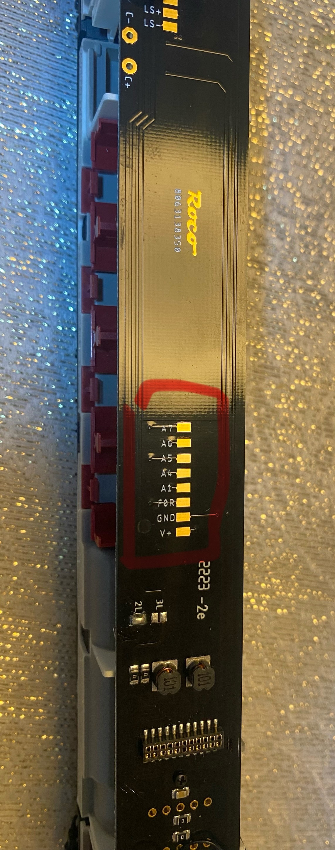

Dat is mij eerlijk gezegd ook onbekend. Zie wel dit op de printplaat zitten:
Geen idee of de A van A4, A5, A6 en A7 de A van ‘aux’ is….In de lokprogrammer zie ik overigens wel meerdere auxen verschijnen. Vandaar dat ik dacht dat er ergens wel een plekje op de printplaat beschikbaar zou zijn
Het is me ook nog niet gelukt om de cabine uit de kap te halen. Volgens mij ontkom je er niet aan om met de dremel het e.e.a. weg te slijpen.
Aan het slijpwerk begin ik pas zodra ik zeker weet dat ik ergens m’n ledje op een aux aan kan sluiten.

Die cabine zit echt wel vastgeklikt Sven. Ik weet niet precies hoe, nooit geprobeerd. Mogelijk niet alleen achter die nokjes, maar bijvoorbeeld ook met lippen in de raaminzet. Kan er dus ook weer uit, tenzij vastgelijmd, en dat doet Roco eigenlijk nooit. Met slijpen kan je de boel vooral vernielen.
Verder heeft de Plux16 vier functieuitgangen, waarvan er nu twee in gebruik zijn. Als het goed is, is aux2 van de Zimo vrij. De LokPilot5 met Plux22 heeft tien versterkte uitgangen, waarvan er nu drie in gebruik zijn. Als het goed is, is bijvoorbeeld aux1 vrij. Je kan aftappen van de soldeeraansluitingen van de decoderplug. De LokPilot5 heeft zelfs een rij soldeeerpadjes op de print, zie gebruiksaanwijzing pagina 20.
https://www.esu.eu/en/downloads/instruction-manuals/digital-decoders/?no_cache=1&tx_esudownloads_pi1%5BdownloadItem%5D=0318b68e0cb850d9101947622d1041ea
Maar in dit geval zou het heel goed kunnen dat die soldeerpadjes op de hoofdprint van het model zijn aangesloten op de functieuitgangen. Gewoon proberen met je multimeter wat er gebeurt als je een functietoets indrukt. Als je F1 indrukt, zou je dan een spanning moeten meten tussen V+ en A1. Als je F6 indrukt tussen V+ en A4.

Bedankt voor de info! Vanavond maar weer eens verder hannesen met de cabine. Dat die cabine er niet uit gaat zit me dwars. Ik ga mee in jouw verhaal: hij zal hoogstwaarschijnlijk niet vastgelijmd zitten en slijpen maakt het eindresultaat er vast niet beter op. Heb al aan alle kanten cocktailprikkers gestopt maar dat mocht niet baten.
De multimeter ligt te wachten om gebruikt te worden, ben benieuwd wat eruit gaat komen!
