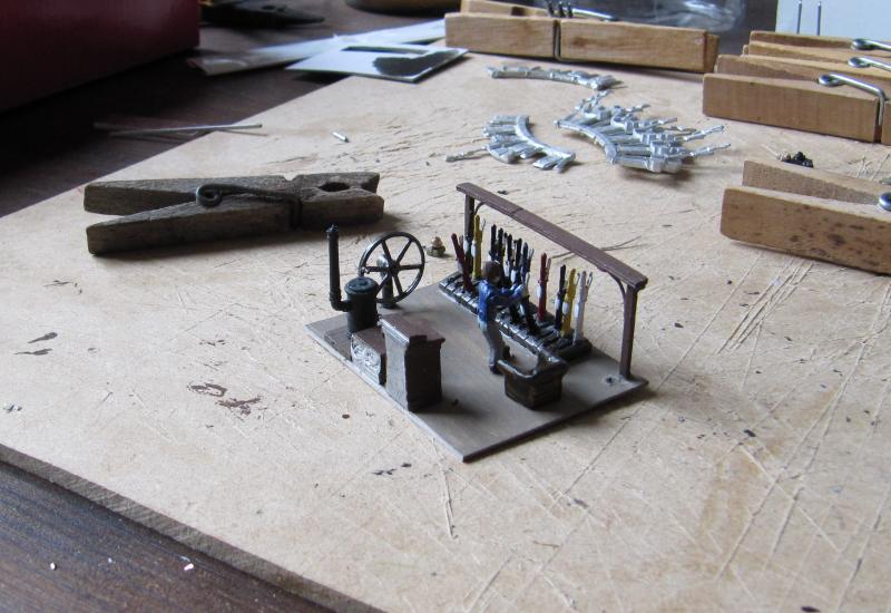

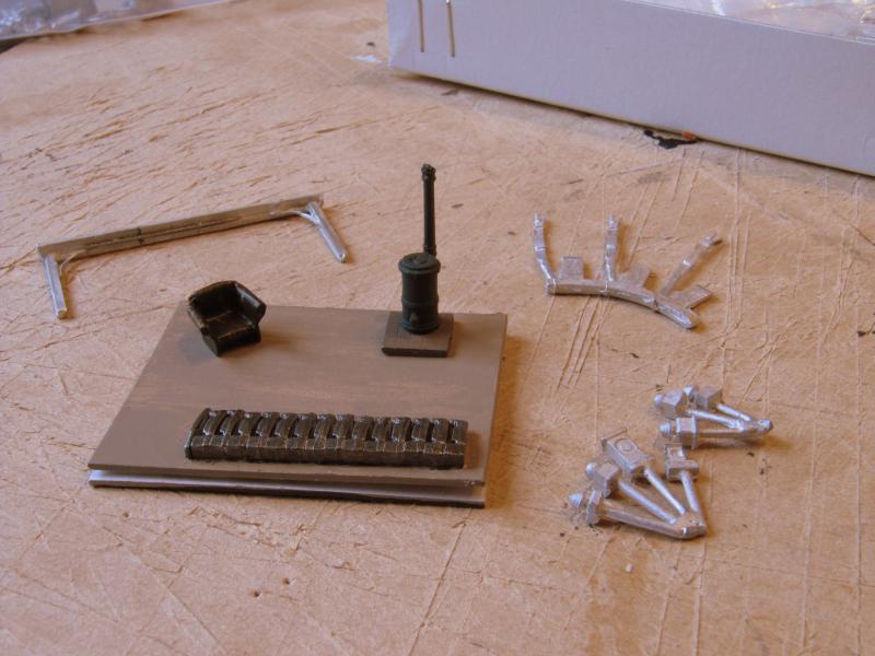

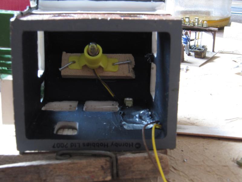

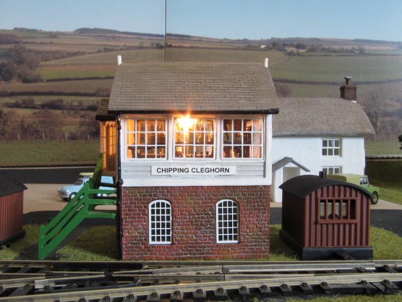

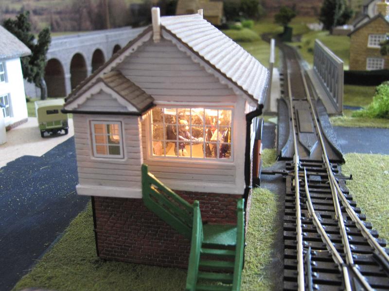

Het was weer tijd voor een update van de werkzaamheden in Chipping Cleghorn.
Ik heb inmiddels het interieur gebouwd van de Signal Box en de Post Office.
Het interieur van de Signal Box is een zgn. whitemetal kit van Wills (SSAM 103). Ik had nog nooit met dit materiaal gewerkt, maar het viel me alleszins mee. Het resultaat mag er zijn, vind ik zelf
. Eg leuk met een lampje bovenin de Signal box. Hier wat foto's:
Het ground frame geplaatst. Voor de vloer heb ik een stukje karton van 1mm dik gebruikt. Perfect om mee te werken. Achteraan ligt de shelf waarop de bellen en klokken komen. Op het plaatje heb ik de stoel van de signalman en de kachel reeds proefgeplaatst.
De levers en de shelf zijn geplaatst. Ik moest de shelf iets inkorten omdat deze kit voor een Wills Signal Box is bedoeld die breder is. Ik heb de shelf gewoon gelijmd met 2 secondenlijm met, ter versteviging, een speld er onder langs. Je ziet er bijna niets van.
De zaak is geschilderd in de juiste kleuren. Elke lever heeft, naar gelang z'n functie, sein, wissel, een eigen kleur. Het wiel achteraan is om de overweg te bedienen. Die staat veel verderop.
De binnenkant van de Signal Box. Lampje bovenin gelijmd op een klein stukje MDF. De klok (rechtsboven) zit tegen de wand en de telefoon (rechts, tussen de ramen). De binnenkant is zwart geschilderd om doorschijnen en overstraling te voorkomen.
Het resultaat. Op de foto komt het niet zo goed uit, maar in het echt is het erg leuk. Voorheen was de Signal Box een groot verlicht gat, nu niet meer.
De Signalman gefotografeerd tijdens zijn werk. Hij haalt net een wissel over. "Oooooh, those roughdy trains!" (Oh Doctor Beeching)
Ik heb nog wat onderdelen over (deel ground frame en wat levers, daarnaast wat bellen en klokken) Wie het wil mag het hebben tegen betaling van verzendkosten.
Straks komt de Post Office aan bod.

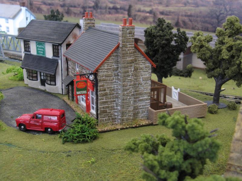

Zoals beloofd een stukje over de Post Office van Chipping Cleghorn.
Ook dit is een Wills kit (CK 20). Het leuke van deze kits is dat je voor de muren en daken losse plaatjes krijgt en een tekening. Je moet dus alles eerst vanaf tekening overzetten en dan uitsnijden. Vervolgens de muren zelf schilderen, ramen en deuren plaatsen etc. Ik ben helaas vergeten foto's te maken van de bouw.
Ik heb het geheel op een plaatje karton van 1mm dik geplaatst. Dat maakt het makkelijker tijdens de bouw. Bovendien moesten er een terras en een serre achter gezet worden. Die rand werk ik nog weg in het wegdek. Je moet dus echt alle muren zelf uitsnijden ook de schoorstenen. Ik heb de muurvoegen vervolgens eerst ingewassen met witte acrylverf. Daarna grijs er overheen en vervolgens heel licht wat bruin. De ramen van het kantoor hadden geen roeden. Die heb ik zelf gemaakt van wat plastic strip. Ook het dak is eerst leigrijs geverfd met daaroverheen wat groene vlekken.
De Post Office vanaf de zijkant. De muur achter het huis moet ik nog schilderen. Uiteraard ontbreekt de postauto van Postman Pat niet!
Het terras met de serre. Ook de bomen moet ik nog afwerken.
Ed

De signal box en het post office zien er erg fraai uit, Ed.
Ja, die Wills kits zijn best mooi, ik heb er hier ook nog een paar liggen die ik moet maken.
De ramen met de stripjes zijn ook goed gelukt zo te zien.
Wat heb je voor lijm gebruikt?

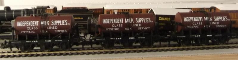

Als melkfan moet er natuurlijk wel een trein met melkwagons op mijn baan komen. Afgelopen zaterdag werden deze door de post bezorgd:
(klik)
