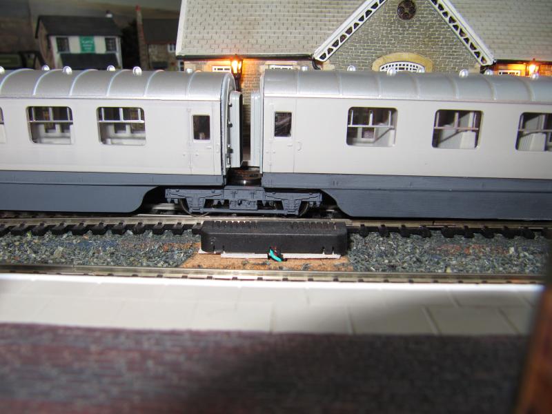

Nadat ik eerst all bogies had verwijderd heb ik er een paar apart gelegd. Na het verwijderen en schoonmaken van de wielen heb ik met een scherp mes het draaipunt er af gesneden en de koppeling verwijderd. Vervolgens heb ik 3mm gaatje geboord in het midden van de vloer van de wagon op 11mm afstand van de bufferbalk. In de bogie heb ik 2,5mm gaatjes geboord op 13mm afstand van de balk. Hier heb ik van onderaf 3mm boutjes in geschroefd en aan de bovenkant 5 kleine ringetjes gelegd en geborgd met een kunststof 3mm schroefje. De rijtuigen er op gezet en wat blijkt, ze draaien keurig netjes langs elkaar terwijl de afstand tussen de rijtuigen niet meer is dan 3mm. Ik heb vervolgens de bogies vastgezet aan één kant van de rijtuigen. Zo is de hele set makkelijk per wagon van de rails te pakken maar vallen de draaistellen er niet onder uit. In het interieur moet echter wel wat ruimte worden gemaakt voor het schroefje, maar daar zie je niets van na montage van het geheel.
Draaistel (Bogie)
De
valances
heb ik gemaakt van 0,2” dik styrene sheet van Evergreen. De
valances
zijn 11mm hoog en (afhankelijk van de plaats van de bogie) 15cm of 18cm lang. Op de echte Silver Jubilee zijn de
valances
iets gebogen maar dat heb ik voor lief genomen. Ik heb ze wel iets naar binnen geplaatst onder het rijtuig. Dit heb ik gedaan door iets van de balken af te snijden aan de onderkant van het rijtuig. De
valances
heb ik vervolgens vastgelijmd met gewone plasticlijm.

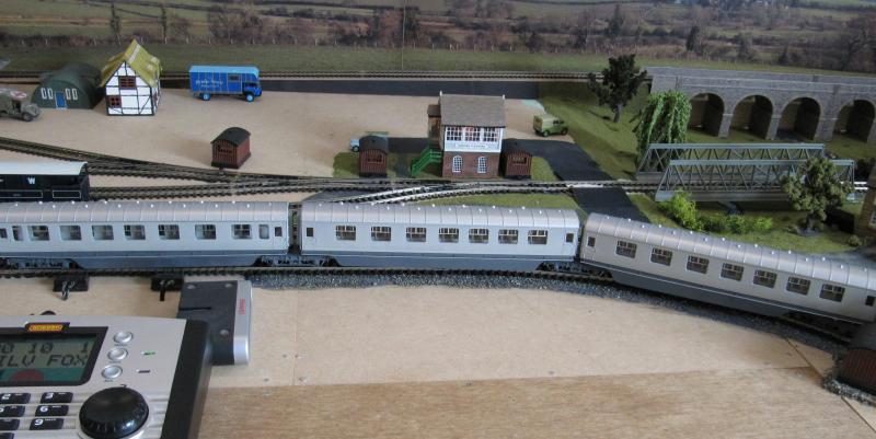

De Triplet set
Hierna kon alles gespoten worden. Ik heb hiervoor de volgende kleuren van Humbrol gebruikt. Satin 129 voor de bovenzijde en Matt 74 voor het frame, de bogies en de
valances
. Als alles klaar is gaat er nog een laag blanke satijnglans overheen.

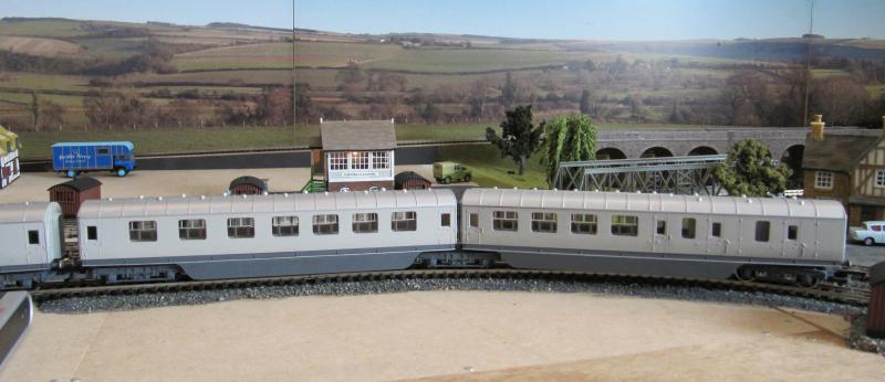

De Twin
Wat nu nog rest is het aanbrengen van de zilveren belijning en de decals, deze heb ik besteld bij Fox Transfers in Engeland. Voor de belijning moet ik nog wat experimenteren. De Silver Jubilee coaches waren rijkelijk voorzien van roestvast stalen strips rond deuren en ramen. Ik ga dat proberen aan te brengen met een zilverkleurige hobby pen. Dat is wat fijner dan een penseel. Ik heb al plastic strip geprobeerd maar dat is toch wat te dik.

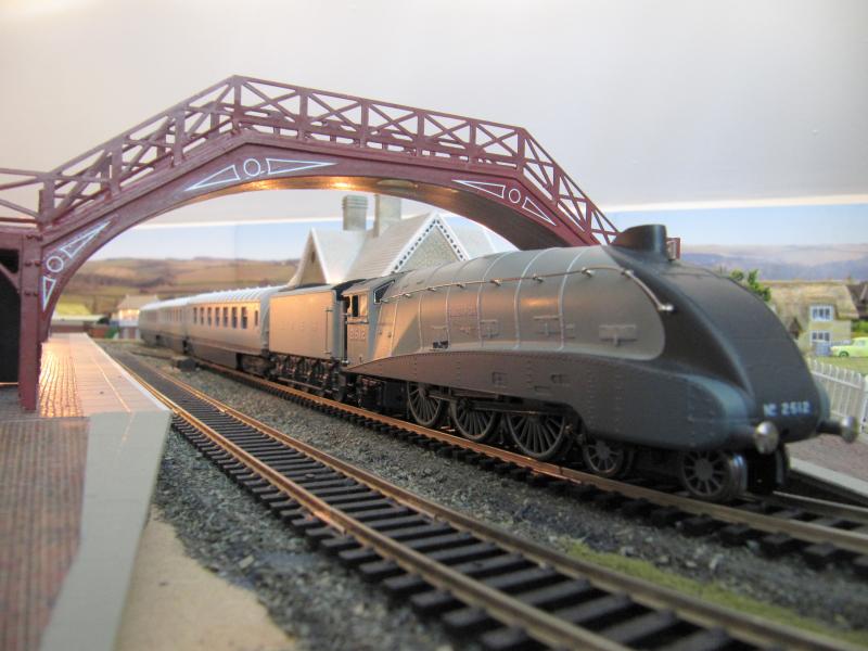

Silver Fox met de Triplet set
Voorlopig rijdt er een mooi setje op mijn baan rond. In mijn beleving ziet het er beter uit dan de standaard 3 wagon set van Hornby.
