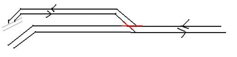

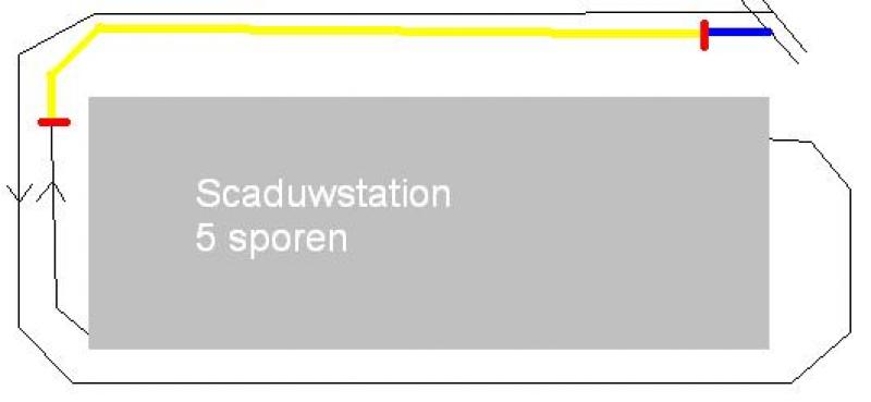

Een simpele schets van het schaduwstation:
Ik rij rechts. De blauwe lijn geeft de verkeerde polariteit t.a.v. het zwarte. Nu kon ik kiezen om het voor of na het schaduw station om te gaan polen. Ik heb ervoor gekozen om het erna te doen (zoals op de tekening)
Het gele gedeelte wordt het stuk dat gepoolt moet gaan worden, het rood geeft de railscheiding aan. Als de trein uit het schaduwstation rijd, in de polariteit van de zwarte lijn. Op de web naar boven moet het gele stuk goed "gezet" worden met zwart. Zodra te trein zich in het gele bevind, moet deze goed "gezet" worden met blauw.
Bovenop de baan komen de sporen op een hoofdlijn:
Het rode deel geeft de sluiting aan en word geisoleerd.
Ik hoop dat jullie nu een beetje een beeld hebben.
Mvg, Wouter

Zijn dat kopsporen in dat schaduwstation? Als dat zo is dan heb je helemaal geen keerlus.
Mvg
Wim.

Het zijn geen kopsporen in het schaduwstation. Als ik geen ompoolsektie erin bouw, krijg ik op het punt bij die kruising de kortsluiting, omdat het spoor daar de lus "voltooid".
Mvg, Wouter

31 January 2007, 16:17:11 »
Dan blijft de beste oplossing de eerder genoemde Funky schakeling voor deze situatie.
