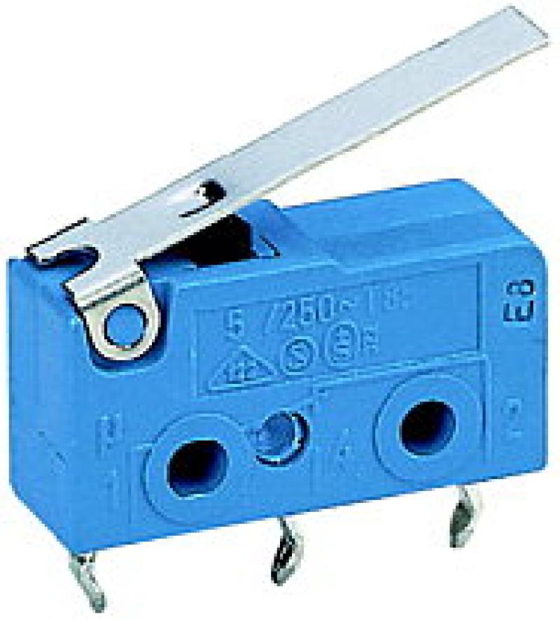

Ik ben nu (pas) toegekomen om de schakelingen daadwerkelijk te gaan bouwen. Nu bedacht ik mij de volgende manier.
Deze schakelaar tussen de sporen aanbrengen:
Als de trein deze aantikt met de 1e as, schakeld de stroom zodat de trein "binnen" kan rijden. Aan het einde van het blok weer zo een schakelaar die aangetikt wordt door de 1e as, zodat de trein het blok weer uit kan en de polen goed staan.
Nu moet ik hier een relais aan hangen, wt voor 1 is het beste?
En hoe zit het het bezetmelding van dit sort sporen? Is dat nog mogelijk op de normale manier, of moet ik nog meer electronica op toepassen?
ik rij H0, 2rail digitaal
« Laatst bewerkt op: 08 July 2007, 12:45:42 door VIRM »

Moet je wel een voorziening aanbrengen zodat bij (per ongeluk) achteruitrijden de lok of wagens er niet achter blijven haken.
Peter
Peter
Gewoon haaks op de spoorstaaf monteren, dan is er geen verschil.

Dat staafje kun je heel gemakkelijk buigen, op mijn werk gebruiken we ze veel (helaas) je kunt er een hobbel van buigen, zodat het van twee zijden berijdbaar is. Zeg maar een vraagteken model.

Ik snap het. Was ik ook van plan. Echter wordt het stuk in 1 richting bereden.
