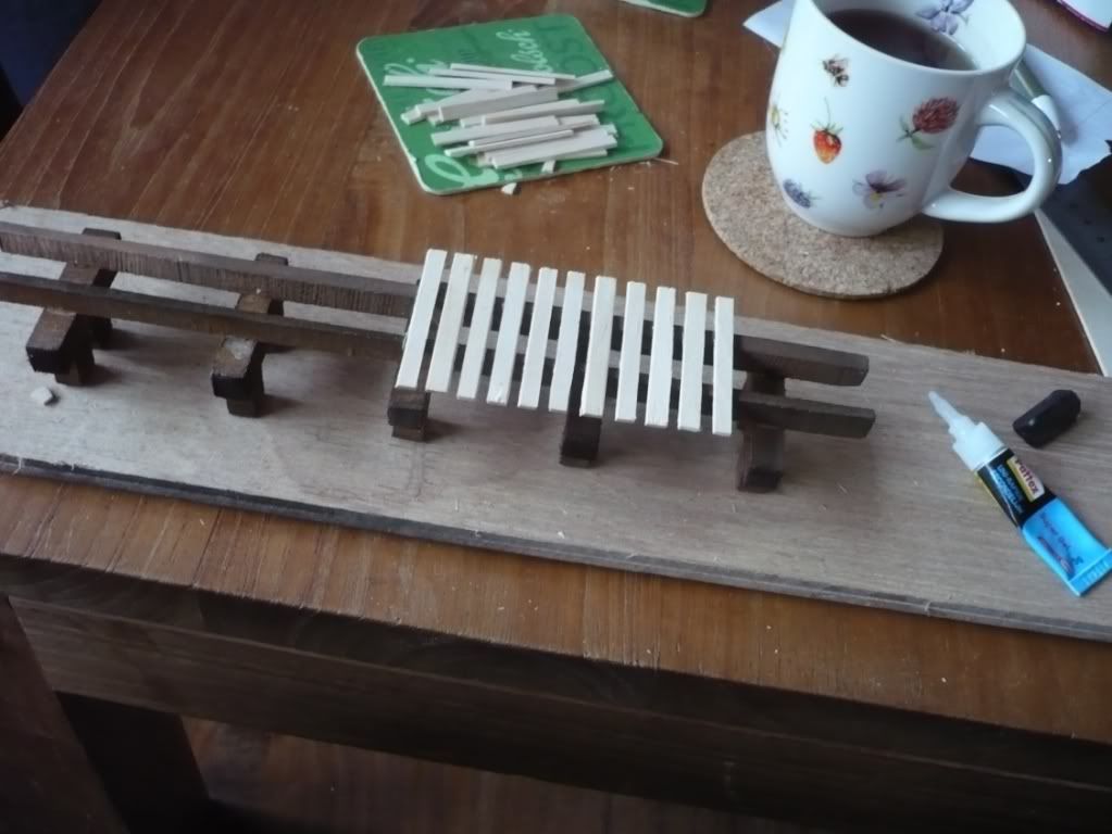

Zo zat mams nog even bij mij vanmiddag met haar katoenplanten:

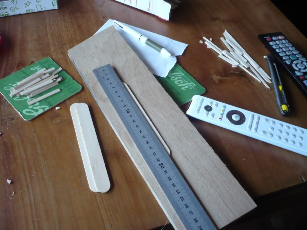

Eerst wat bielzen gesneden:
En vanuit het midden gaan plakken:
En klaar. Als je goed kijkt.....:
Zie je dat het geheel wat zakt in het midden. De drager was niet helemaal recht, maar ik vind 't wel wat hebben. Bordje bij de brug met "slow speed!" :
Later weer meer!

Geen probleem toch. Dat komt ook bij grote bruggen voor waar ze wat sneller overheen rijden. Ik zeg Deventer.

Dat wegzakkende brugje hoort gewoon zo. Ik heb zelf expres wat slagen en haken in de rails gemaakt, simpelweg omdat smalspoor nooit zo recht wordt gelegd als hoofdlijnspoor. Bij een loggingbedrijf is dat nog wat erger, er reden niet voor niks shay's en heisslers rond, die dingen kunnen zelfs zonder rails nog vooruit komen..
Een beetje wiebels en hobbels erin draagt enkel bij tot het karakter. (en een paar ijzeren rerailblokken in de trein leggen om het weer terug de rails op te krijgen als hij ernaast loopt, net als in het echie..)
De katoenplantjes lijken goed! Alleen niet niesen tijdens het aanbrengen van de bolletjes.. :P

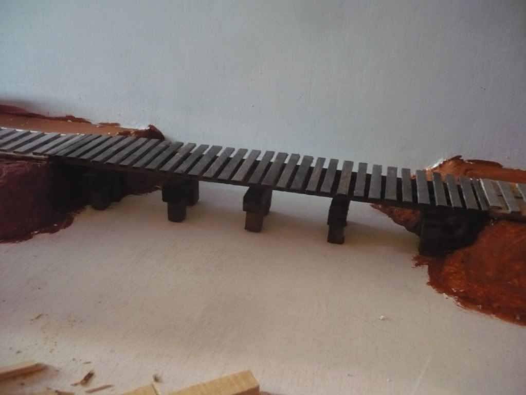

Nog een pictuur van de brug met gekleured (natte) bielzen:
Morgen weer meer, nu eerst even voorslapen voor de nachtdienst ;)
Prima dat je het zo laat. Geeft juist een leuk sfeertje. (y)
Als je alles te mooi en te recht maakt, wat je regelmatig op het forum ziet, komt het erg gekunsteld over. Iets niet mooi maken is nog een hele kunst.

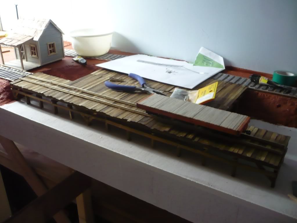

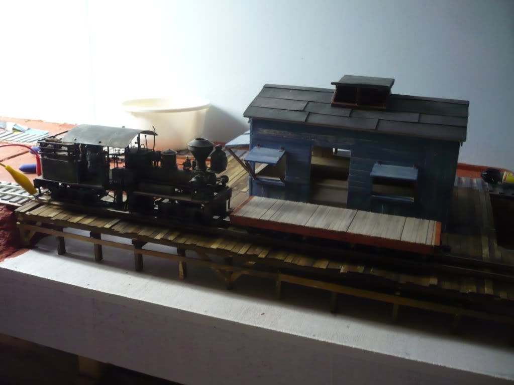

Vanmiddag verder gegaan met railstaaf leggen. Eerst de steiger, hier heb ik de eerste staaf drupdgewijs vastgezet met dikke secondelijm en daarna op 8 punten aan beide kanten voorgeboord en gespijkerd. Toen die vastlag met de 2e begonnen:

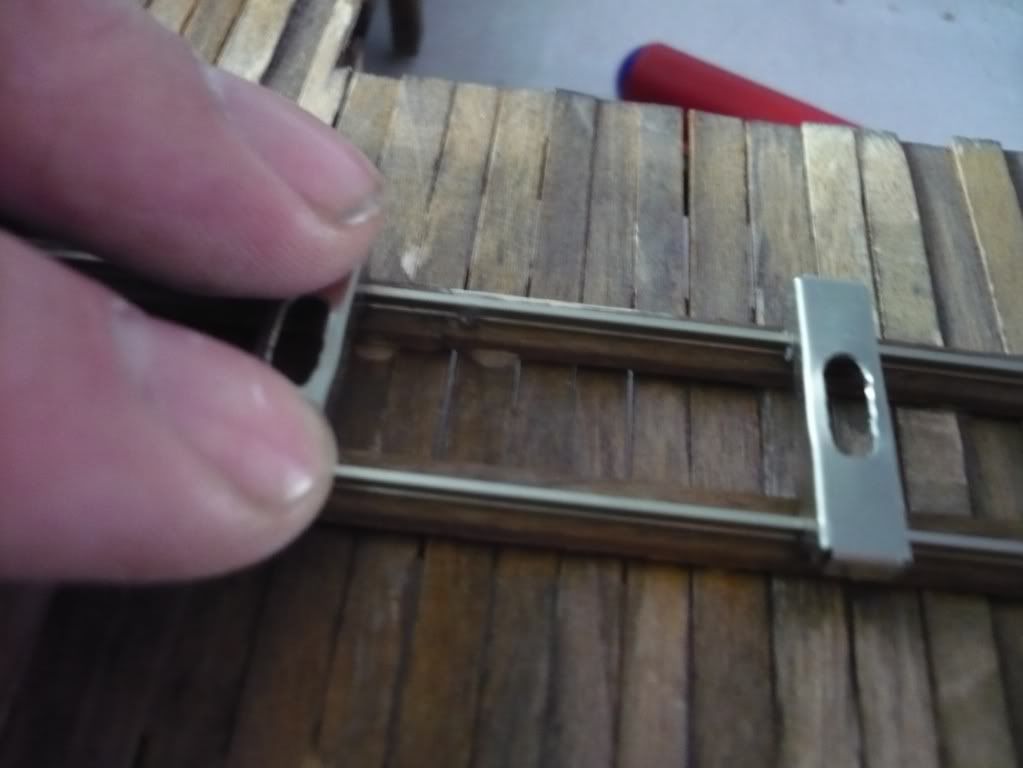

Omdat ik de afstandhouders niet kan vastschroeven zoals bij de normale bedding moet ik de gaatjes boren met aan elke kant een malletje. Zo garandeer ik dat de spoorbreedte goed blijft:
En klaar! Met natuurlijk al een flatcar er op:

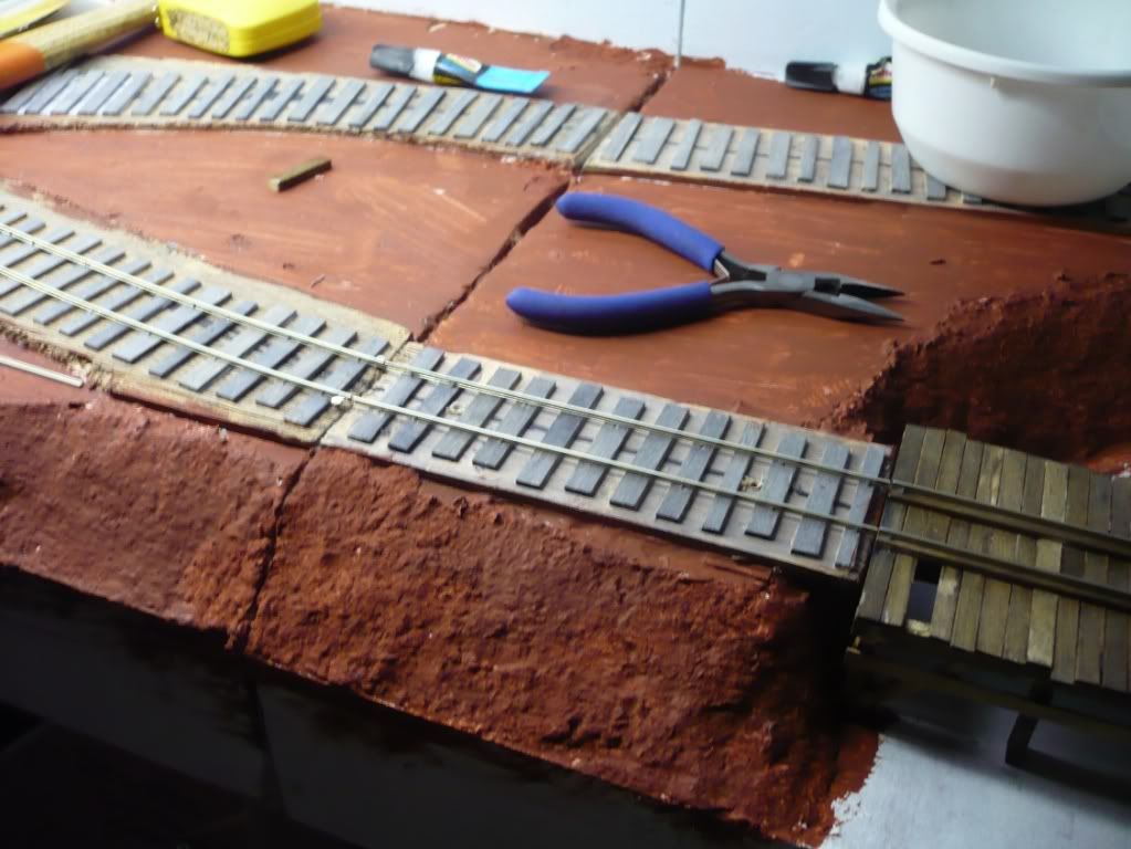

Spoor er naar toe gelegd. Eerste staaf:

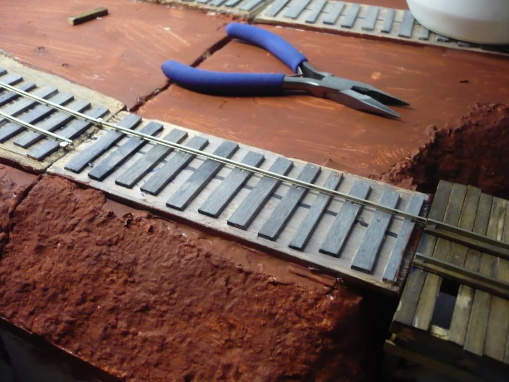

En beide:

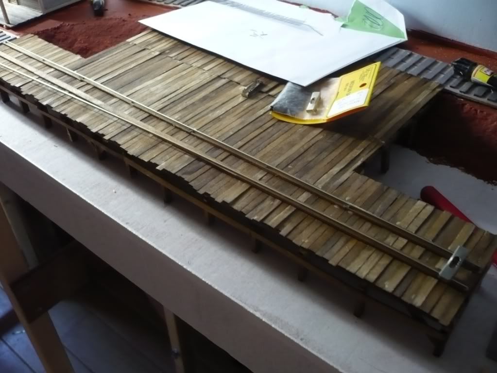

En een overzicht:
