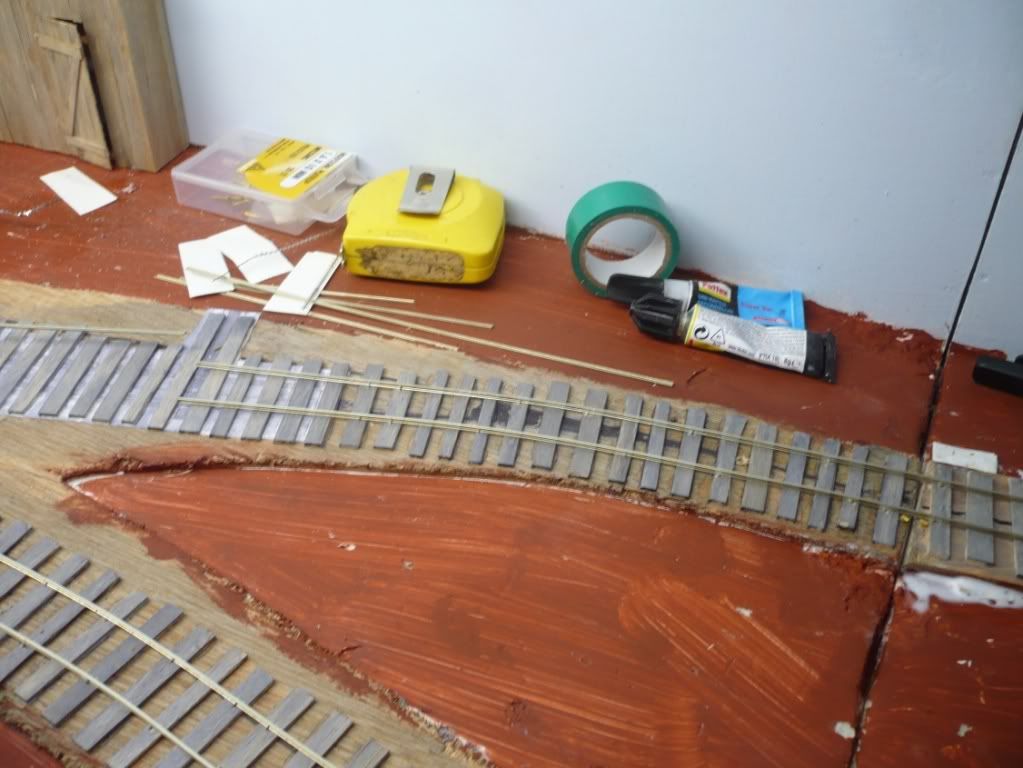

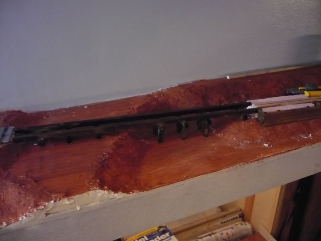

Gisteren nog wel even het spoor aan de achterkant gelegd. Dat heb ik inclusief de brug gedaan, later slijp ik die er weer uit om het water te maken. Dan weet ik zeker dat alles bij het herplaatsen van de brug weer mooi past:
Het spoor mooi aan laten sluiten naar het laatste te maken wissel:
Overzichtje:
De overgangen weer volgens het beproefde recept met messing schroefjes. Eerst het spoor over de overgang van de bakken gelegd, gesoldeerd en daarna pas doorgeslepen met een dun slijpschijfje. Zo is de overgang altijd netjes:

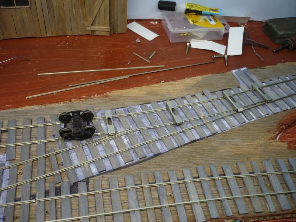

Laatste wissel gemaakt, verdere bouwwijze is in het draadje wel te vinden:

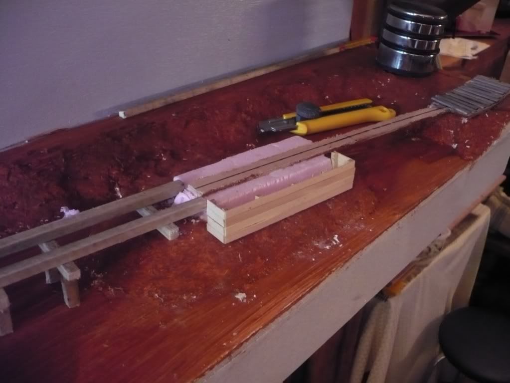

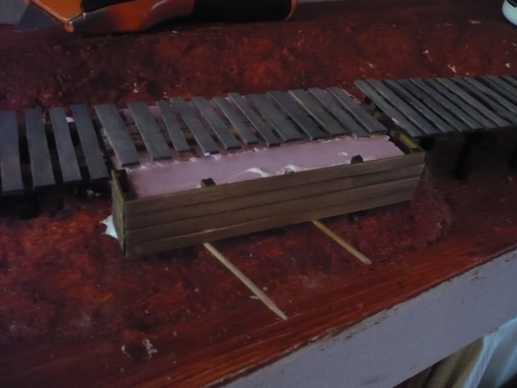

Het rechtse smalle bakje waar de cypressen op komen aan de rest gehangen. Doordat het lange stuk eigenlijk als brug (zoals ik het eerst wilde) te lang is in het midden het eilandje verhoogd met schuim (roofmate):

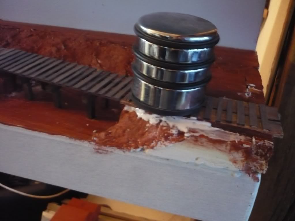

Daarna het eerste stuk er uit gezaagd, maar wel na eerst de brug gemaakt te hebben. Zo past het altijd strak ertussen:
Voor het eiland met roerstaafjes een schutwand gemaakt:
En beide in de beits gezet. Hier nog nat:

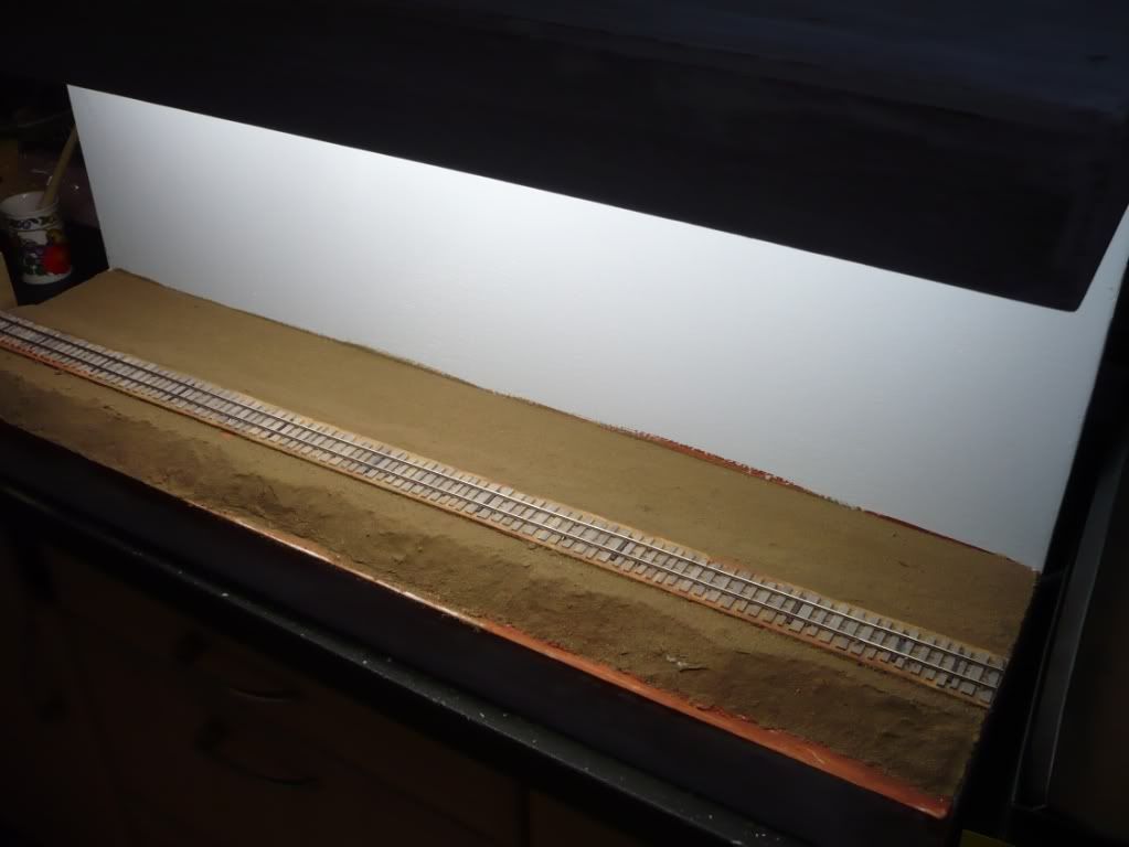

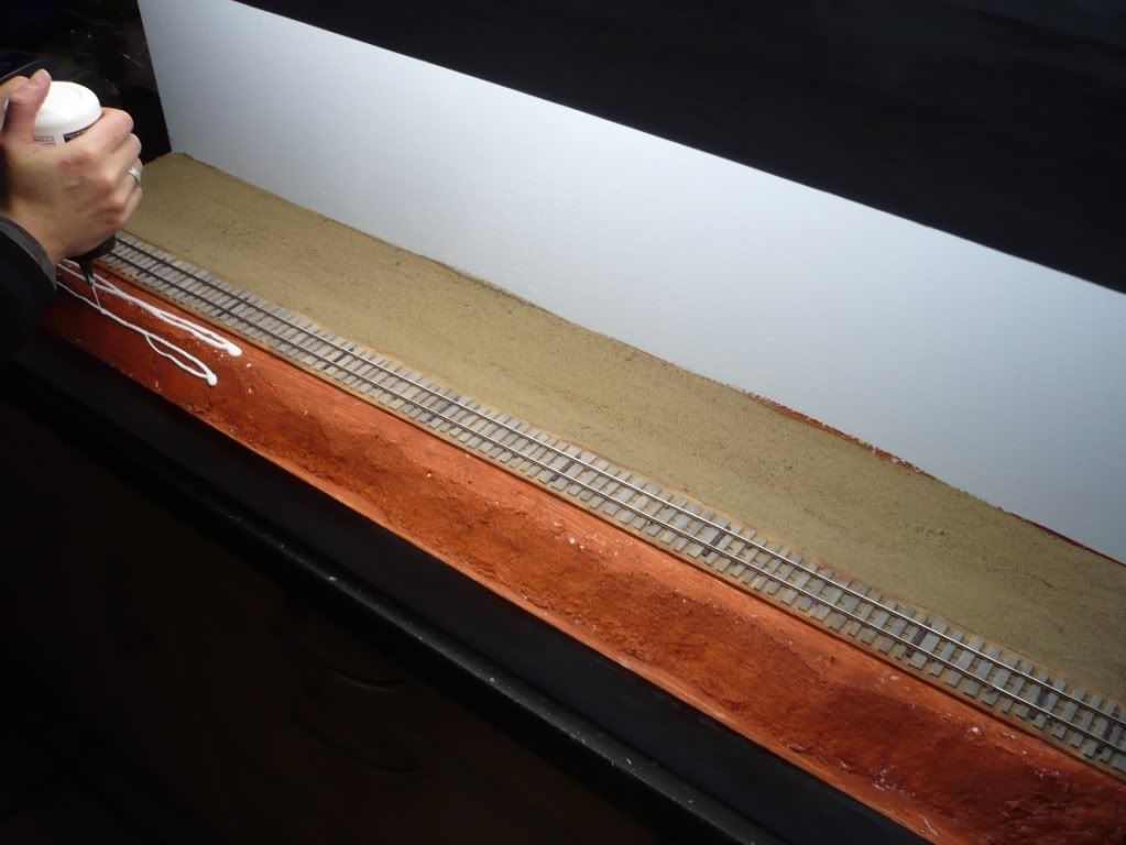

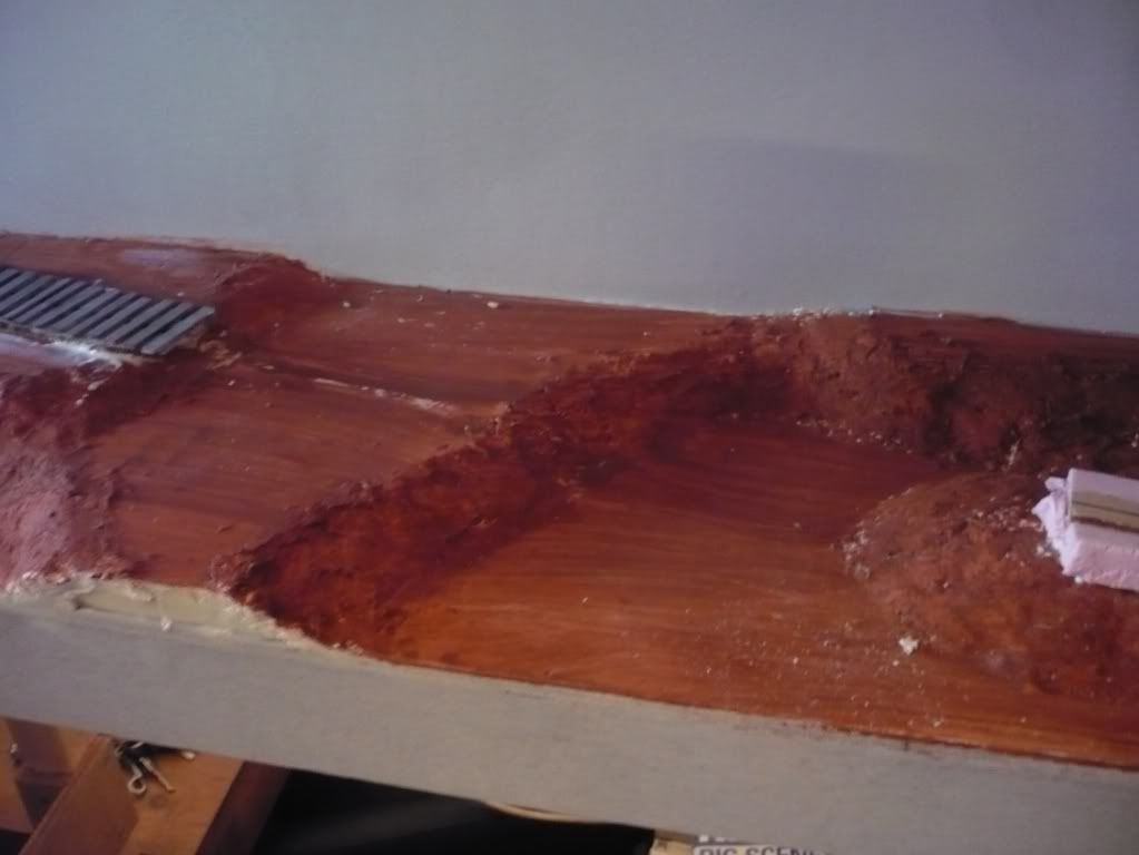

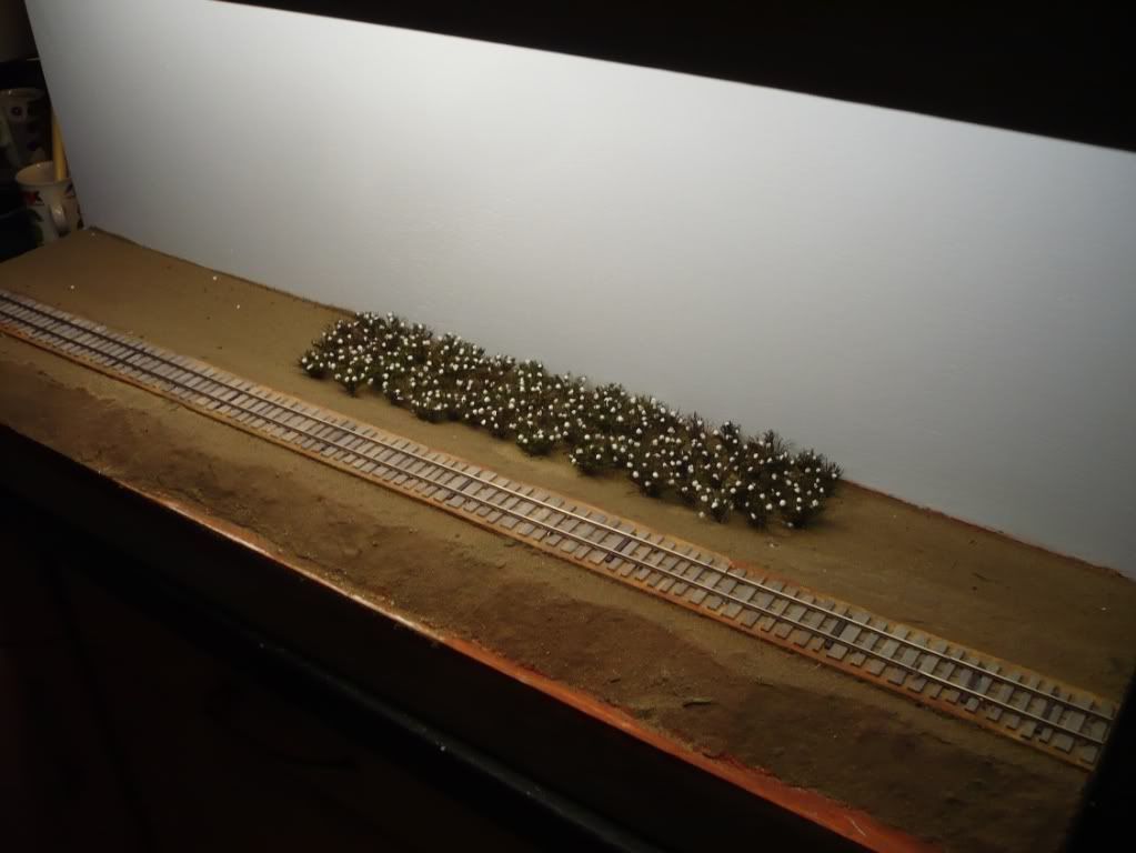

Wanda heeft vanavond het linkse kleine bakje als eerste van een laag grond voorzien. Dat halen we gewoon van buiten en drogen we eerst in de magnetron voor evt bacteriën. Opbrengen doen we met gewone witte lijm:
Strooien met een lepel en een deksel eronder om de restanten op te vangen:
En klaar:
Zo heb je een mooie basis om op verder te gaan. Ook is ze net begonnen met de eerst aanplant van de katoenplanten:

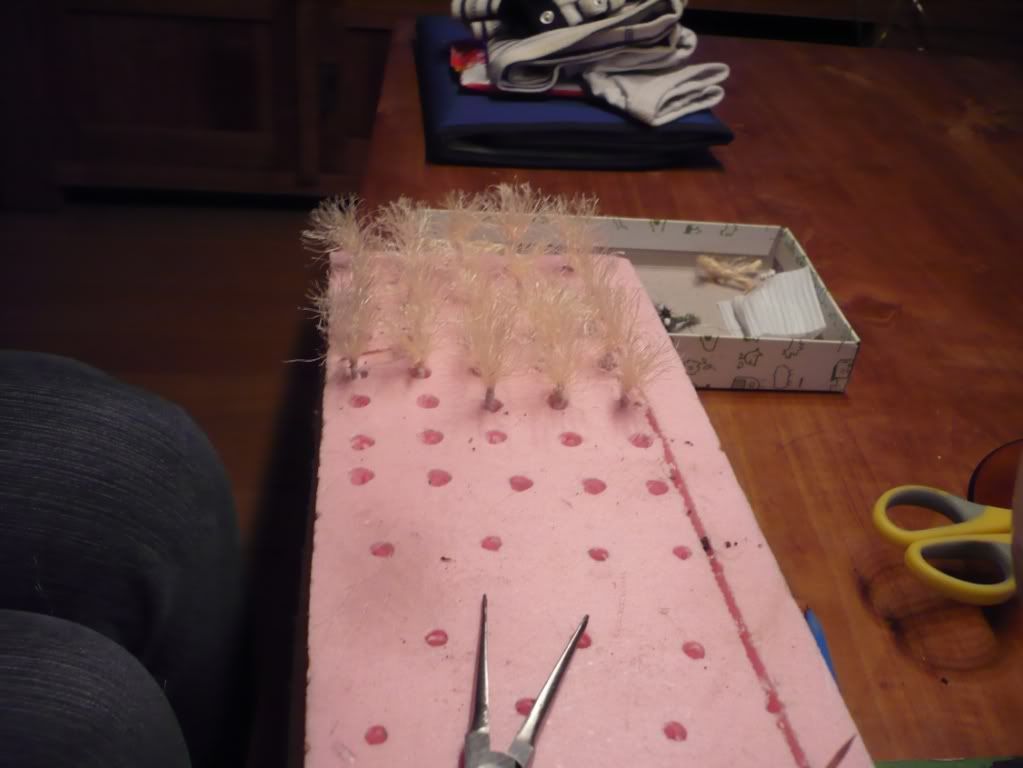

Wanda heeft de hele bups aan katoenplanten inmiddels geplant:
Het zijn er zoals verwacht te weinig, daarom is ze maar direct begonnen aan een nieuwe serie onder het genot van een gezamenlijk goed glas wijn!

Dank je Martin, complimenten zijn doorgegeven. Ja, de voorraad lijkt erg groot maar in deze schaal plant je het zo weg. Moet zeggen dat 't wel mooi lijkt.

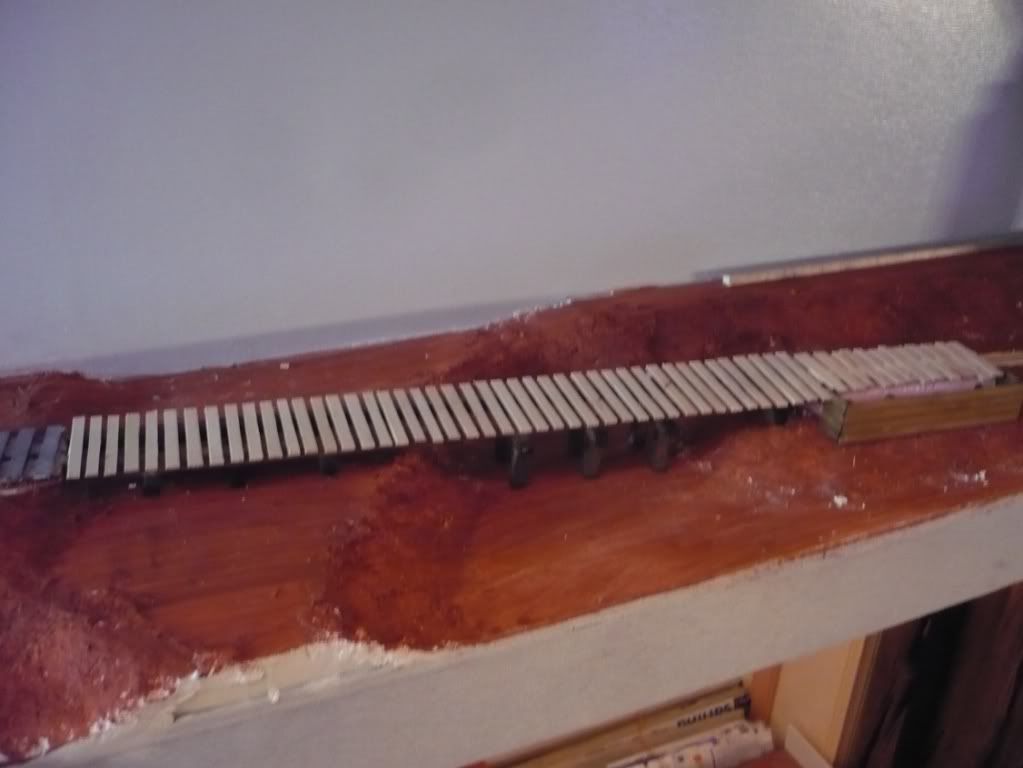

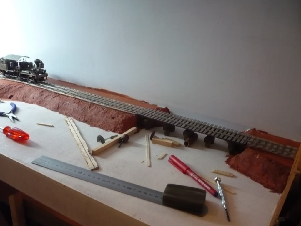

Gisteravond toen Wanda met de plantjes bezig was heb ik nog even de bielzen gesneden en opgeplakt voor zowel de lange brug als het stukje tussen de bruggen:
En de eerst strengen uit elkaar gekamd tot een katoenstruikje:

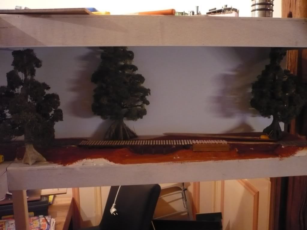

Natuurlijk even de bomen neergezet. Kijk, deze sfeer willen we:
Ondanks het slechte licht van de avond id wel duidelijk waar we naar toe willen met deze bak.

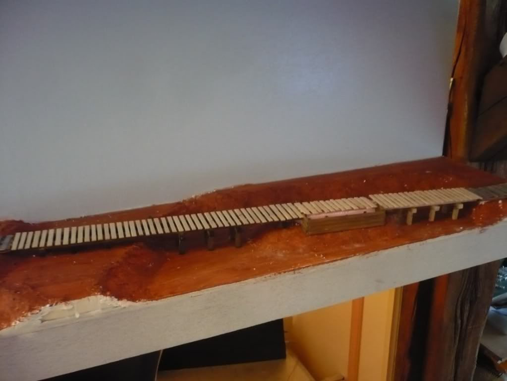

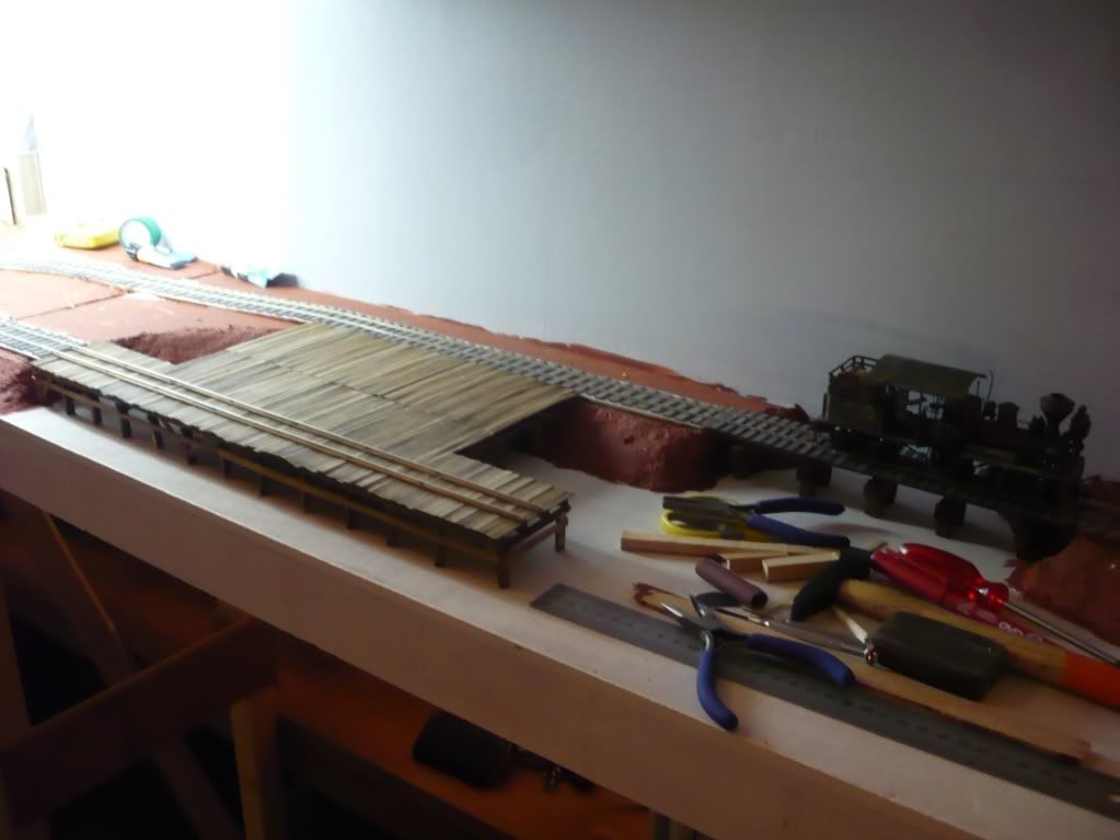

Het laatste deel van de morgen besteed aan de 2e brug die een stuk korter is. Ook deze gemaakt van vuurwerkrestanten. Een wandelingetje in de morgen van 1 Januari leverde weer genoeg op voor een beetje gepruts!:

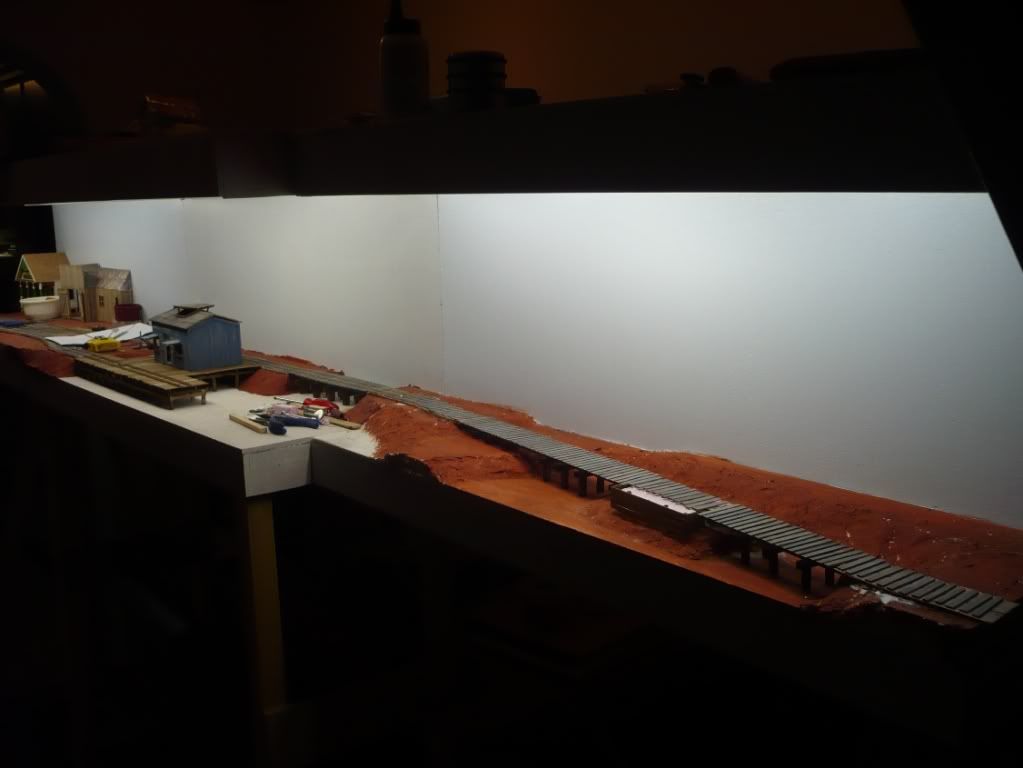

Vanmiddag eerst een lading Heki flor en wildgras besteld. Daarna mijn steunwandje vastgelijmd:
Daarna nog een stukje bedding omhooggehaald omdat 't niet helemaal vlak lag met de brug:
En als laatste na het eten de laatste 2 bakjes van tl-bakjes voorzien. Moest nog wel een exemplaar bijhalen want kwam er een tekort. Overzicht van de 3 bakken tot nu:
Zo, feierabend. Even een bakkie koffie en dan een filmpje kijken onder het genot van een goed glas wijn. Later!
