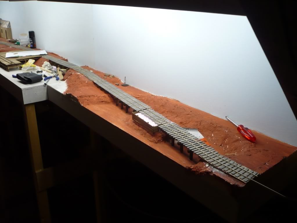

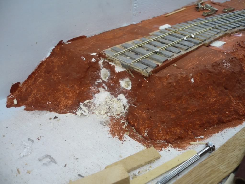

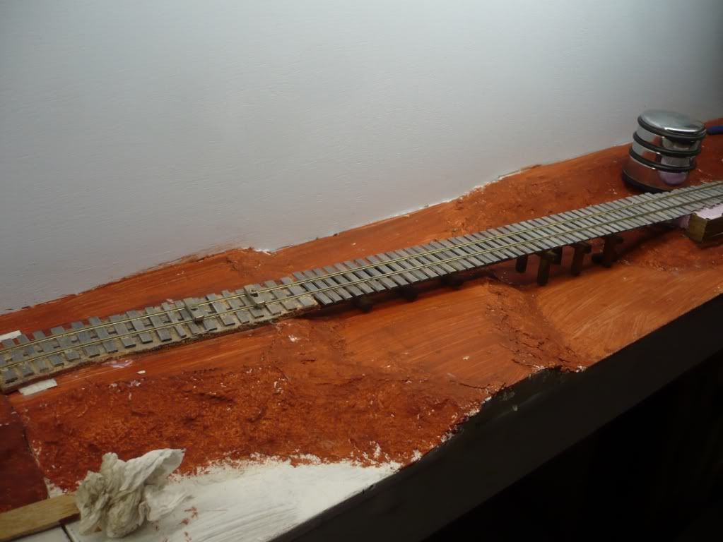

Verder gegaan met ail leggen op het laatste bakkie, ook hier eerst met de bruggen als 1 geheel:

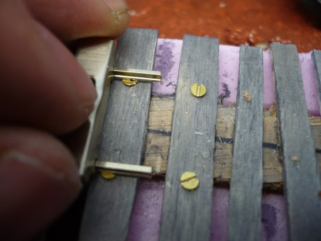

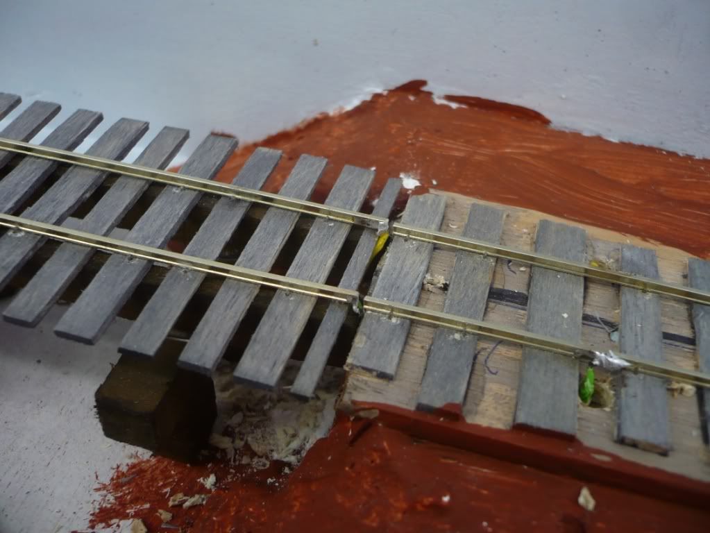

Op het middenstuk wat messing schroefjes verwerkt. Dan heb ik straks wat speling zodat e.e.a. ook kan werken onder temperatuursinvloeden:

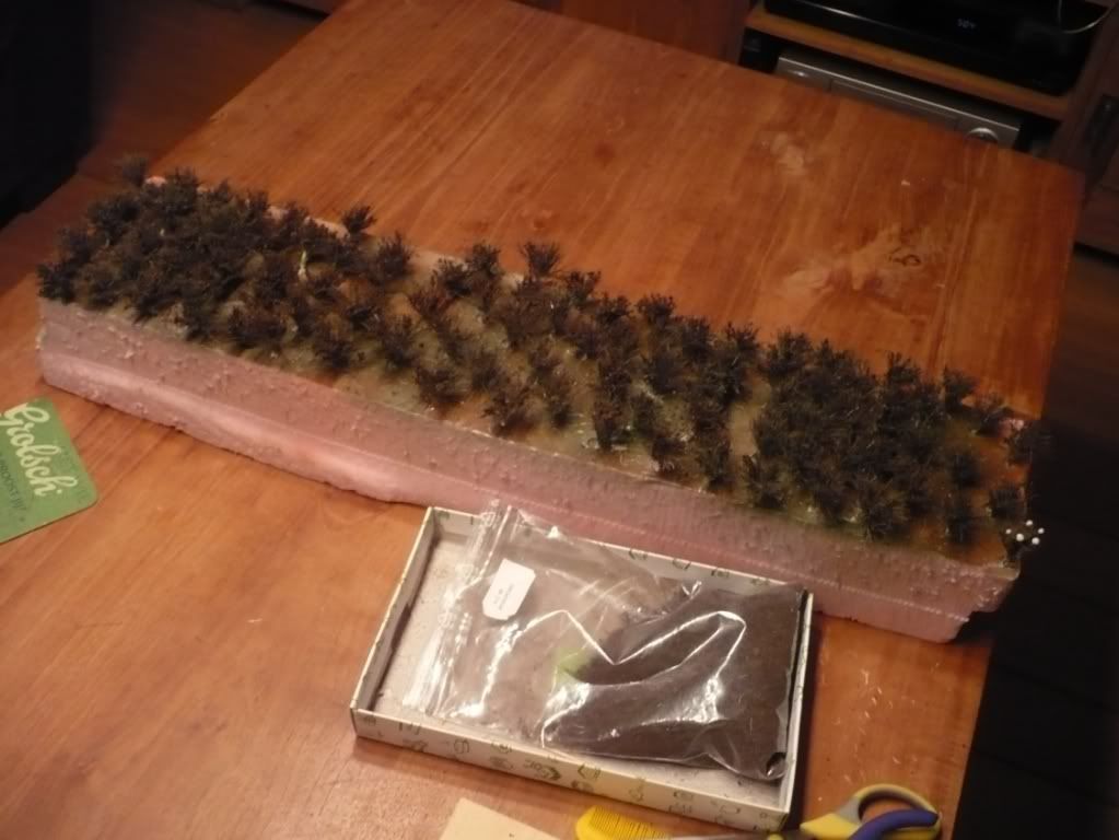

Wanda heeft afgelopen week weer wat extra katoenplanten gemaakt die inmiddels ook al verwerkt zijn. Hier nog op de productielijn:
En hier is feitelijk de railbouw zover afgesloten:

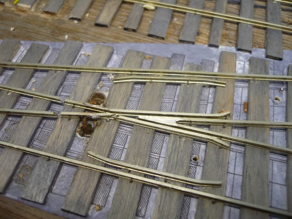

Zaterdag zou ik gaan bouwen op een van de dagen die wij met Team Mitropa houden. Maar door omstandigheden thuis kan ik slecht weg momenteel. Dus heb ik de zaterdag besteed aan een groot deen elektriek. 's morgens heb ik eerst nog de beide wissels van bak 3 voorzien van een wisselstelbalk:
En heb de puntstukken aangepast:

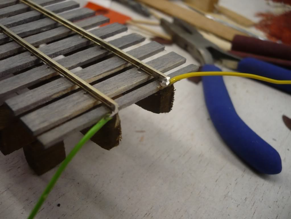

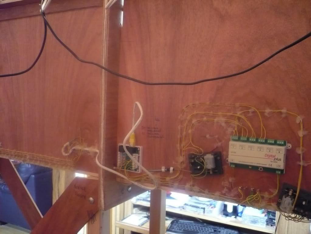

Voor de brug op de 2e bak heb ik al een aparte voeding gemaakt. Wilde dat eerst doorsolderen maar dat lijkt mij geen goed plan. Daarvoor deze van aparte voedingsdraden voorzien:
2 gaten geboord:
En dan komt dat zo op de plek straks als het water klaar is:
Een slechte en onduidelijke foto van de achterkant. Een deel lus ik door m.b.v. telefoondoosjes met een kleine stekker (niet de netwerkvariant maar de kleine gewone die bij telefoons wordt gebruikt). Tussen bak 2 en 3 komt een netwerk kastje waar ik met een netwerkstekker 8 draden over de bakken heen kan voeren. Heb er 6 nodig (2 digitaal plus 2 x 2 voor de wissels):

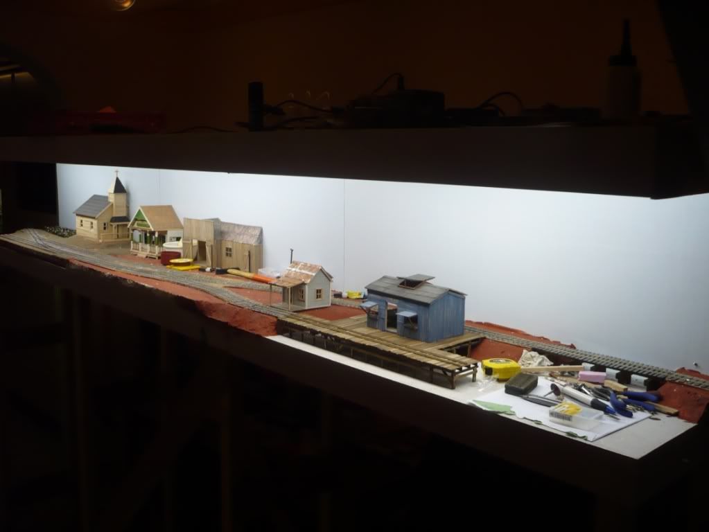

Dat is bijna klaar nu. Voor het laatste deel heb ik nu de 3 grote bakken aan elkaar gezet om deze week al het elektrisch en mechanische af te maken. Daarna gaan we volop aan de scenery. Heb over bak 3, 4 en 5 gisteren al even proefgereden, en dat zit wel snor.
Overzicht van bak 2, 3 en 4:

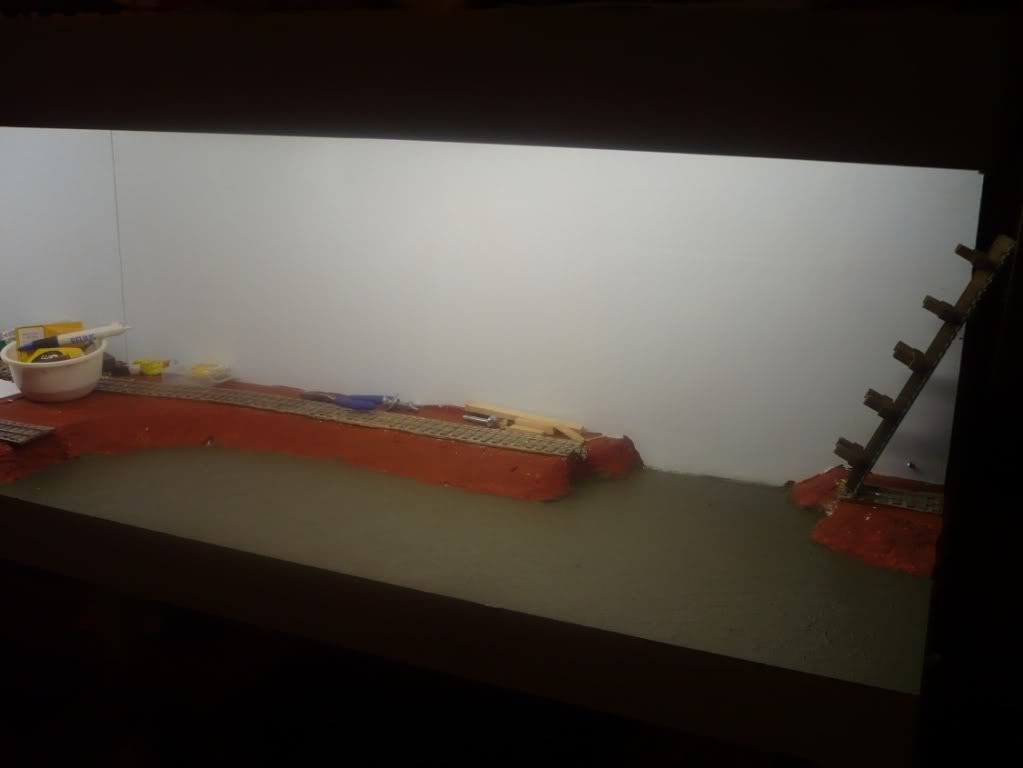

Testritje over de 3 grote bakken:
- http://www.youtube.com/watch?v=jgqChn1lDsc

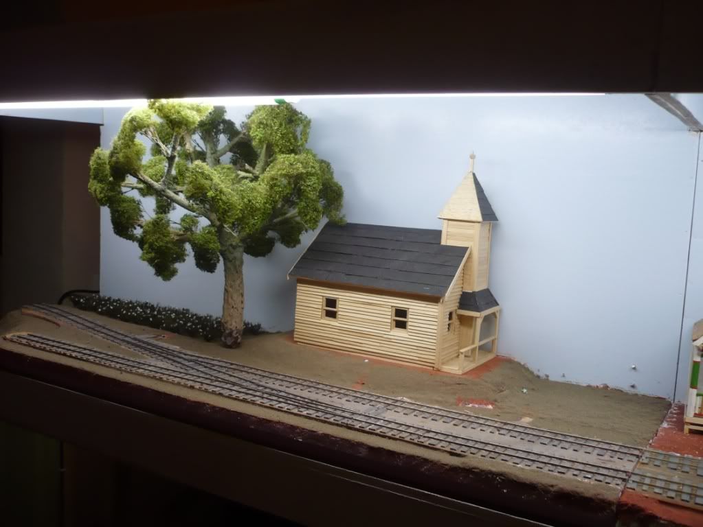

Gisteren nog een pasproef met de grote boom gedaan op bak 2. Mmmhh.... aardig ;):
Water dat Wanda net geschilderd heeft:
Kleur is waarschijnlijk nog iets te licht. Moet eerst drogen voor een duidelijk eindresultaat:
