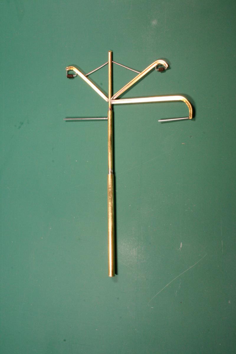

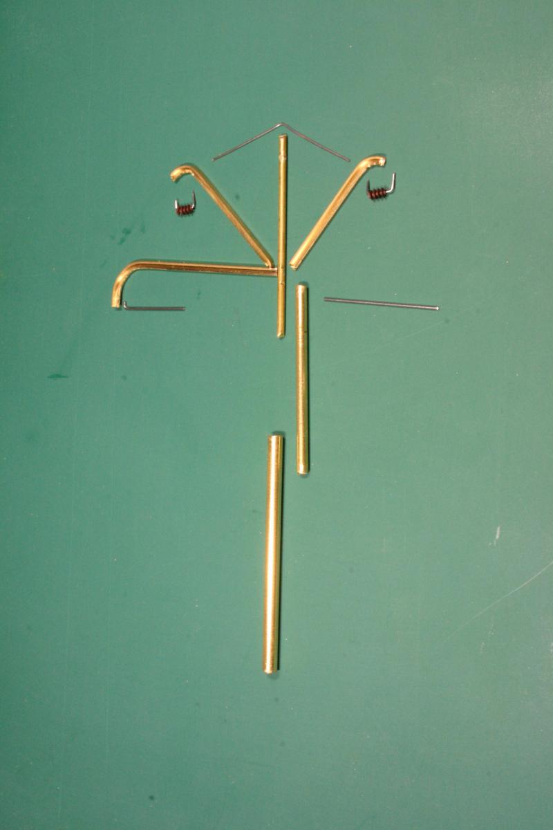

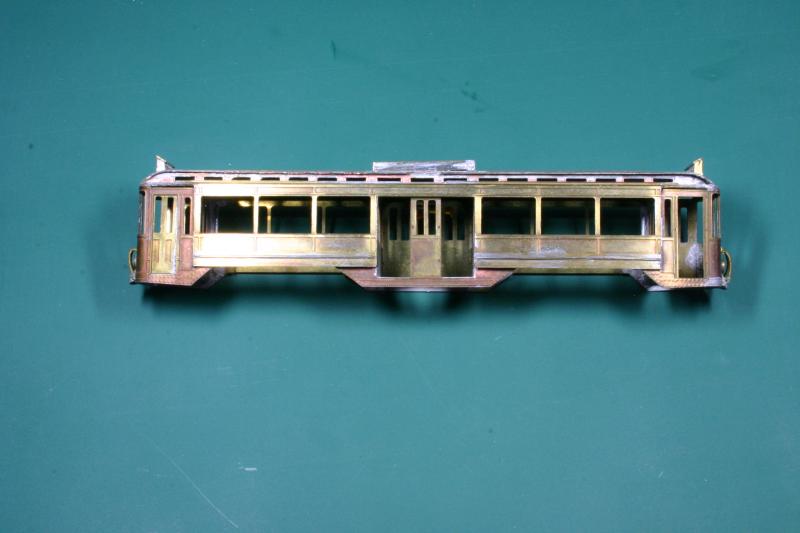

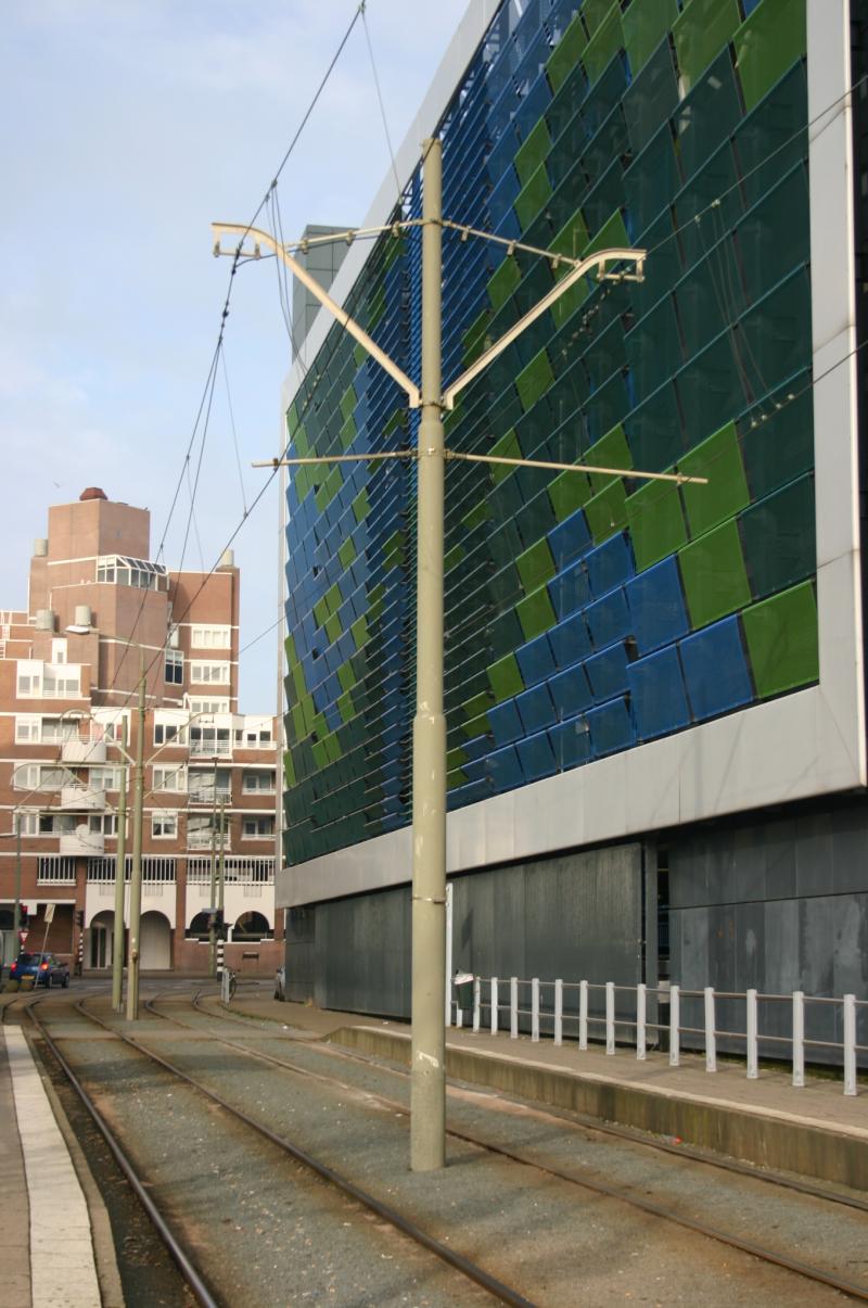

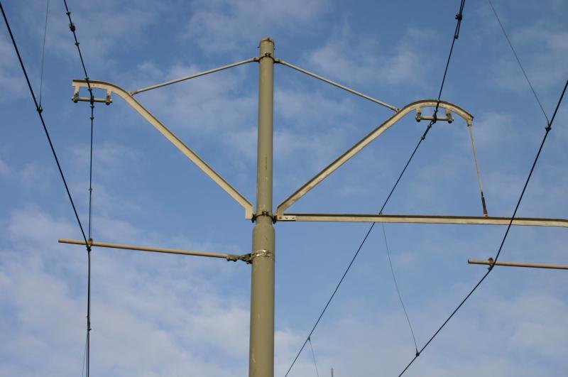

Bij het uitpakken van vele dozen kwam een bouwpakket van een HTM Buitenlijner tevoorschijn, al deels in elkaar, maar daarom gaat het nu niet  ;)
Als die klaar is, kan ie uiteraard niet onder een simpele waslijn of iets modernistisch zoals tegenwoordig in Den Haag hangt: neen er moeten typisch Haagsche Masten verschijnen! ::)

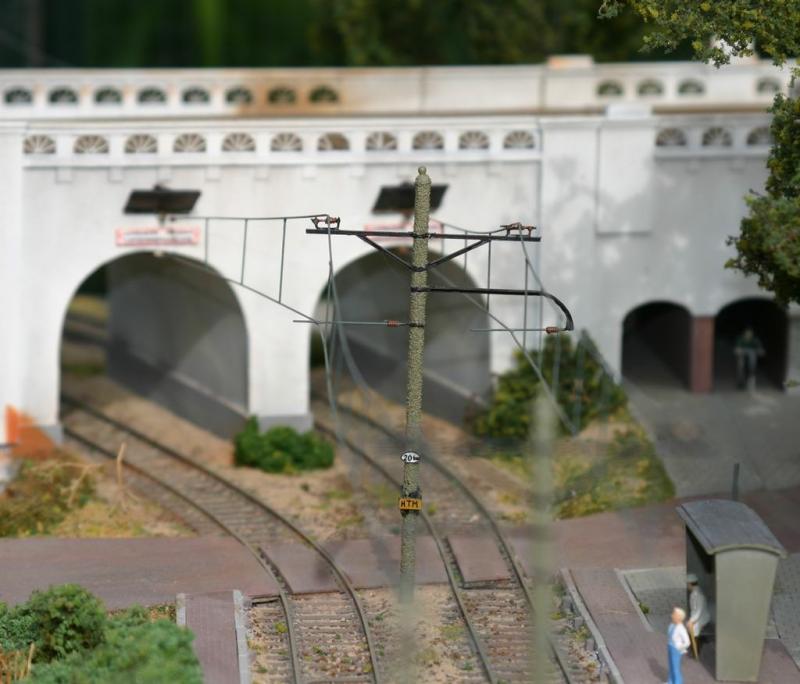

Op Trammeland stond Paul Roos met mooie trams onder echt haagse draad; van hem heb ik dan ook de maatschets van de diverse mastvormen gekregen en bij het Circustheater staat nog een aantal oude masten...
Met maatschets en deze foto's dus naar de Wapstad geweest en messingprofiel gehaald...

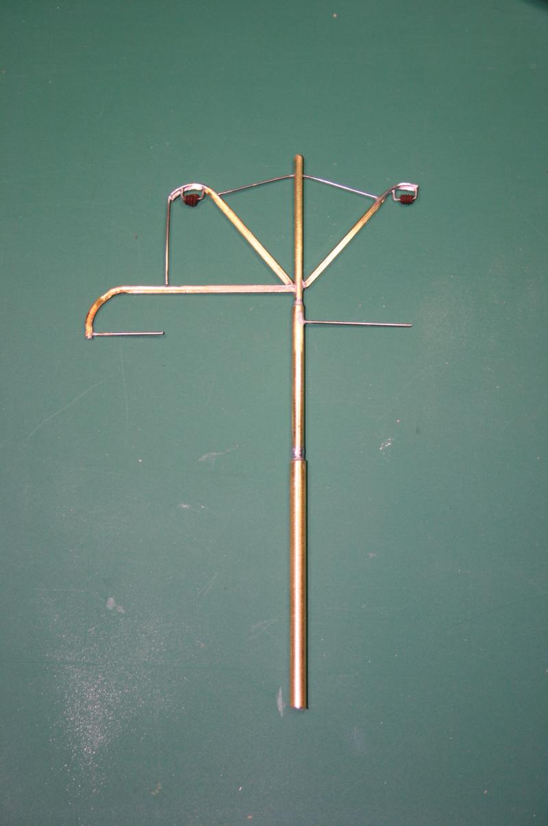

Het eerste experiment is met T-profiel 2x2, maar het lijkt mij toch nog wat grof  ???
In ieder geval vast onderdeeltjes geknipt/gezaagd
en in mekaar gesoldeerd
Voor een eerste poging lijkt het mij niet slecht... Commentaar? Tips? Opmerkingen?
Wordt vervolgd

Tja , dat ziet er inderdaad wat grof uit , maar verder een mooi mastje .
Paul gebruikt zelf voor de ophangarm 1mm rond (staat op de tekening , neem aan dat je dezelfde heb als die ik van hem heb gekregen)
Als je toch een T profiel wil gebruiken , zou dit dus 1mm moeten zijn (weet zo gauw niet of dit los leverbaar is)

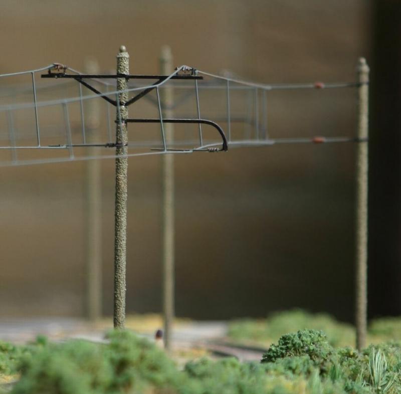

Deze zijn beduidend minder groef gebouwd.
SK

@ Ronald: We gaan inderdaad allebei van dezelfde tekeningen uit. Ik moet dus op zoek naar T 1x1   :D
     Ik heb in ieder geval wél 1,5 x 1,5 gezien bij de Wapstad
Ik ga weer vingertjes stoven  8)

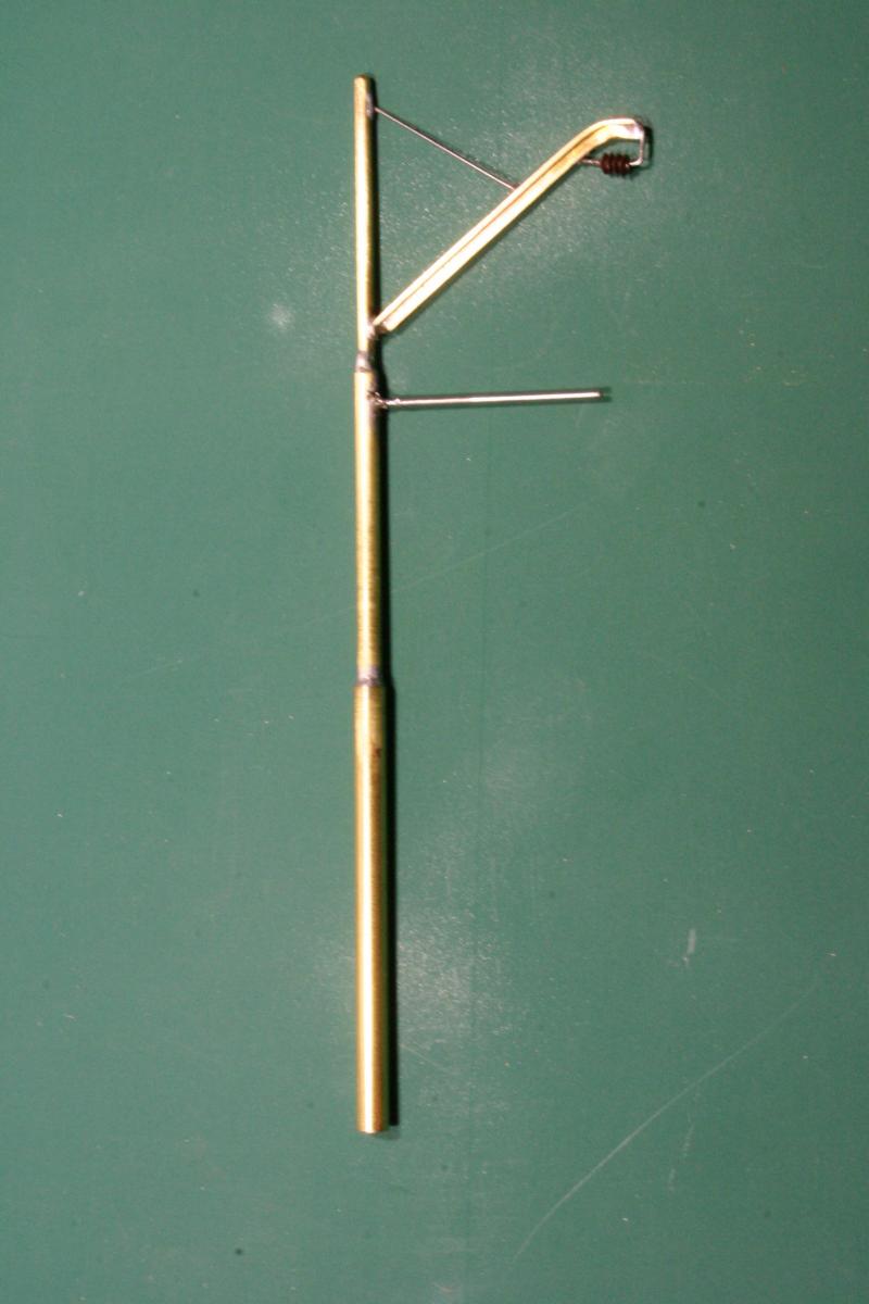

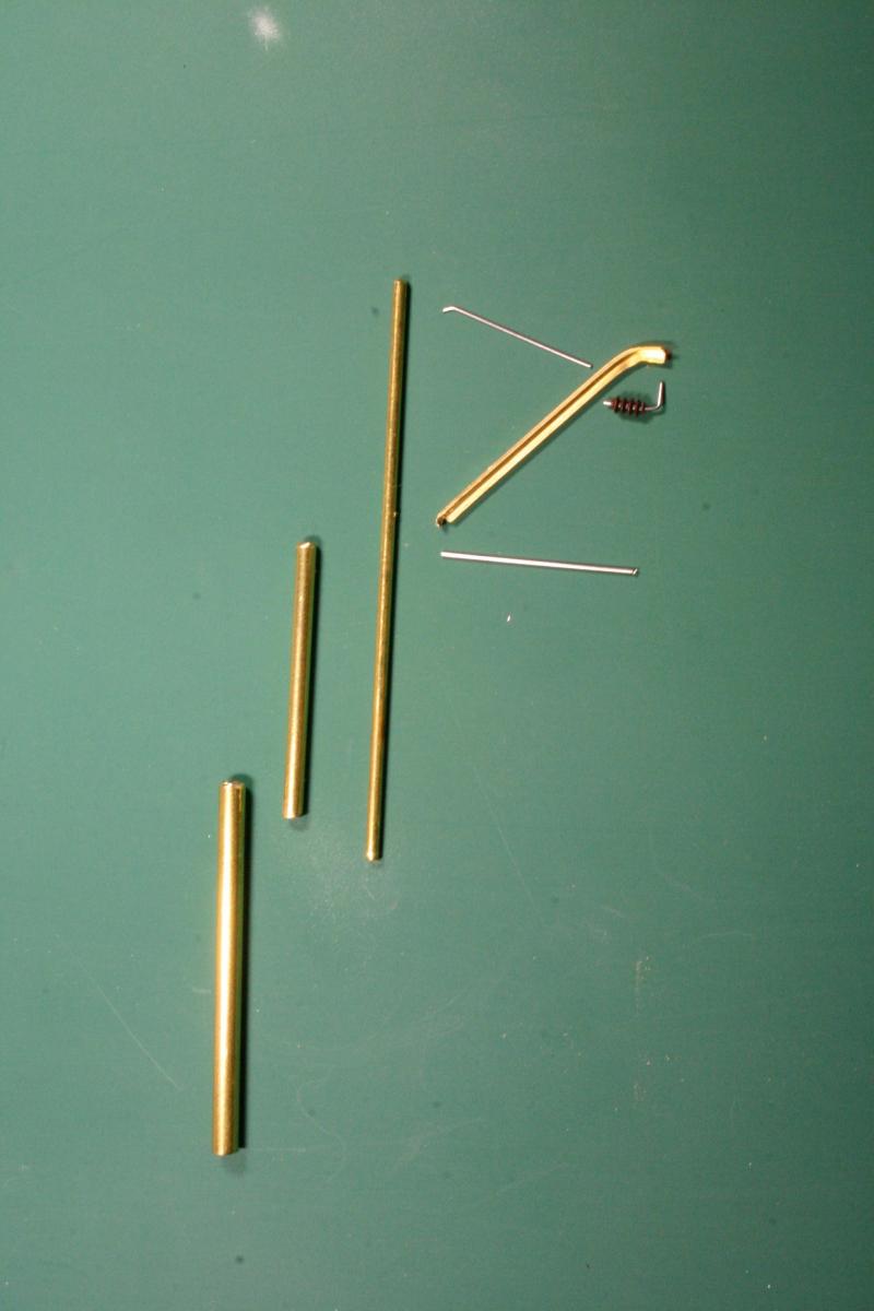

Omdat het even geen strandweer is  8) maar lekker verderknutselen:
Nu een dubbelspoormast:
In onderdelen
@ Ivo: bedankt voor de Link; volgens mij haalt mijn leverancier in DH/Rijswijk ze ook daarvandaan... Verder denk ik voorlopig dat T 1*1 wel goed zal zijn.
Ik zal bij het HOVM eens navragen of die de maten van de originele profielen ergens hebben genoteerd. (In een mast klimmen lijkt me niet echt handig :P, ze staan naast het politiebureau 8)  ::)
En Dit moet onder deze draad... ;D
de bout is weer heet, dus ik ga verder met bakken ::)
En ziehier het resultaat
Dinsdag misschien wel even kans om fijner T-profiel te halen, dan doe ik het hele verhaal nog eens (wat eleganter) over (y)

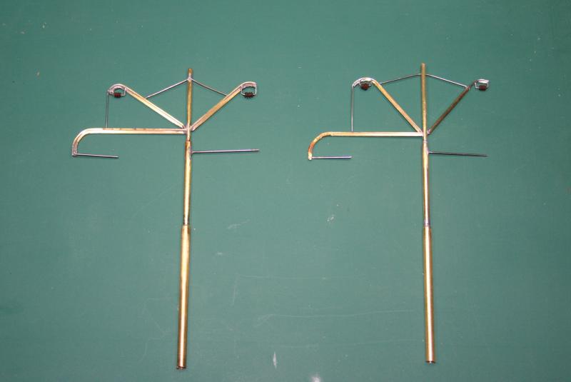

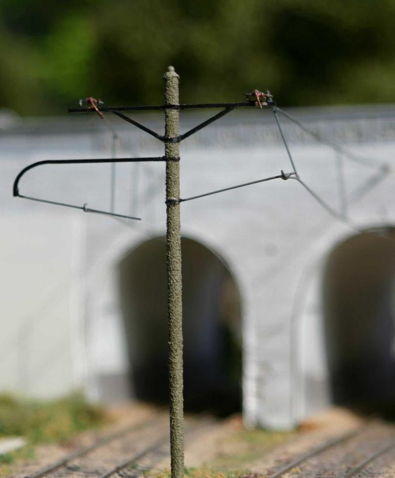

Tijd voor een volgend proefmastje:
T 2*2 oogt veels te grof  :-\ , daarover zijn we het wel eens, dus nu een poging in T 1,5*1,5:
Volgens mij is het totaalbeeld al beter  :), al krijg ik nu wel andere problemen  :o : bij het buigen vervormt en tordeert het profiel vreselijk...  :( Iemand tips (afgezien van: voorzichtiger buigen???  8) )
Als vergelijking nog even beide masten naast elkaar...
Graag weer commentaar en tips: het is me wel opgevallen, dat de juiste hoek van de draagarmen ont-zet-tend belangrijk is: als ik over een prototype tevreden ben, maak ik dan ook wel een soldeermal...
Morgen kan ik m'n T 1*1 ophalen, ook daarmee ga ik nog een proefje doen... :)
Wordt vervolgd

Het buigen van profiel doe ik in etappes , en dan steeds het profiel met een gasbrandertje heet stoken .
Als je ziet dat het profiel gaat torderen , of wil gaan vouwen , dan opnieuw heet stoken.
Hierna kan je eventueel corrigeren , en/of verder buigen
misschien heeft iemand anders een betere oplossing , maar dit gaat nog steeds het beste
ps) ik werk zonder mal , maar ik gebruik de 1e steeds als voorbeeld , deze leg ik er op en dan weet ik of de volgende goed is

Frans,
Wat er gebeurt met het torderen is dat als je het T-profiel buigt met de 'lange poot' van de T naar binnen, dan probeer je de poot te stuiken, wat veel lastiger is dan rekken. Daar zou je een paar oplossingen voor kunnen verzinnen. De beste is waarschijnlijk een ronde mal maken van 2 metalen platen met een tussen afstand van de dikte van de T en hiertussen de T van het profiel te leggen en dan het profiel over de ronding van de mal heen te duwen, zorgvuldig de poot van de T steeds tussen de mal duwend.
Een andere methode kan zijn de poot van de T voorzichtig V vormig in te vijlen of met een figuurzaagje in te zagen. Het nadeel daarvan zal zijn dat het profiel niet mooi rond buigt, maar in kleine rechte stukjes met hoekjes zal buigen.
Ik zou methode 1 proberen, maar die is wel iets bewerkelijker.
Ivo
P.S., ik bedenk nog een, misschien bewerkelijker, methode. Neem een I profiel ipv een T profiel en buig deze mooi rond een mal en vijl vervolgens de onderkant van de I eraf
« Laatst bewerkt op: 22 November 2010, 22:29:41 door Ivo tB »

Die 2e methode (inzagen) heb ik ook geprobeerd , met bedroevende resultaten (dan veel uitval , omdat na het inzagen en hierna buigen het geheel erg kwetsbaar is , weer dichtsolderen gaat niet echt mooi)

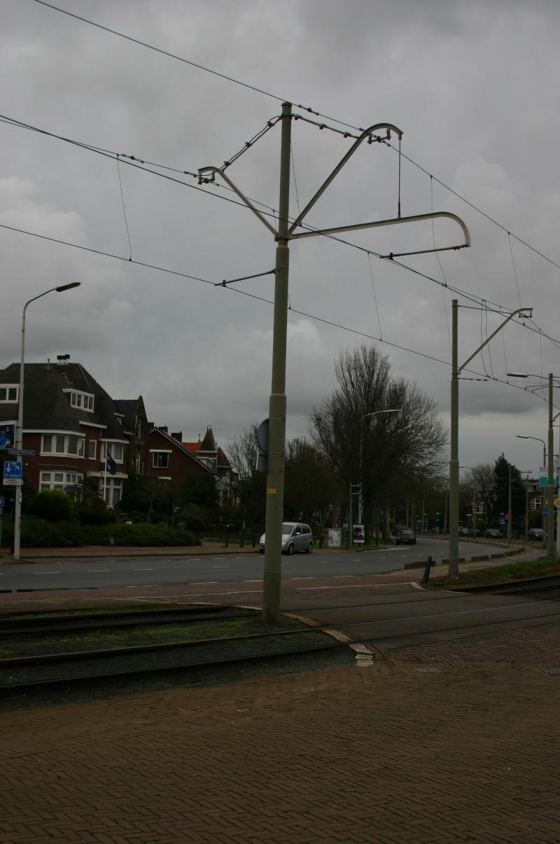

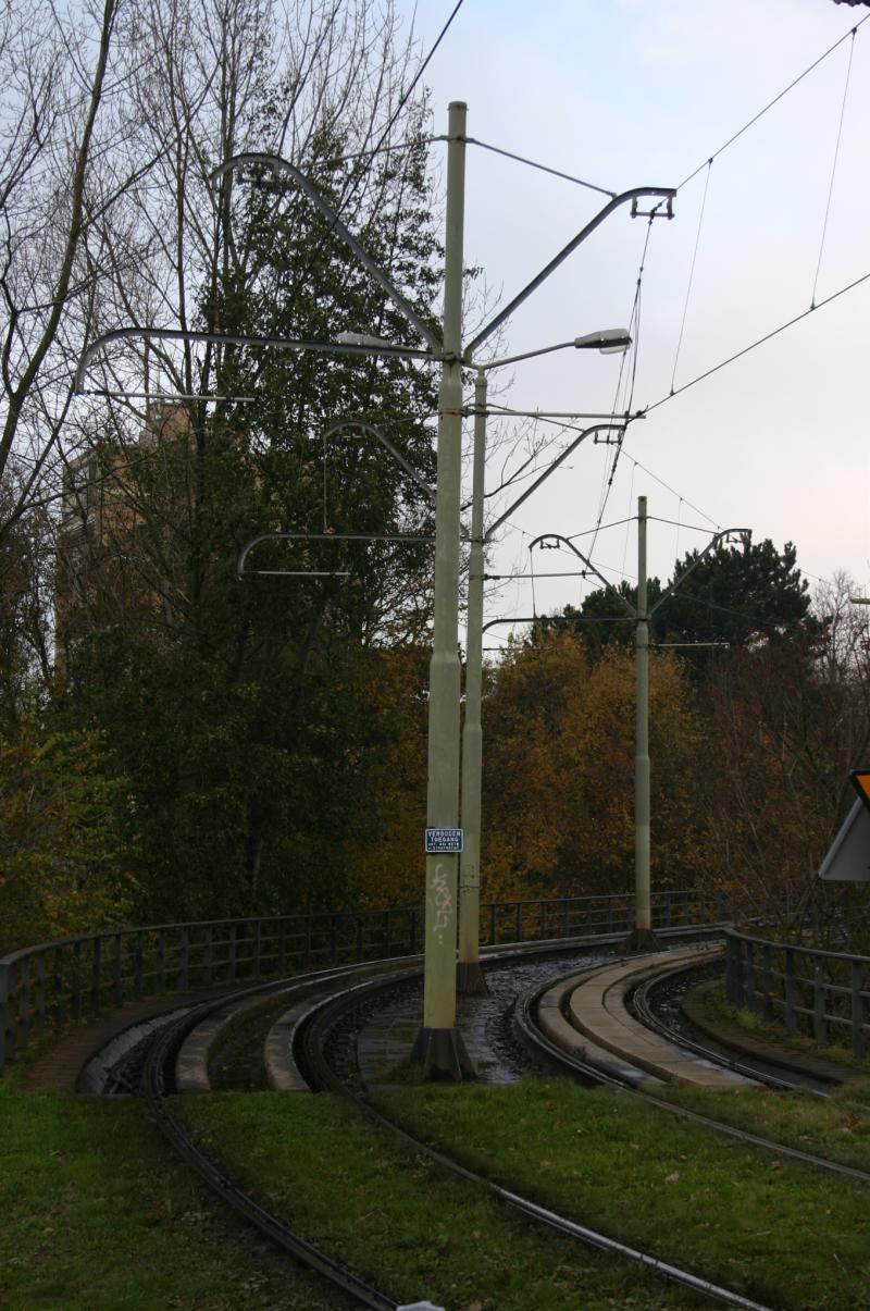

O ja: ziehier de Grote Voorbeelden:
Let maar niet te veel op de omgeving; die is stuitend  :(
En ook op de trambrug bij Madurodam staan nog "fatsoenlijke" masten:
En tenslotte:

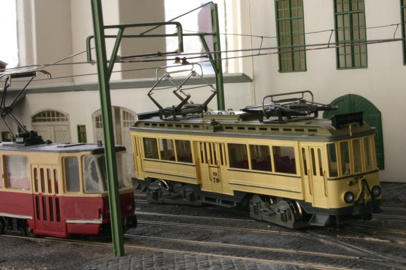

Na een zeer grote revisie door een extern bedrijf (het was meer nieuwbouw) heeft HTM Buitenlijner 75 terug in Klapwijk en heeft haar eerste wankele schreden buiten de werkplaats gezet... De Bovenleidingsmontagefirma is nog vlijtig bezig de ophanging aan te passen voor trolleybedrijf...
De KT4D van de VeK Bährenfelder Verkehrsbetriebe kijkt dom toe...
