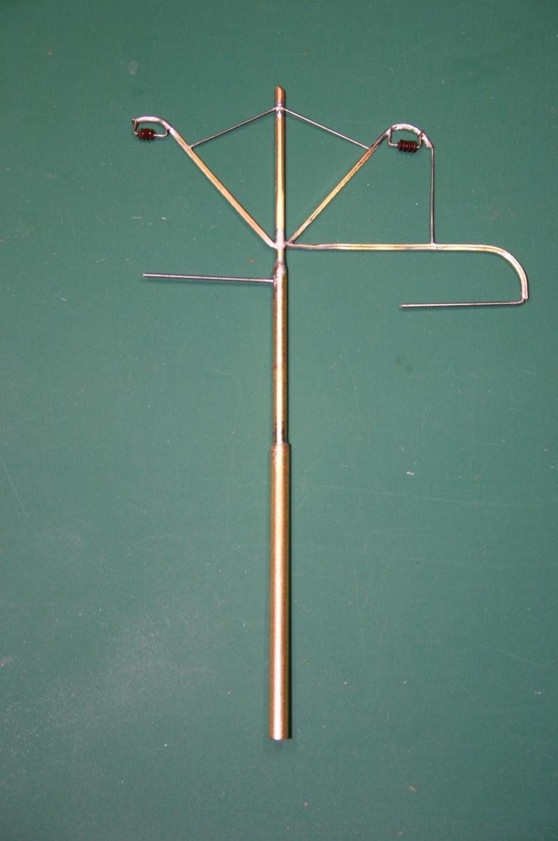

Nee sorry, HTM 75 is een volledige Philo; ik heb alleen het wagennummer aangepast. Ik ben bang dat mijn zoon (die andere poster) gelijk heeft: er is nog niet veel veranderd: ik heb me even op de mastjes gestort. De bout is heet; het profiel is aanwezig: derde proefstuk met T 1*1
@ Ivo: Ik weet niet of ik dit wilde horen
, maar waarschijnlijk heb je gelijk: een buigmal maken is waarschijnlijk het "minste werk", ik ga jouw raad en die van Ronald1956 combineren: ik stook het profieltje warm en leg het dan in een buighulpstuk...

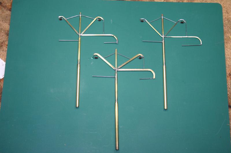

De derde proefmast is klaar: T1*1
Ik ben tevreden, dat ik ook hieruit een mast heb weten te fabrieken, maar heb nu alle drie naast elkaar liggen en "weet het even niet":
T 2*2 is te grof, buiten kijf, maar welke lijkt nu beter: T1*1 of T1,5*1,5??
Graag eerlijke meningen: Links, Midden, of Rechts?

Mijn keus zou de T 1 * 1 zijn, dus rechtsboven. In model is het gauw te grof, maar die rechtsboven komt goed over.

ik ga ook voor 1*1.

Rechts boven.
