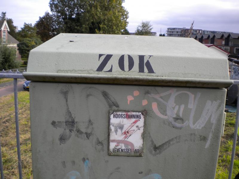

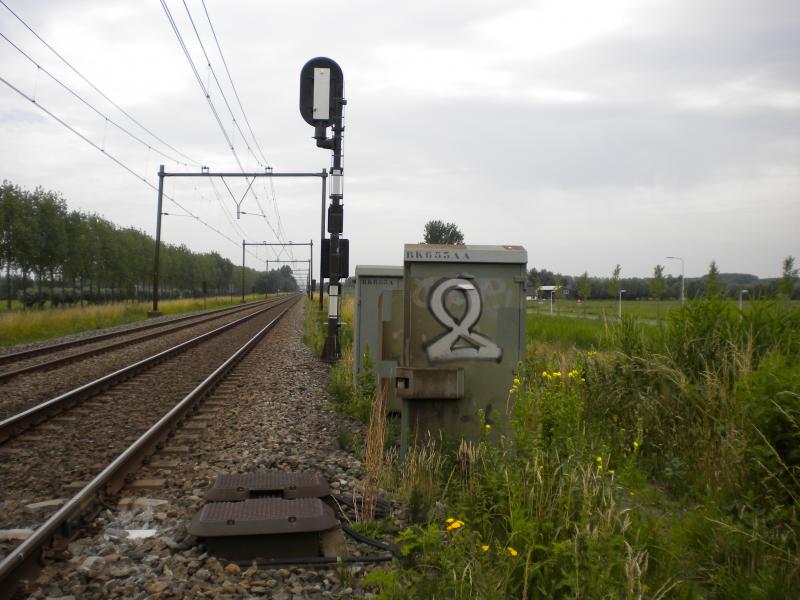

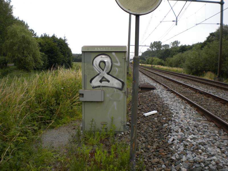

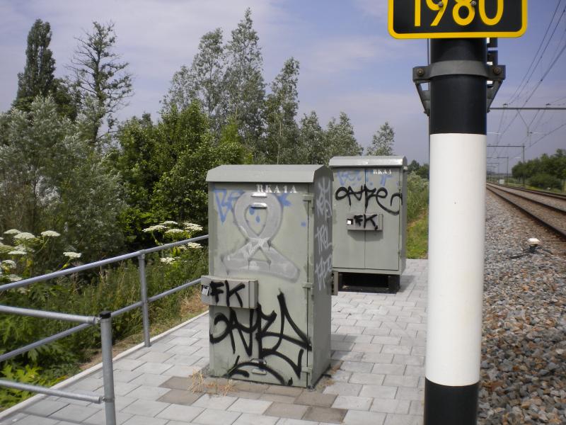

Deze foto heb ik toeval ook gemaakt.

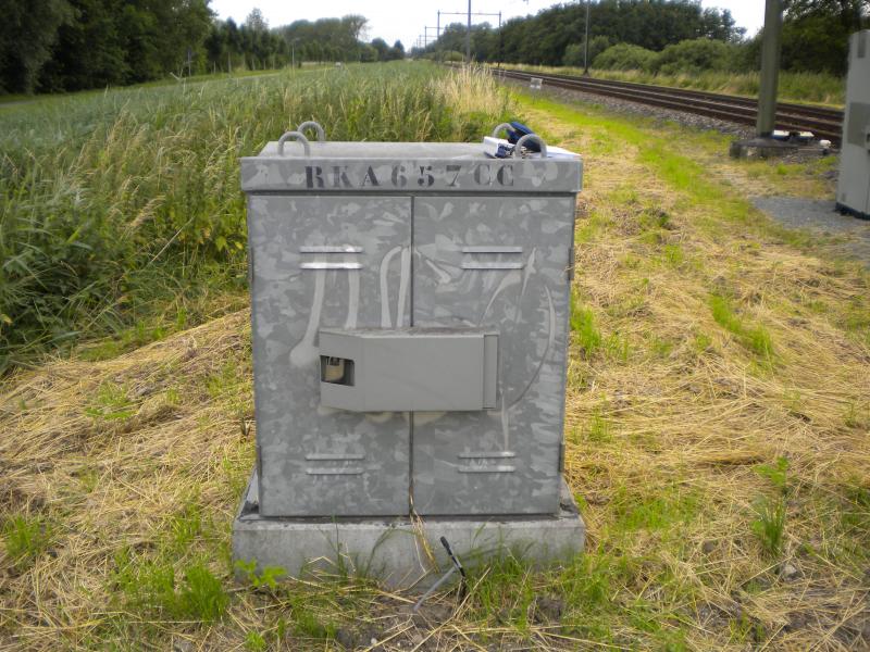

. Het is een omgebouwde Hoogspanningkast tot een ZOK kast. Die verbind een IB-kabel door. Een kast vol met amerikaanse klemmen.

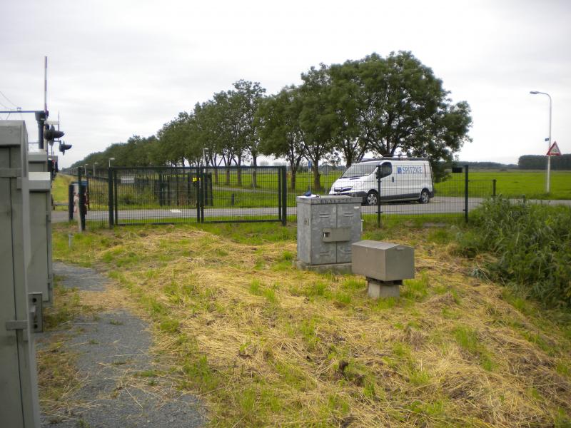

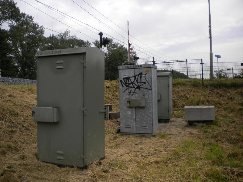

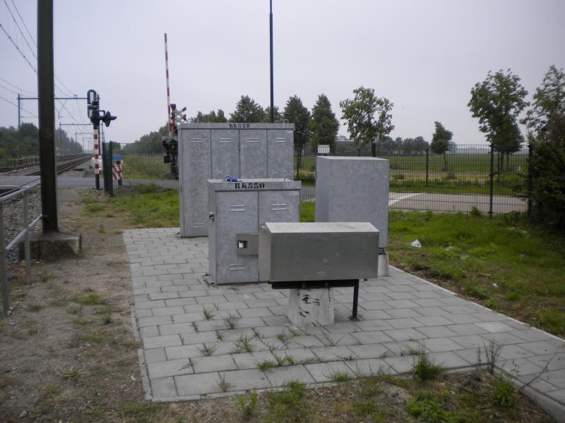

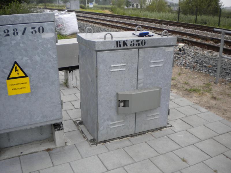

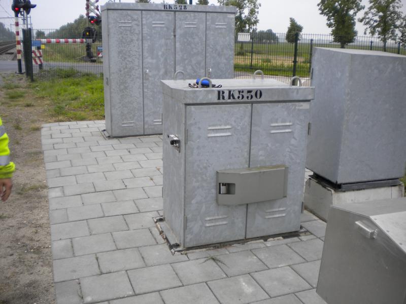

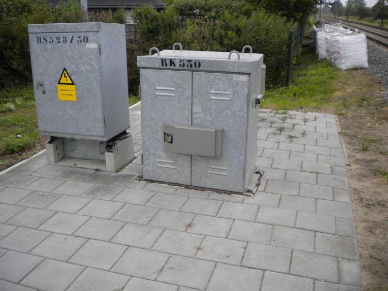

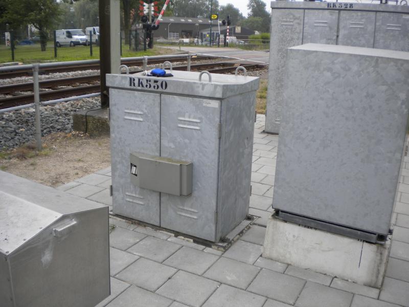

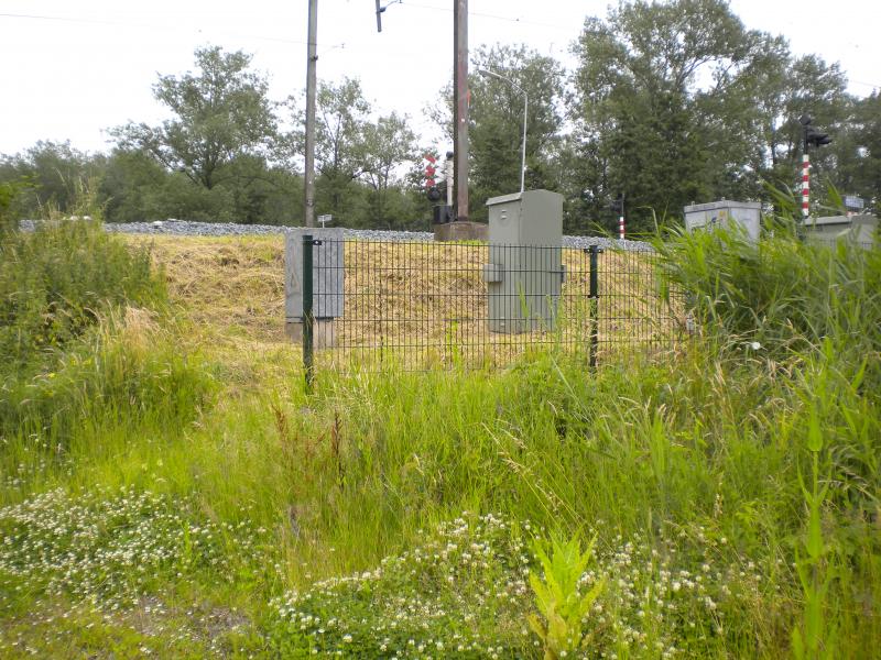

De kleine RK 530 is een LSO kast, puur voor de Overweg installatie. De kast er naast is een HS kast(Hoogspanningskast) De kast voed de Relaiskasten 528 en 530.

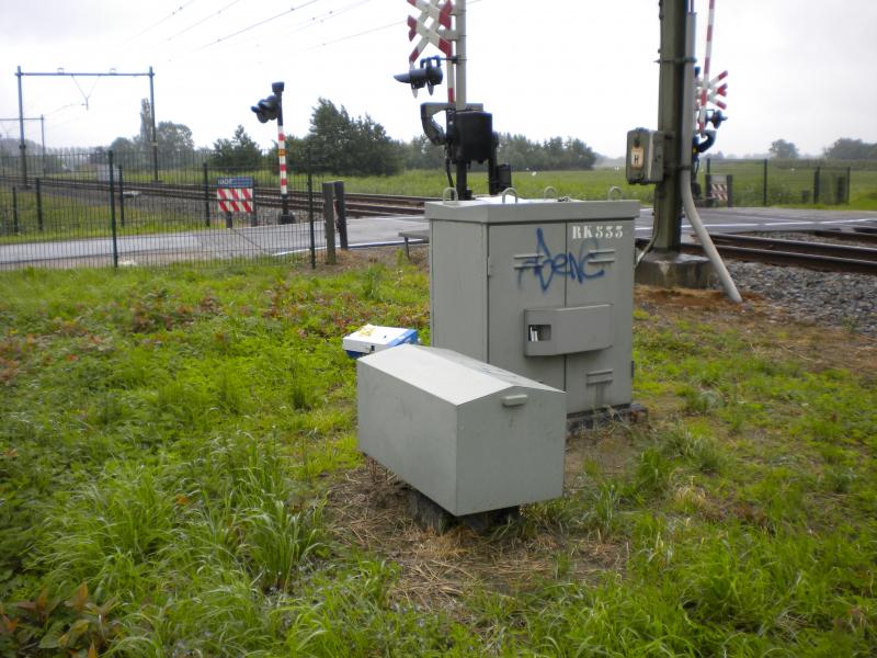

Die kleine liggende kast achter de LSO kast RK 530 is een Batterijenkast of wel een Hondenhok.

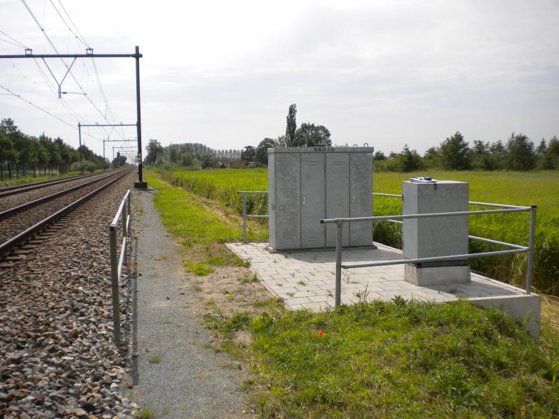

De grote RK 528 met die 4 deuren daar zit de Spoorbeveiliging in. Sectie beveiliging en Seinbeveiliging.
Als je daar foto's van wil zien, dan kan dat. Maar op een modelbaan wordt dat wel een beetje klein en je kast moet open kunnen. Misschien de volgende modelrelaiskasten generatie.

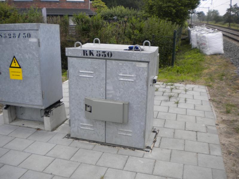

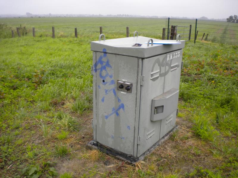

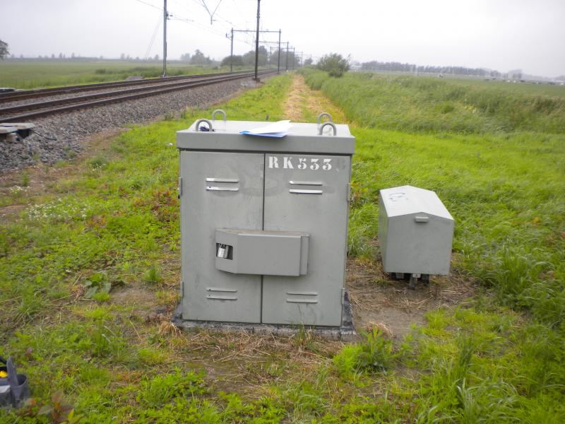

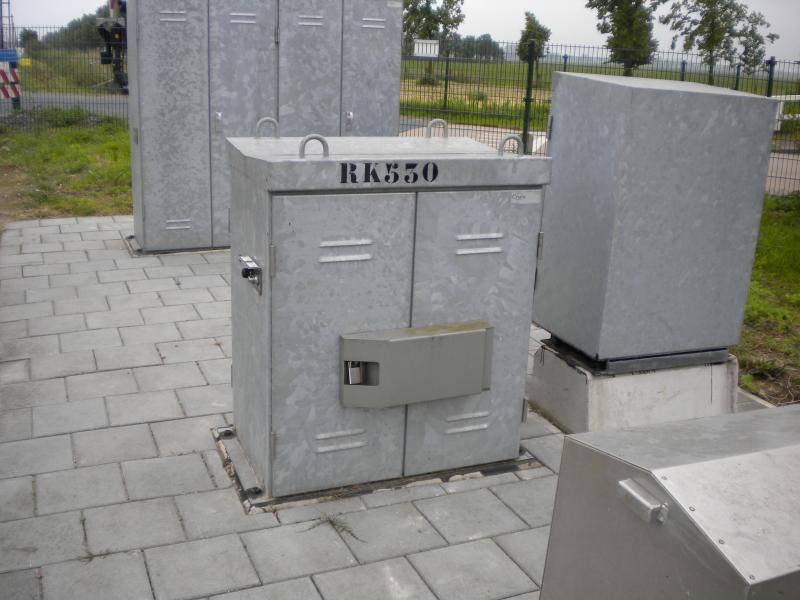

De LSO kast RK 533 staat alleen bij een overweg. De kast wordt gevoed en bestuurd van uit de RK 536 die een eind verder op staat.

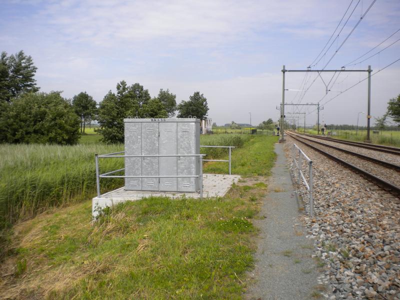

RK 536 en HS 536 met hek werk. Zo dat ik als monteur niet zo maar het spoor kan op lopen. Ik kan er veilig werken zonder een Grenswachter.

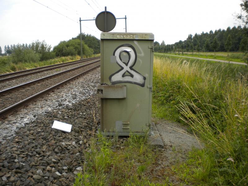

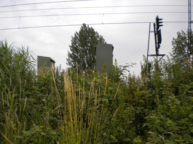

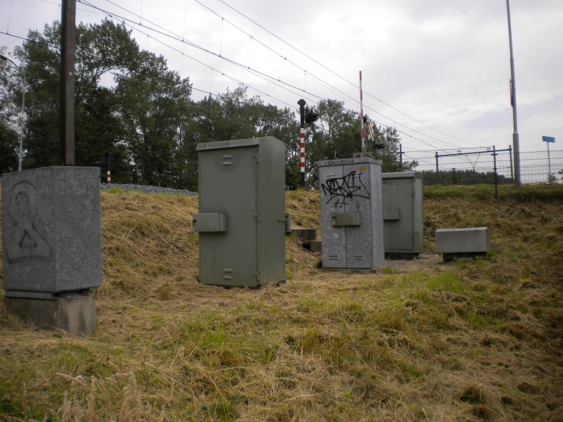

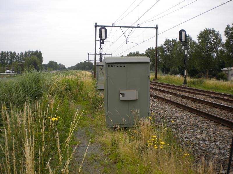

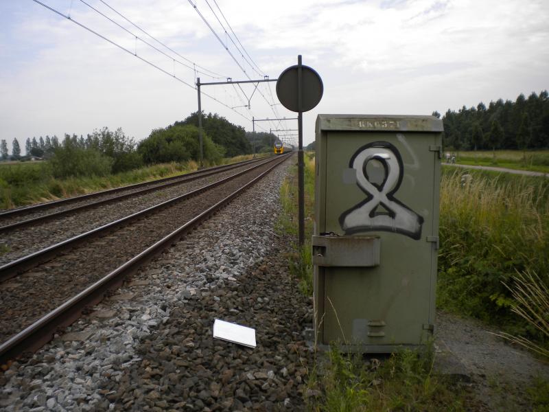

Oudere type Relaiskasten RK A1 en RK A1A. Hier zit ook de Spoor en Sein beveiliging in.

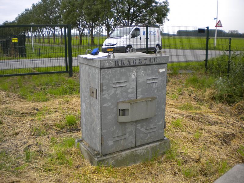

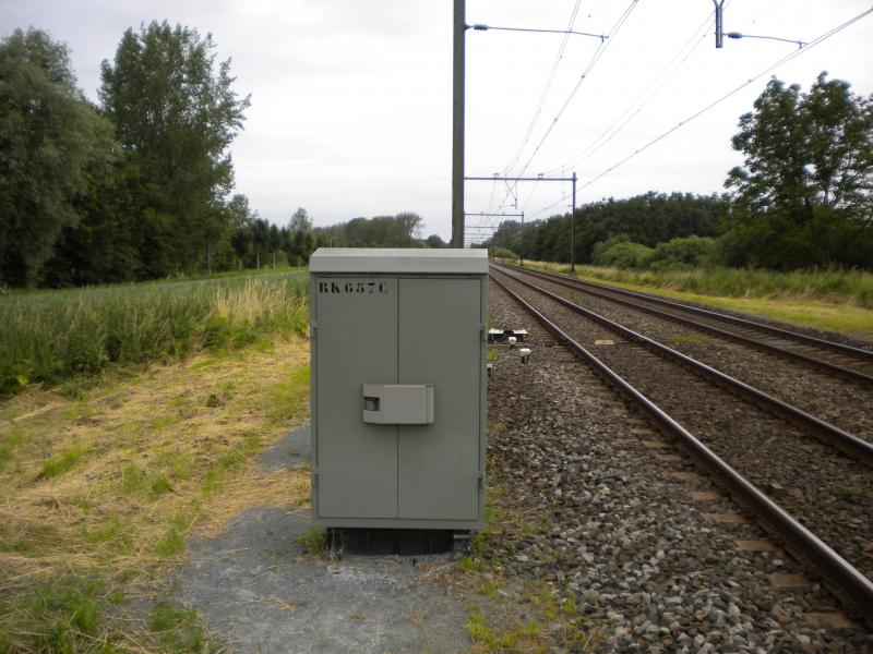

PS de foto's zijn op de lijn van Utrecht naar s' Hertogenbosch.

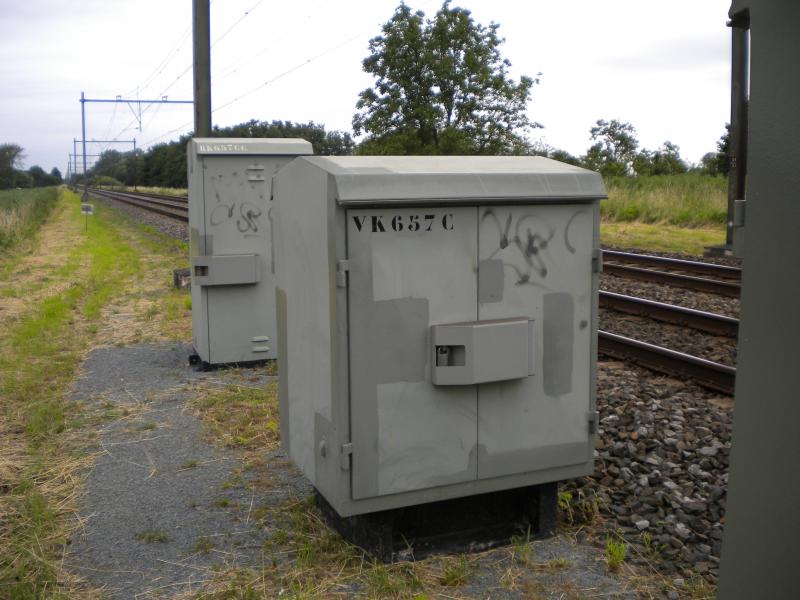

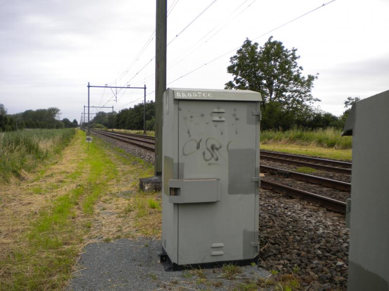

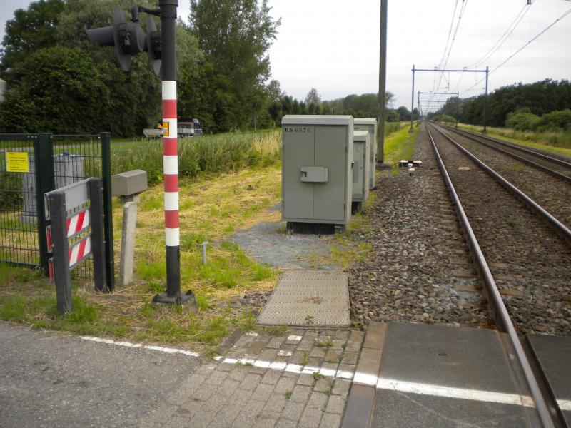

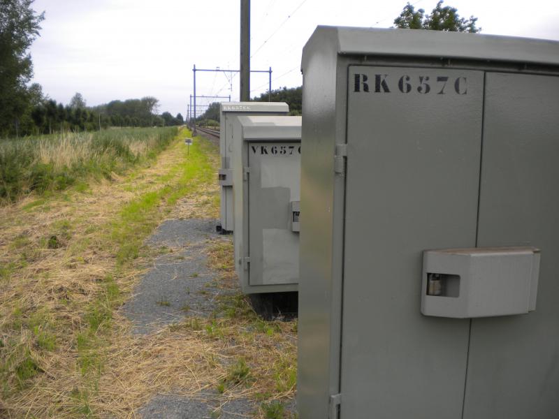

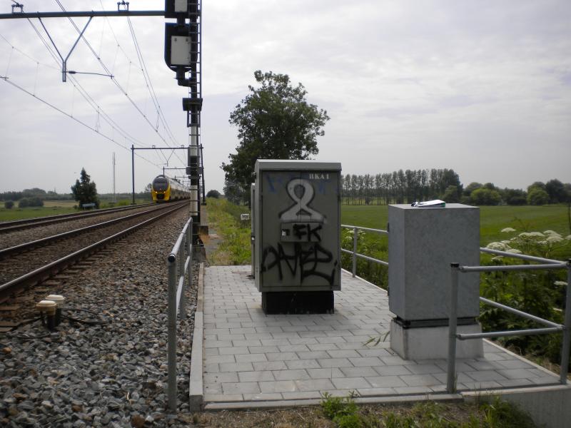

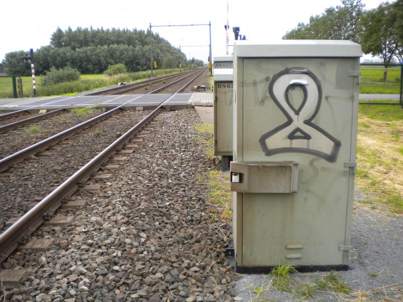

Tussen de Relaiskasten staat een voedingskast VK 657C. Als een foto verder kijkt zie je op de achterkant van de kast HS 657C staan. Aan die kant komt de 1,5 kV voedingsspanning binnen en via de andere kant gaat het naar de Relaiskasten toe.
Er zit in de voedingskant een gelijkrichter en zekeringen en wat batterijen in.
Ik denk dat ik er nu wel verloopig genoeg kasten heb laten zien en ook hoe ze langs de baan staan.
De laatste foto's zijn genomen tussen Culemborg en Geldermalsen.

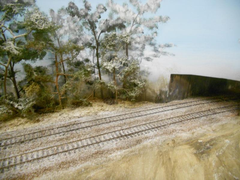

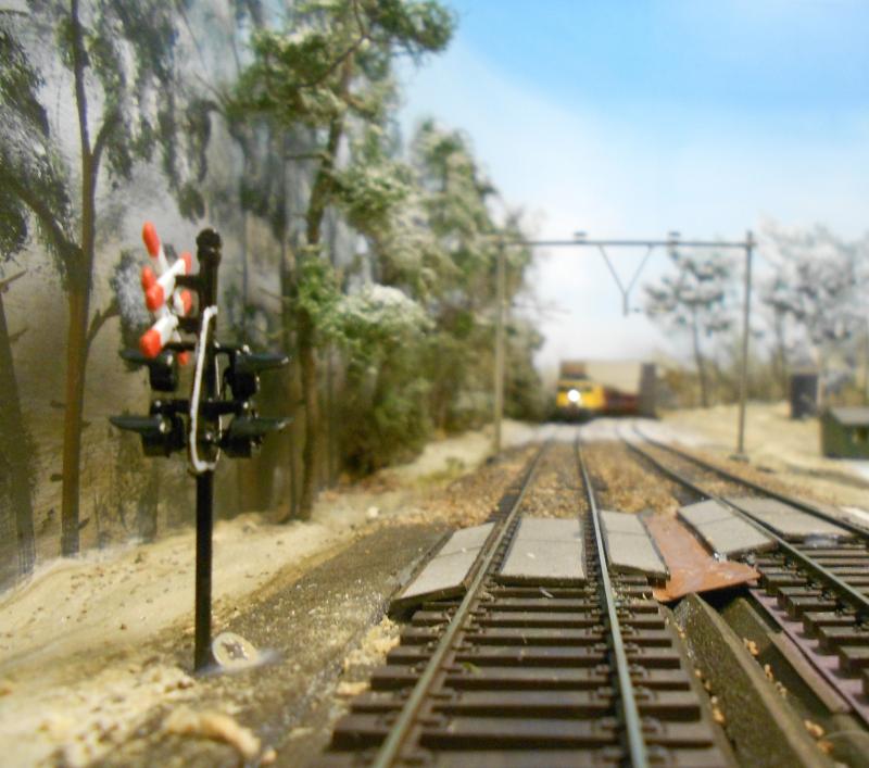

De NS heeft de winterdienstregeling ingezet:
Ik had het ballast met de airbrush nog een zwart/bruine waas gegeven en vervolgens de sneeuw aangebracht. Ik ben wel tevreden met het resultaat.

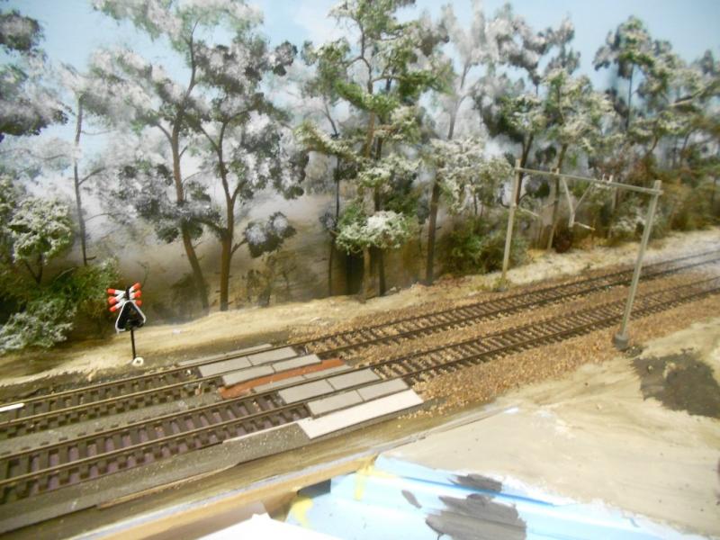

Ondertussen word er druk gewerkt aan de overweg:

Hallo Benno.
Het ziet er goed uit.
Ik zal wel in de overwegplaten 4 kleine gatjes tekenen. Zo dat het lijkt, dat een krol de platen er in heeft gelegd met een ketting met aparte hakken.
Heb je een overweg bij jouw in de buurt liggen (in het echt). dan zie je die gatten zitten in de hoeken van de platen.

Zorg dan in elk geval dat de AKI de goede kant oplicht,nu staat deze de verkeerde kant te waarschuwen voor aankomend trein verkeer
(andersomdan je laatste foto isgemaakt)

@Sebas,
Ga ik nog doen, bedankt voor de tip!
@tijgernoortje,
Ik snap je niet geloof ik, de AKI staat zo goed toch?

Hallo Benno.
Je AKI's staan goed hoor. Als aan de AKI paal aan beide zijdes lampen hebben hangen.
Een pagina terug staan op een foto van echte AKI's, daar zitten aan beide zijde lampen.
Dan klopt het verhaal.
Gr Sebas
Berichten: 12264
Re: Westerweel (HO, Brabant, 1985-1995)
Reactie #147 Gepost op:
26 November 2013, 07:56:42 »
Juist om wat Sebas zegt,begon ik over die AKI.
Kan namelijk niet zien of daar nou aan 2 kanten lampen aanzitten op die foto.
Als ze maar aan 1 kant zitten zoals de foto laat zien,dan staat de paal verkeerd om

26 November 2013, 08:15:08 »
Kijkend naar een aki in het
echt
, kan je zien dat de aki goed staat. Het andreaskruis is gericht op het wegverkeer. Ik ga er ook van uit dat dit model correct is nagebootst. Maar mocht dat niet het geval zijn, mocht er maar aan 1 kant verlichting zijn, dan zou ik vanuit het gezichtsveld van het publiek ook kiezen voor deze opstelling, omdat de verlichting ook vanaf de installatie van de overzijde van het spoor zichtbaar is.
Ook zal dan het andreaskruis achter het schaduwbordvallen, en dat hoort zichtbaar te zijn vanaf de wegzijde, niet vanaf de spoorzijde.

26 November 2013, 08:40:55 »
Nou tijgernootje, ik kan je geruststellen hoor, aan beide kanten zitten lampen. Maar de oplettende kijker had dat op pagina 8 al gezien
Maar hier nogmaals het bewijs:
Let wel, de lampen aan de straatkant zijn niet werkend, omdat die alleen maar tegen de achtergrond zouden schijnen.
Bij de 2e AKI die ik nog moet maken wil ik werkende lichten aan beide kanten maken.
