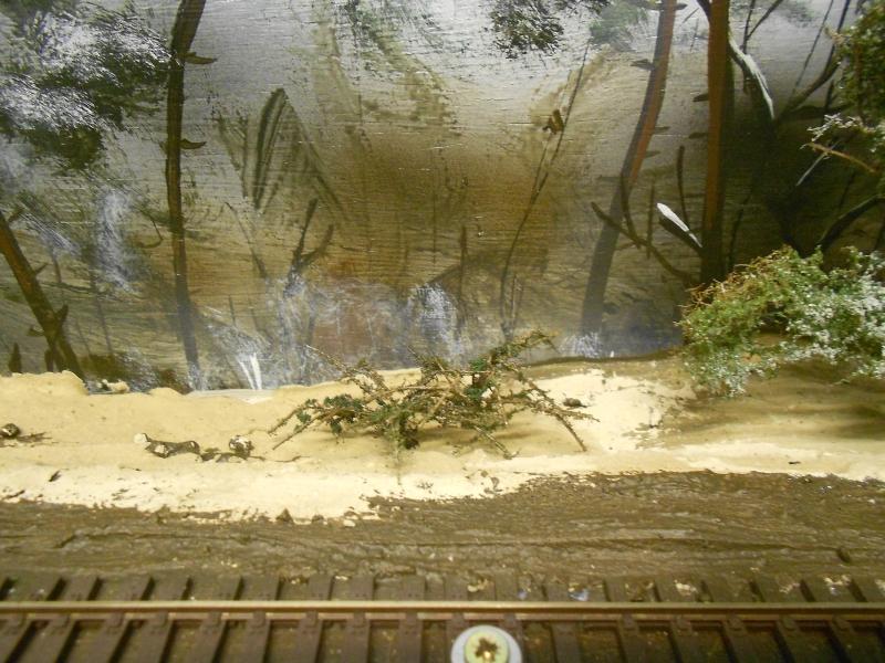

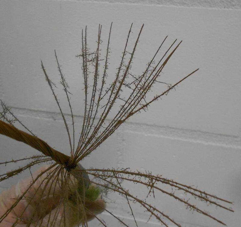

Ja, dat vermoede ik al, bedankt voor het meedenken tijgernootje
Ik had graag aan de overkant van het spoor wat braamstruiken staan. Helaas is dat niet zo te koop zover ik weet en ik kon online ook niks vinden dat iemand ze zelf gemaakt had. Dus ik ben zelf eens wat gaan klooien.

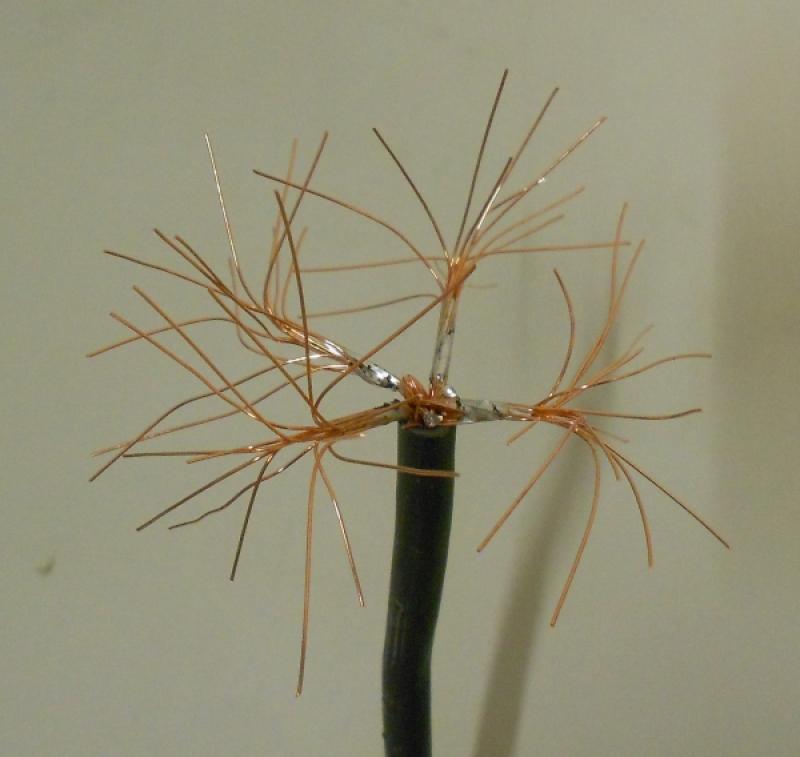

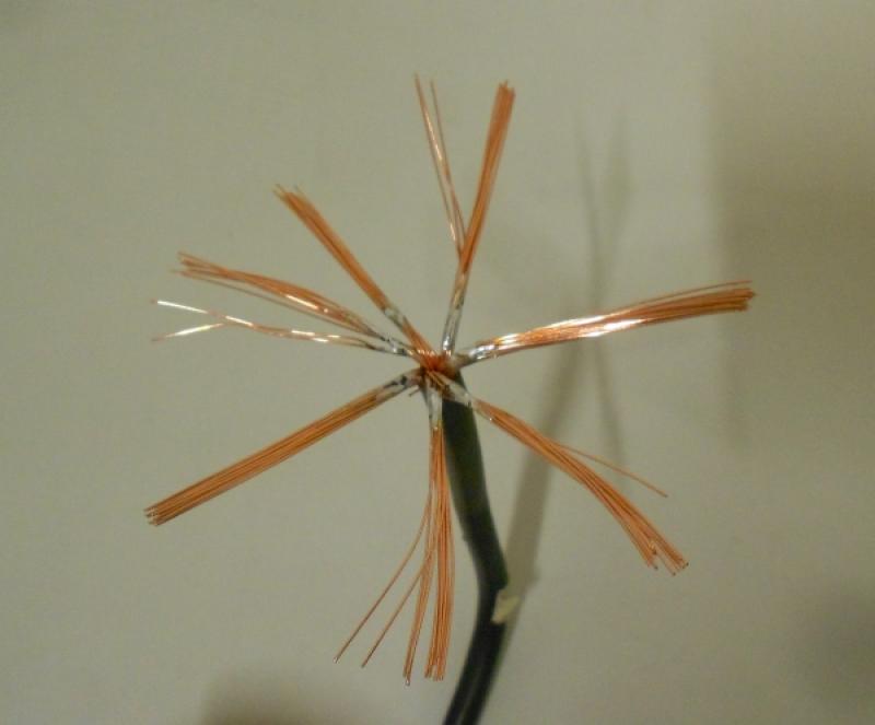

Ik ben gestart met koperdraad uit een soepele kabel.
Ik heb verschillende stukjes aan elkaar gesoldeerd
Daarna heb ik de helft eraf geknipt voor later gebruik zodat ik nog 4 struikjes over heb:
Nu had ik wat lange vezels nodig.., maar die had ik niet. Nu las ik pas dat Grove Den ooit een carnavalspruik verknipt had om aan lange vezels te komen. Nu had ik dat ook niet, maar het leek me ook wel toepasbaar op een oude kwast:
Vervolgens heb ik de boel ingespoten met spuitlijm en enkele lange vezels erover gestrooid. Daarna nog een keer ingespoten en grasvezels erover gestrooid:
Daarna heb ik het geheel ingespoten met bruine lak en een nachtje laten drogen. Vervolgens weer de spuitlijm en dan wat groene vlokken:
Nu nog een bruin waasje er overheen en toen heb ik de 4 struikjes losgeknipt en 2 ervan op proef geplaats:
Tja.., het resultaat is nog wat teleurstellend. Ik heb meer het idee dat ik naar 2 dikke parende spinnen zit te kijken
Ik moet eronder meer takken en bladeren hebben eigenlijk. De struiken die ik afgeknipt heb ik stap 2 heb ik wat meer volume van onder gegeven. Deze liggen momenteel te drogen in de bruine lak. Daar kan ik een volgende keer meer verder.
Ook heb ik wat losse takken gemaakt om er eventueel bij te steken:
Volgende keer meer over de braamstruik, en hopelijk met meer succes...
Ondertussen ben ik ook aan het ballasten geslagen. Ik had het nog nooit gedaan met voorstrijk, dus ik het eerst wat geoefend in de railspiraal
Toen ik tevreden was met het resultaat na een paar keer heb ik een klein stukje van de baan gedaan:
Dit ligt nu te drogen. Het ballast is nog een bonte verzameling van kleuren, maar daar komt nog een bruine waas overheen om de kleuren meer naar elkaar toe te strekken zoals bij het grootbedrijf. En vervolgens weer een laagje sneeuw uiteraard. Mijn proefstukjes in de railspiraal heb ik inmiddels al besneeuwd. Omdat de natte vernis de sneeuw wat transparant maakt heb ik hier nog geen foto van, die maak ik als de vernis droog is en de sneeuw weer wit

Zou met braamstruiken toch eerst wat wooly / vijverfiltervezels aanbrengen. Dan je kwastharen, 6mm en 2mm grasvezels en als laatste je vlok...

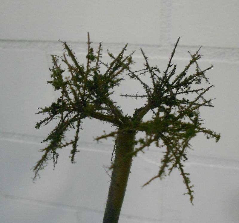

Ik heb voor de volgende serie idd vijverfiltervezels gebruikt om het wat meer volume van onderen te geven. Ik hoop op een beter resultaat. Maar teveel volume en bladeren wil ik ook weer niet. Nu verliest een braamstruik redelijk laat zijn bladeren (ik heb ze in mijn achtertuin en de bladeren worden nu pas geel), maar het is tenslotte wel winter op mijn baan.
Misschien dat ik dit weekend wat tijd heb om verder te frutselen

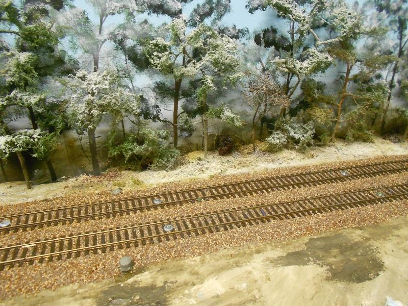

Persoonlijk vind ik de ballast nog wat te bruin/egaal van kleur.
T mist grijs en een tikje zwart.
(of ligt dat aan de foto ? )
Voor wat betreft de struiken,ja t lijkt op een stel spinnen,maar hoe je t beter moet doen kan ik je niet zeggen.
(geen ervaring)
Wel tof dat je dr aan bent begonnen,ben dan ook benieuwd naar t eind resultaat

Eigenlijk zien ze er helemaal niet slecht uit, een braamstruik vooral verwildert, maakt zulke ellelange scheuten met weinig zijtakken en weinig groen. Normaal groeien die braamstruiken over ander groen heen. Misschien moet je onder de braamstruiken kleine struiken of wild gras aanbrengen, dan ziet het er ook meer aangekleed uit.
Verder een goed idee, houdt ik in de gaten

Daar heb je inderdaad gelijk in Tulpendaal. Wij hebben in onze achtertuin 2 braamstruiken staan, maar die staan tegen de schutting aan.
Maar ik wil inderdaad vooral de lange scheuten weergeven. Het klopt inderdaad dat een tak van een braamstruik eigenlijk alleen hele korte zijtakken heeft waar een paar blaadjes en eventueel een tros bramen aan hangt. Daarom heb ik nu extra losse lange takken gemaakt om erbij te steken. Onder de braamstruik zie je ook vooral veel oude afgestorven takken zonder blad, ik denk dat ik dat vooral mis bij deze eerste exemplaren..

Hmm, ik denk dat je gelijk hebt dat het ballast te lichtbruin is. Ik denk dat ik ipv de geplande bruine waas met de airbrush er een zwart/bruine waas van maak, om het wat donkerder te krijgen.
Hier is wel alvast een foto van het teststukje met sneeuw:

Dat sneeuw deel is prima maar het ballast bed komt teveel over als zand onder een spoor.
En dat had men nou ook vroegah net niet liggen daaronder.
Afhankelijk van wat je uit wilt beelden qua ballast/land ,had men eigenlijk vrijwel overal(nl miss uitgezonderd)grijs,zwart en wat bruin gebeuren dr in liggen.
(ok dat dat kleur schema miss zo in de loop der tijd is "gegroeid" door vervuiling,is een 2e)
Maar een basis van grijs /grijs-zwart,was/is altijd aanwezig,zelf bij nieuw gestort spul.
Dus ofwel je bent een duinspoor aan t maken of er klopt iets anders niet
(maar dit alles is slechts mijn visie/idee,zicht op t verhaal)

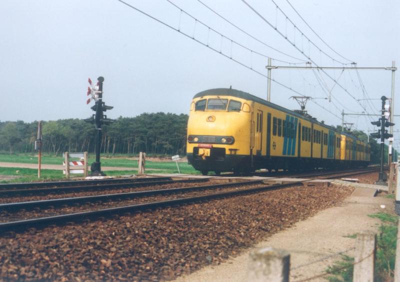

23 November 2013, 08:18:17 »

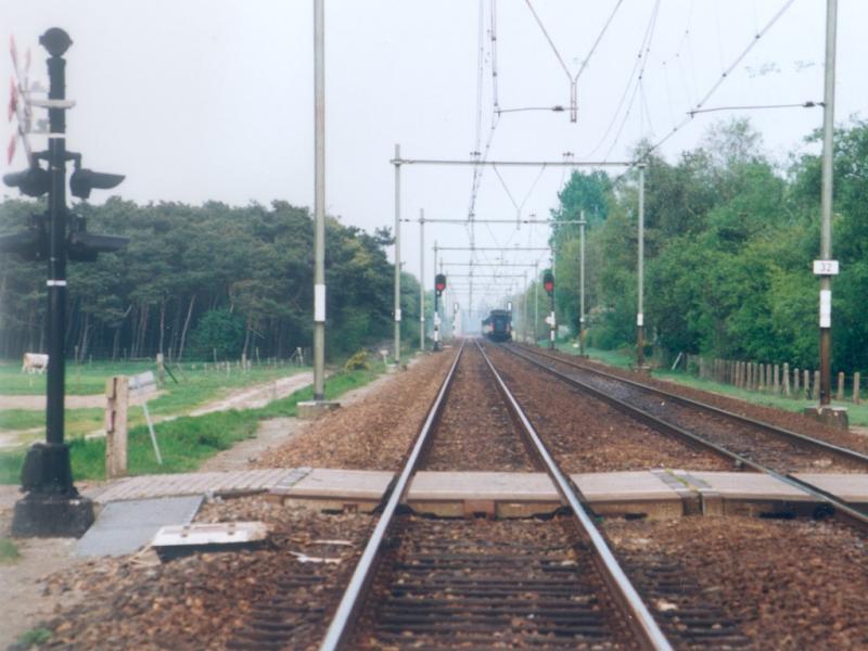

Maar heb je het dan over de kleur of de structuur als je praat over zand?
Ik zie het niet zo namelijk... Het ballast is veel te grof om zand te zijn, en de kleur is veel te donker daarvoor.
Ik baseer mij voornamelijk op foto's. Hier zijn wat foto's van de AKI die als voorbeeld dienen. Deze AKI gaf alleen maar toegang tot een paar weilanden en een bos. De kleur van het ballast is ook goed te zien:
Deze foto's zijn uit 1996, een ja naar mijn tijdperk, maar dat zal vast niet veel uitmaken voor de vorm en kleur
Het zijn ingescande afgedrukte foto's, ze zijn daarom niet helemaal scherp.
Maar dat is dus het ballast wat ik voor ogen heb, en volgens mij zit ik daar helemaal niet zo ver vanaf naar mijn bescheiden mening
Met de airbrush kan ik het wel goed krijgen denk ik...
Hopelijk kan ik jullie dit weekend foto's laten zien van een geslaagd ballastbed
Vriendelijke groet, Benno
Mijn Brabantse H0 baan in opbouw:
Westerweel 1985-1995
Ouderwets leuke & handige modelspoorideeën op:
automatic-rock.nl
Sebastiaan1201
Berichten: 283
Ik spoor niet.
Re: Westerweel (HO, Brabant, 1985-1995)
Reactie #129 Gepost op:
23 November 2013, 14:57:45 »
Hallo.

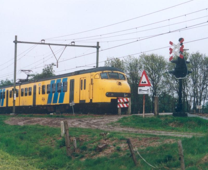

Als wij de Ahob's of mini Ahob's moeten plaatsen dan moeten ze haaks op de weg komen.
Op de foto's van de Aki's staan ze wel erg dicht langs het spoor.
Meestal is er nog voldoende ruimte om er langs te kunnen lopen, aan de spoor kant te verstaan.
Om zo veilig op het schouwpad te komen.
Je ziet het ook op de foto waar je het schouwpad op kan lopen en waar de Aki staat, dat daar geen ruimte meer voor is.
Gr Sebas

Bedankt voor je reactie Sebas.
Gelukkig dan maar dat ik foto's heb dat ze hier wel zo dicht op het spoor stonden, want een modelbouwer komt altijd ruimte tekort
Maar ik begrijp dat het jouw werk is om overwegen te installeren? Heb je ook nog ooit met AKI's gewerkt? Ik moet nog weten welke apparaatkasten bij een AKI horen. Zoals je ziet op de 2e foto's heb ik die er net niet helemaal op staan. Ik zat er over te denken om
dit setje van Artitec
te kopen, welke hiervan horen bij een AKI?

Heb je grootspoor foto's gezien en moet zeggen dat ondanks dat je modelfoto wat vertekent qua kleur omdat het net gelegd was(en dus nog moet drogen) wel behoorlijk in de buurt komt.
(miss dat de sneeuw erop ook wat vertekenend overkwam voor de kleur van de ballast
Maar gewoon lkkr doorgaan dus
