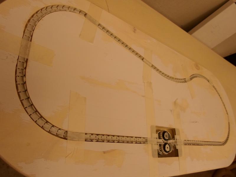

Heb net de gebruiksaanwijzing gedownload en toen werd me een-en-ander duidelijker. Het materiaal dat tussen de ketting en de fietser zit, mag inderdaad maar max. 0,5 mm dik zijn.
Dan is het zaak om de zaak op te vullen totdat je precies op gelijke hoogte van de kettingbaan bent en daar iets overheen te maken met een glad oppervlak.
Zat vanmiddag ook al naar dat gat bij de aandrijving te kijken. Dat moet ook dichtgemaakt en opgevuld worden.
Zit er een kapje over de tandwielen of blijven de tandwielen open?
mvg, Fred.

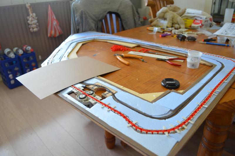

Ben net terug van oppassen bij mijn zoon en schoondochter dus niet direct de dicussie kunnen volgen.
Bij mij heb ik niet het probleem dat er wat gaat verzakken daar ik mijn ketting baan niet in is gevreesd maar met schroeven bevestigd op de houten onder plaat.
Verder heb ik het gat van de ophanging zover mogelijk op gevuld.
Morgen in de loop van de dag begin ik met het verstevigde papier te plaatsen ben nog even aan het zoeken hoe de overgang van het verstevigde papier vlekken loos te laten overgaan zonder enige hobbels.
Het papier wordt strak gespannen tussen aan de kanten aangebrachte schuimrubberen tochtstrip.
Hierna was ik van plan het papier te besproeien met een fixeer laag om het nog steviger te maken, maar alles eerst een klein stukje op proef.
Herwim

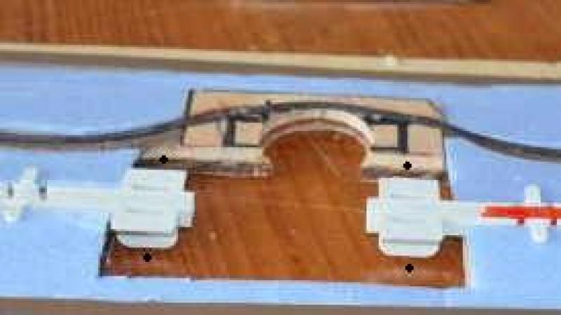

Nee, ik bedoelde niet de complete constructie, maar de aandrijving. Dat is de motor + de tandwielen.
Die aandrijving, die op bovenstaande foto nog niet gemonteert is, hangt aan de kettinggeleider. De vier bevestigingsschroeven van de kettinggeleider zitten ver van de aandrijving en dus is de kans groot dat de geleider niet voldoende steun biedt.
Daar die motor vrij zwaar is en de kettinggeleider niet voldoende steun biedt, zal op den duur de aandrijving iets door gaan zakken. Omdat de motor niet in het midden zit, maar aan de zijkant van de behuizing, zal de aandrijving ook iets scheef gaan hangen. Daardoor wordt de afstand tussen de magneten en het fietsje zeer waarschijnlijk net te groot en heb je een probleem. Want hoe kom je, wanneer alles met papier afgedekt is, bij de aandrijving om de zaak alsnog goed af te stellen?
Op de plaatsen waar ik de zwarte stippen ingetekent heb, zitten zo te zien een aantal sleuven. Daar zou ik, als het mijn fietsbaan was, een draagconstructie aan gaan maken.
mvg, Fred.
Laatst bewerkt op: 21 September 2012, 10:36:42 door Fred Eikelboom. Reden: Plaatje zichtbaar gemaakt

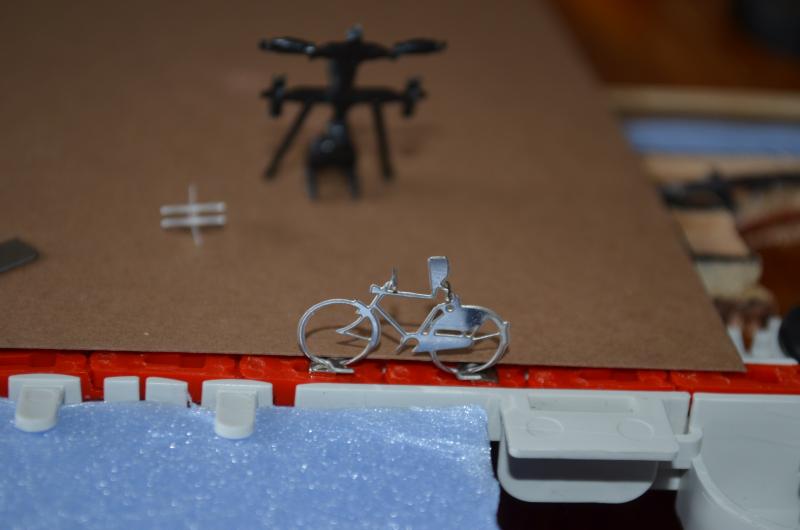

Een paar praktische opmerkingen bij het gereed maken van het stalen gedeelte van de fiets.
allereerst het haaks ombuigen van de 3 punten op de fiets.
Het gleufje in de mal die je kan gebruiken om het asje om te buigen als bevestiging en draaipunt van de heupen past niet vlekkeloos om het om te buigen asje, het beste is voor het ombuigen het asje met een heel klein vijltje wat vlak te vijlen daarna past het gleufje in de mal perfect om dat om te buigen asje.
dus niet het gleufje uitvijlen.
vervolgens voorzichtig ombuigen met een tweede klein tangetje vasthouden.
Vervolgens de 2 geleide vlakjes aan de onderkant van de twee wielen, voorzichtig met het zelfde gleufje in de mal ombuigen maar er vlak boven weer vast klemmen met een klein tangetje denk erom als je alleen het gleufje gebruikt buigt een stukje van het wiel mee en dat moet je zien te voorkomen.
Als laatste is aan te bevelen het stuur om te buigen, doe je dit eerder dan heb je kans dat je het stuur aanraakt en verbuigt terwijl je bezig bent met de twee geleide vlakken aan de onderkant, en teveel ombuigen van deze onderdelen leid tot breuk en dat willen we niet natuurlijk.
Op de achtergrond is de fietser zich even aan het opwarmen met een kopstand om vervolgens op de fiets te klimmen, tevens zien jullie het bruine karton wat ik ga uitproberen als wegdek maar Allie denk niet dat je je gegevens voor niks hebt gestuurd die ga ik zeker ook uitproberen, Inmiddels heb jij een Pb tje ontvangen.
Zo mannen en vrouwen tot hoors

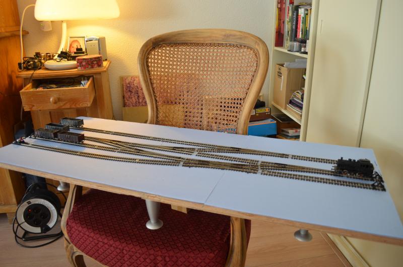

Nog even een klein tussendoortje.
Het speelgoed baantje met rangeer mogelijkheden volgens de wet van Murphie of iets dergelijks heb ik inmiddels ook even afgemaakt.
Wel nog een extra engelse wissel tussen geplaatst voor wat extra speelmomenten.
Ook een oud Marklin lokje uit de kast gehaald, motor en sleper eruit gesloopt zodat mijn kleinzoon (3jaar)
met deze lok met de hand heen en weer kan rossen.
