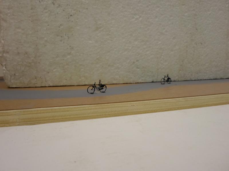

Hallo Herwim
Ben ook bezig met een fietsbaan in mijn dio, en heb stucloper als wegdek gebruikt.
Dat is redelijk glad karton van 0,3 mm dik.
Maar het loopt nog niet perfect, de fiets slaat nog wel eens over de kop.
K'heb het karton grijs geschilderd en toen afgelakt met parketlak.
Mijn rail is ingefreest in 15 mm plaat.
Gr Henk

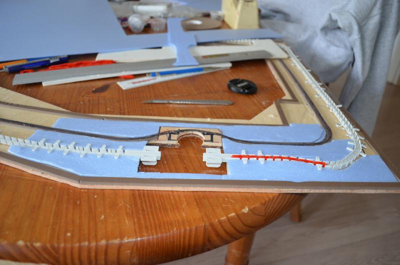

Hallo Fred en anderen die op het fiets en auto traject hebben gereageerd.
Ik heb een kleine proef gedaan met het foam bord maar dat bleek te dik te zijn en moeilijker om te verwerken
dan het bekende blauwe bekende isolatie materiaal wat velen van ons onder de rails trajecten gebruiken.
Dit spul is dunner en het is licht en makkelijker te buigen en te snijden en daardoor een beter materiaal voor mijn opvulling tussen het fiets en auto traject.
zie ook onder staande foto.
Vandaag en morgen hoop ik mijn volledig traject hiermee op te vullen om vervolgens het wegdek aan te leggen met dun stevig papier en hierover heen het plak plastic al eerder vernoemd met asvalt laag.
Herwim

Hoi Herwim,
Schiet al lekker op zo. Had al zo'n vermoeden dat het met dat blauwe iso-plaat een stuk gemakkelijker zou gaan.
Wat betreft het asfalt-papier, is het oppervlak daarvan wel glad? Anders ben ik bang dat je hetzelfde probleem als Lutje gaat krijgen; citaat: "Maar het loopt nog niet perfect, de fiets slaat nog wel eens over de kop.". Einde citaat.
Je zou, na het opvullen, het beste eerst uit kunnen proberen met een klein stukje van dat asfalt-spul boven de ketting, of het fietsje lekker soepel beweegt.
mvg, Fred.
