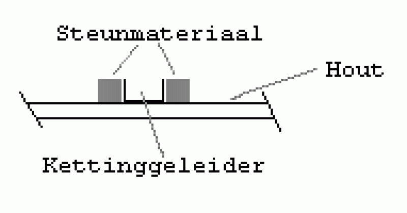

Hoi Herwim,
Zat net nog eens naar de gebruiksaanwijzing te kijken en toen zag ik dat de fabrikant op de tekeningen aangeeft, dat er aan weerszijden van de kettinggeleider een steunlatje moet komen, op gelijke hoogte met de kettinggeleider (zie tekening). En dat langs de hele kettinggeleider. Zie Z in de tekeningen.
Verder lijkt het nu het karton er op ligt, of de Fallerdraad een stukje lager ligt dan de fietsroute. Dat betekent dat de weg schuin afloopt. Lijkt me niet helemaal de bedoeling.
mvg, Fred.

Hallo Fred
Inderdaad als je plaatje Z bekijkt dan hebben ze hier en daar in de bochten een ondersteuning van een latje
maar dat is niet nodig over de hele lengte van je ketting geleider ik heb trouwens bijna overal langs de ketting geleider een strip tochtband liggen ter ondersteuning van het wegdek verder is de magneetband ook op deze tochtband geplakt wat vrijwel dezelfde hoogte heeft als de bovenkant van de ketting geleider, ligt misschien 1 à 1½ mm lager maar de afstand tussen magneetband voor de auto en de ketting geleider is min.4 cm wat in de praktijk betekend dat de weg wel iets schuin loopt naar de auto weg toe maar ik verwacht dat dat technisch geen probleem zal opleveren en voor het oog bijna niet is te zien.
maar alles staat of valt met de aanleg van het wegdek en soort materiaal wat men ervoor gebruikt.

Hoi Herwim,
Wat staat er eigenlijk in de geschreven gebruiksaanwijzing over de 'Z' in de plaatjes?
Ik kon namelijk wel de plaatjes-gebruiksaanwijzing downloaden, maar de geschreven uitvoering niet.
Dus het is een beetje ''koffiedik kijken'' wat nu eigenlijk de bedoeling is met die steunen.
mvg, Fred

Hallo Fred
Er is helemaal geen geschreven beschrijving zover ik weet maar ik heb zelf veel vragen gesteld aan David en zijn medewerker Loek en daar heb ik dus allemaal antwoorden op gehad die ik als geschreven beschrijving beschouw en deels verwoord heb in mijn topic als extra waarschuwingen etc.
Over tekening Z wordt niet veel gezegd, dit is mijn eigen interpretatie aan de hand van de tekening en wat er verder in het algemeen gezegd werd door David en Loek.
Herwim

« Reactie #118 Gepost op: 23 September 2012, 19:27:01 »
Voor wat betreft het wegdek: In plaatje Z wordt geschetst dat je ook alle lipjes van de track kunt afsnijden en de track zelf in een uitgefreesde of opgetrokken sleuf kunt leggen.
Het enige wat voor de werking relevant is, is dat het weggedeelte waarop de fiets rijdt glad is en ongeveer 0,5 mm dik.
Dit kan ook een wielspoor zijn op een zandpad, of wat je verbeelding ook maar toestaat.
David.

« Reactie #119 Gepost op: 24 September 2012, 10:37:24 »
Thanx. Het is nu duidelijk.
