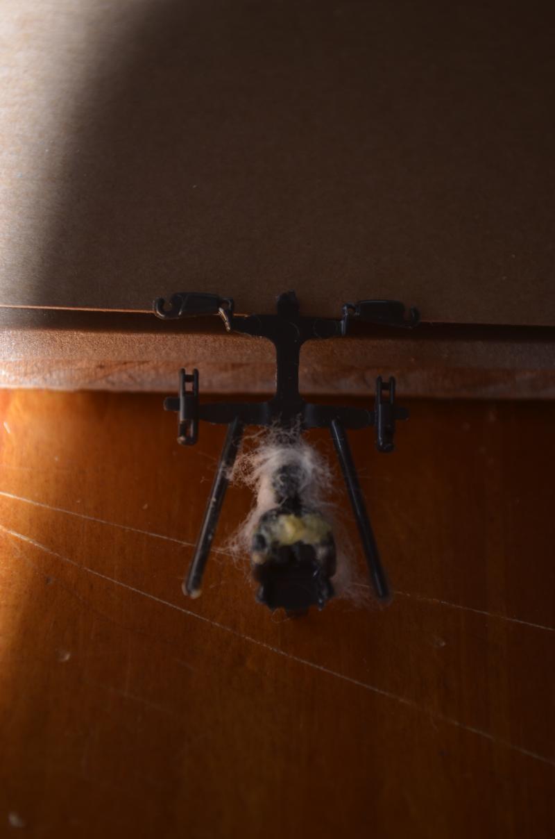

Hallo mensen
Even tussendoor een kleine update.
Zoals gezegd op zoek naar mogelijk heden om een zwart mannetje om te vormen tot vrouwelijk schoon.
Zie hier onder de eerste stappen tot het formeren van de borst partij en haardos.
Ze moet wel nog een permanentje maar dat komt later.
Als het helemaal af is geschilderd en eventueel een jasje aan zal ik de volgende stap laten zien.
Herwim

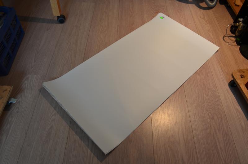

Even weer een klein berichtje tussendoor, ben tot nu toe niet meer verder gegaan met mijn wegdek etc.
Was even wachten op een proefstukje van styreen plaat om uit te proberen of de magneet van het fietsje sterk genoeg was om dit materiaal te gebruiken als wegdek.
Waarom juist dit stukje styreen plaat wel omdat ik een winkel heb aangereikt gekregen van een goede kennis van me die een zaak wist die styreen plaat verkoopt van bijv 0,5mm dik en 100 cm lang bij 50 cm breed. en tegen een prijs ongelooflijk laag in mijn ogen 3,65 € voor de hele plaat.
Van dergelijke afmetingen had ik nog nooit gehoord maar inmiddels net vandaag deze plaat ontvangen.
Dus dat wordt komende dagen weer verder met mijn fiets en auto trace
Jullie horen van me.

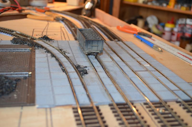

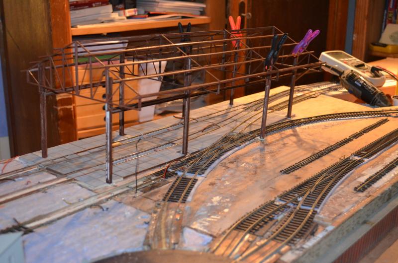

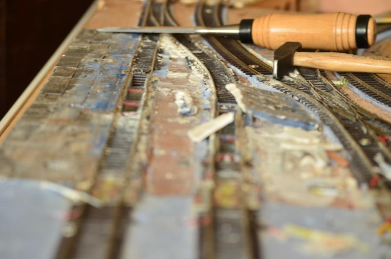

Ook nu weer spring ik even over naar een oud facet van mijn moduul baan, de fiets en auto route ligt even stil.
Na de ontvangst van een nieuwe lok uit Belgie kwam ik er achter dat bepaalde bochten, overgangen en daar heb
ik er nog al wat van niet lekker liepen tevens had ik al eens eerder verteld dat de gipse stel con platen vloer van mijn overslag loods toch niet erg beviel en toen, toen viel mijn lijfblad Modelspoormagazine op de deurmat met daarin een kleine advertentie van stel con platen van Real-Kees. Ik was direct verliefd op nee niet op real-Kees maar op de mooie dingen die hij aanbied.

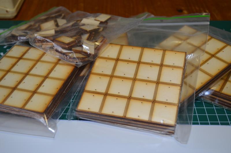

Dus oude stel con platen, slechte overgangen etc rails op moduul 2 nog steeds niet afgemaakt dit alles heeft mij doen besluiten het fiets traject even te verlaten en alles opnieuw doch deze keer hopelijk goed in één keer te veranderen.
Ondanks de enorme hoeveelheid werk wat Real-Kees heeft, heeft hij mij toch snel geholpen aan deze stel con platen, mijn dank daar nog eens voor.
Goed eerst oude stel con platen weg.
Nieuwe inmiddels besteld en ontvangen.
Alle rails vernieuwd, bedrading opnieuw getrokken, overgangen beter uitgevoerd en tevens ook de stel con platen op moduul 2 gelegd en ook daar rails gelegd, bedrading aangebracht etc.

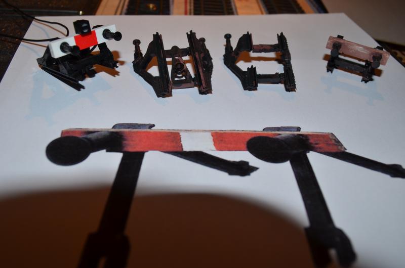

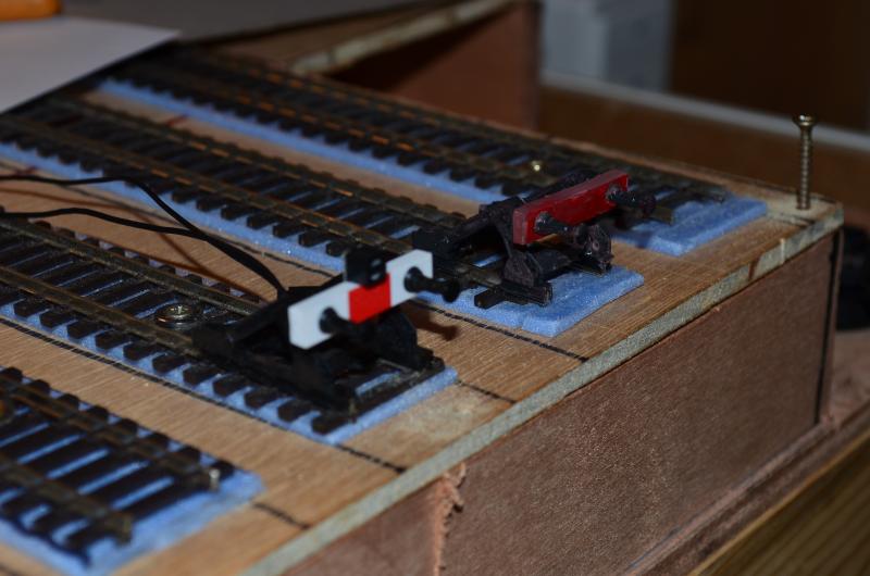

Tussendoor ook nog even mijn duitse stootblokken met verlichting omgetoverd tot oud nederlandse versie zie daar de resultaten.
Nieuwe stel con platen vloer voor de grote overslag loods
Nieuwe stel con platen vloer voor het kleine machine fabriekje op moduul 2
En dan nog de ombouw duitse stootblokken.
Voor de foto even de stootblokken omgedraaid de rechter stootblok is dus mijn nieuwe creatie in
het midden moet nog een klein wit vlakje aangebracht worden.
Zo dit was even weer een stukje bouw werkzaamheid van mijn moduul, het kan nu even duren voor ik het volgende stukje schrijf daar ik over 1½ week een vervelend onderzoek krijg, een echo van mijn hartkleppen via mijn slokdarm en in het ergste geval een hartklep vervanging via de lies, maar dat is dan pas begin volgend jaar hoop ik. Lijkt wel een revisie beurt aan een stoomlok.

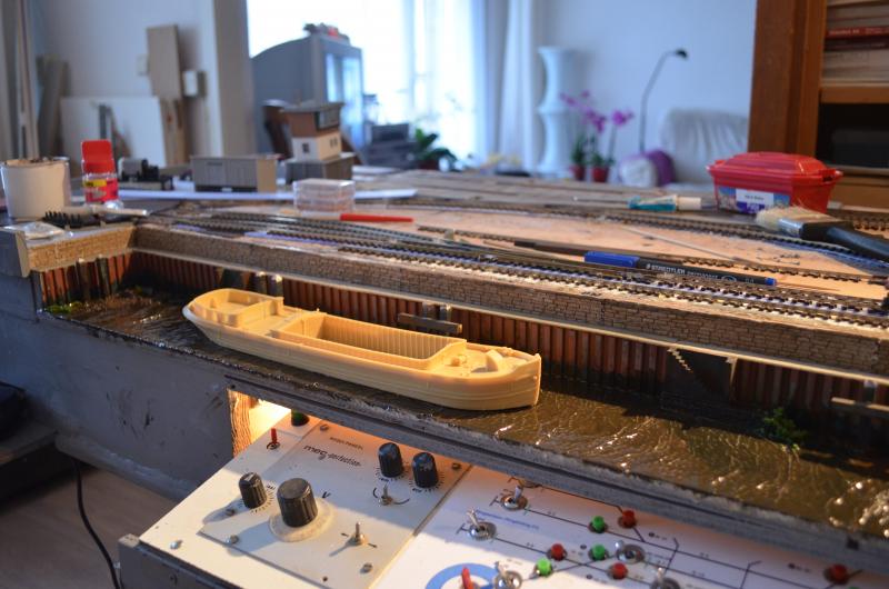

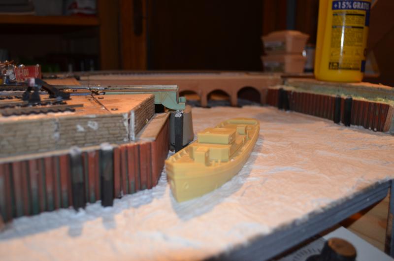

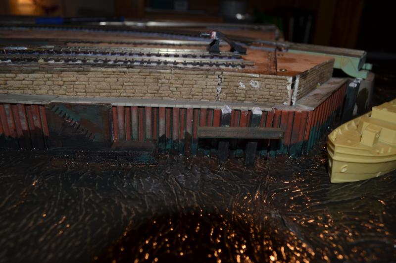

Water, Kade Muren en Bruggen

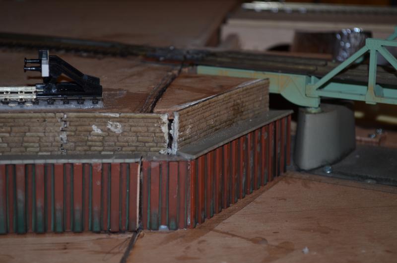

De kade muren op mijn diorama zijn gemaakt van kant en klare kunststof platen. Ik heb hier gebruik gemaakt van kunststof omdat mijn kade muur bestaat uit stalen platen en deze kant en klaar te krijgen zijn en zeer realistisch er uit zien. Mocht ik een stuk te kort hebben dan kan ik deze ook makkelijk bij maken van stroken plasticard en evergreen strookjes.
Je hebt verschillende kade muren, kan van dezelfde stenen gemaakt zijn als de berm muur maar dan meestal bestaand uit stenen met allemaal dezelfde afmeting en altijd op vaste afstanden onderbroken door zware houten bielzen. Maar in een binnen haven liggend aan een kanaal wordt meestal gebruik gemaakt van stalen platen.
Ik heb bij mij gebruik gemaakt van beide middelen daar ik de afstand tussen water en kade zodanig gemaakt heb dat er nog een loop strook is tussen de stalen wand en de uiteindelijke kade. (zie bovenstaande foto’s)
Het water is opgebouwd uit een laag keuken papier met verdunde houtlijm dat d.m.v. een kwast een goede golf structuur heeft gekregen. Dit proces heb ik 2x uitgevoerd.
Als het geheel droog is wordt het water ingekleurd met Flexa donker bruin en grachtengroen.
Tenslotte wordt het geheel voorzien van enkele lagen hoogglanzende botenvernis.

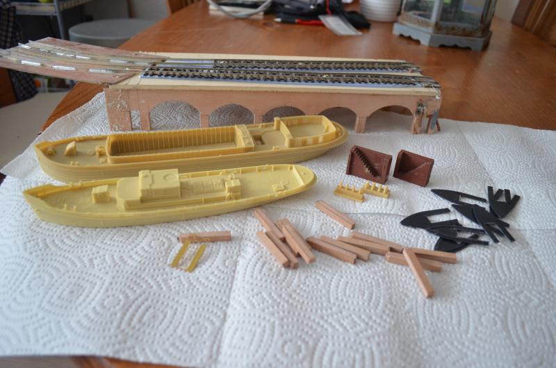

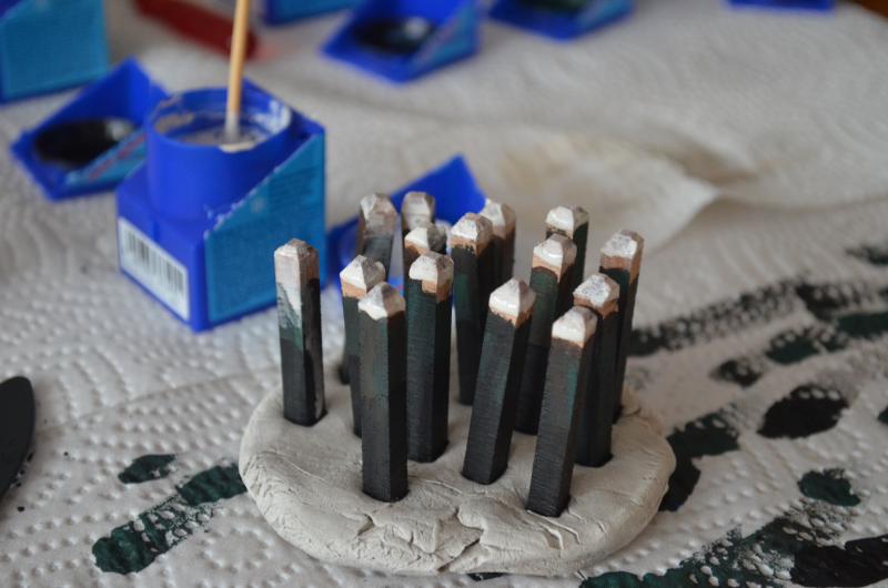

Maar voordat het water ingekleurd werd heb ik eerst wat rand verschijnselen moeten maken en plaatsen, bijv.
Afmeer palen, trappen, bolders etc.
De afmeer palen zijn gezaagd van een triplex plaatje 6mm dik en hier heb ik 6 mm stroken van gezaagd, deze stroken werden 4cm lang en dat heeft te maken met de hoogte van mijn kade muur, de kop werd aan 4 kanten afgeslepen en daarna werden de paaltjes geschilderd met waterverf donkerbruin grachtengroen en de onderste kant ±1½ cm met zwart afgedekt.
Deze zwarte onder strook heb ik ook aangebracht bij de kade wanden en dit heeft te maken met de waterlijn bij vloed.
Kijk maar in de havens je zal altijd aan de kade wanden of afmeer palen een donkere natte glanzende strook zien.
De afgeslepen koppen van de afmeer palen werden met verdunde witte verf geschilderd, dit zorgt ervoor dat soms het bruin erdoor heen kwam. (geen enkele paal heeft een echte witte kop ze zijn altijd vaal van kleur of beschadigd.

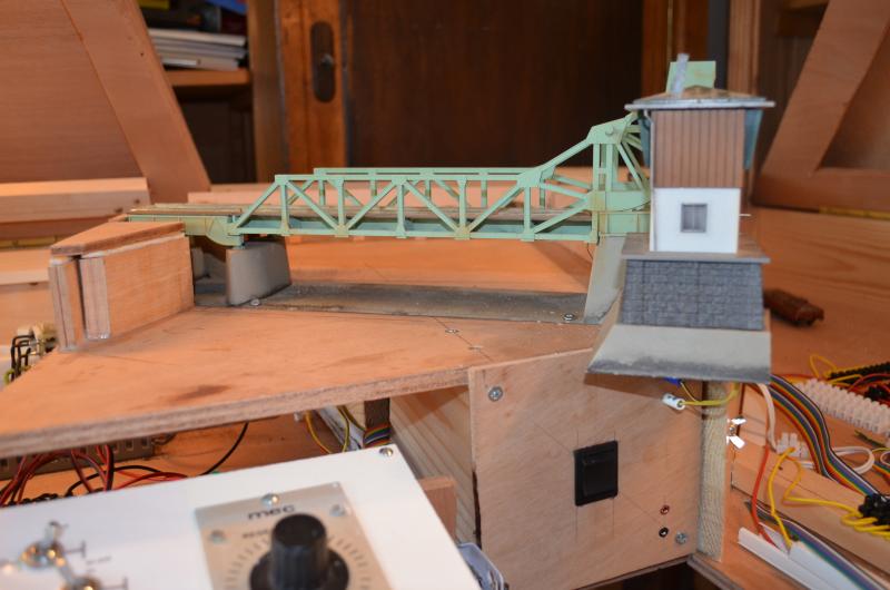

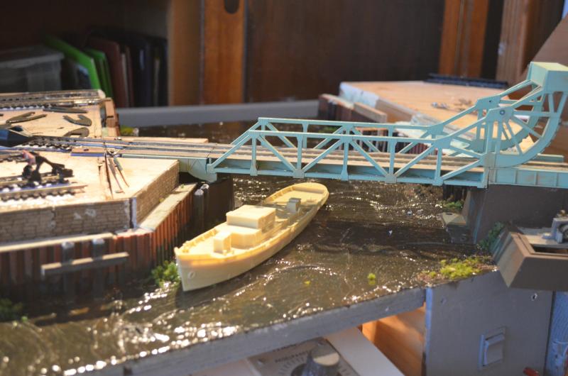

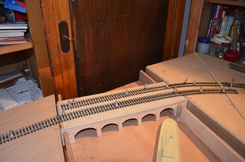

Bruggen
In Franklin land komen 2 bruggen voor, de bedoeling is om een metalen bascuul brug en een stenen brug aan te leggen. Beide spoor trajecten worden gebruikt voor lokaal vervoer van de haven naar de achter liggende industrie in het stadje Rose Garden, dit betekend dat één van de bruggen niet alleen voor het spoor gebruikt wordt maar ook voor het overige verkeer.
Dat betekend weer dat de bovenlaag van deze brug ook geschikt moet zijn voor de toen nog schaarse auto en voetgangers verkeer van haven gebied naar de overkant van het kanaal.
De brug aan de achterzijde van de moduuls zal de stenen brug worden en de voorste de bascuul brug.
Zo nog even een aanvulling.
De foto's zijn niet optimaal maar geven een eerste indruk van de haven in wording
De kleur van het water komt op de foto's niet zo goed over maar in werkelijkheid is het mat donker bruin met grachtengroen.
Zo de volgende keer zal ik beschrijven hoe ik de stenen brug bekleed met belgische keien
waarom een bestrating op de brug leg ik dan uit.
Tot de volgende keer
Ik zal proberen er nu niet te lang over te doen
Herwim
