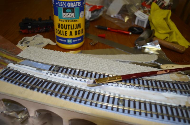

Deze brug zal dus bekleed moeten worden met een stenen bestrating aan de bovenkant en een stenen bekleding
aan de zijkanten, deze bekleding aan de zijkanten hebben een heel ander structuur en vorm dan de bestrating aan de boven kant. Dit wordt mijn eerste ervaring met DAS klei en gipse pilaren gegoten in de bekende mallen van Anita Decor.

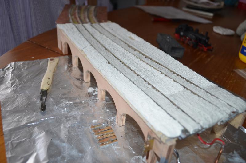

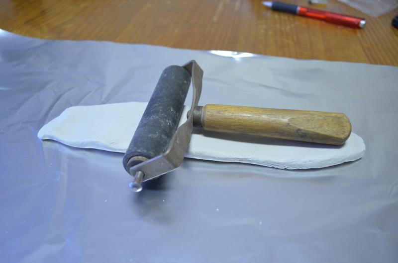

De bestrating zal van DAS klei gemaakt worden daar de dunne en flexibele klei laag makkelijker is aan te brengen en te vormen tussen de rails etc.
Wel dienen de bielzen tussen de rails verwijdert te worden, gelukkig heb ik de raileinden vast gesoldeerd op pertinax plaat met koper laag, dit i.v.m. de overgang naar het andere moduul dus daardoor blijft de vorm en loop van de rails aardig zoals
ik de rails wil laten lopen over de brug had ik dat niet dan vallen de railstaven alle kanten uit zodra je de bielzen ertussenuit haalt.

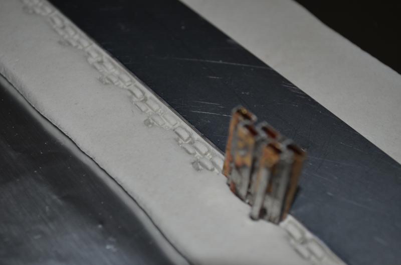

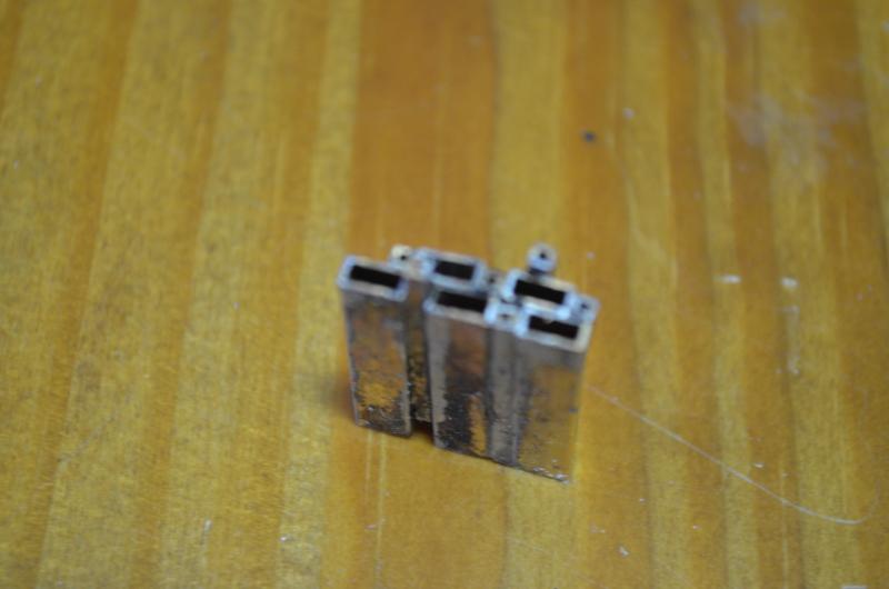

Ik ben begonnen met het maken van een stempel om op die manier makkelijker en sneller een straatstenen motief te drukken in de repen klei, vervolgens maakte ik stroken klei met de hulp van een rolletje.
Vervolgens paste ik de stroken klei tussen en naast de rails, nadat de stroken passend waren gemaakt haalde ik de stroken even weg om ze opnieuw te plaatsen maar dan met een klein druppeltje houtlijm.
De volgende stap was het stempelen met de gemaakte stempel voor mij hoefde dit niet zo heel nauwkeurig daar bestrating in die tijd (1935-1940) niet zo heel strak gelegd werd zoals dat nu gebeurd en het waren ook geen stenen muren dan zijn er heel andere regels.

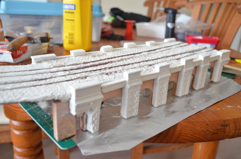

                        Op een gegeven moment begint de bestrating al aardig vorm te krijgen.
De volgende stap was het laatste koperen deel nog van deze bestrating te voorzien.

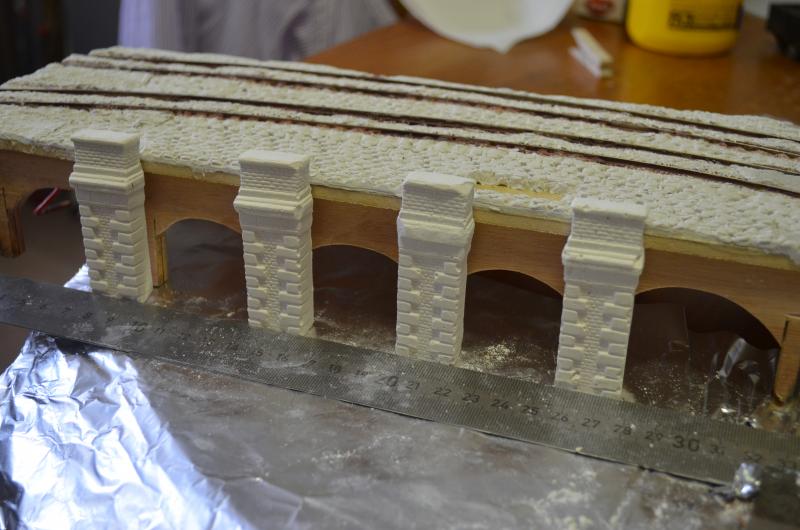

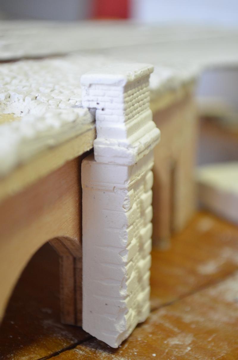

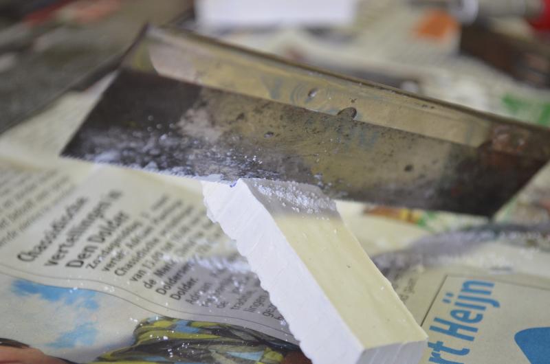

Op de voorgrond is al de eerste pilaar van gips te zien waarvan ik al een jaar geleden een paar gegoten had als proef, ik dacht laat ik die maar bewaren je weet nooit wanneer ik deze kan gebruiken, nu dus.
De pilaren waren te lang en er moest aan de achterkant ongeveer 1cm onder de boven rand een inkeping komen om
de pilaar tegen de zijkant van de brug aan te kunnen lijmen.
Zo dat is het voorlopig, ben nu bezig met een 8 tal pilaren te gieten en daar ik van die smalle een mal heb met maar
één pilaar dan begrijpen jullie dat ik de komende twee dagen aan het gieten ben.

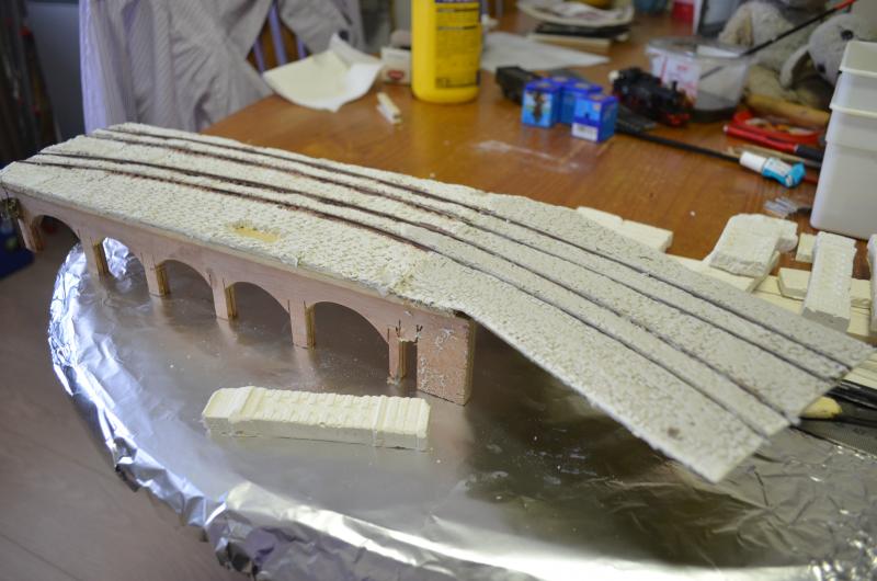

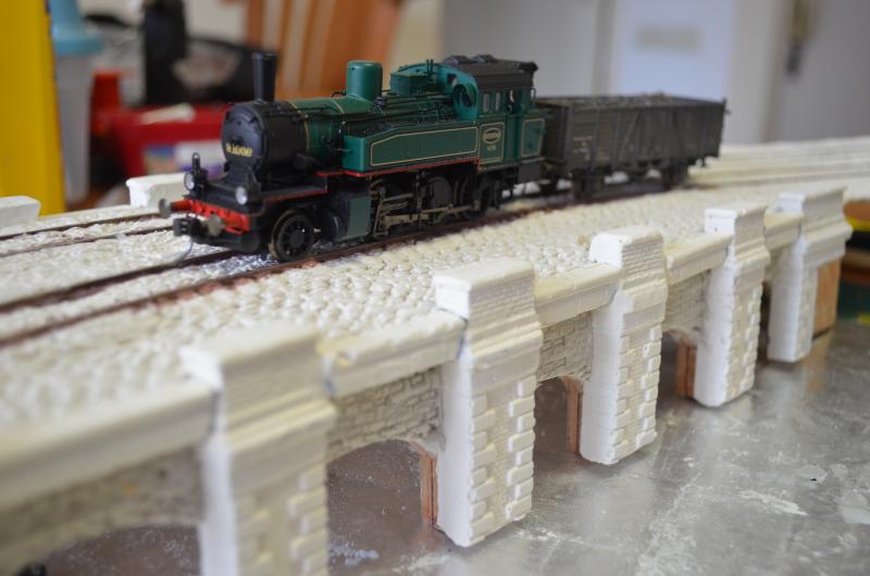

Zo het volgende stukje van mijn stenen brug

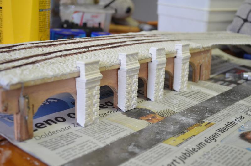

Nadat ik alle steunpilaren gegoten had kon ik deze passen, meten en plaatsen.
Ik had een paar oude pilaren gegoten een jaar geleden en de rest waren gisteren gegoten.
Voor degene die ook iets dergelijks willen doen, gegoten delen die ± 80% droog zijn, zijn nog makkelijker te bewerken
dan die palen van een jaar geleden die dus kurk en kurk droog zijn.
Deze laatste hebben een grotere breekkans.
Vervolgens de delen geplaatst boven de bogen en tussen de pilaren.
Foto spreekt voor zich
De volgende stap en voorlopig de laatste stap met klei voor de brug.
De zijkanten tussen de pilaren gemetseld.

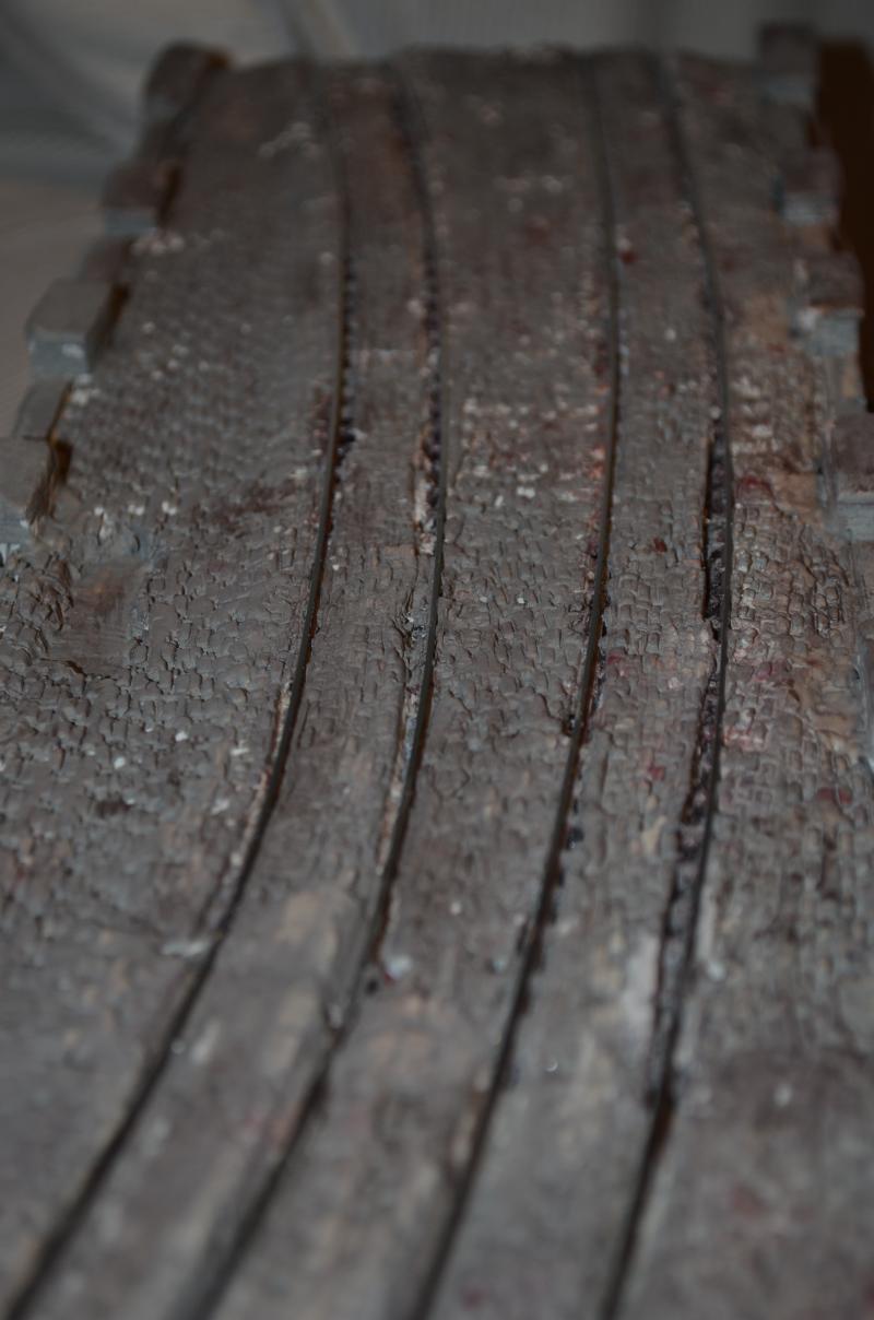

Zo de volgende stap wordt het schilderen wordt nog een hele klus om de juiste kleuren en verhoudingen
te maken en tevens daarbij de brug ook verouderen.
Mochten jullie daar aanwijzingen voor hebben dan hoor ik ze graag.
Maar eerst morgen naar ONTRAX.
Tot ziens of hoors,
Herwim

Eerst even insmeren met voorstrijkmiddel Herwim. Dat voorkomt dat de kleur te snel in de ondergrond trekt. Met voorstrijkmiddel erop kan je de verf altijd nog met een natte lap er gedeeltelijk afvegen.
Gr. Jaap

Hallo Jaap
Bedankt voor deze tip had ik inderdaad niet aan gedacht.
Misschien tot morgen op ONTRAX
gr,
Herwim
Kleine aanvulling.
Hallo Jaap
Heb meteen die voorstrijk gehaald bij MULTIMATE en heb het inmiddels al aangebracht.

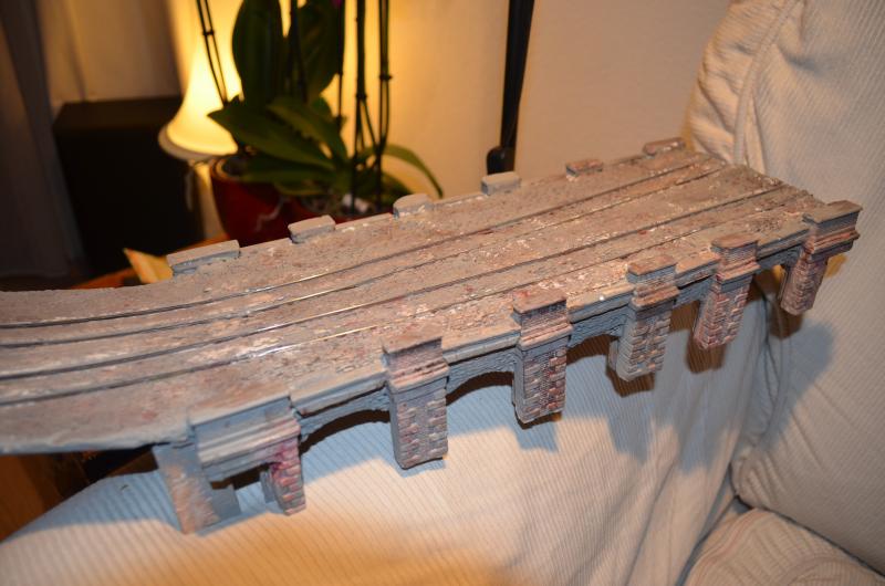

Hierbij nog even een eind foto van de stenen brug.
Zo dat was het weer voor deze keer.

Ziet er fantastisch uit Herwim  (y)
Ik volg dit draadje met heel veel plezier!

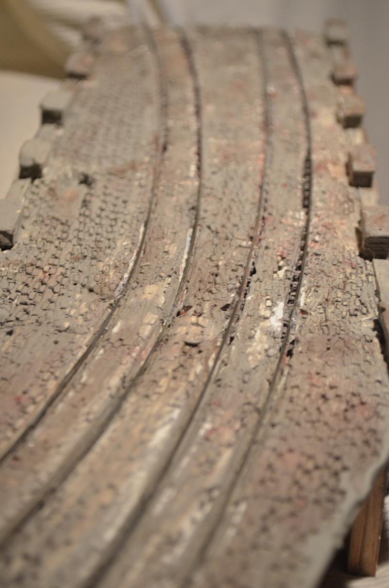

De eerste schilder beurt
Ziet er goed uit toch maar !!

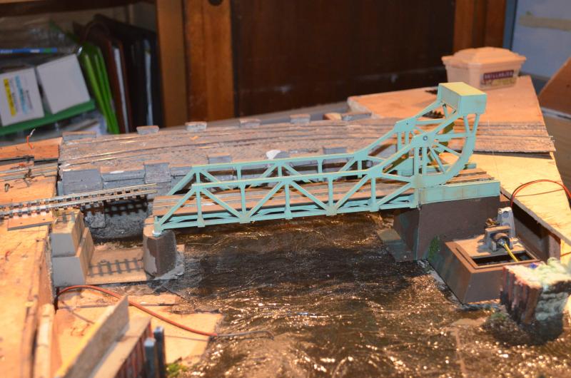

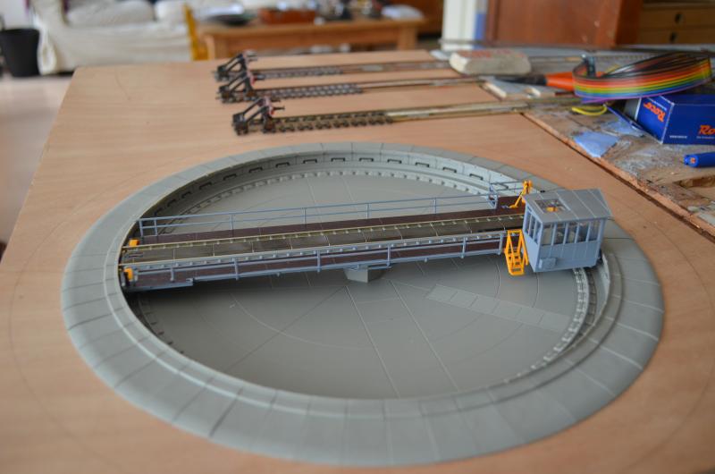

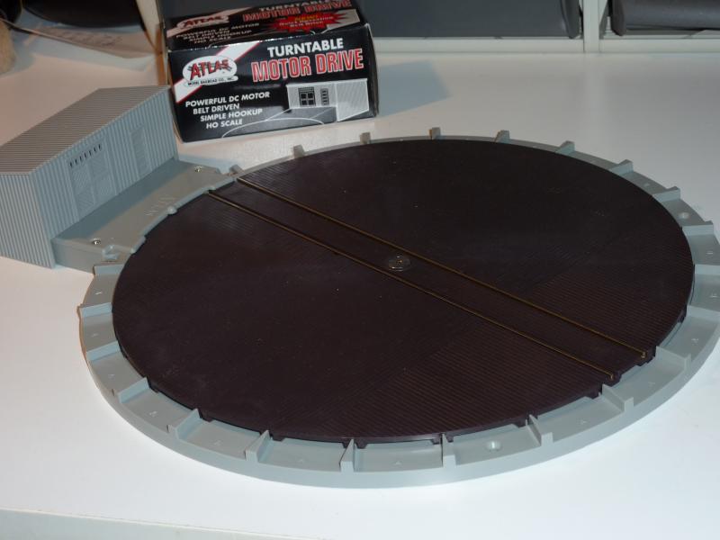

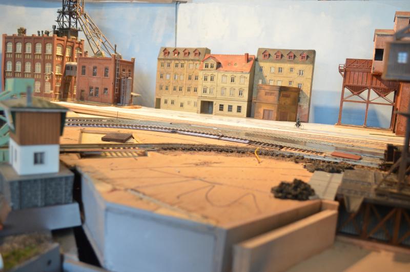

Toen deed zich een groot probleem voor, bij het proefrijden met een paar locomotieven (met name 4 assers) en dan heb ik het niet over het traject over de brug maar gewoon elders op het linker moduul ontspoorden deze loks met een grote regelmaat. ( ik had nog niet eerder proef gereden met deze loks)
Ik had besloten om een nieuwe draaischijf te plaatsen (verder op kan je in het hoofdstuk “draaischijf “ hier meer over lezen) ook nieuwe wissel aandrijvingen waren een optie dit alles omdat de bestaande draaischijf van het merk Atlas en de wissel aandrijvingen van het merk Fulgurex behoorlijk veel lawaai maakte, de draaischijf was trouwens van zeer eenvoudige uitvoering en daar had ik al een tijdje spijt van.
Oude Atlas draaischijf
Nieuwe Roco draaischijf
Maar toen begon de ellende, de nieuwe draaischijf was geplaatst en één spoor bleek niet goed uit te komen naar het overgangsspoor  waar tevens een Engelse wissel in verwerkt was, het vervolg was dus Engelse wissel een slag draaien en dat kwam op zich goed uit moest toch ook de aandrijving vernieuwen.

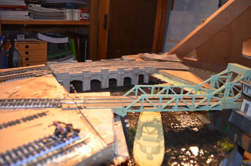

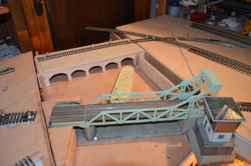

Maar toen kwam ik er ook achter dat de boog in mijn spoortraject naar de Bascuulbrug te krap was en dat was de hoofdreden dat de locomotieven ontspoorden, de typen met vaste assen (vooral de D opstelling dus) werden uit de rails gedrukt.
Dus dan ook maar dat traject ruimer leggen dat had weer als gevolg dat mijn aansluiting van mijn Bascuulbrug niet meer klopte, de brug moest verlegd worden en dat was toch een hele klus en ook weer voor het spoortraject daarachter op het rechter moduul.
Maar toen ontstond er een visueel probleem, doordat de brug verplaatst werd kwamen de 2 bruggen dichter bij elkaar te liggen.
Oude opstelling
Nieuwe opstelling
Was dit nu een zelfde brug geweest als de achterste dan was dat minder erg maar nu overheerste de Bascuul brug t.o.v. de stenen brug, dus ik had de keus Bascuulbrug vervangen of stenen brug weg.
Nu heb ik een kleinzoon van 4 jaar Joran en die vond de Bascuulbrug toch wel erg mooi en dat heeft bij mij de doorslag gegeven zie hieronder.
Dus de aanhef van “ In Franklin land komen 2 bruggen voor, de bedoeling is om een metalen Bascuulbrug en een stenen boogbrug aan te leggen “ gaat niet meer op, in Franklin land komt 1 brug voor maar wel een hele mooie volgens mijn kleinzoon en daar ben ik het zeker mee eens.

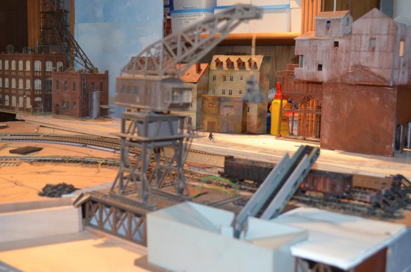

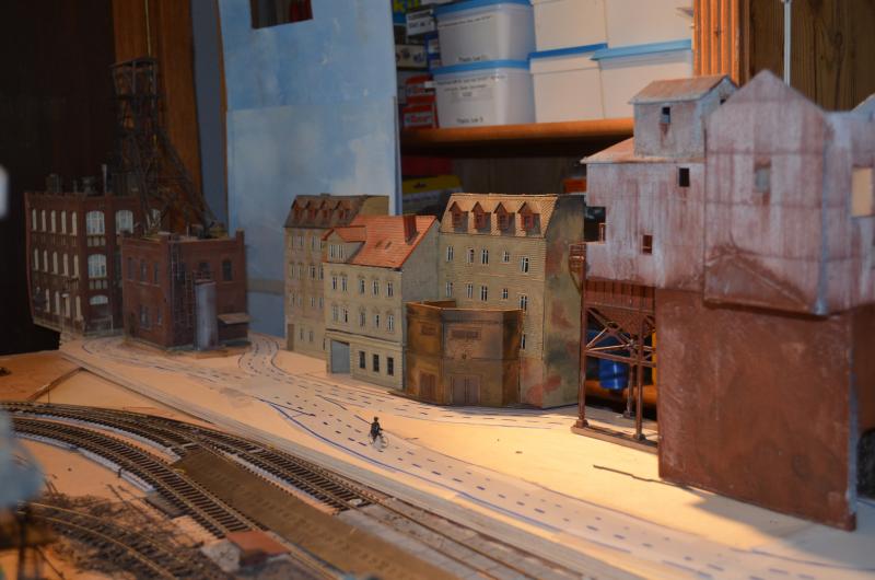

De huizen op de achtergrond (de voorstad)
Om meer diepte te creëren op één van de modules heb ik besloten om aan de achterzijde van het tweede moduul op de achterwand een industrie stad te schilderen, vage kleuren en meer naar de voorgrond steeds duidelijker contouren om uiteindelijk over te gaan in de echte gebouwen.
Om de diepte nog beter te krijgen is het handig bouw pakketten te gebruiken die door midden gezaagd kunnen worden of in een andere hoek door gezaagd kunnen worden en waarbij dus de 2 helften naast elkaar of met andere er tussen geplaatst kunnen worden met de juiste achtergrond zodat de diepte nog meer geaccentueerd wordt en niet juist door hun volle afmeting de diepte werking te niet doet, de achterwand is hierbij heel bepalend voor de diepte werking.
Op een beurs een paar CD roms gekocht met div.achtergrond voorbeelden, wat heb ik daar een spijt van.
Een huizenrij met een veel te mooie blauwe lucht (een totale blauwe lucht zonder wolken), veel te mooi omdat ik mijn moduul wil bouwen in een herfstachtige sfeer met een donkere wolken lucht.
Na een paar proef afdrukken gemaakt te hebben heb ik  besloten zelf de achtergrond te schilderen en hierbij gebruik te maken van uitgeknipte MZZ achtergrond platen. ( Kom ik later nog op terug)
Hieronder een paar foto voorbeelden die ik zelf uit mijn keuken en huiskamer raam heb genomen als voorbeeld voor het wolkendek.
De fabriekspanden en huizen zijn afkomstig van oude gebouwen van mijn vorige baan, de eerste verbouwing heeft plaats gevonden, tussen al dit geweld van zware industrie was er ook nog plaats voor een fiets en auto traject (Hier kom ik later ook weer op terug)
Het merk waarvan ik ooit gelezen heb dat deze huisjes geschikt zouden zijn voor achtergrond huisjes, zijn de bouwpakketjes van Kit Nord.
Al gouw een paar aangeschaft om dit uit te proberen, ze zijn niet goedkoop maar wel de moeite waard.
Nu dat halveren viel erg tegen leek mij nadat ik het eerste huisje had uitgepakt zeker omdat ze voor 90% uit gipsen onderdelen vervaardigd zijn dus dit vergt wel een bepaalde benadering en techniek om dit zonder niet al teveel kleerscheuren te volbrengen. (moet dit in de praktijk nog uitproberen)
Het probleem bij het halveren van huizen is dat als je naar deze opstelling kijkt je op bepaalde plekken altijd de afgesneden contouren ziet aan de achterkant van de huizen dit moet ik camoufleren met binnen die gezichtsvelden bijv. een schoorsteen of dakkapel aan te brengen en door te laten lopen over het gezichtsveld heen.
Ook kan je dit camoufleren door de huizen niet op de nok zijde van het dak te halveren maar iets verder naar achteren zodat de scheidingslijn van voren bijna niet te zien is, betekend wel dat van de helft die je over houd de scheidingslijn aan de voorkant komt te liggen dus het overgebleven dak zal aangepast moeten worden of niet meer gebruikt.
Wat belangrijk is, is het rekening houden met het regionale karakter van de streek, dit bereik je door bijv. rekening te houden met de volgende aspecten. Huizen hebben vaak gepleisterde muren beschilderd in zwemende gele pastel tinten, metselwerk en breukstenen waarbij  de bakstenen erachter dan zichtbaar worden, ook de kleur van wit, bruin, geel, rood en crème kom je regelmatig tegen op de muren. (en dan praat ik nu over de omgeving waar mijn vrouw en ik graag naar toe gingen)
Steile daken en veel schoorstenen met uiteenlopende kappen, overal luiken vaak bruine kleur.
De ramen zijn vaak omlijst door brede kozijnen of stenen lijsten.
Genoeg zaken dus om op te letten bij de bouw van deze gezellige achtergrond huizen en fabriekspanden.
Maar waar plaats ik deze huizen van Kit Nord nu het plan het laatste half jaar zo gewijzigd is en daardoor meer industrie gekomen is dan dat ik in eerste instantie had gepland.
Er zit een café bij en in een haven gebied moet toch altijd een café aanwezig zijn om de broodnodige dorst te lessen dus daar verzinnen we wel wat op.
De achtergrond schildering
Ik had al aangegeven dat door een juiste achtergrond te maken, creëren we een beeld met diepte die er voor zorgt dat de modellen op de voorgrond opgaan in een aanvaardbaar tafereel met een diepte zoals we met onze ogen dagelijks waarnemen in de vrije natuur en die in mijn geval het uiterlijk geeft van een voorstad in een groot industrie gebied.
Om te voorkomen dat slagschaduwen van grote gebouwen en schoorstenen op de achtergrond plaat te voorschijn komen is het handig om een vrije strook ruimte van ± 12 cm te houden tussen achtergrond plaat en achter rand van het moduul.
Dit heb ik gedaan door op de achterkant van mijn moduul een balkje te plaatsen met afstand beugels, in dit balkje zit een gleuf gevreesd waar de achtergrond plaat (5mm spaanplaat) in geschoven wordt.
De achtergrond plaat heb ik in eerste instantie beschilderd met een heel licht blauwe laag, daarna verschillende witte dunne lagen die van boven af steeds sterker aangebracht worden naar beneden toe.
Met middel grijs of blauwgroen kunnen we nog wat glooiende afscheiding op 1/3 van de onderkant creëren zodat je een overgang krijgt van lucht naar de grond laag.
Vervolgens heb ik met achtergrond platen van MZZ die ik in stukken heb geknipt een voorstelling gecreëerd die het voorstad deel moet voorstellen, deze delen worden over geschilderd plus een eigen interpretatie van een industrie voorstadje in de verte, zelf geschilderd. (wat ik hier beschreven heb moet ik nog uitvoeren)
Met dubbelzijdig plak band plaats ik deze stukken op de juiste plek op de achterwand, door het gebruik van dubbelzijdig plakband zijn de stukken nog te verschuiven.
De definitieve plek is pas goed te bepalen als alle achtergrond huizen etc. op z’n plek staan, als de definitieve plek is bepaald worden de stukken definitief verwijderd en wordt het motief dus nageschilderd, er gaat niets boven een zelf geschilderd achtergrond.
Daarna een deel van de achtergrond overschilderen met een hele dunne witte washlaag om een wazige mist effect te krijgen dit vergroot de diepte in het geheel, hieronder een eerste foto hoe de achtergrond opgezet wordt, het schilderen van de achtergrond zoals hierboven beschreven moet ik nog uitvoeren.
De betrating in de voorstad en bij verschillende industrie gebouwen

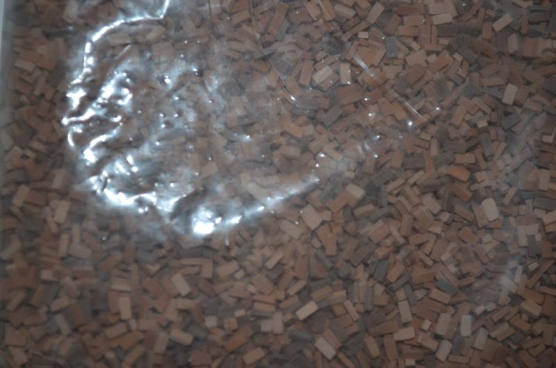

Wat een schrik rijd er een grote vrachtauto de straat in en stopt bij mijn huis.
12000 stenen kwam de schauffeur brengen ja ik had nou eenmaal besloten om sommige straten cq fabrieks terreinen te bestraten en daar heb je veel stenen voor nodig.
Gelukkig het waren mijn bestelde 12000 stenen in de schaal 1: 87 tjonge wat klein dat wordt pincetten werk.

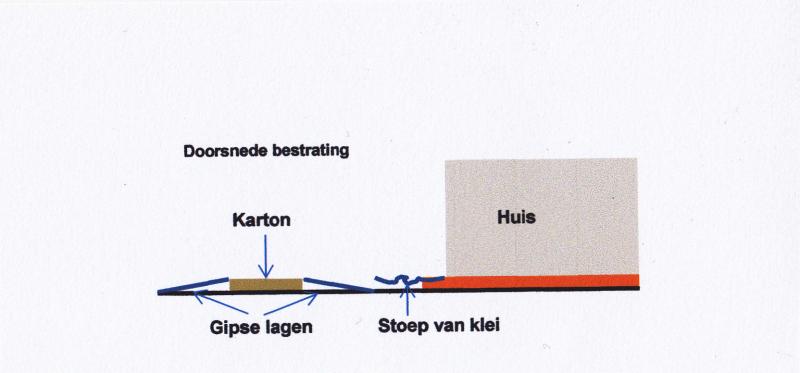

De methode die ik ga gebruiken is een methode die ik gelezen heb in het boekje van Jack Le Plat.
In het midden van de straat brengen we een strook karton van 1mm dik aan voor de welving in het wegdek. Het geheel links en rechts en over het karton wordt nu opgevuld met een dunne gips laag licht grijs van kleur.
Vanaf het midden rond af laten lopen naar de stoep toe.
De volgende bewerking is het oplichten van de grijze kleur met een lichte witte zweem laag d.m.v. het aanbrengen van een witte gouache laagje met de spons terwijl de gips laag nog nat is.
De daarop volgende bewerking wordt het leggen van de stenen in dezelfde nog natte gekleurde gips laag.
Een werk verslag plus foto’s volgen later.
