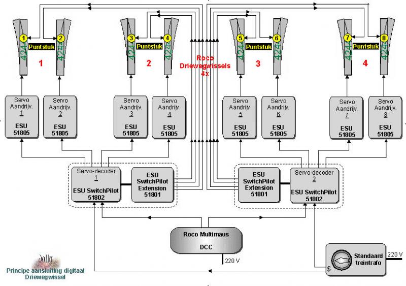

« Reactie #61 Gepost op: 01 November 2010, 16:56:45 »
Hallo, (y)
Heb het schema aangepast met de hoop dat het nu goed is, ik heb het een en ander nagelezen/bestudeerd en ben op deze componenten uit gekomen.
Hoop dat jullie dit kritisch bekijken en jullie conclusie trekken, hoor het graag.
Mijn excuses voor de kritiek die ik geleverd heb naar aanleiding van deze topic..................sorry! (zag het ff niet meer zitten)
   Het aangepaste schema met nieuwe componenten.................
Gr. Jos

« Reactie #62 Gepost op: 01 November 2010, 17:09:13 »
Paar opmerkingen.
Zoals je de Multimaus hebt getekend stelt dat ene vakje zowel de trafo als de versterker en de handunit voor. Die 3 onderdelen zou je ook apart aan kunnen geven.
Aan de Switch Pilot Extension heb je alleen maar draden naar de puntstukken getekend. Maar per puntstukschakelaar moet je ook nog de baanspanning aansluiten. Dat zie ik in je tekening niet terug.

« Reactie #63 Gepost op: 02 November 2010, 08:45:17 »
Ik heb gisterenavond de Uhlenbrock 67810 en 4 Conrad mini servo's met de Multimaus uitgeprobeerd en dat werkt uitstekend samen, let alleen op "de verspringing van 4"!! Bij het Multimaus systeem (alleen bij dit systeem) is het zo dat bij programmering van de aanspreekadressen op de Uhlenrbock (CV121, 131, 141 en 151 voor het eerste adres) het feitelijke adres 4 hoger is dan wat op de Multimaus ingesteld wordt. Zie ook een ander draadje hierover op dit forum. Dus bijvoorbeeld, CV121=10, dan is het wisseladres 14, want 10 + 4 = 14.
Verder klopt jouw ESU schema wel, echter zou ik je willen vragen ook eens de financiele optelsom te willen maken en die te vergelijken met de Uhlenbrock oplossing met Conrad servo's. Ik denk dat je met de ESU duurder uit bent.

« Reactie #73 Gepost op: 02 November 2010, 16:37:21 »
Hé hobbyisten..... (y)
Inderdaad ik ga toch voor die servo's, is wel wat duurder maar ook betrouwbaarder als ik zo lees.
Prijsverschil:
Esu:     8x ESU 51805 servo's       €160,=
           2x ESU 51802 SwitchPilot €56,=
           2x ESU 51801 Extension   €56,=
                                    Totaal: €272,=
Aternatief:   8x ESU 51805 servo's  €160,=
                 2x Uhlenbrock 67810    €76,=
                                     Totaal: €236,=
Verschil is €36,=
Dat valt wel mee.................toch?
Heb de prijslijsten van 2010, of zie ik iets over het hoofd..................tsja met mijn kennis weet je het nooit. ???
Gr. Jos
